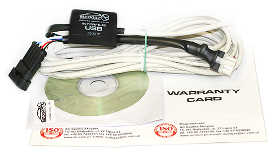

  le ^paquet arrive c'est pas complet  pas d'interface ni de cordon de liaison ordinateur , installation gpl
  émail a l'anglais  réponse c'est vendu a part   voila le kit sur ebay

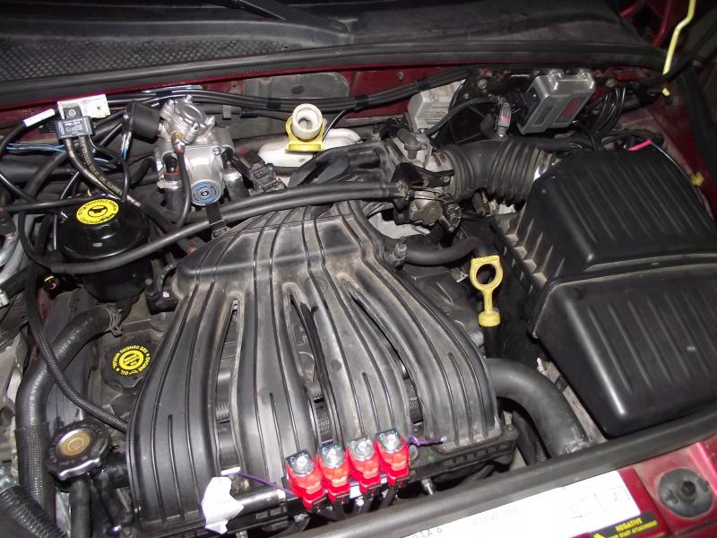

 Le vapo est toujours la , mais il envoie le gpl sous pression a la rampe d'injecteur qui distribue le gpl comme des injecteurs essence
 ont recupere le signal sur chaque injecteurs essence qui passe par le calculateur gaz et le modifie en temps d'injection gpl
 c'est un peut plus compliqué que çà car le calculateur tient compte d'un aprentissage sur l'essence et ensuite des parametres du moteur en fonctionnement GPL

 C'est bon tout est monté , et çà tourne en essence

Moi qui me disais que la baie moteur du Voyager était encombrée ...
Où t'as casé le vapo ?
C'est des poussoirs hydrauliques ou mécaniques ? Sur le Voyager c'est hydraulique donc OK mais sur le Honda CRV c'est culbus réglables donc à controler tous les 15-20000 km (le précédent proprio avait bousillé la culasse !!)
Phil "Running"
Imperial 1957
MessagePosté le: Dim 30 Déc - 08:44 (2012)    Sujet du message: INSTALLATION GPL SUR LE PT Répondre en citant
  Soupape a poussoir hydrolique  pour le moment pas de probleme 180 000 KM
  Le vapo pas facile a caser j'ai deplacer le reservoir de trop plein de radiateur et divers bricole et refait la distribution une vrais galere

 Bon les ennuies commence le logiciel est bien sur l'ordinateur mais quand je branche le cable sur le port usb qui relie l'ordi au boitier du gpl
  le logiciel cherche le bon port de 6 à 21  mais la connection ne se fait pas
  je sais pas si c'est la bonne interface
  si vous avez une idé sur ce qui bloque la connection   ???????
  j'ai interroger les polonais car le numero de l'interface est different
MessagePosté le: Dim 30 Déc - 21:31 (2012)    Sujet du message: INSTALLATION GPL SUR LE PT Répondre en citant
 ç'est bon  à 21 heure c'est connecté reste a faire la procedure  et c'est une autre histoire mais çà progresse manquais le pilote de l'interfaçe

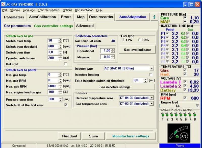

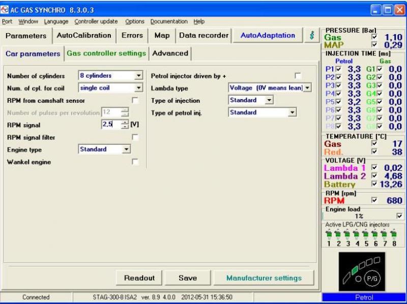

  j'ai installe le logiciel AC  en premier il s'ouvre bien sur l'ecran  (c'est des copies du manuel  mais j'ai modifie les donné pour le quatre cylindres et les donne qui corresponde a mon moteur )
le deuxieme ecran
 ensuite branchement du cable a l'ordi et relie a l'écu  puis l'ordi detecte la prise USB  nouveau materiel
 et il ne trouve pas le pilote sur le CD     merde alors   si vous avez une idées
