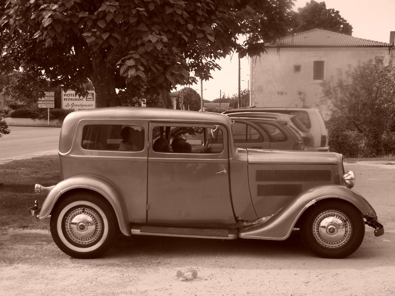

voila une petite question CHUT
a l av j ai du ford cortina 4 trous et a l ar un pont volvo amazon des annees 1970 (donc normalement percage ford en 5 trous)
pour l instant j ai 4 roues de 15 audi j aurais voulu metre des enjos bombes et changer le rac .la je peu jouer sur la hauteur des pneus a l ar j ai du 265/75/15 et a l av du 175/70/15 donc a l av je peu metre plus etroit et moins haut en pneu pour baisser l av
pour les enjos ???????
ou changer les roues ,voila se que j aimerais comme look de roue(photo)
que pensez vous et que me conseillez vous de faire Bonhom
c est des roues de minor donc morice je crois

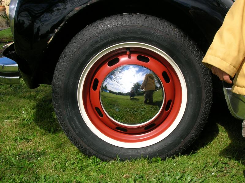

Regarde le profil du mien avec 235/75/15 et 165/80/15 - et normalement je mets du L78/15 à l'arrière , un peu plus haut
Les enjos sont d'une Sunbeam Rapier 59 cab que j'ai aussi
Pour l'avant il existe les pneus de smart en 145/65/15 pour l'avant , et 175/55/15 pour l'arrière .Mais peut être trop moderne d'aspect ?

le look est sympa
ce que j aimerais lui donner comme look ,un peu le rod aux stray cats

Il y a ceux dit "baby moon" assez bombés pour les cox ; deux diamètre ; un origine pour les jantes à 5 boulons et un modèle adaptale sur celles à 4 boulons (avec agraphes dispos si besoin). exemple sur notre cab 71 , avec liseret blanc trompe-l'oeil peint juste sur le bord de la jante
Et ceux des ID / DS moins bombés

Sur mon tacot j'ai , à l'avant des jantes 15x6 de merdesèche 190 de année 80 (déport ET49 qui rentrent bien dans les ailes ) sur essieu Granada .a l'ar jantes 15x6,5 de BM sur essieu XJ.Avant j'avai des True spoke à rayons mais zont pas aimé embrasser un muret à Gauche et donc en attendant c'est de la tôle à troutrous cachés par les enjos.

Pour ton info les baby moon pour jantes 4 trous font 255 mm de diamètre et 70 mm de "bombé".Je viens de mesurer .
Et pour ceux des jantes 5 trous il me semble qu'ils sont un peu plus grand .
Et pour la fixation pour adapter il y a les agraphes réf VL30000 pour les 5x205.Celles qu'on voit sur ton lien , c'estpour boucher les trous de cri
Ensuite au niveau qualité , 12 euros comme les miens , ç'à risque de se piquer au bout de deux ans .C'est ce qui m'est arrivé malgrè que j'ai mis un antirouille sur l'arrière .Il y a d'autres de meilleur qualité ou en inox mais biensur plus cher .En cherchant ya pas mal de vendeurs de pièces VW .
En Panhard y'en a eu aussi en alu à 30 euros en repro
http://www.club-panhard-france.net/Site/index.php?page=shop.product_details…
Y'en à aussi un peu différent sur les 24 qui cachent seulement les boulons . perçage comme 2cv je crois
