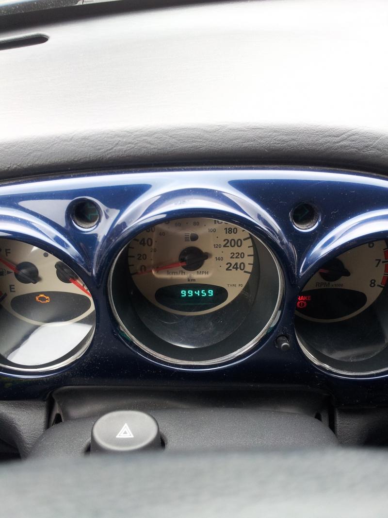

je rentre 20km tranquile,et le lendemain matin les ennuis commence,pourquoi ca l a pas fait avant?,, j en sait rien,je part a 3h du mat,il fait -4,je laisse chauffer 5 min(peut etre pas asser) je roule .et la !!!!!
ca crachote,ca coupe l acceleration.bref dégouté ........me seraije fait emmancher???????????

  Faut vraiment voire la raison de l'allumage du voyant
 Mais une chose est sure le moteur a rien dans le sac au dessous de 4000 toures , si tu veux des chevaux c'est entre  4000 ET 6500

pour ton voyant (je l ai fait sur mon dodge) c est surement ta sonde qui ta marqué defaut engine (a cause du 95) et comme les ricains sont un peu moins con!!
tu debranches ta batterie, tu fais touché les deux cosses (pas de la batterie Razz )pendant 20a 30 secendes ,le temsp que le calculateur se decharge et ton code defaut sera enlevé
sinon il existe une manip pour lire ton code defaut (regarde sur le forum chrysler il le donne)
c est du genre 3 fois le contact (pied sur le frein) en appuyant sur le bouton trip ce qui va te faire defiler les codes (si il ya )

 mais si le chek engine s'allume il y a une anomalie moteur sur l'injection
