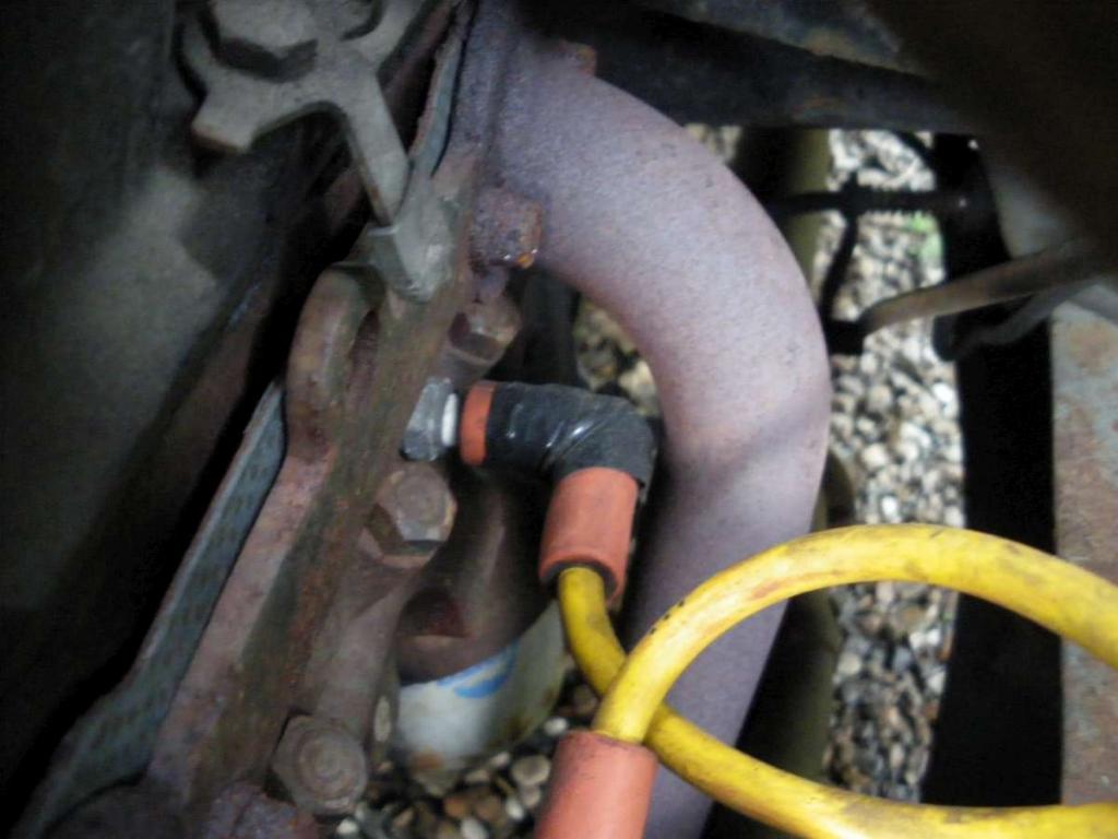

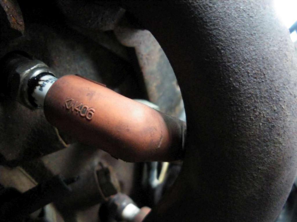

Un petit problème se pose avec les bougies du pickup. A cause des 4en1 je n'ai pu changer une des 8 bougies sur le 350 : impossible d'y glisser une bougie normale! Je dois en trouver u  jeu avec la céramique plus courte qui, de plus, me permettront d'y mettre les fils sans les cramer sur l’échappement.Il parait qu'un seul fabriquant fourni ce genre de bougies mais les inscriptions sur cette unique bougie sont illisible! Quelqu'un connait-il le problème?

Je n'en avais jamais entendu parler jusqu'à ce que je sois confronté au problème; le dernier cylindre, en forçant un peu, j'arrive à installer une bougie normale mais pour la serrer, impossible de passer une clé! Et de toute façon, impossible d'installer le fil sans qu'il ne soit collé à l'échappement... C'est un pote qui du coup m'a parlé de bougies plus courtes étudiées pour certains 4en1.
Michel, je vais démonter ce week-end et prendre des photos!

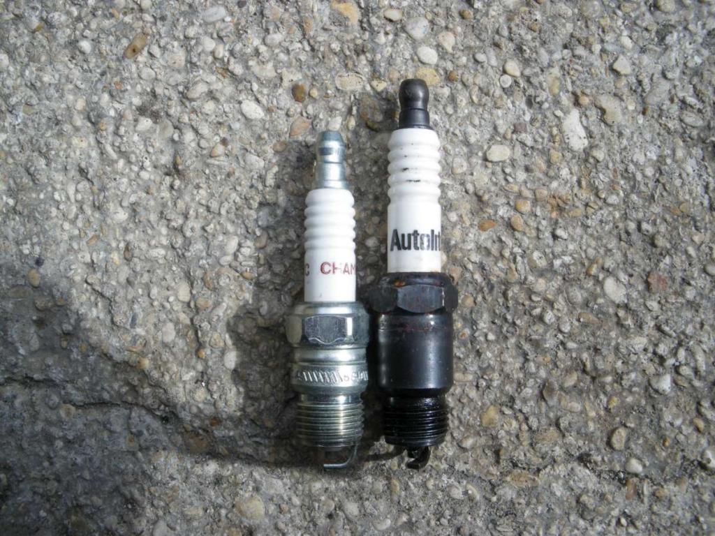

J'ai finalement trouvé une référence de bougies normales mais plus courte (Pas les fameuses bougies shorties) sur un forum US.
Le problème....
....est résolu!
Accessoirement, j'avais commandé chez RockAuto les fils de bougies, mais la boite contient deux fils vraiment hyper long! Je me demande sur quel véhicule ça peut bien aller. Ça ira pour le moment, mais à l'occasion, je remettrais des dimensions plus modeste...
Je profite de l'occasion pour signaler la mauvaise qualité des bougies que j'avais : des Autolite. Elles ont moins d'un an et leur aspect extérieure est vraiment crade; Deux m'avaient déjà lâchées et en démontant, une autre avait la céramique fendue. J'avais déjà eu des problème avec cette marque sur la Torino.
