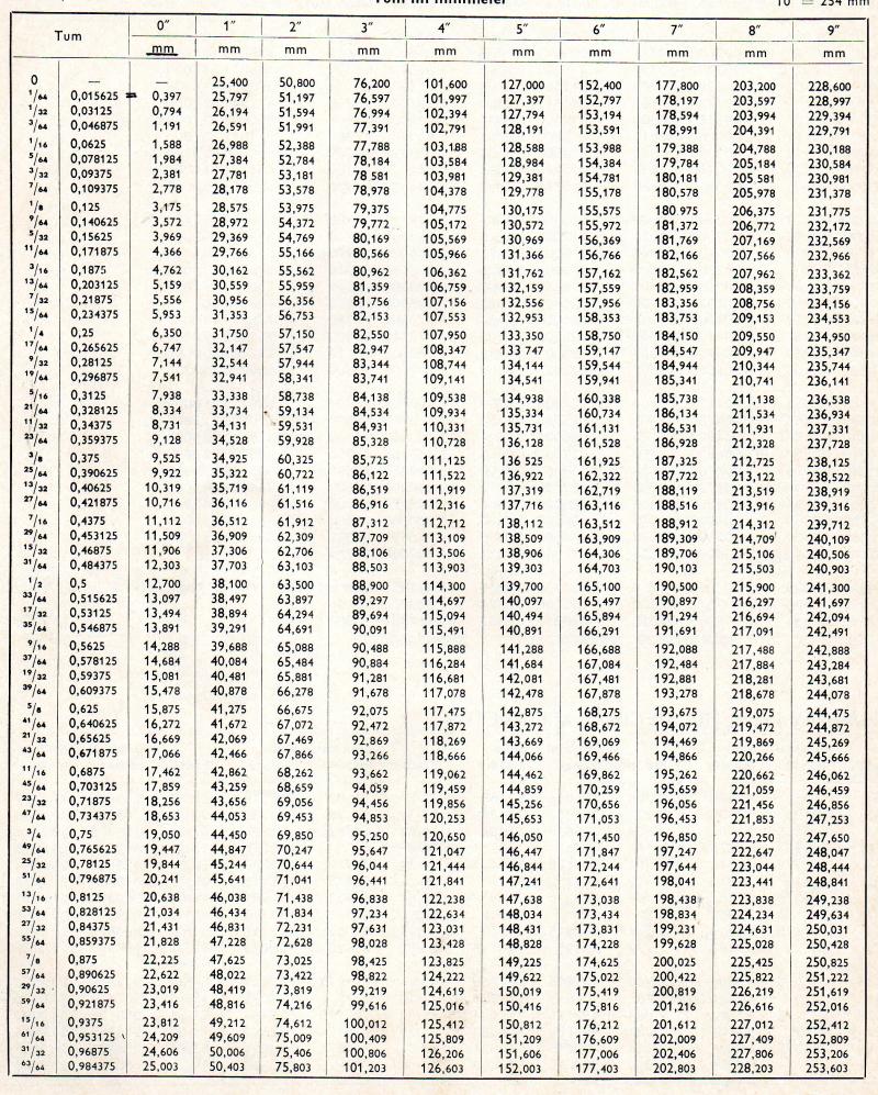

je viens de recevoir mon carbu 2 v holley stater manu , j ai un petit souci au niveau du diametre du raccord de  l arrive d essence , sur l ancien carbu autolite le fitre etait  vissé sur le carbu , petit diametre 1/8 gaz , et sur le holley  cest plus gros environ 11,2 mn auriez vous le cote exact en pouce , et voir ou je pourrais en trouve , chez fournisseur du coin ( 18 ou 36) je crois que c est du 7/16
merci
MessagePosté le: Mer 20 Mar - 21:36 (2013)    Sujet du message: Publicité
Messages: 10 154
MessagePosté le: Jeu 21 Mar - 08:38 (2013)    Sujet du message: carbu Répondre en citant
 OUI c'est 7/16   mais il te faut en plus le nombre de filet au pouce qui donne la largeur du filet
la table des convertions
MessagePosté le: Jeu 21 Mar - 12:38 (2013)    Sujet du message: carbu Répondre en citant
impec ce tableau,merci.
