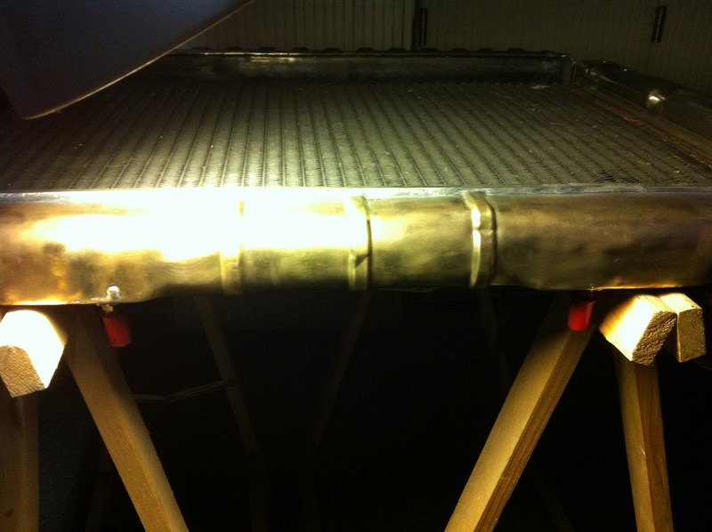

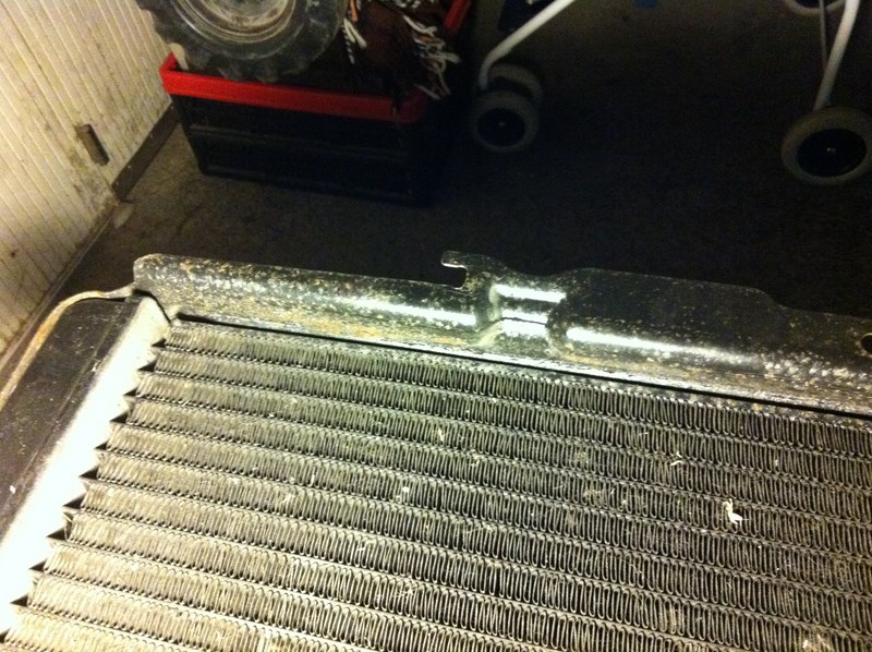

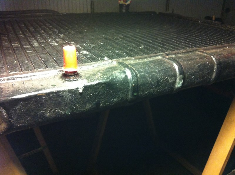

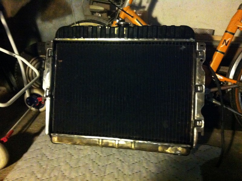

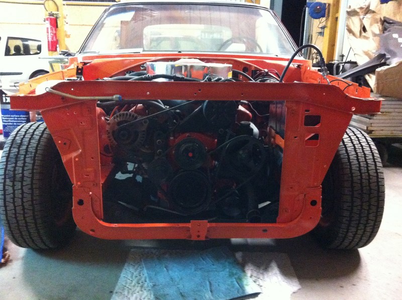

Bon ben le radiateur il picotait de partout et ça faisait tâche sur un beau Charger tout repeint.
Donc démontage !
Il en impose ce moulin !

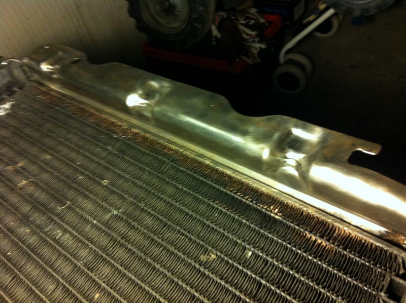

Après quelques heures de brosse métallique :
Ça a un peu plus de gueule, non?
J'ai fignolé un peu après ces photos, mais c'est quand même mieux de repartir sur du sain.

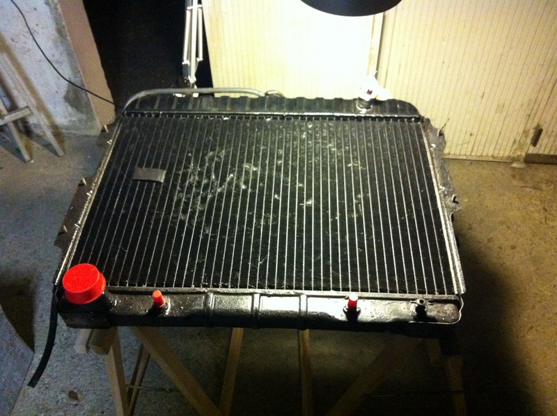

Et zou, demain peinture en noir antirouille Hammerite.

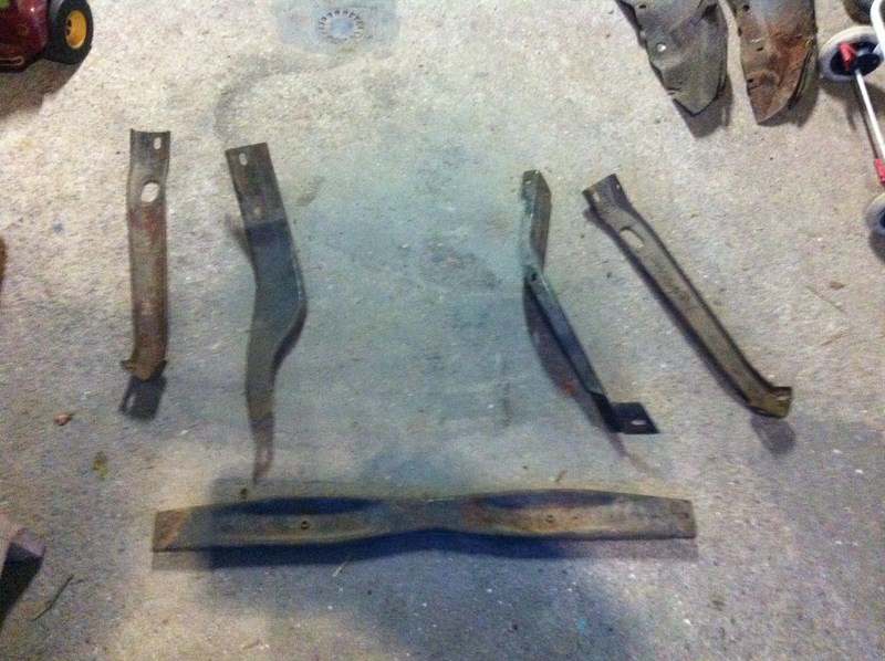

Bon ce soir ca a pas gratté beaucoup de pièce de Charger, mais c'est gros rangement dans le garage.
C'est que même démontée... elle prend limite plus de place la cocotte.
Bref, j'ai pas déballé tous les cartons, mais je crois qu'il y a deux trois bricoles qui vont me manquer.
Faut que je trouve un schéma de montage, des vues éclatées car la quand je vois le nombre de boulons et de petites pièces (et ce n'est pas moi qui les ai démontées surtout!)
Peut être faire un tour sur Faxon litterature moi...

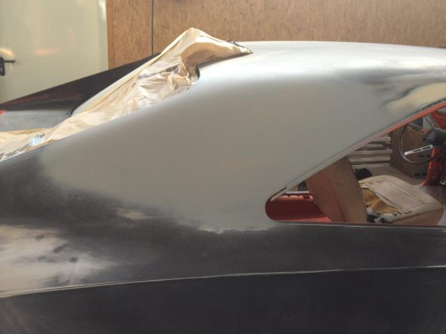

Des news de l'auto, le raccord aile/toit va être top...
La je commence à reconstruire le puzzle et je décape les pièces une a une avec de repeindre pour tout soit nickel pour le remontage

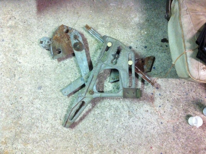

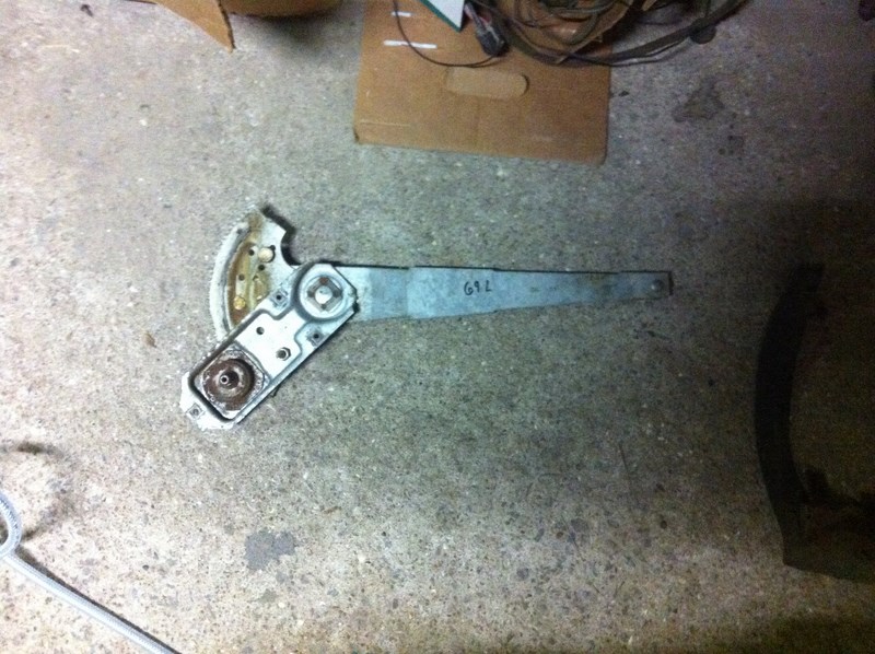

Mais genre ça c'est bien le mécanisme de vitre arrière ?
Et celui là de l'avant :
Par contre ça, qu'est ce que  c'est ?
C'était soigneusement emballé avec un bout de faisceau refait... Vitres électriques?

je crois pas les vitres je pense plutôt essuie glace dans le moteur et axe de l'essuie glace
Le leve vitre parait etre pour une manivelle manuelle

Joli toit Bonhom
Oui il me semble aussi car je n'ai pas retrouvé d'autres moteurs électriques que ceux pour les essuie-glaces.
De toute façon les lève-vitres manuels, il n'y a rien de tel!

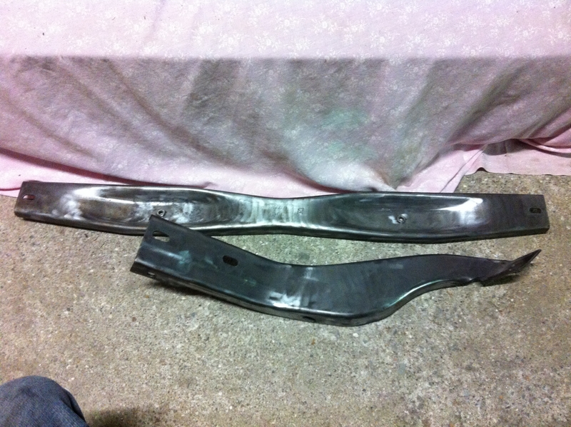

Ce soir j'ai joué de la brosse métallique à bloc.
Mais la protection thermique de mon compresseur n'arrête pas de sauter, c'est chiant...
J'ai pu au moins faire ça :
D'ailleurs, est ce qu'un produit décapant va avoir une influence sur la peinture que je vais remettre par dessus après?
Je veux dire, même si je nettoie bien la pièce, j'ai pas de risques que ça frise?
Messages: 10 154
MessagePosté le: Mer 26 Mar - 08:40 (2014)    Sujet du message: P'titRaisin's Dodge Charger 1969 Répondre en citant
Non tu rince bien a l'eau puis juste un petit coup de ponçage nettoyage au diluant
après çà dépend de ce que tu mettre comme peinture
soit apprêt époxy et laque ou peinture directe fer de chez casto ou leroy
