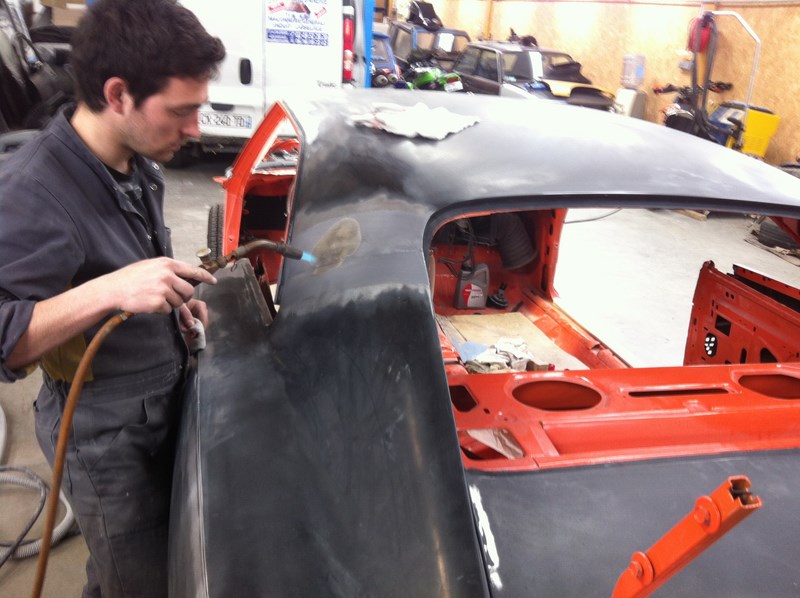

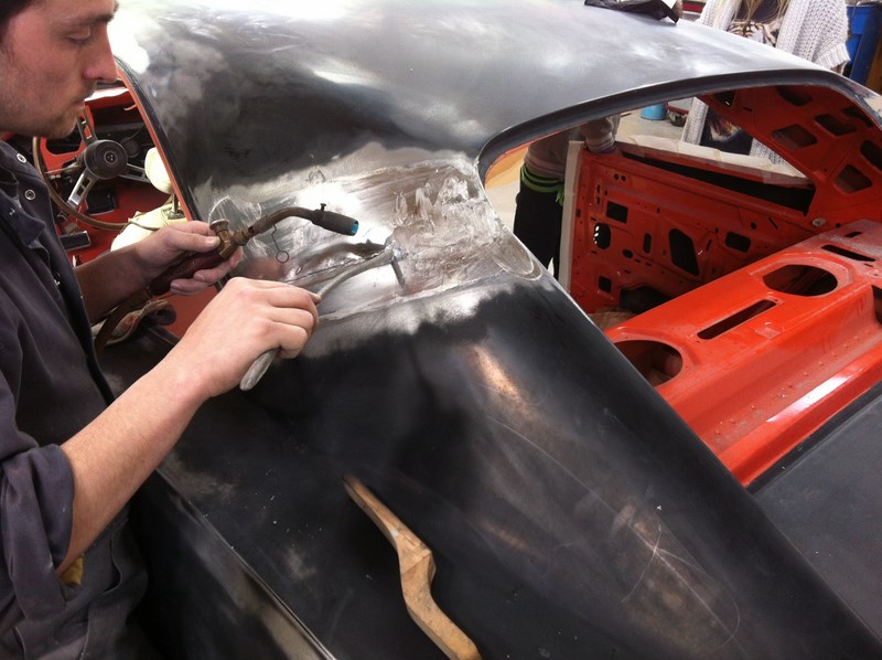

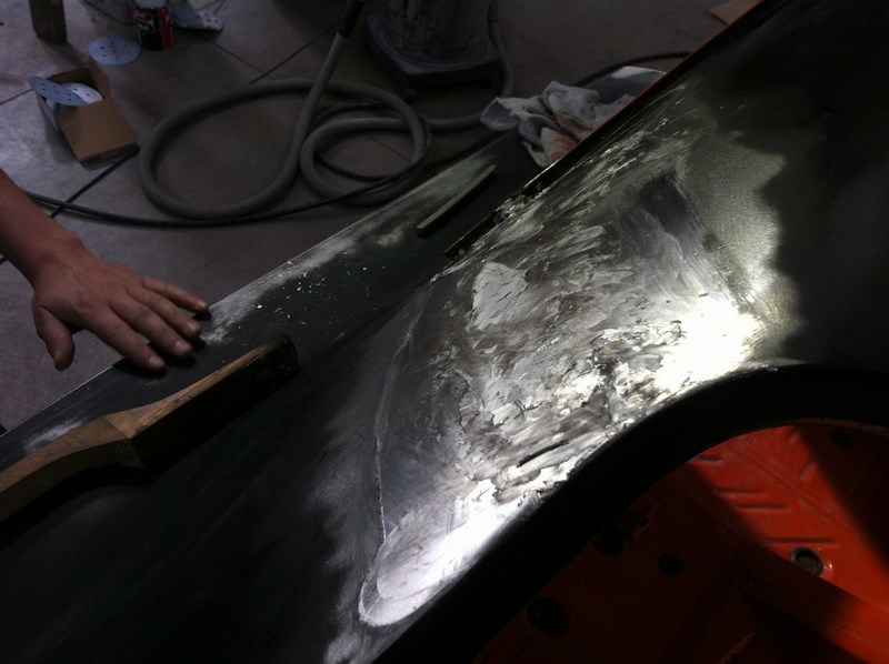

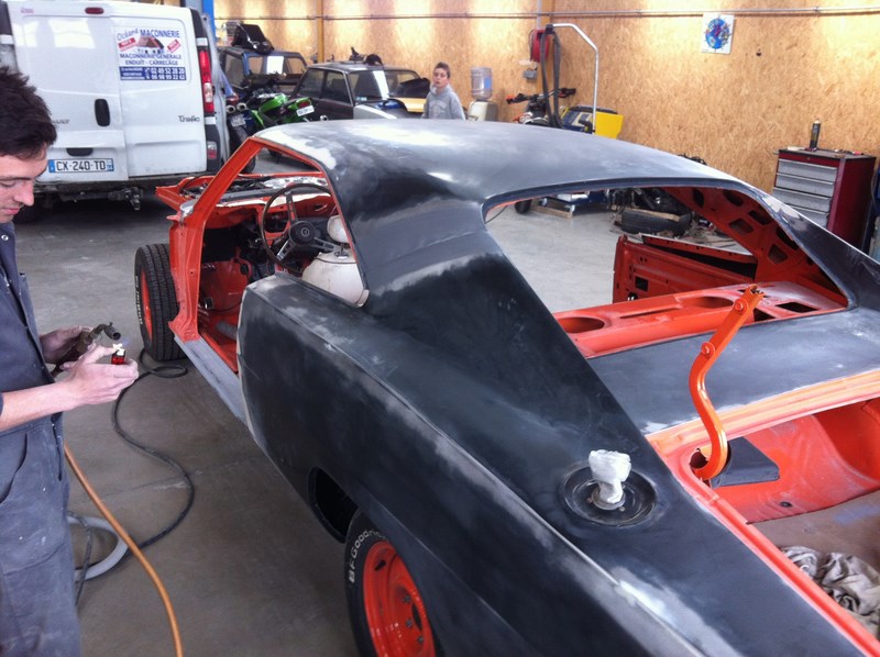

Alors ce week end, on a juste fait : (enfin "on", mon pote carrossier quoi...)
L'étamage du côté gauche, regardez comme c'est beau :
1) Application du produit de "décontamination" de la tole
2) Il chauffe pour attaquer
3) Dépose de l'étain
4) Etain appliqué, il lui restait juste à passer la râpe.

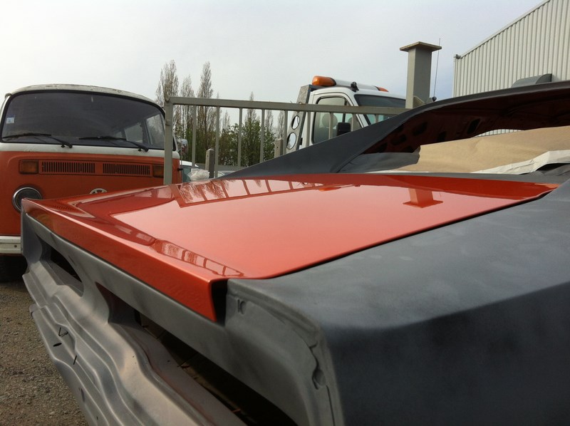

Et puis, et puis, et puis...
On a pas fait que ça !!!

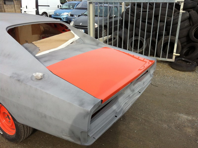

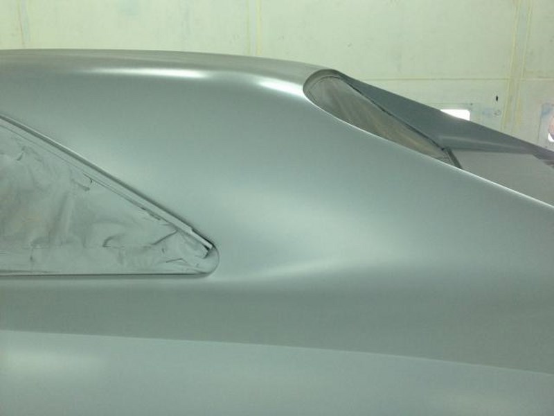

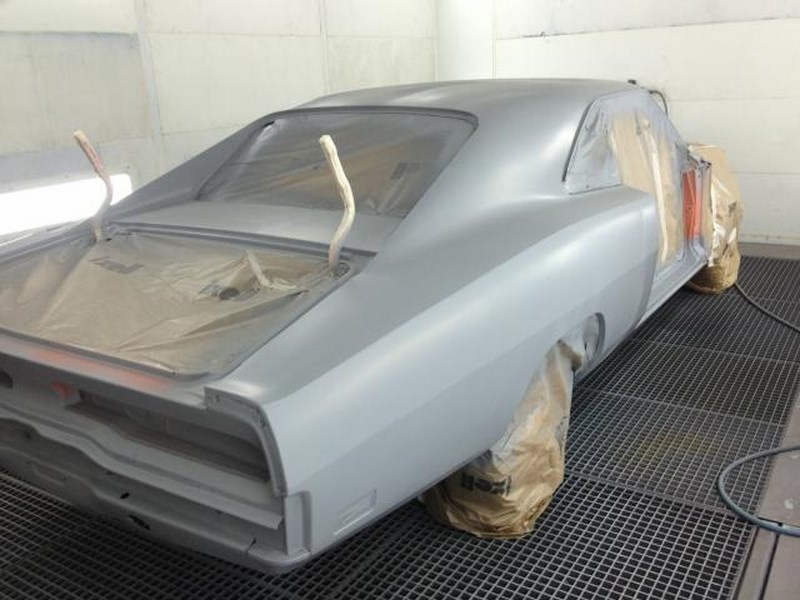

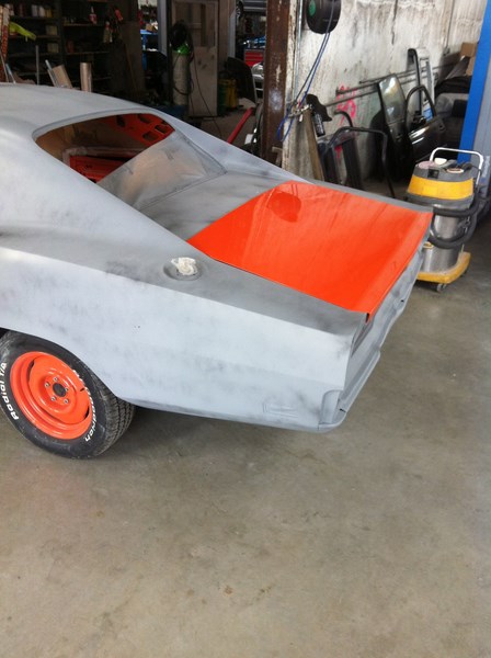

Mon pote a même fait un test de couleur sur la malle arrière :
Je suis carrément fan de ma propre voiture...

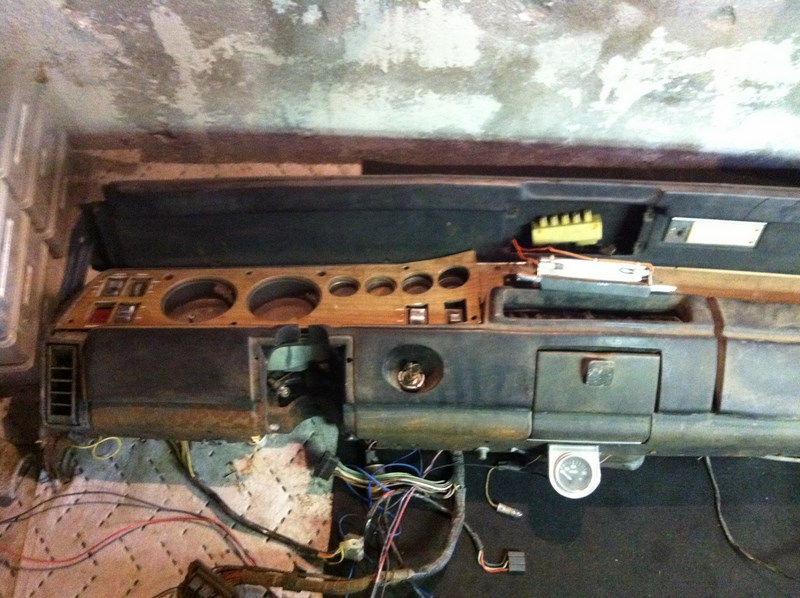

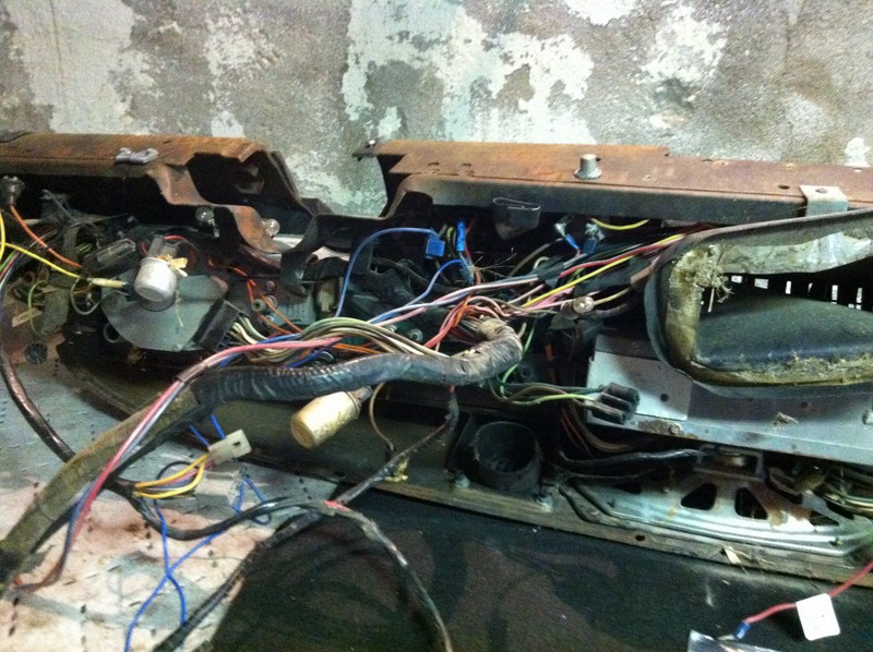

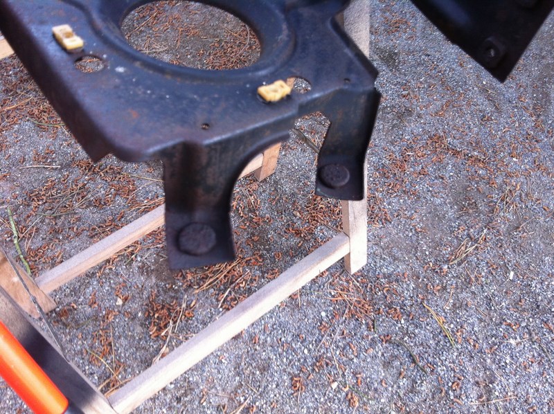

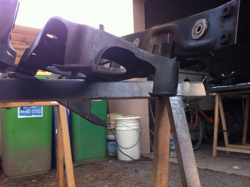

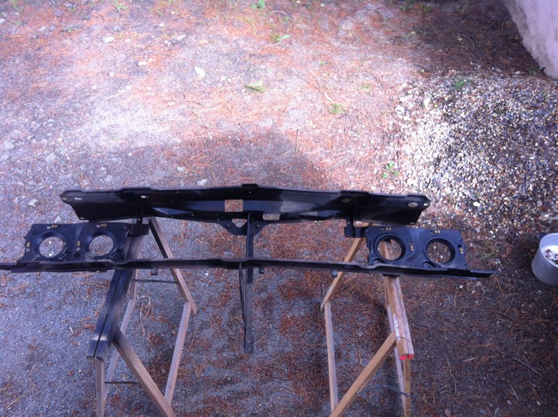

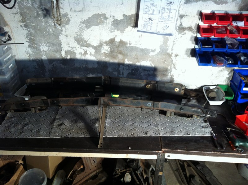

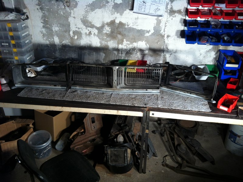

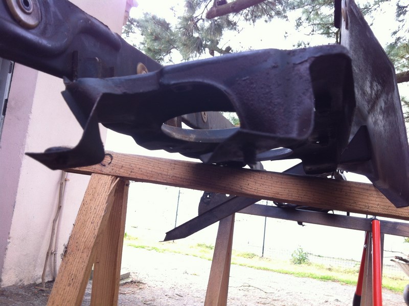

Bon, il n'y a pas que mon carrossier qui a bossé.
De mon côté j'ai avancé sur la calandre et le tableau de bord.
Pour repeindre leurs structures en noir.
Pour la calandre, même avec la plus grande attention du monde j'ai réussi à casser une cage d'agrafe (Michel m'avait pourtant prévenu). Mais bon je vais pouvoir recoller j'ai gardé le morceau.
Pourtant c'était dégrippant à bloc et tout petits coups de clé. Ca prend du temps mine de rien.
Il fa falloir réparer les petites fissures du plastique et repeindre le contour en gris.

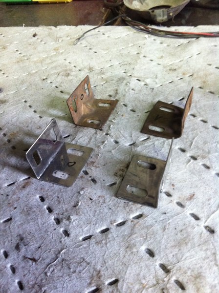

Et puis vu que papa est maintenant à la retraite, ben je l'embauche à me refaire des petites pièces (en inox s'il vous plait).
Faut bien occuper les vieux...
Messages: 2 341
MessagePosté le: Dim 30 Mar - 23:04 (2014)    Sujet du message: P'titRaisin's Dodge Charger 1969 Répondre en citant
D'ailleurs sur la calandre je crois que je vais devoir redresser les papattes dans le bout et leur ressouder des tiges filetées pour les refixer sur les ailes.
Messages: 2 341
MessagePosté le: Dim 30 Mar - 23:08 (2014)    Sujet du message: P'titRaisin's Dodge Charger 1969 Répondre en citant

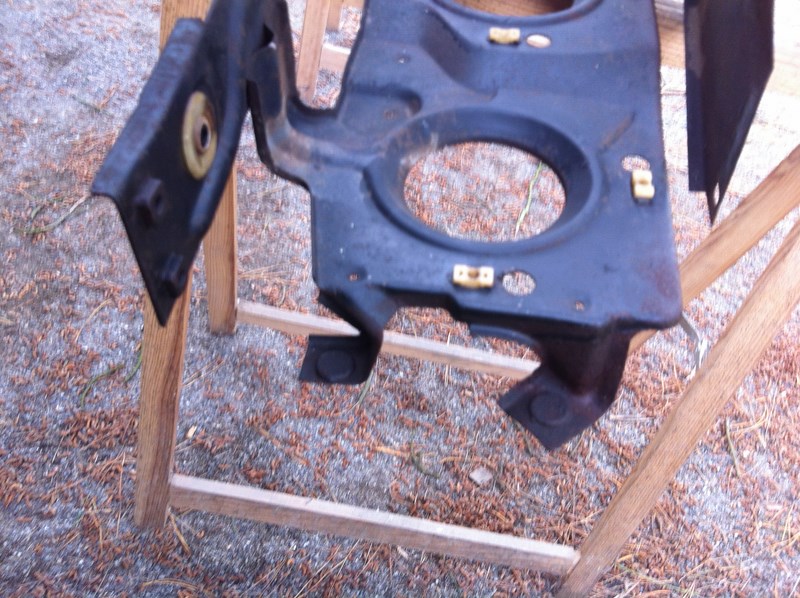

J'oubliais le tableau de bord :
Mais j'en suis qu'au début.
