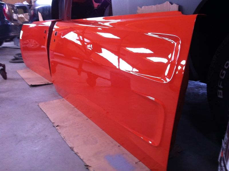

Ce soir j'ai pas fait grand chose.
J'ai pété une vis dans un filetage de l'aile AVD.
Donc j'ai essayé de l'extraire, mais que dalle, elle était soudée dedans.
Mais demain c'est pose d'un hélicoil en métrique (tant pis) il y aura une vis en impérial et une autre en métrique.
Pour faire propre j'ai retiré toutes les agrafes et je les ai brossées, dégraissées et mises dans un dérouillant phosphatant Restom pour la nuit.
On verra le résultat demain.
Et sinon, une petite photo juste pour le plaisir :
