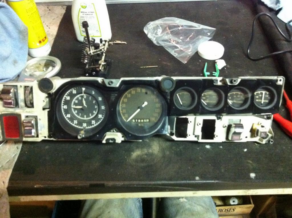

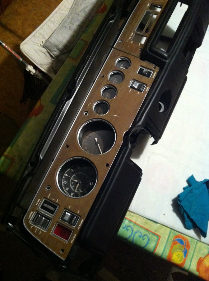

J'ai opté pour la solution trouvée par mon père :
Un coup d'efface-rayures sur le plastique.
Vous vous rappelez de ça ?
Ben j'ai pas fait de miracles et c'est du provisoire, mais il a pris un coup de frais quand même :
Messages: 7 850
MessagePosté le: Mer 21 Mai - 17:49 (2014)    Sujet du message: P'titRaisin's Dodge Charger 1969 Répondre en citant
Bravo,on vois bien la différence du tableau  Bonhom Bonhom

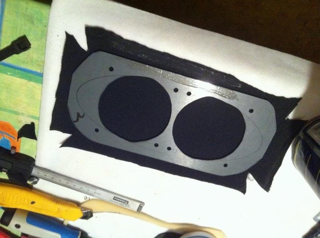

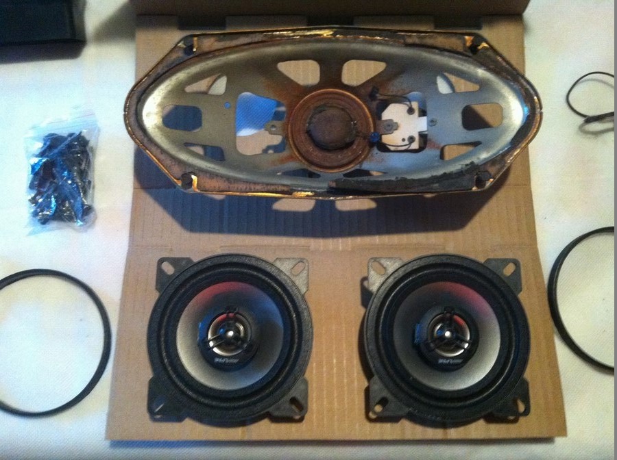

Long week end = full bricole !

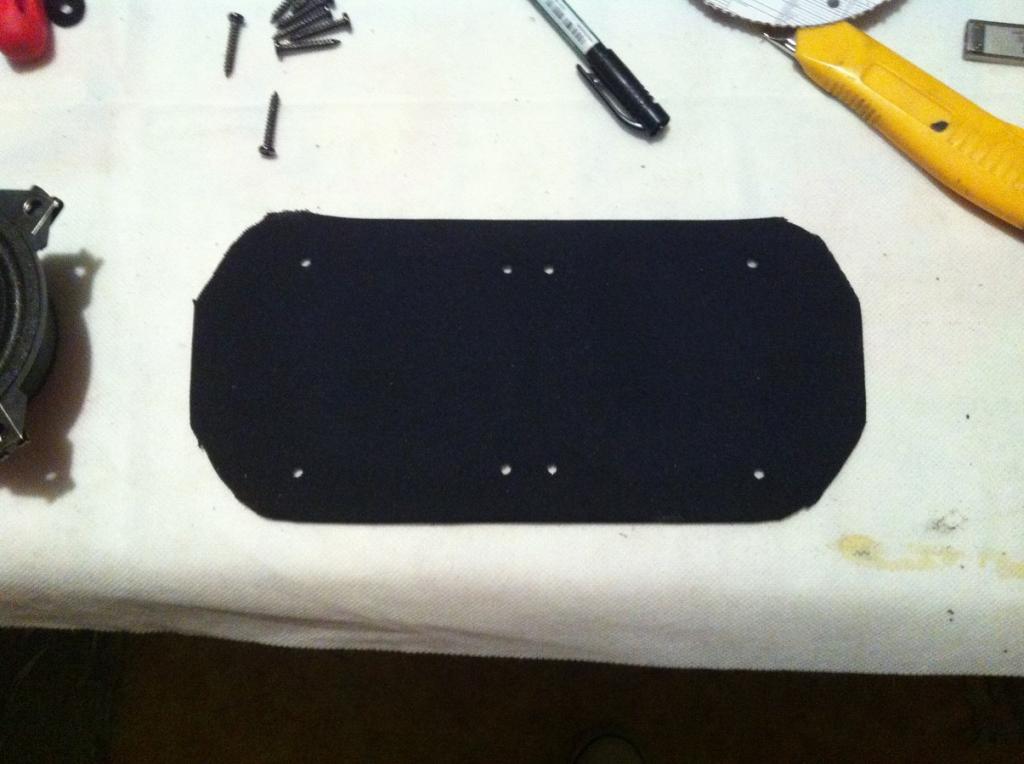

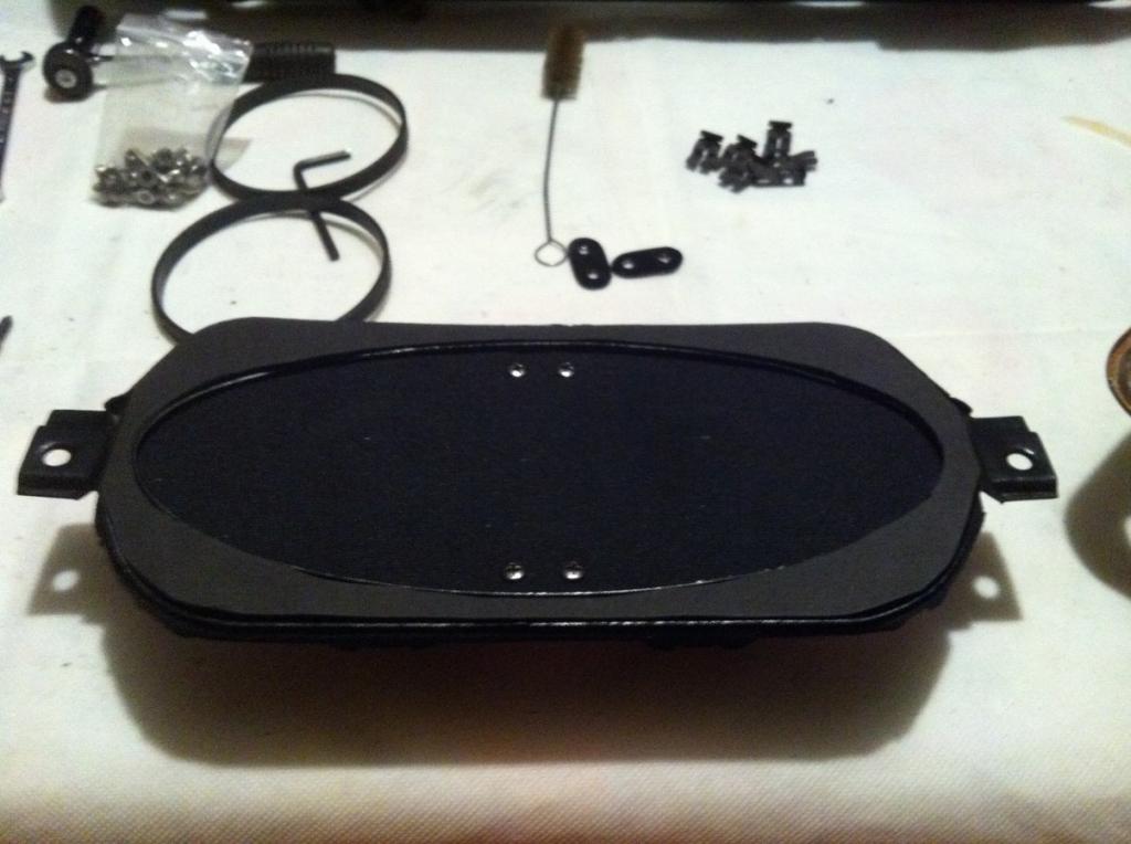

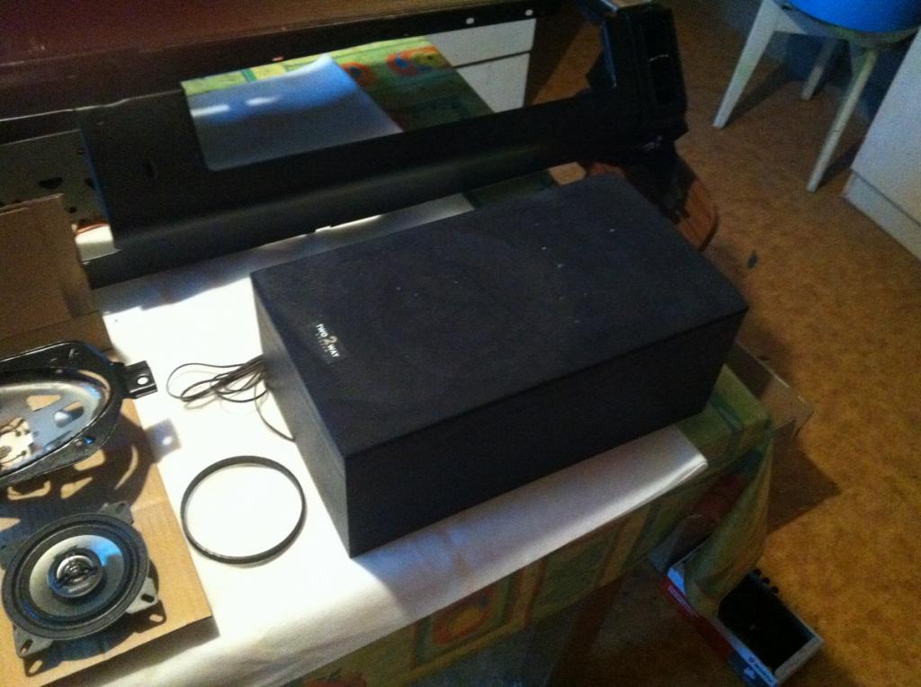

Hier soir je me suis penché sur comment changer le HP d'origine :
J'ai trouvé deux petites enceintes Alpine chez Feu Vert, l'entre-axe était pas mal.
Mais du coup les tweeters qui ressortent ça fait touning, donc il a fallu les cacher.
J'ai donc sauvagement coupé du tissu d'enceintes de chaine Hifi qui trainait dans le grenier.

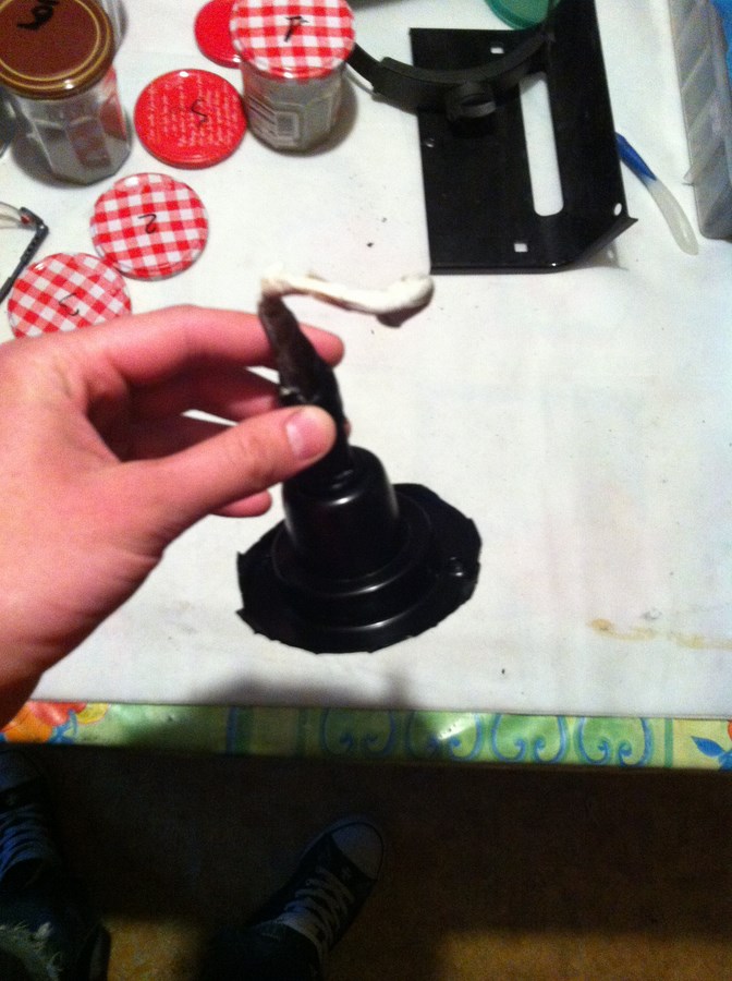

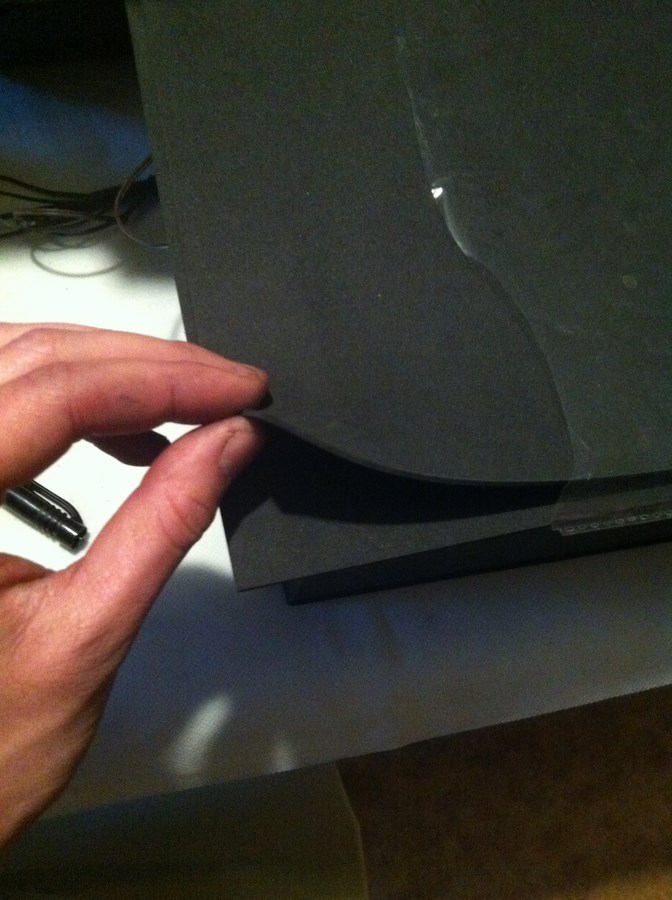

Ensuite réalisation d'un support dans une plaque de plastique
Une découpe de mousseline pour ne pas que ça vibre contre la tôle du TdB :
Pour les découpes vous envoyez ça a Papa, il s'est lancé la dedans aujourd'hui, il ne s'arrête plus il me refait toutes les mousses de la voiture !
Et ce qui est cool, c'est que niveau encombrement c'est similaire.

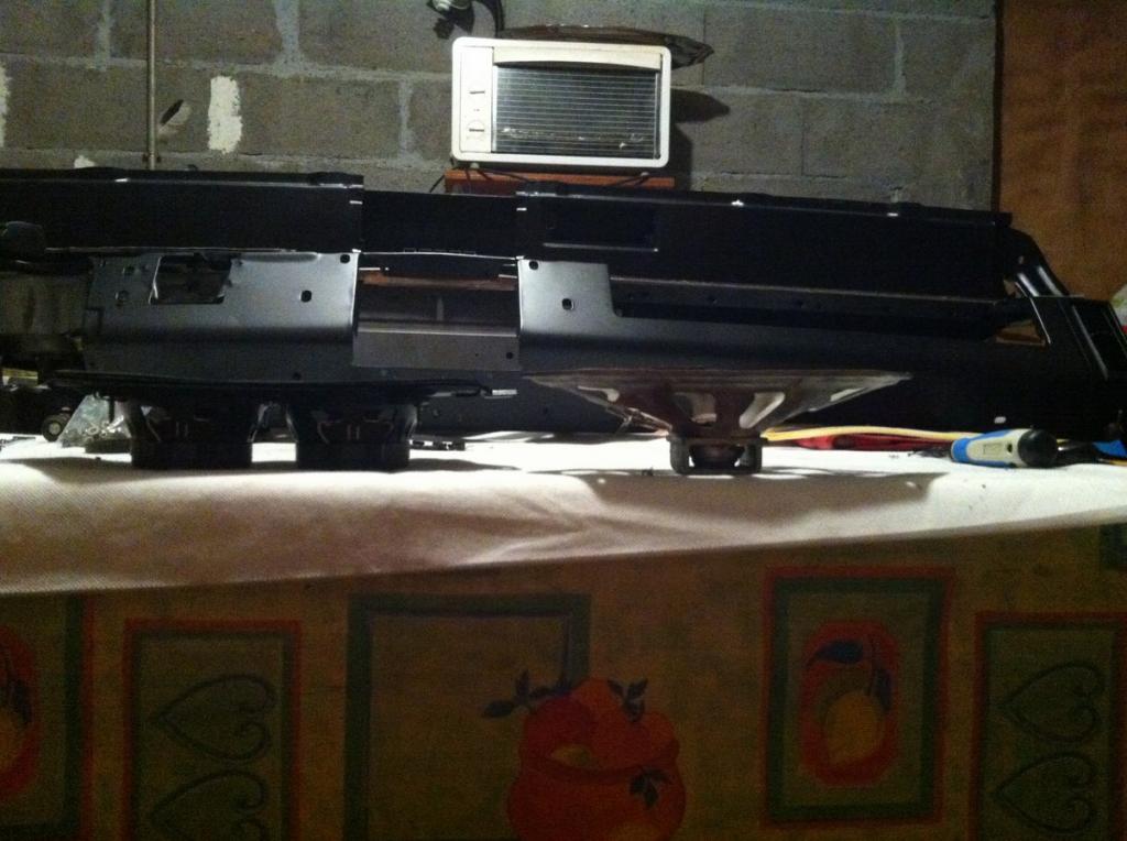

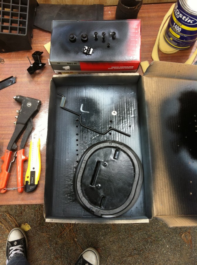

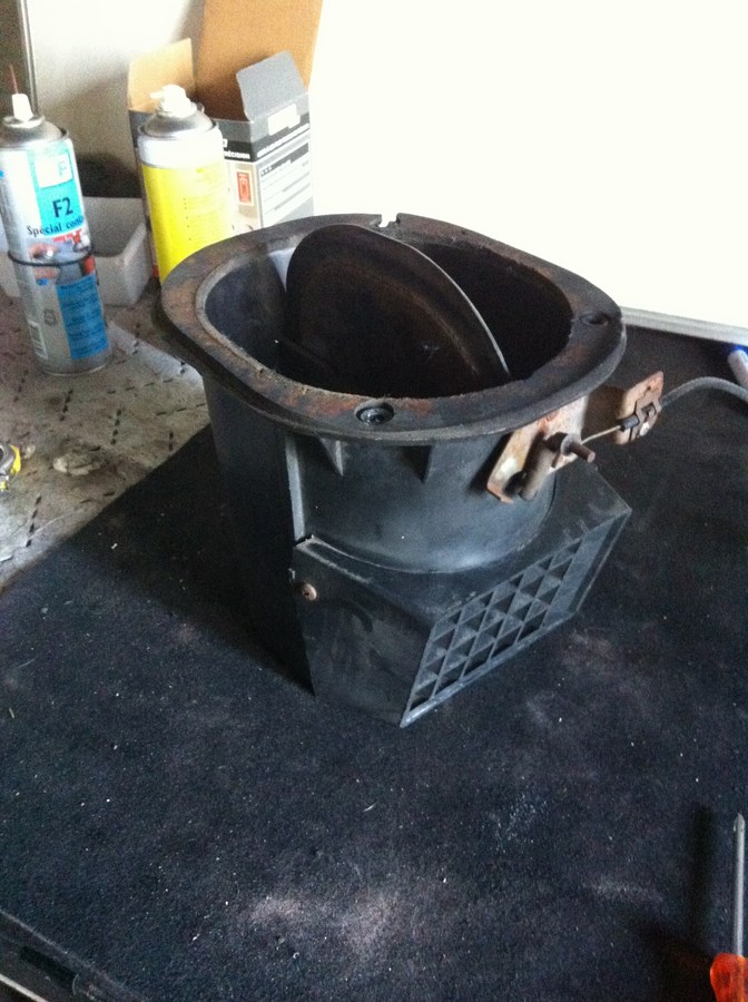

J'en ai profité pour refaire la Vent Box avant de la remonter.
Et hop !

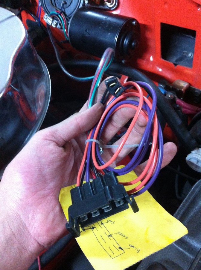

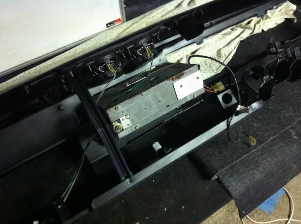

Mais en remontant le moteur d'essuie glace (en fait j'en ai eu deux avec la voiture) dont un avec deux câbles supplémentaires, le orange et le violet.
Mais ça part sur deux cosses, et même sur les schémas électriques je ne sais même pas ou ça va !

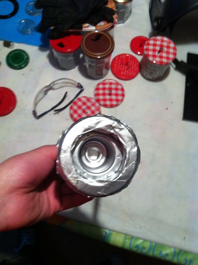

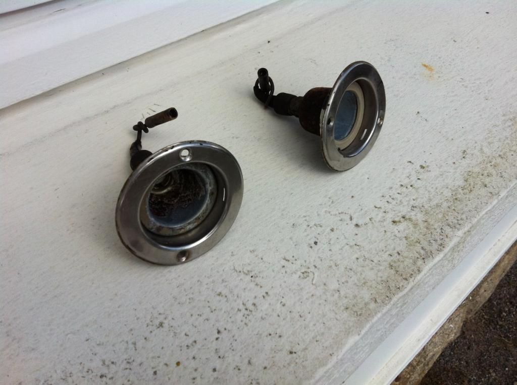

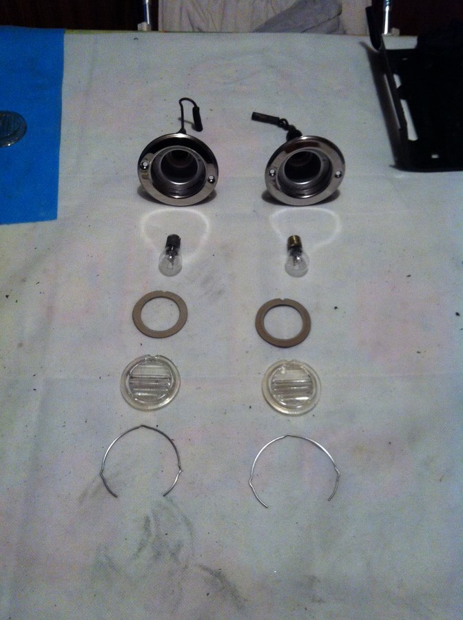

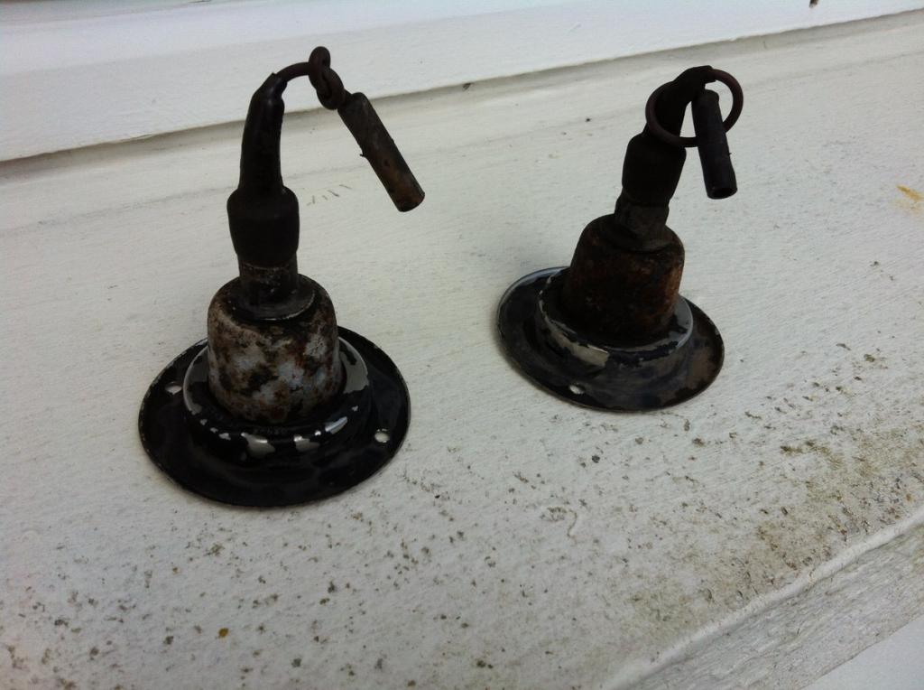

Reverse lights restoration :
Avant :

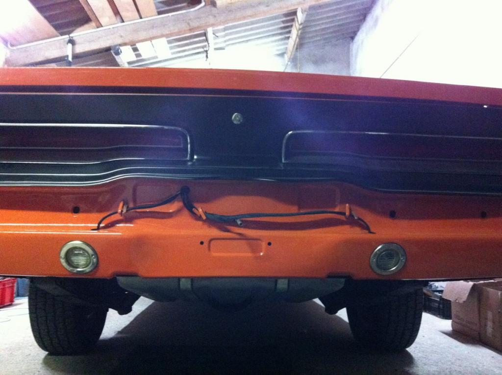

J'ai commencé par polir le tour et ensuite j'ai caché.
Gris métal dedans
Noir satiné sur l'extérieur
Remontage
Une fois en place :
