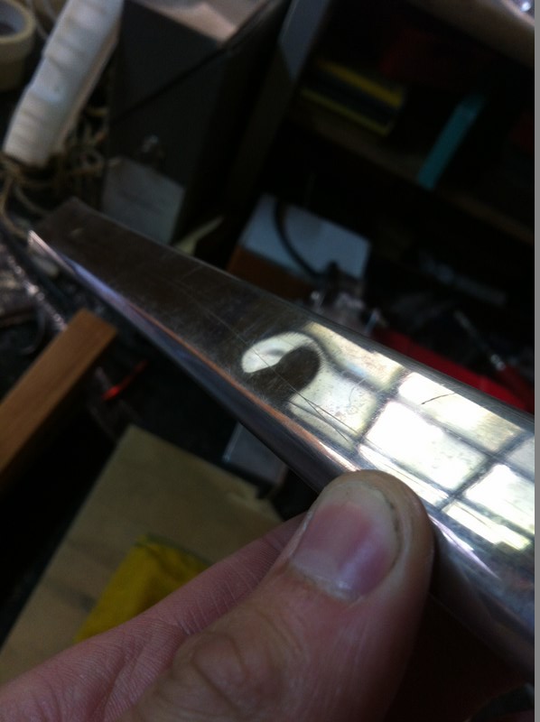

Petite question aux pros de la tôle et du detailing
J'ai réussi à redresser un gros poc sur une de mes baguettes.
J'ai tapé avec des petites cales en bois, ensuite poncé avec une cale au 800 puis j'ai voulu polir (dégrossissement) pour voir ce que ça rendait.
Mais le défaut se voit toujours.
J'aimerai bien dresser la tôle au mieux, mais sans non plus la faire passer à l'envers.
Vous avez des astuces?

il reste bien souvent des traces,petit marteau en bois et tout doucement faire revenir au maximum. CLIN
