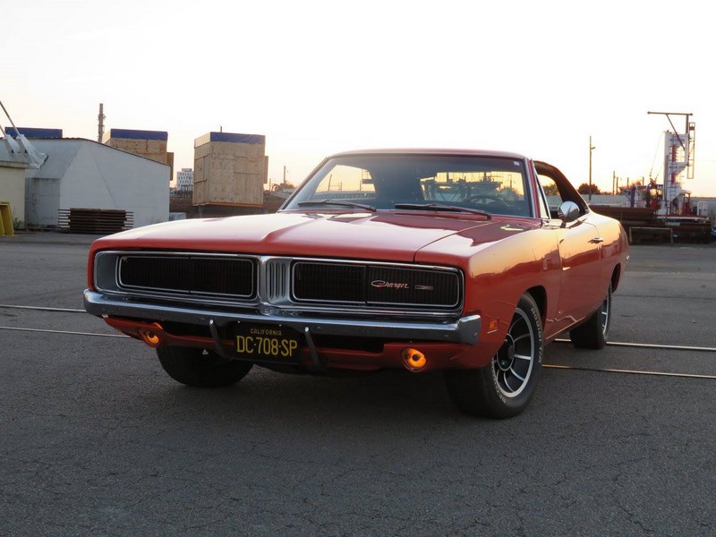

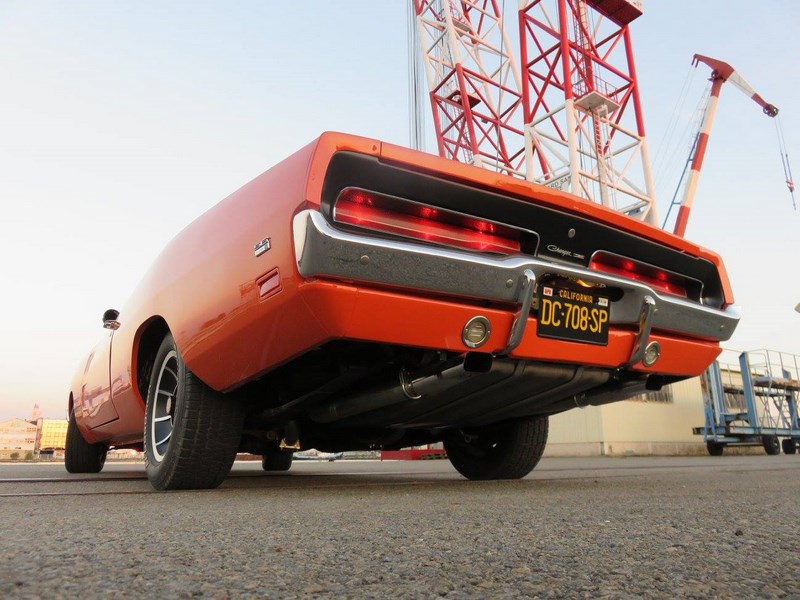

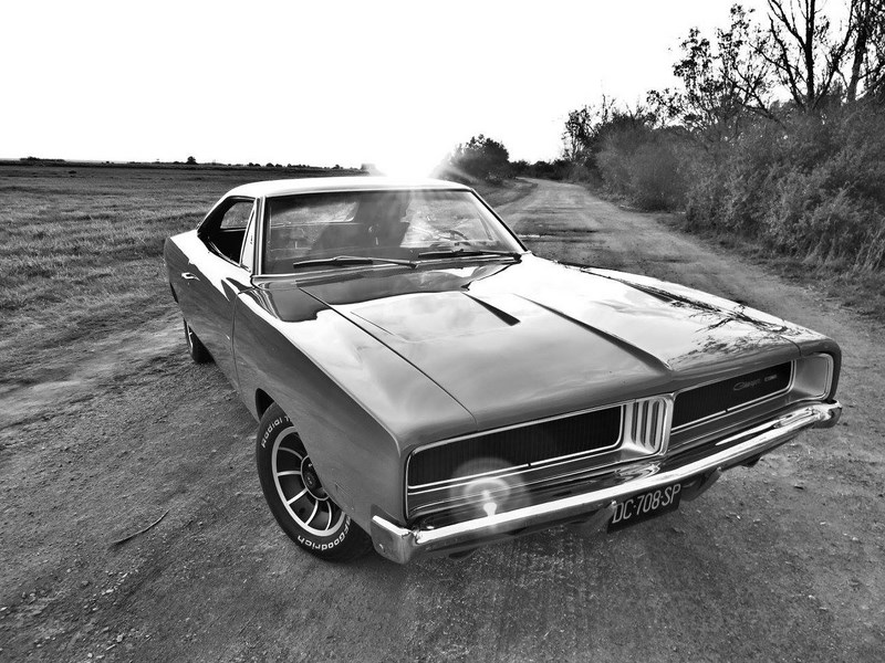

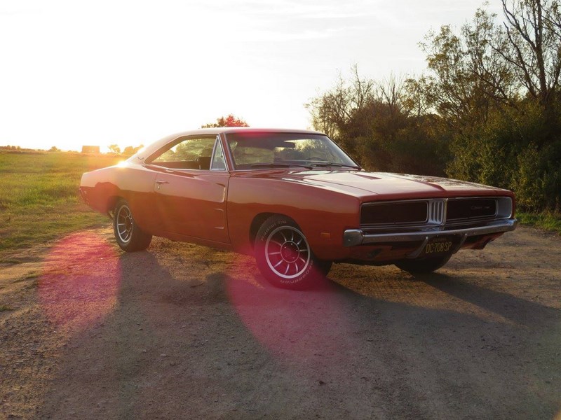

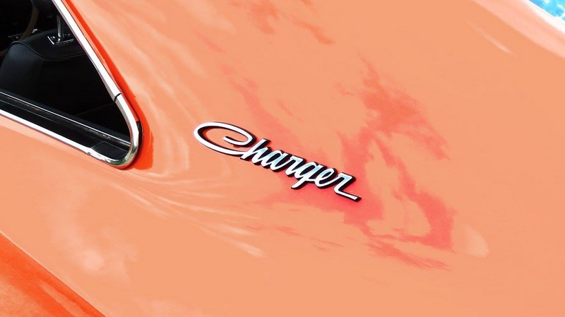

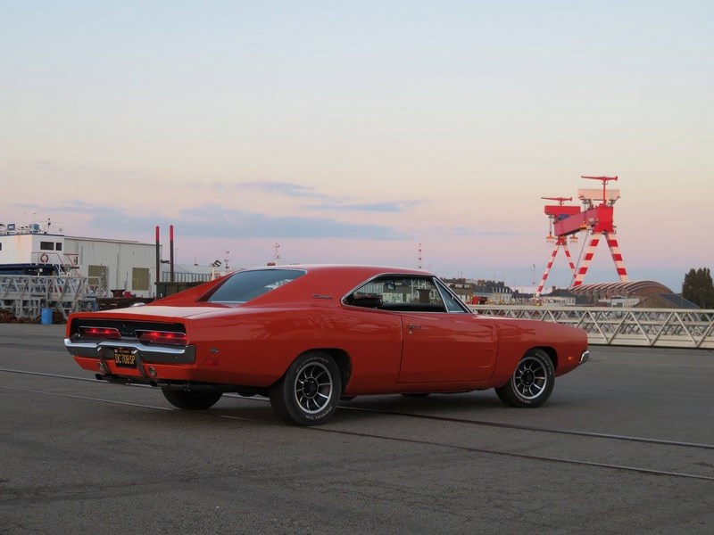

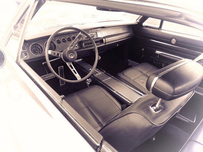

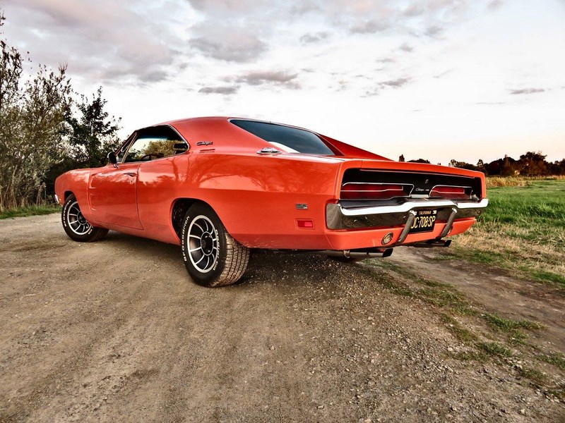

Les jolies photos :

MessagePosté le: Jeu 8 Oct - 20:31 (2015)    Sujet du message: P'titRaisin's Dodge Charger 1969 Répondre en citant
Okay Okay  superbe restauration

MessagePosté le: Jeu 8 Oct - 22:01 (2015)    Sujet du message: P'titRaisin's Dodge Charger 1969 Répondre en citant
j'adore la dernière photo.....................pleine de symboles ! Okay
MessagePosté le: Jeu 8 Oct - 23:28 (2015)    Sujet du message: P'titRaisin's Dodge Charger 1969 Répondre en citant
   Okay  Belle restauration et très belles photos  Bonhom

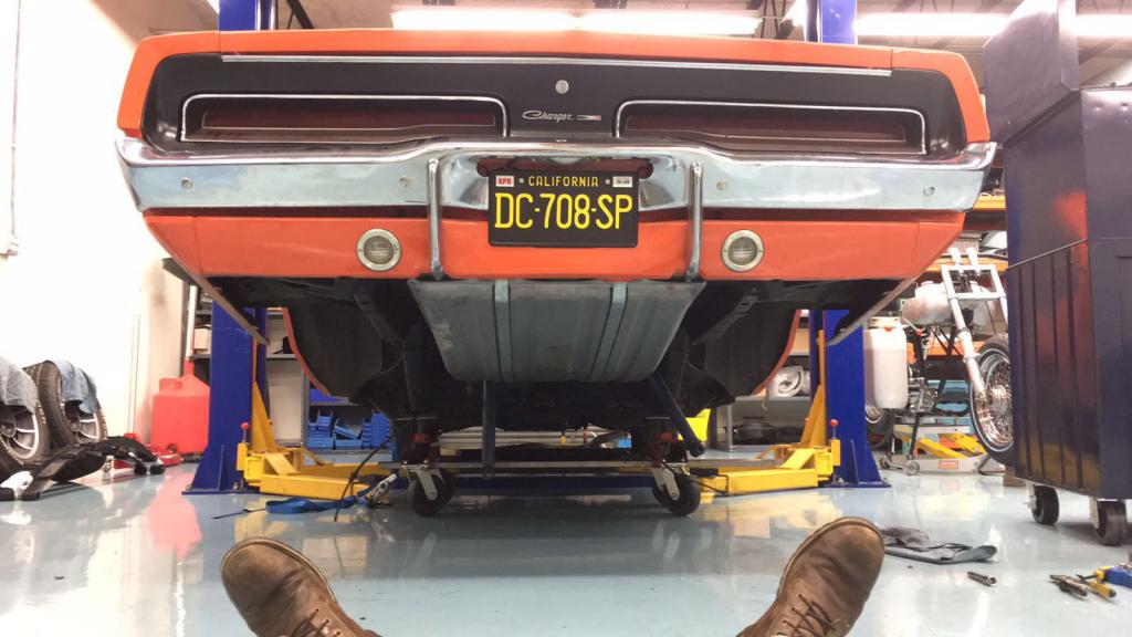

Bon, j'ai envie de vous dire "Restauration du Charger - Acte II"
Ce qui va suivre :
♠ Installation d'une ligne inox
♠ Reparation du cable park brake
♠ Sablage et peinture du pont
♠ Changement des roulements et joints.
♠ Remplacement des amortisseurs AR (KYB)
♠ Remplacement des lames de suspension (Mopar performance)
♠ Remplacement tous cylindres blocs.
♠ Demontage train avant, sablage, peinture.
♠ Revision transmission.
♠ Reparation tole percée sous caisse.
♠ Re-carrosserie/peinture complète.
Et elle devrait pas être trop mal !

Je viens de recevoir la ligne et mes Y pour les cutout.
Question rapide concernant le placement du cutout.
Les mettre avant le H pipe va forcement influer sur le balancage des gaz.
Sauf que je me dis aussi :
Les mettre apres ne changera pas grand chose car tu perds toute la resistance de tes silencieux dans l'echappement libre dans tous les cas.
Et puis c'est vraiment pour faire le kéké quand j'irai en bord de plage, donc s'ils sont ouverts qu'une fois de temps en temps, ça ne devrait pas trop affecter la performance de mon gros 383...
Qu'en pensez vous ?
MessagePosté le: Ven 19 Aoû - 03:59 (2016)    Sujet du message: P'titRaisin's Dodge Charger 1969 Répondre en citant
Je pense avant le H; après tout, les drags n'ont même pas de ligne! Après, se pose peut être le problème des remontées d'échappement dans l'habitacle...
MessagePosté le: Ven 19 Aoû - 07:13 (2016)    Sujet du message: P'titRaisin's Dodge Charger 1969 Répondre en citant
C'est des electrique tes cutouts  ?
mes ligne avaient pas de H
MessagePosté le: Ven 19 Aoû - 12:53 (2016)    Sujet du message: P'titRaisin's Dodge Charger 1969 Répondre en citant
Oui ce sont des électriques, je ne sais pas combien de temps ca va tenir sous l'auto. On verra, sinon je passerai aux cables.
Du coup oui, je pense que ca n'a pas beaucoup d'influence la position avant ou apres le H.
Je vais donc les mettre ou j'ai le plus d'espace et que ca ne depasse pas trop en cas de dos d'ane un peu prononcé.
