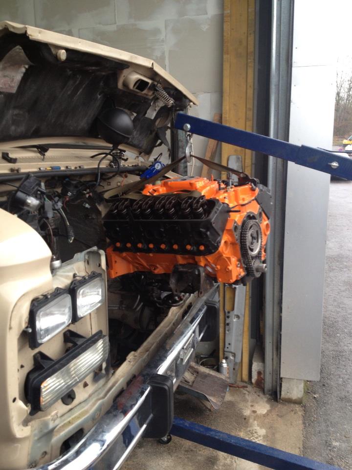

ensuite la boite a laché j'en ai commandé une neuve au US j'ai roulé 400km et le moteur a cassé  colere
[/quote]

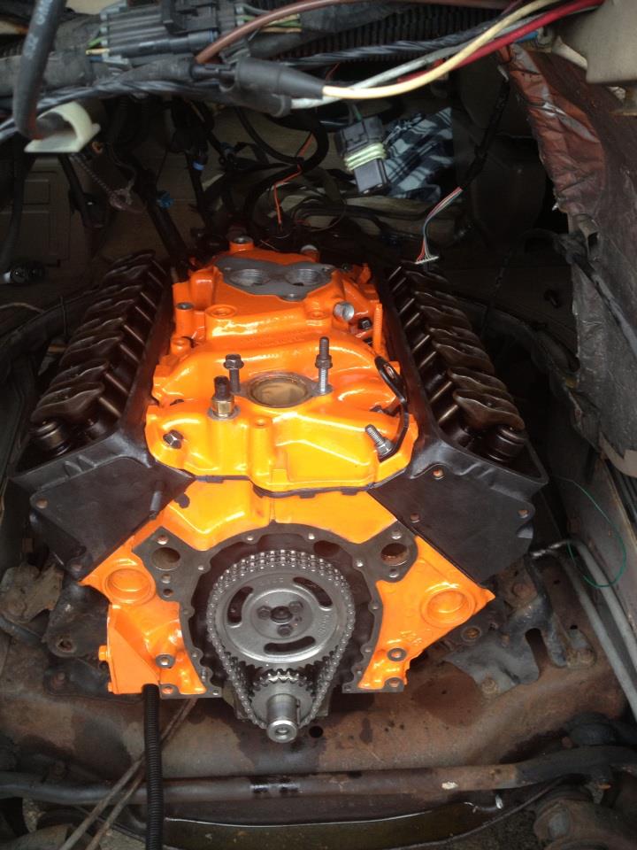

donc j'ai refais un autre moteur que je vien de finir de remonter dans le van  !
le nouveau moteur

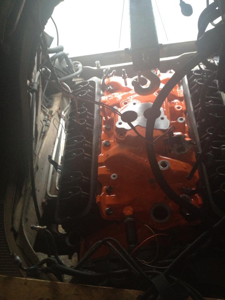

voila le GMC et remonté Mais ...
au ralenti il ne tourne pas rond j'ai passé presque 2 jours a monter démonter l'allumage essayer toute les façons pour le caler juste mais rien ne vas
mon calage et juste a 0° comme cela dois être je rebranche la prise de l'ECM comme indiqué je redémarre le van il tourne nickel 30 seconde et le moteur recommence a trembler
je met un peux de gaz le moteur tourne bien a nouveau je lâche et reste au ralentis il recommence je ne sais plus quoi faire !
qui as une idée ?
