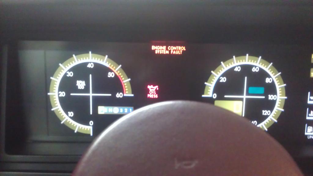

Depuis quelques temps, la voiture donnait au démarrage un signe de faiblesse, mais bon, elle roule très bien sauf qu'il y a quelques jours, j'ai eu ce voyant :
Bref, démarrage difficile parfois, j'en avais d'ailleurs profité pour changer la batterie. Jusqu'au jour cela n'a plus démarré, donc pas de panique, il y a une séquence de diagnostic OBD, pour rappel, il faut appuyer sur WARM et OFF en même temps sur la console de clim, Le tableau de bord se transforme en guirlande de Noel et sur l'ordinateur de bord, les codes d'erreurs apparaissent, voici le mien:
E020: Open Fuel Pump Circuit

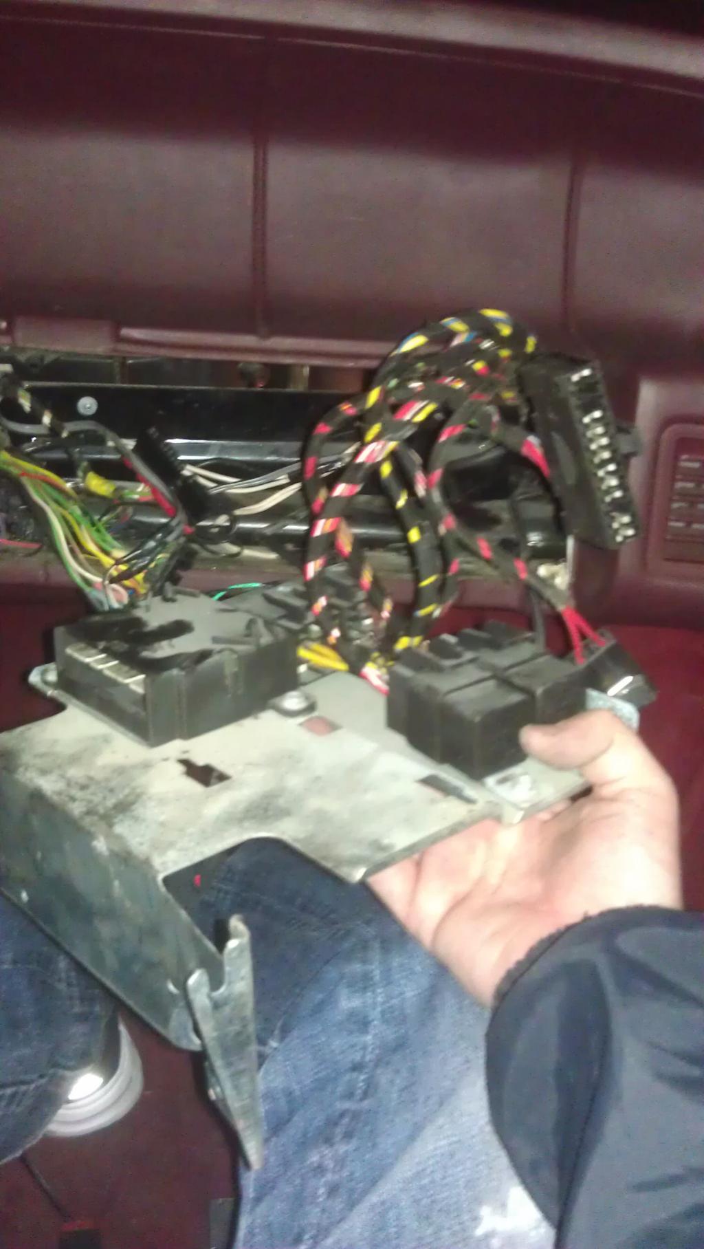

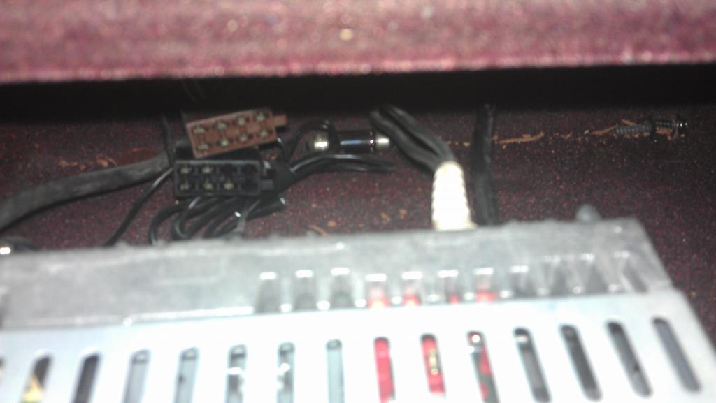

Je commence donc par le plus simple, le relais, celui-ci se trouve derrière la boite à gants, il faut démonter celle-ci mais aussi l'ampli-tuner de la radio :
Puis démonter une plaque métallique ou se trouvent les relais, c'est bien caché :
Et surtout bien poussiéreux, j'en profites donc pour un petit coup de nettoyage :
Test du relais en échange avec un neuf : il claque bien, maintenant, il va falloir que j'attaque la pompe à essence, celle-ci semble située sur le réservoir, a première vue, il faut que je démonte un panneau derrière les sièges pour y accéder, je vais m'en occuper dès que j'aurai reçu la pièce.
