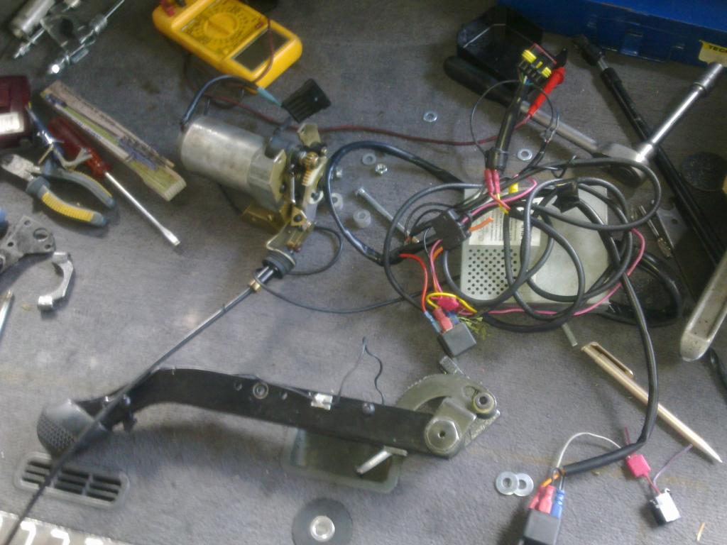

C'est un système moderne qui est géré électroniquement.

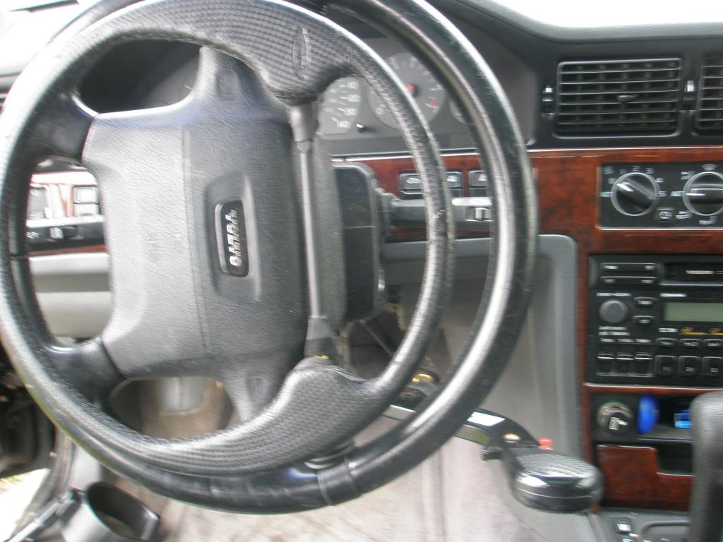

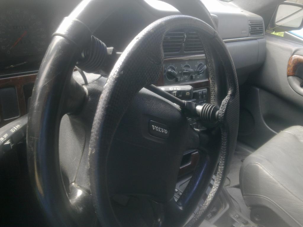

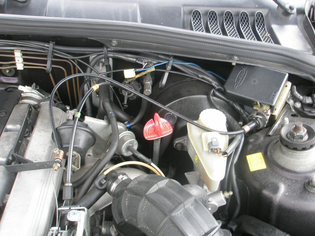

Pour les gaz, il y a un cercle au volant qui actionne un potentiomètre qui  transmet son signal à un boîtier électronique qui à son tour envoie les info
au moteur électrique qui  par un câble est fixé sur le câble des gaz d'origine.

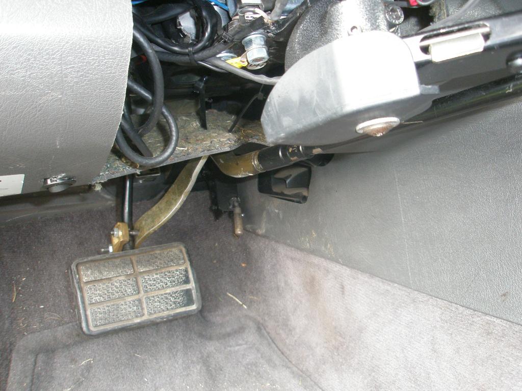

Pour les freins, une poignée est branchés mécaniquement sur la pédale de frein. ça ne fonctionne que dans un sens, si on actionne la pédale des freins, la manette ne bouge pas.
Sur celle-ci, il y a un bouton pour le klaxon.
Par un relais, il est impossible de donner des gaz avec la commande au volant si les freins sont actionnés.
La commande des freins possède un autre bouton sur le côté qui permet de la bloquer en position freinée et par un petit  a coup se débranche  toute seul.

La loi oblige d'avoir une pédale de gaz escamotable en raison des risques de spasticité.
Elle dans le vide poche et elle se remet en 30 secondes.
