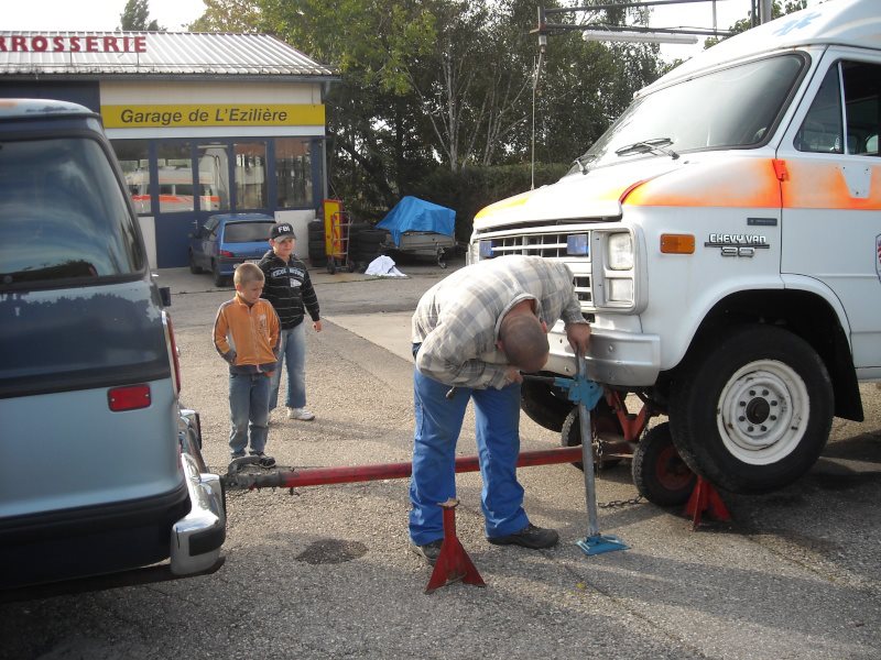

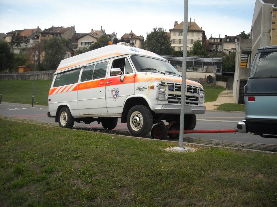

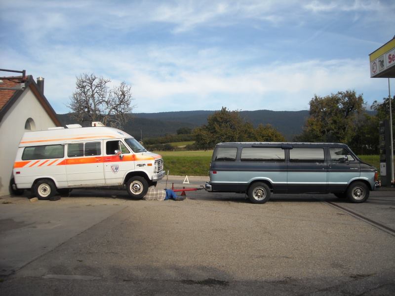

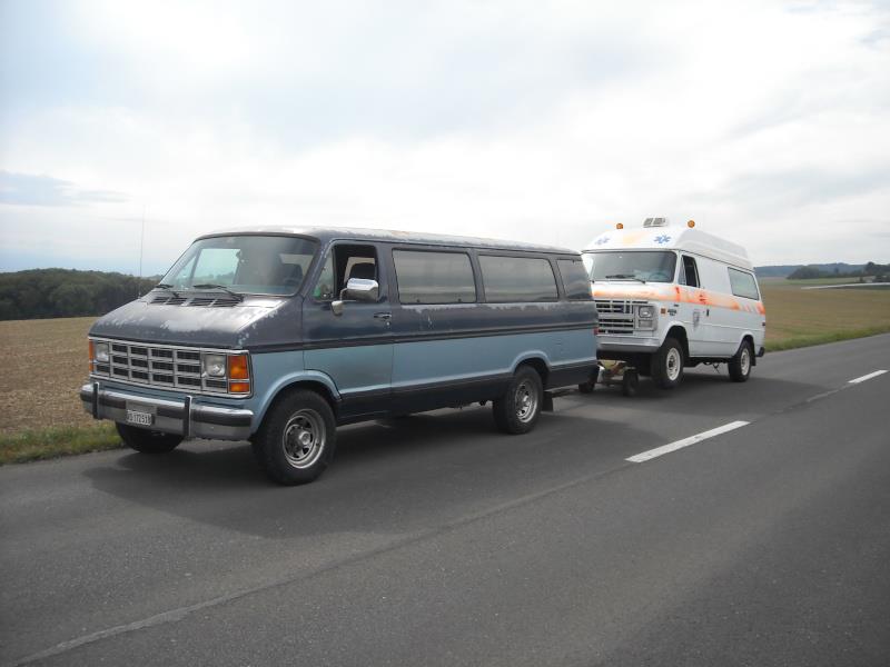

hello voila mon dernier achat c'est un chariot de dépannage idéal pour aller chercher des véhicule tout seul !
certe la vitesse de remorquage et limité mais cela évite de déranger du monde pour un remorquage ou autre !
a voir des roue de Mini   Razz
je vais le démonter le nettoyer le renforcer (pour remorquer des Van de 2500kg c'est mieux ) et je pense mettre 2 roue supplémentaire ce qui serras plus sure au roulage ! et aussi pour soulager ces petite roue qui on une charge utile de 375kg par roue donc un totale de 750kg et un train av de van pèse pas loin des 1200kg
je ferrais un reportage photo tout le long de la modification  Okay

C'est pratique, mais il a l'air bien léger pour supporter le poids d'un van et aussi particulièrement haut haut

MessagePosté le: Jeu 9 Mai - 20:05 (2013)    Sujet du message: Chariot dépannage Dolly Répondre en citant
l'ancien proprio m'as dit qu'il on tracter un merco sprinter mais je vais quand même le renforcer c'est plus sure et pour la hauteur ça vas  Exclamation  celui que j'utilisais avant étais aussi haut ! pour un twingo ç'est limite mais un van avec un empattement plus long c'est bon
je vais aussi voir pour fabriquer des rampes pour charger le véhicule sans souci c'est plus simple ! parce que au Hi lift c'est limite  Embarassed
