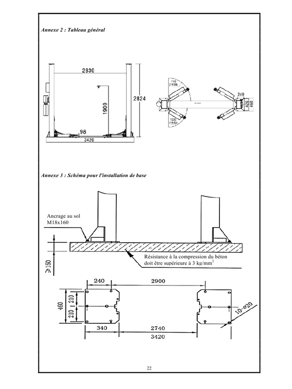

Bonjour tous je suis à la recherche d'information sur la longueur largeur et poids des américaine???
Pourquoi me direz-vous?? Et bien c'est très simple je vais placer un pont deux colonnes et j'aimerais le positionner de façons a ce qu'un gros bébé puisse s'y mettre!! Et comme j'ai une place limitée j'ai besoin de ces dimension pour ne pas faire de bêtises.
Vos avis et réflexions sont les bienvenus merci d'avance.

moins pratique pour certaines interventions le 4 colonnes mais plus securisant .Pour la longueur faut compter 6.5 metres , de quoi tourner un peu autour en longueur,50 cms derriere le pont ,pour la largeur c'est defini par le pont.

Pourquoi un deux colonnes?? Pour commencer j'ai eu l'occasion d'en utiliser un et c'est vraiment bien stable.
Pour réparer des soubassement c'est nettement plus facile de même pour tous ce qui est frein et train roulant.
Je suis très juste au niveau place et le deux colonnes prend moins de place avec les bras levé il reste deux colonnes et rien d'autre!
De plus dans mon cas il est placé juste au dessus d'une fosse ce qui est aussi bien pratique.
Enfin c'est comme ça que je l'imagine! lan
Donc ci j'ai bien compris la longueur moyenne est+/- 5,50m?? pour la voiture? Auquel on ajoute 50 cm devant et 50 cm derrière c'est bien comme ça??

L'imperial est pas loin des 6 metres donc comptes 50 cms de plus derriere et 50 autres devant soit 7 metres.

attention les massifs béton doivent etre conséquent pour un 2 colonnes
renseigne toi bien pour le volume à apporter sous chaque pied !!
MessagePosté le: Ven 12 Juil - 13:32 (2013)    Sujet du message: Pont Répondre en citant
dalle beton au minimum 15 cm d'épaisseur   Okay

MessagePosté le: Ven 12 Juil - 18:09 (2013)    Sujet du message: Pont Répondre en citant
super cool, merci boppin je te remercie pour l'attention que tu porte a ce montage (je ne blague pas) mais crois moi bien que moi aussi je me sent fort concerné Embarassed  et pour cause!!
Dit toi aussi que ce n'est pas sans raison que je prend un pont neuf avec livraison et placement par des personnes ayant pignon sur rue.
Le monteur m'a expliqué qu'après montage il met le pont en charge pour un test, vu que ce sont des pro (des vrais) je ne m'inquiète pas.
Et eux non plus ne s'engage pas à la légère, en cas d'accident ils sont impliqué donc: ON NE JOUE PAS!!!!
Mon béton fais minimum 20cm avec ferraillage donc pas de soucis.
Merci pour vos avis et conseils!!! Okay

Si tu faire des dés de béton béton pour la portance au niveau des pieds (genre fondation de maison, 40cm), n'hésites pas et surtout ferraille bien. Qui peut le plus peut le moins comme on dit, bon courage. ché

Merci JM cad mon beton est la dalle de l'atelier (petit) et la ferraille y est!!
