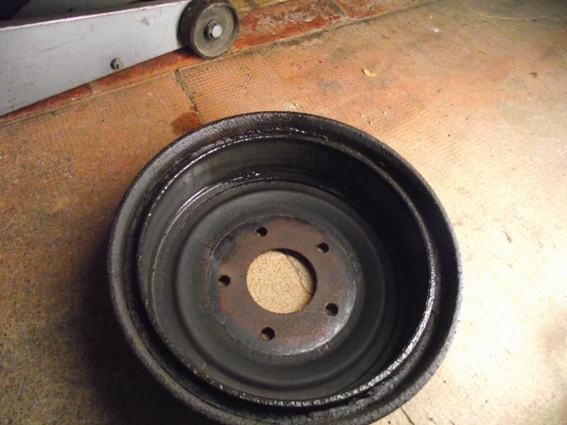

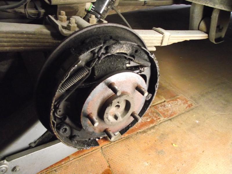

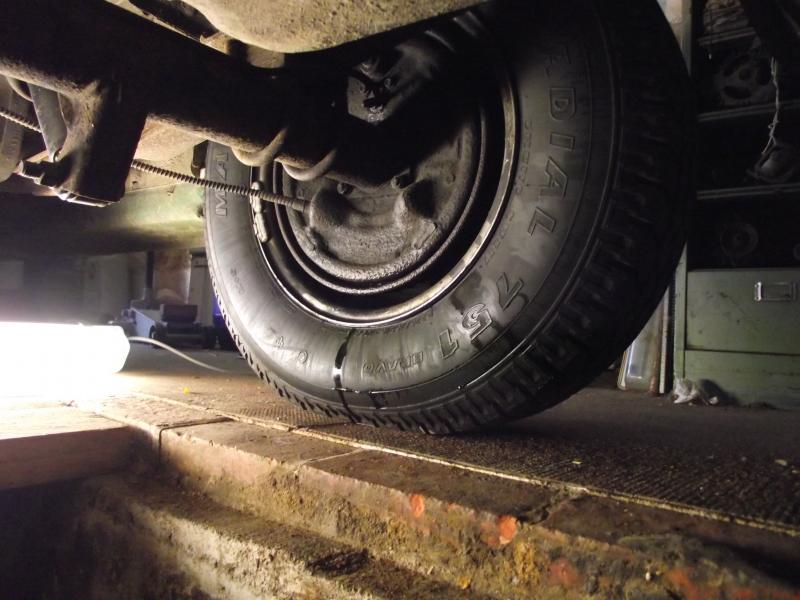

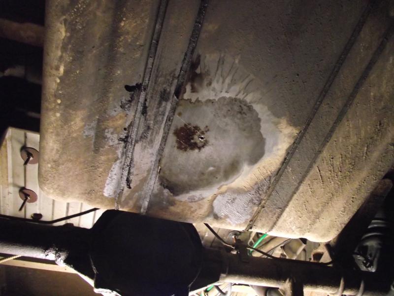

  En rentrant de Saint denis l'hotel je fait quelque aménagement que j'avais vue sur le chevrolet a Henri ,pour avoir un aces pratique par l'arriere je fabrique un marchepied et en me penchant sous le GMC  double surprises le réservoire est percé il fuit
 et deuxieme surprise fuite de loockeed
 je commence par demonter la roue ,le tambour , HORREUR  j'ai jamais vue un tel état  de rouille de crasse et une telle quantité de liquide çà degouline

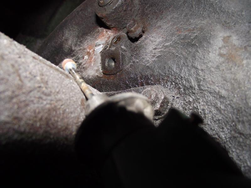

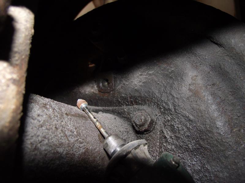

 je pensais refaire le cylindre sur l'auto sans démonter pour éviter toute casse mais avec cette fixation de cylindre de roue c'est pas possible donc démontage et biensure une des vis sort sans probleme mais la seconde est impossible a retiré malgres de bonnes clef us donc meulage de la tete a la dremel
 evidement le tuyaux d'arrivé de loocked est lui aussi grippé   reste plus qu'a tout netoyer et commandé les pieces chez ROCK AUTO c'est fait

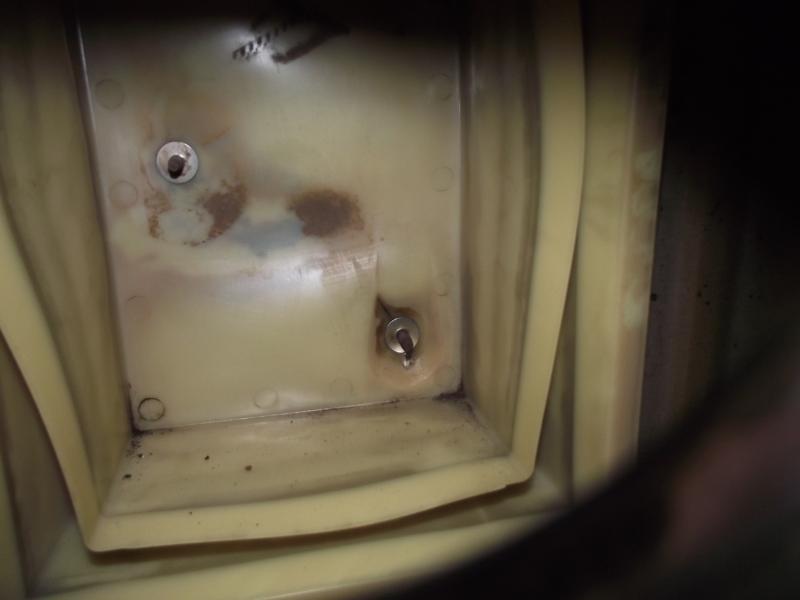

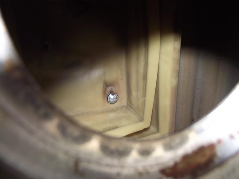

  HA HA HA   Pourquoi pas le chalumeau mais la non  car il sagit d'un trou mais l'enmerdant c'est qu'il a quelque chose qui me genait a l'interieur Exclamation Exclamation
  donc démontage et coup d'oeil a ll'interieur
   voila c'est des cloisons en plastique fixe par des rivet et le trou est  juste a coter point rouge  alors quoi faire ?  simple je perce un trou  de huit et un boulon poilier et des rondelles avec des joints  ,une reparation du meme type atenue vingt ans
  reste a remonter c'est fait
  il aurait été possible de souder une piece de tole exterieur de 10X10  a l'étain  ou au chalumeau suffit de remplir le reservoir  d'eau ou de le passivé avec un gaz
  inerte

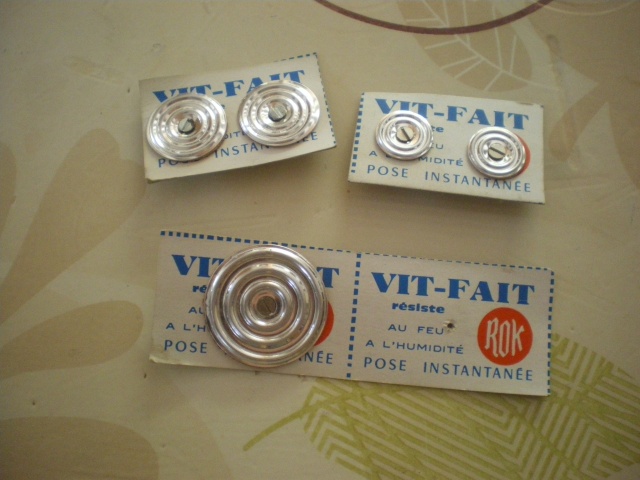

  par contre  en depannage pour les pastilles de déssablage ont trouve chez ROCK AUTO  des plug expanssif qui fonctionne tres bien pour des pastilles impossibles a changer sans démontage

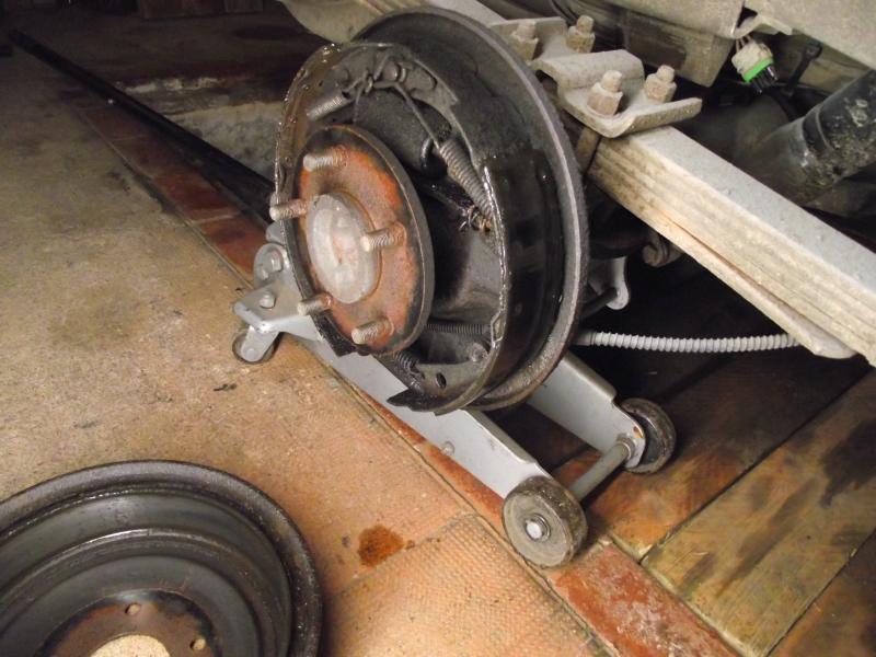

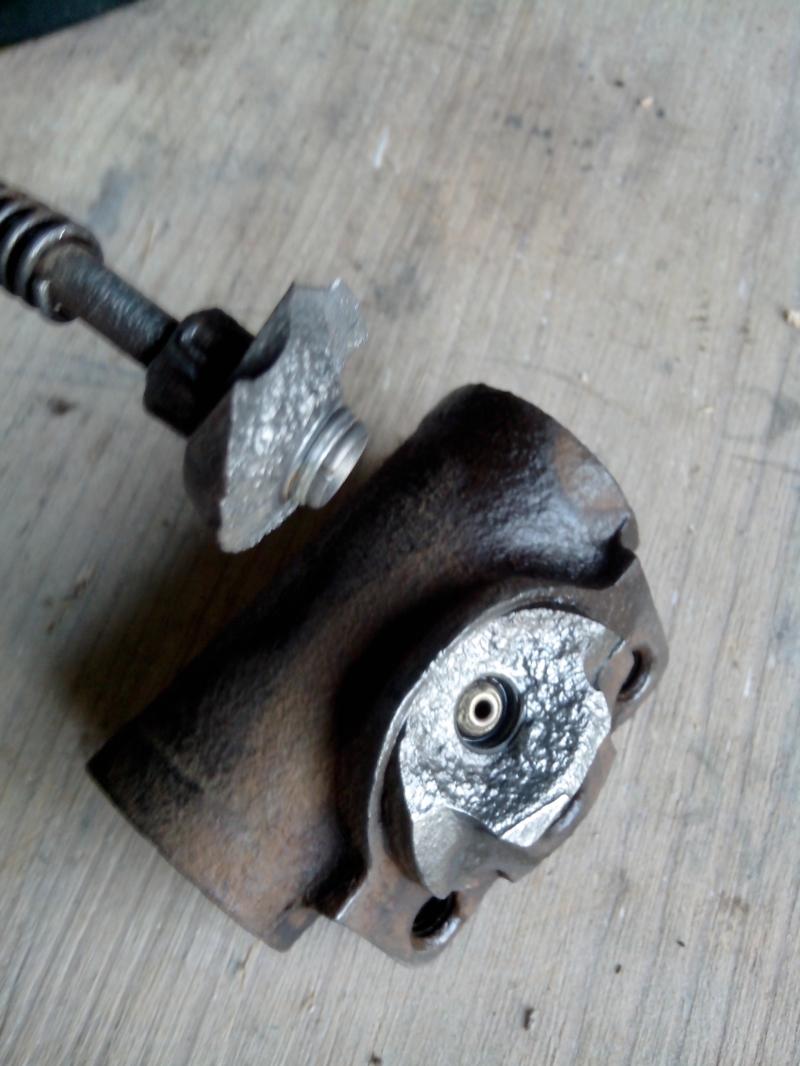

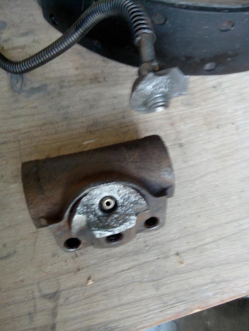

  En attendant l'arrivé des pieces de RA  je continue a démonter les freins reste la roue gauche

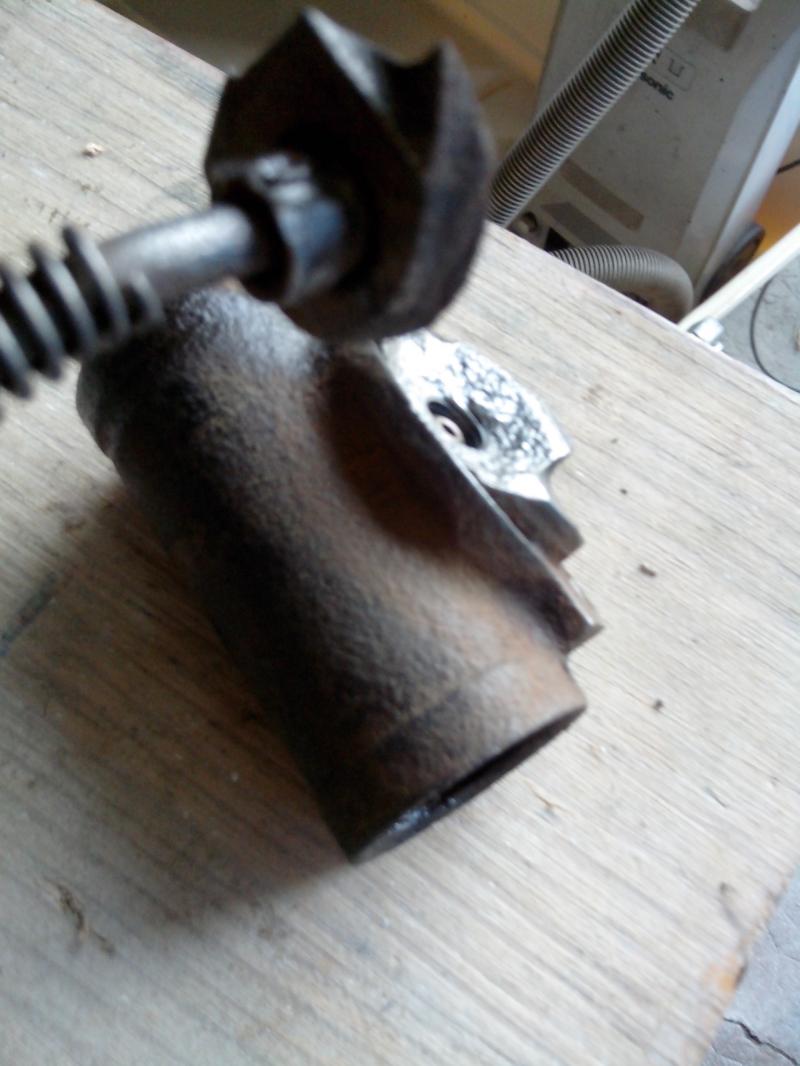

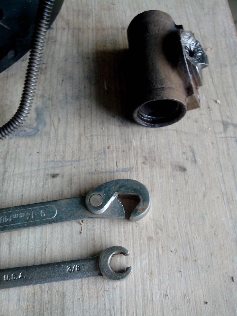

 comme d'habitude le tuyaux de frein sur cylindre de roue ne veux rien savoir , j'arrive a démonté la vis du tuyaux central les deux vis de fixation du cylindre et je sort l'ensemble cylindre de roue tuyaux  pour le démonter sur l'étaux  avec la clef a tuyauté us 3/8   que dal rien a faire j'utilise une petite clef a griffe autoserante et voila le resultat
 mais oui c'est bien le cylindre de roue qui a cassé le morceau est resté sur ecrou
