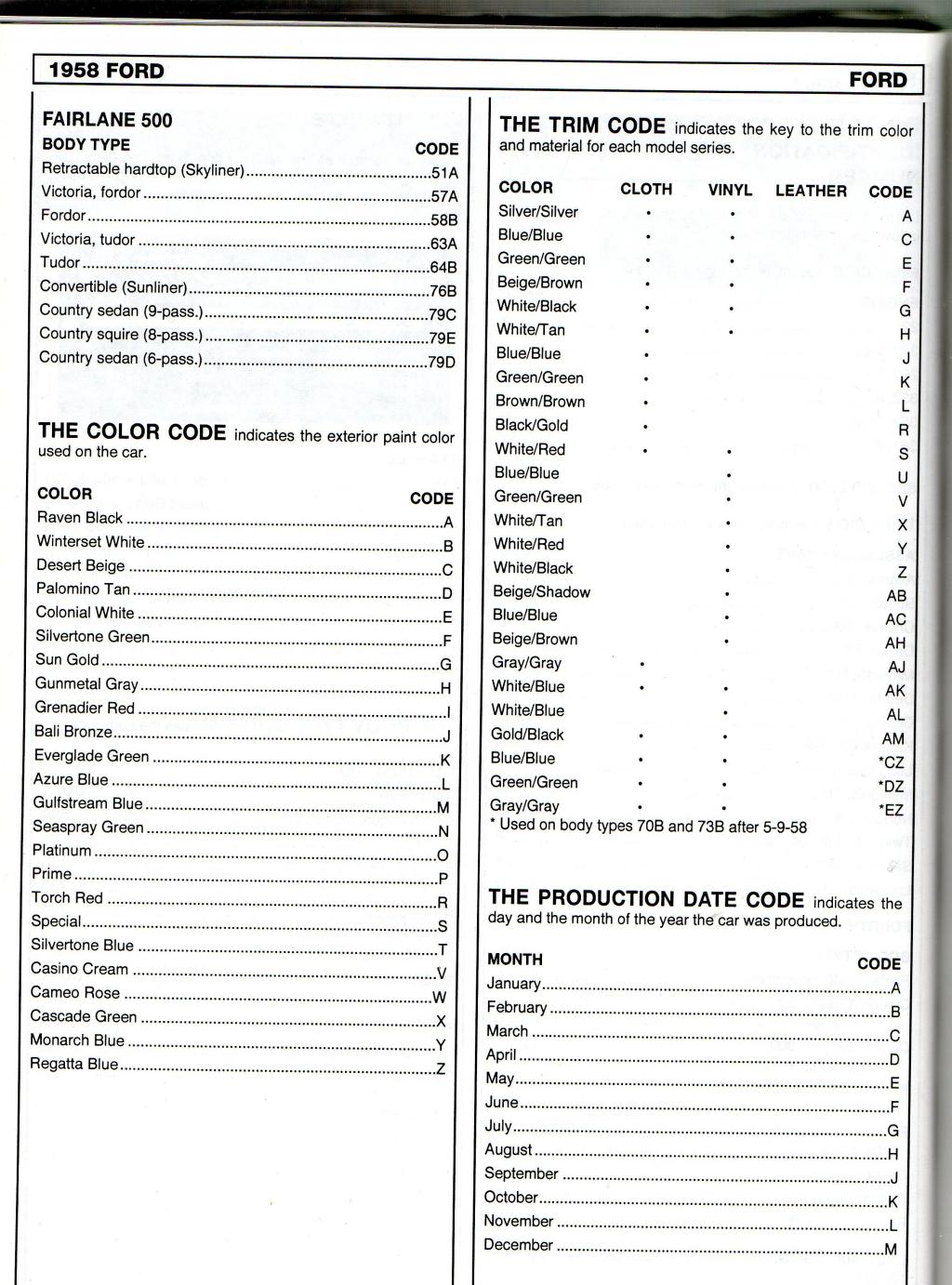

MessagePosté le: Jeu 10 Oct - 16:34 (2013)    Sujet du message: Codes couleurs Trim Ford Répondre en citant
  voila le code pour 58

MessagePosté le: Jeu 10 Oct - 17:20 (2013)    Sujet du message: Codes couleurs Trim Ford Répondre en citant
je prends même si moi c'est une 59  TIRE LANGUE
Ça servira pour plus tard.
Merci l'ami Okay
IAN

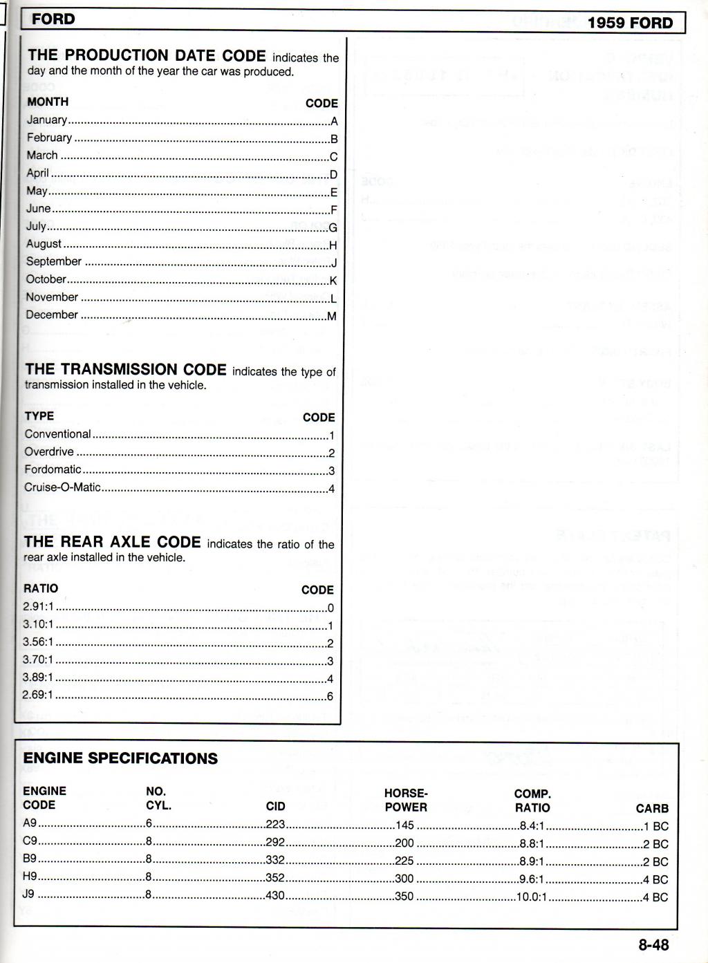

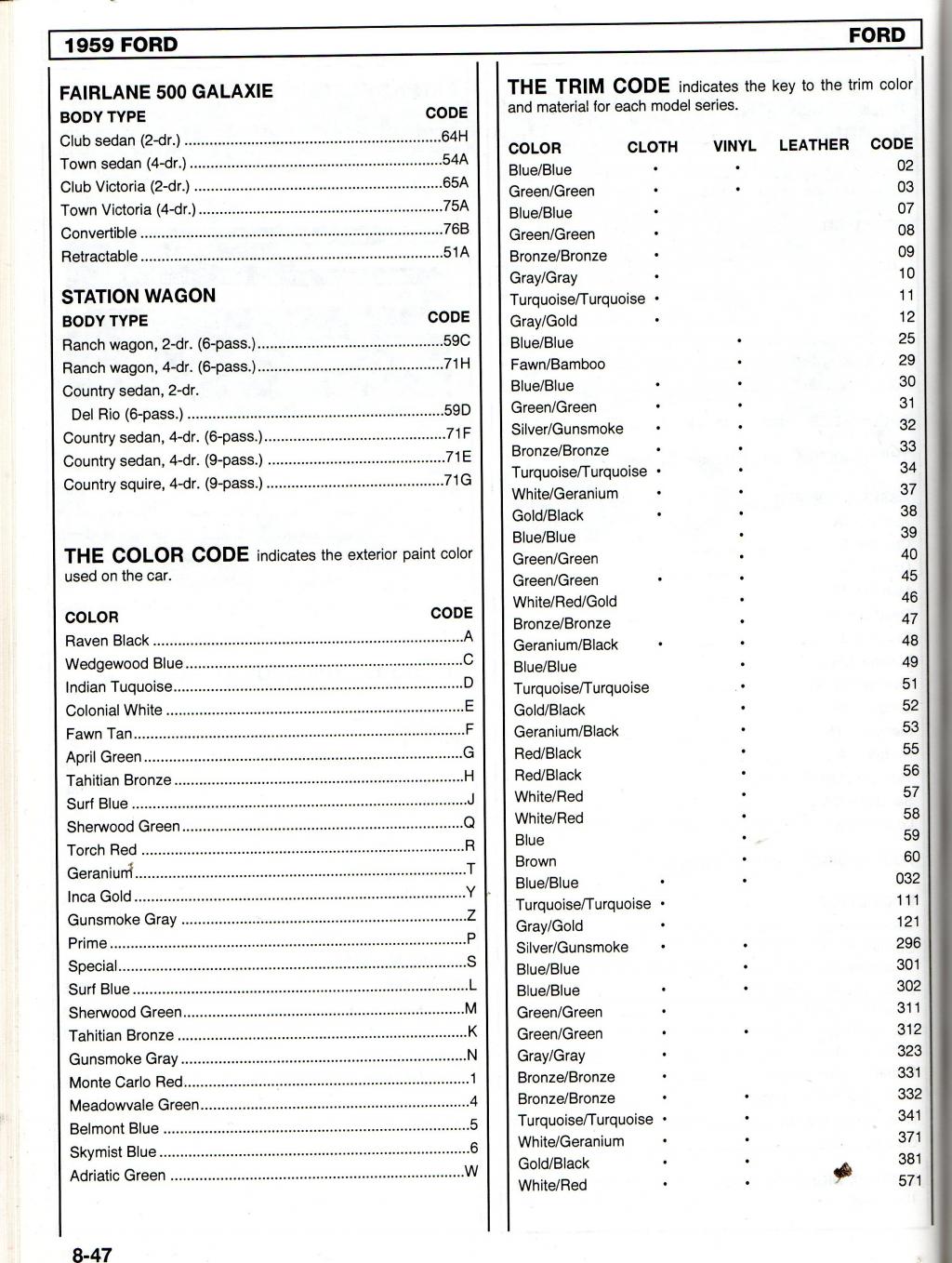

MessagePosté le: Ven 11 Oct - 17:07 (2013)    Sujet du message: Codes couleurs Trim Ford Répondre en citant
  suite 1959

MessagePosté le: Ven 11 Oct - 17:56 (2013)    Sujet du message: Codes couleurs Trim Ford Répondre en citant
EXCELLENT man !  Okay
Merci tout plein pour le temps passé Razz
Je vais pouvoir recouper avec les infos que j'ai trouvé de mon côté.
Par hasard, c'est tiré de quels bouquins ?
IAN

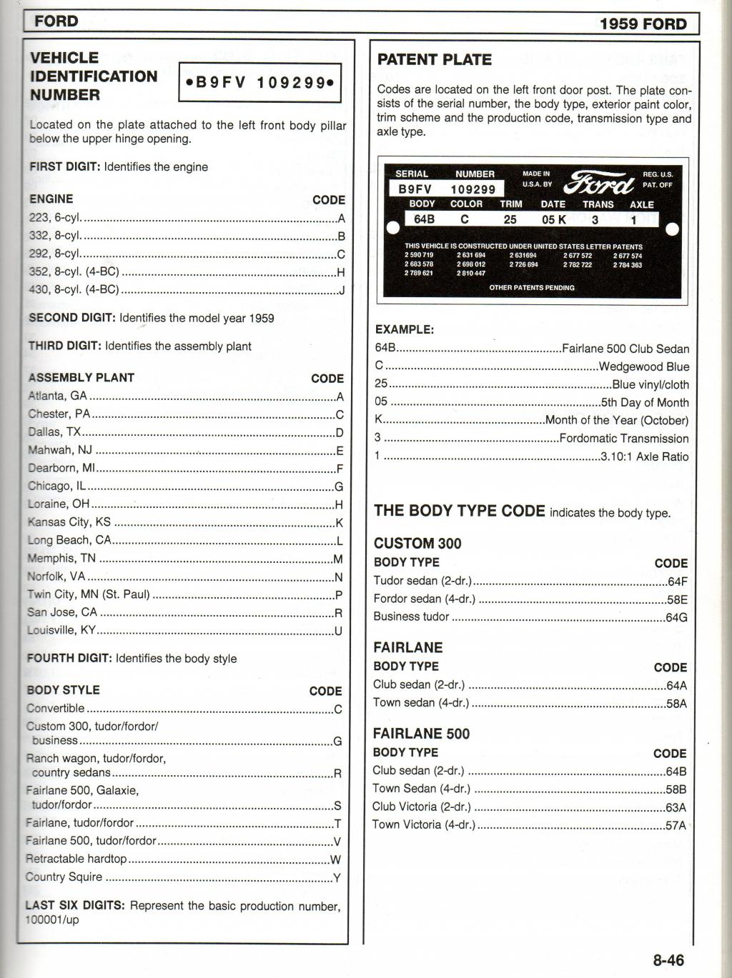

MessagePosté le: Ven 11 Oct - 19:31 (2013)    Sujet du message: Codes couleurs Trim Ford Répondre en citant
fairlane575859

MessagePosté le: Sam 12 Oct - 18:00 (2013)    Sujet du message: Codes couleurs Trim Ford Répondre en citant
merci, t'es le meilleur  Okay Okay

MessagePosté le: Mar 22 Oct - 19:14 (2013)    Sujet du message: Codes couleurs Trim Ford Répondre en citant
Salut à tous,
Grace aux infos de DOCCHARGER et à celles que j'ai trouvées de mon côté, j'ai pu identifier les couleurs de la caisse de ma Fairlane 59.
BODY COLOR : JE2
ce qui donne Surf Blue/Colonial White
2 questions :
1/ le "2"  de JE2 correspond à quoi ?
2/ Sur le site de Paintref qui me semble être bien fourni et sérieux, le code J est bien référencé pour les Ford mais pas pour les Fairlane. Qui a une explication ?
