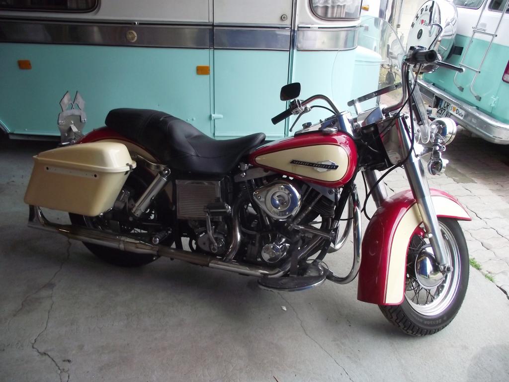

   Quand je l'ai acheté je savais que j'aurais a le modifier a mon gout puis un  peu de bricolage
      tel que je l'ai trouvé
   j'ai commencé par changer la selle mono par une duo qui sera surement remplacé plus tard puis les sacoches rigides et une plaque dixie sur la plque d'immatriculation

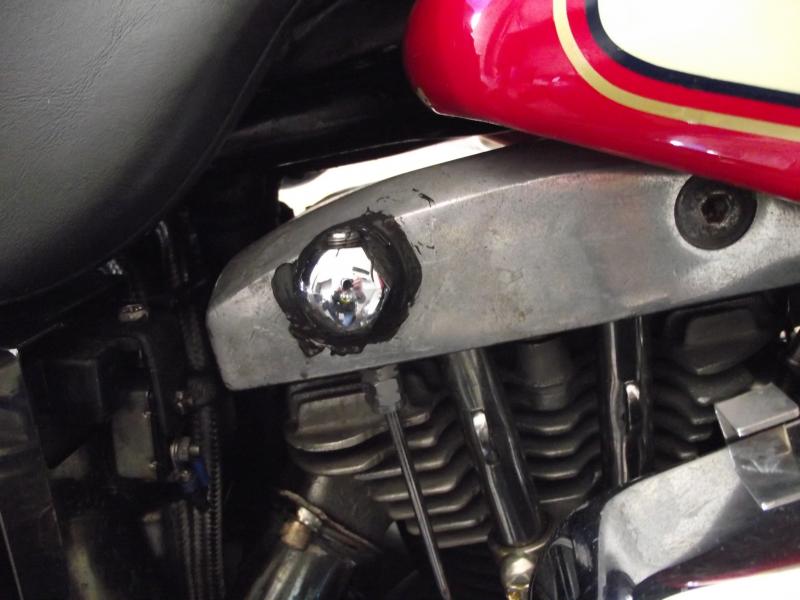

          quelques mise au point carburateur ,câble non lubrifiées , couronne arrière desserré   rien de grave sauf une fuite d'huile enmerdante sur un cache culbu qui tombait en plein sur le tuyau d'échapement  , résultat grosse fumé malgres les essais de depannage de fortune
                      et pour pouvoir changer le joint torique , il faut démonté la vis , impossible il faut sortir le cache culbuteur et sortir le cache il faut sortir  le moteur

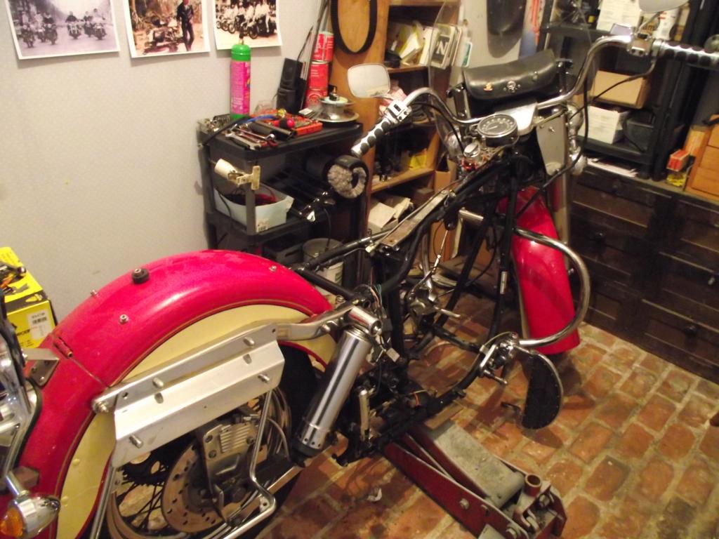

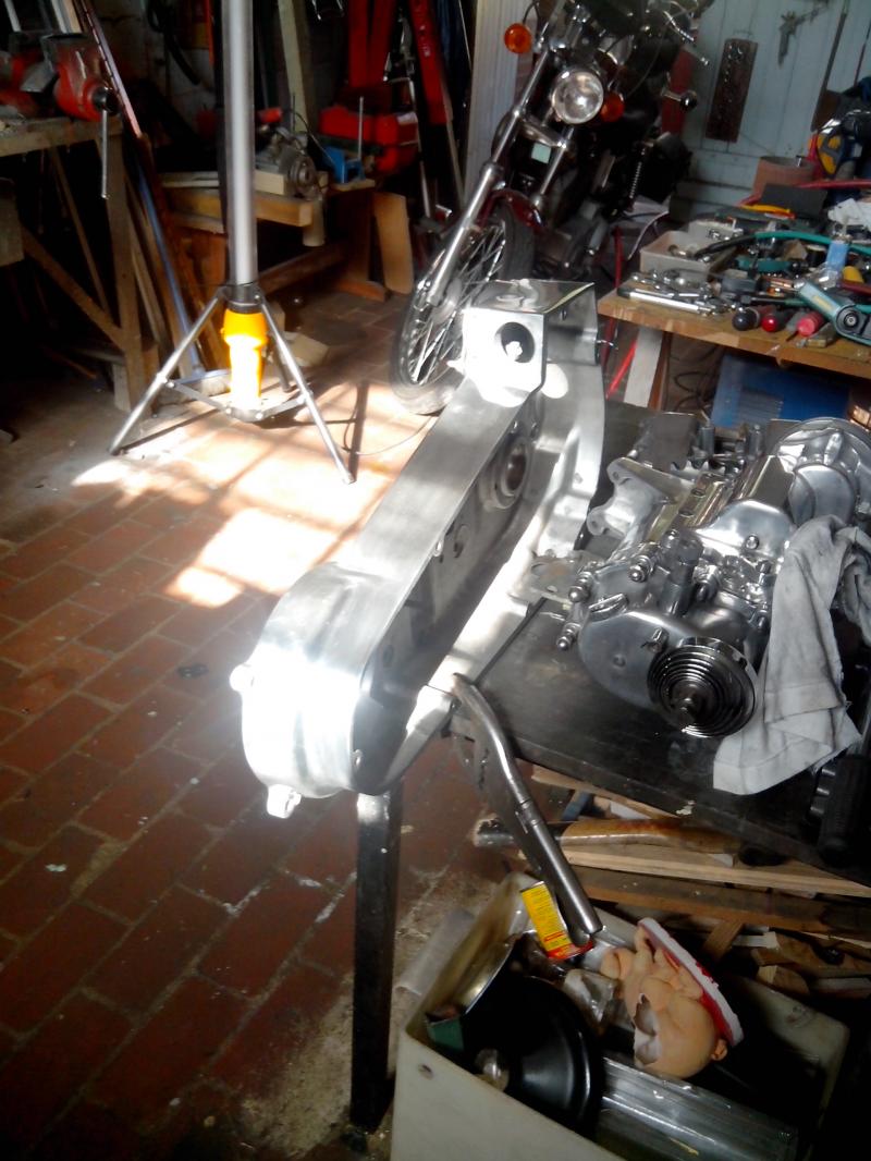

   L'hiver  arrive donc démontage , mais pour sortir le cache culbuteur il faut démonté le moteur  , comme des modifications ont été faite la chaine primaire remplacé par une courroie d 'un  1 1/2 de large et d'un démareur électrique  , resultat demontage de l'ensemble moteur boite

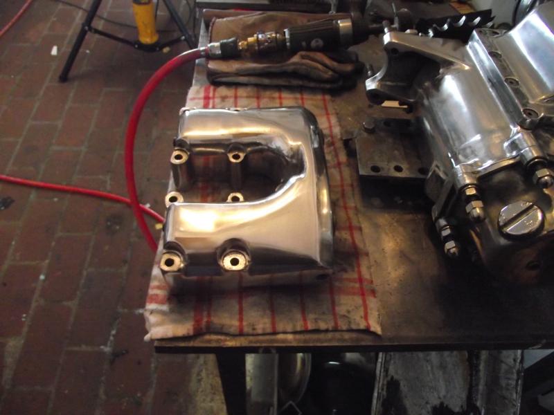

   j'en profite pour nettoyé et repolir les cache culbuteurs  huit heure sur chaque
  du carter de primaire
  de la boite de vitesse

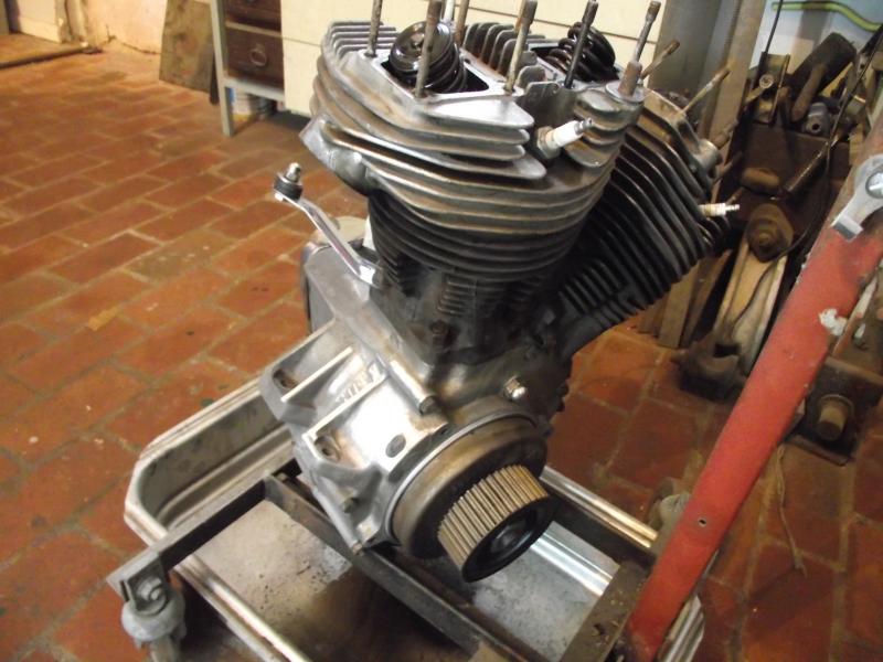

et bien sure le moteur  que je viens juste de commencer
