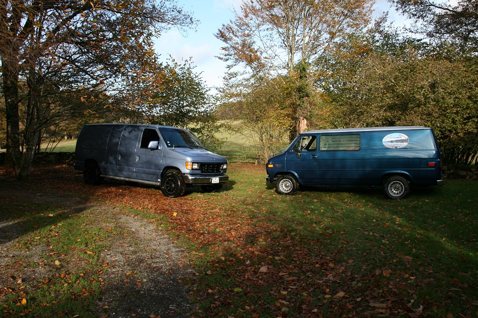

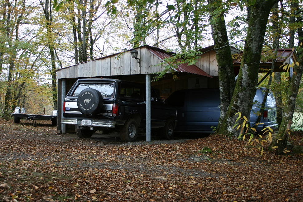

mes deux vans ensemble (photos faites avant que la neige arrive hier soir!!)
content content content

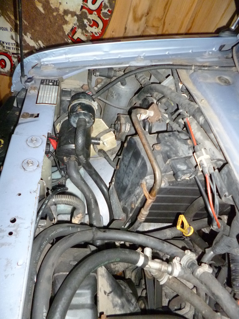

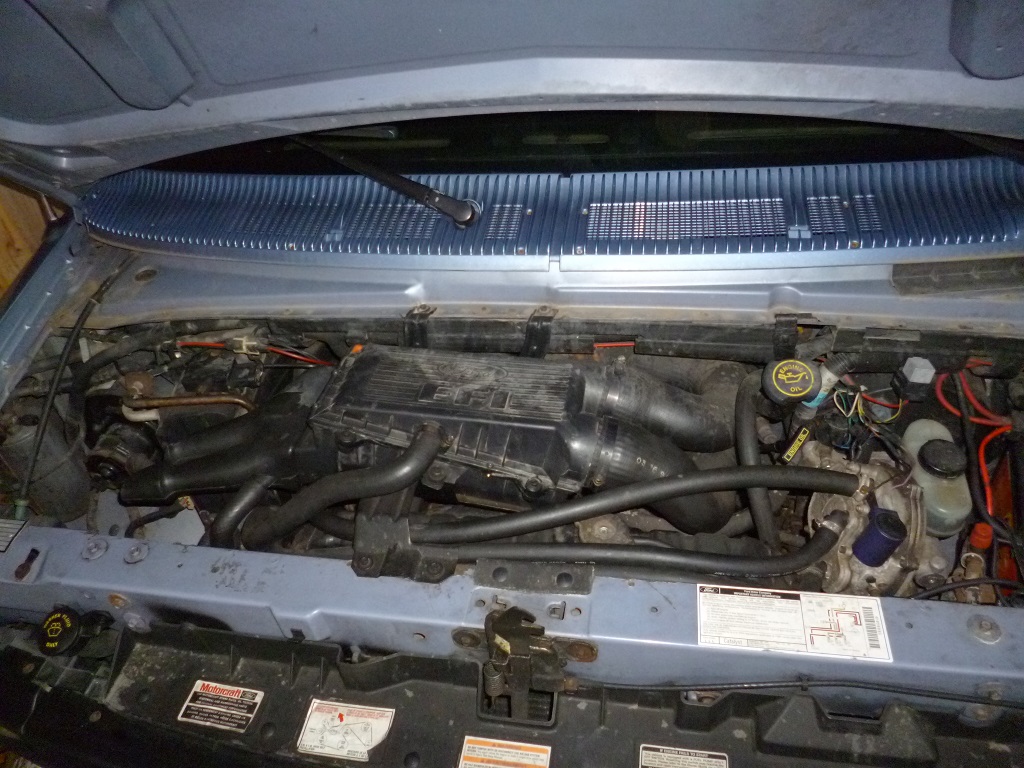

dans un van quand on ouvre le capot moteur, on n y met pas les mains !!!
avec l econoline on a gagne le ponpon!!!! massue

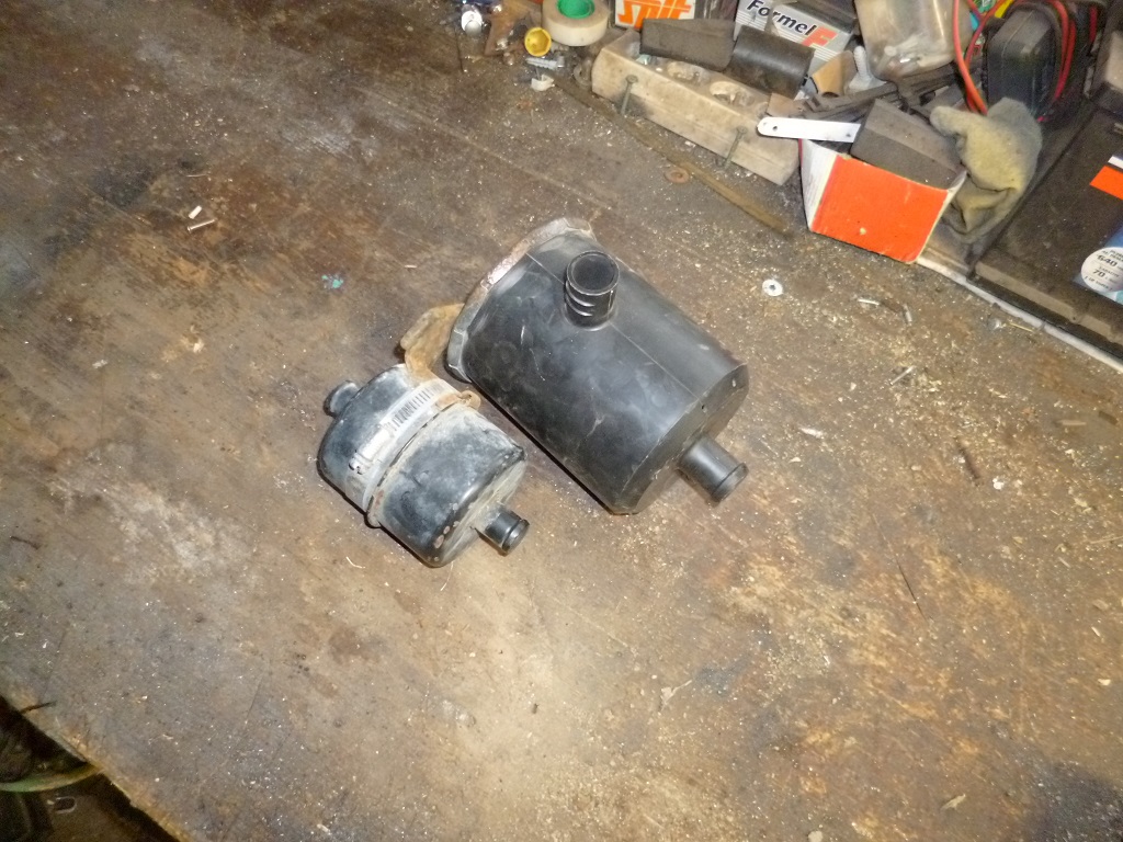

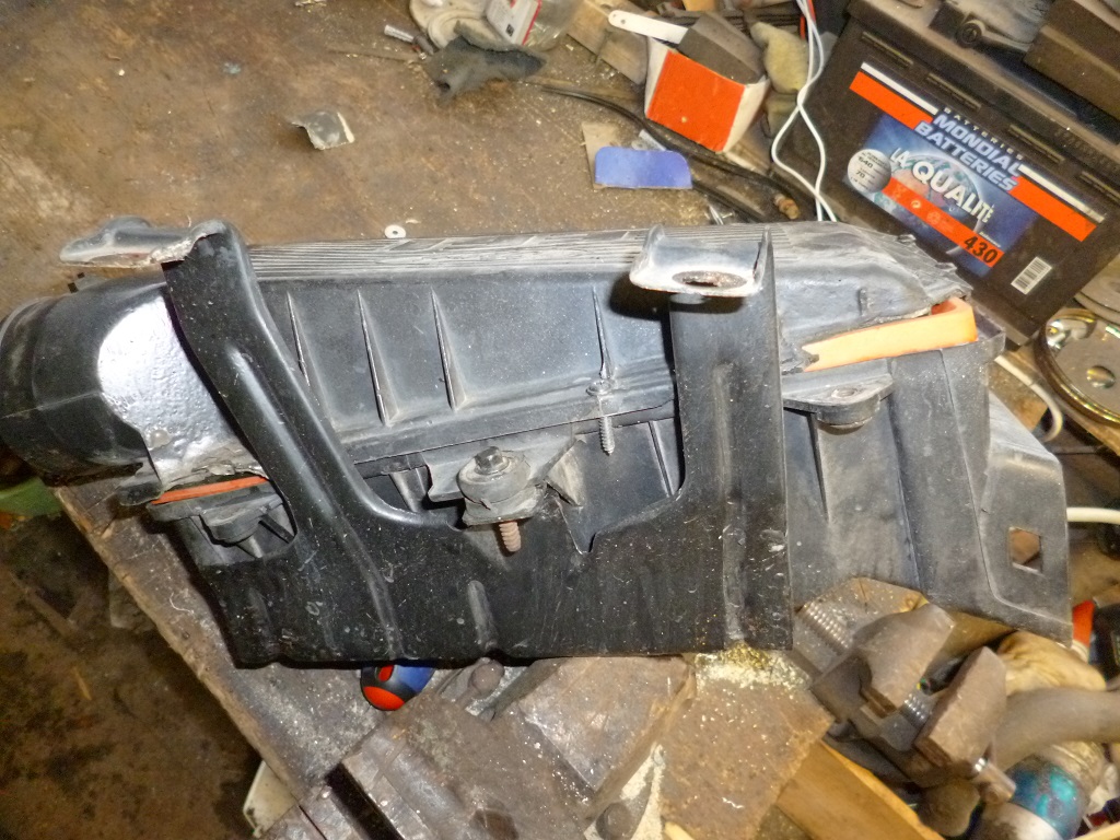

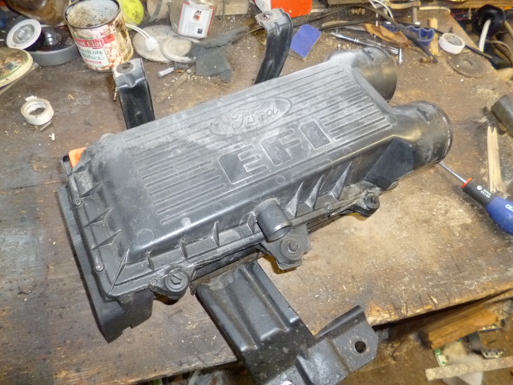

comme ma boite a air est "pété" de partout et reparé avec du mastic et des vis, je vais tout virer pour y mettre 2 filtres type kn ou green (de chaque coté du moteur)
j ai acheté a la casse 2 filtres a air de bronco (pour la pompe a vide et le reniflard d huile
avec un support maison mis en place sur le coté

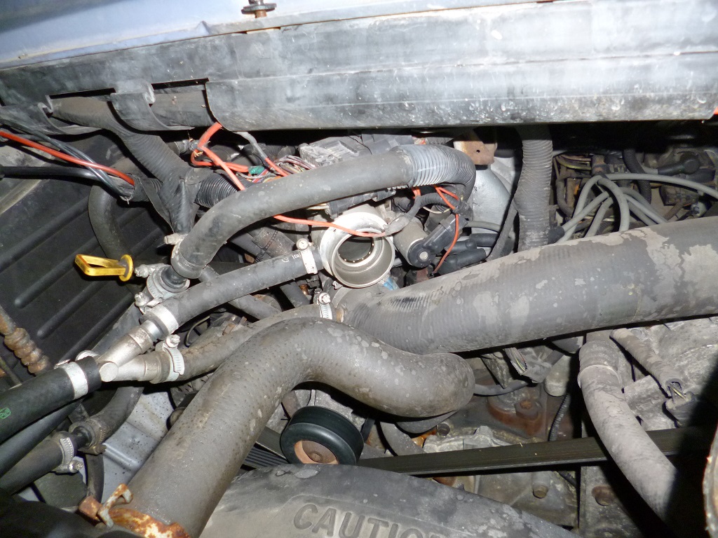

maintenant je vois bien la vis 3000 pour le reglage air/ gaz , la jauge d huile de boite...et le moteur !!!
vue sur un des melangeurs (donc montage aspiré sur un injection Shocked )

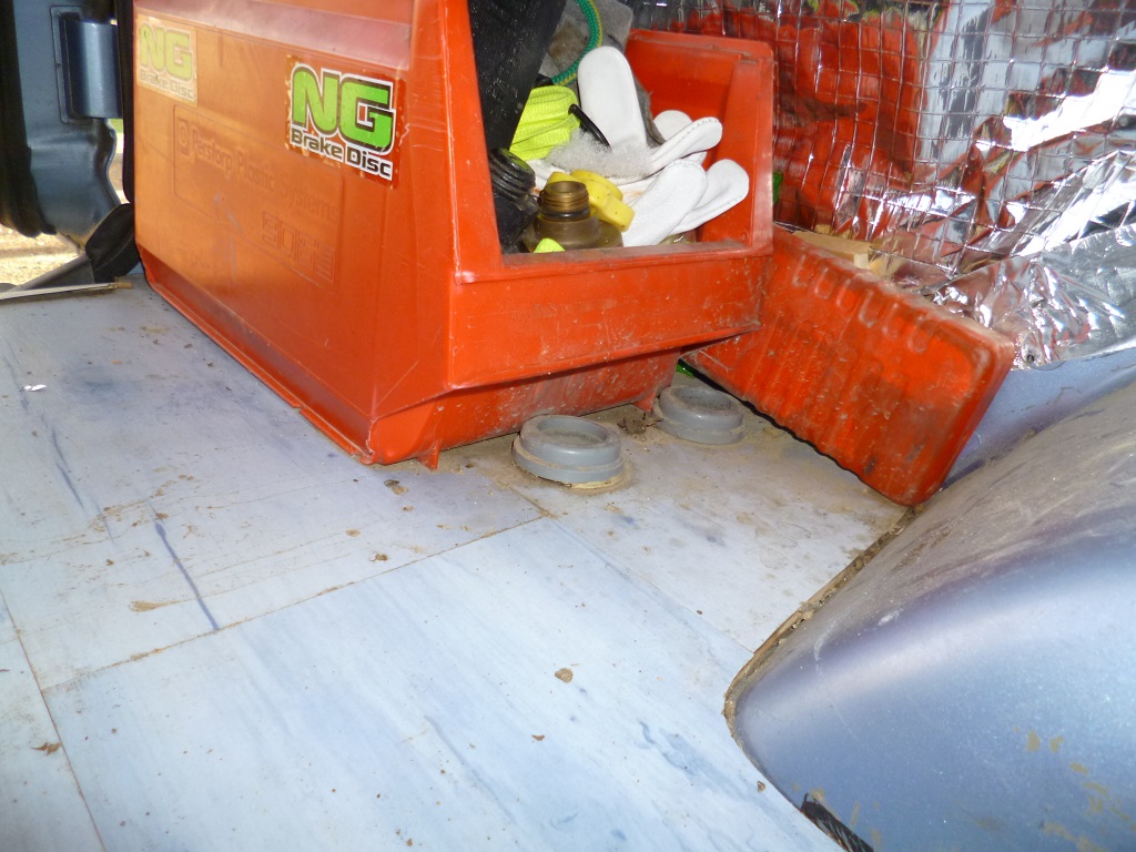

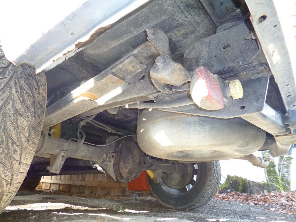

je vais profiter pour enlever la cuve torique 60l  (67000 pas aux normes !!)de gpl dessous
alors qu il devait y avoir une cylindrique dans le camion, les trous des gaines y sont !!!!!!! !!!!!!(ce que je vais remettre en 90 l BRC)

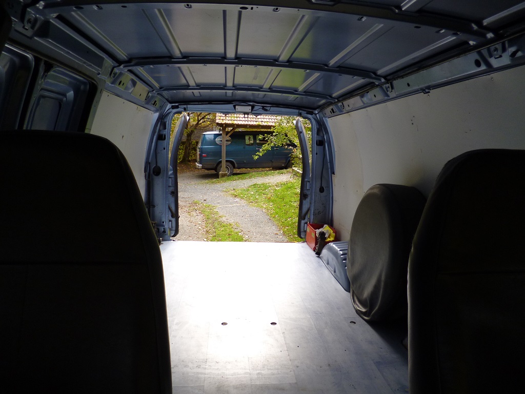

ps: montage des bases pivotantes (provenant d un 806 ), accoudoirs de chrysler voyageur , aménagement en cours
