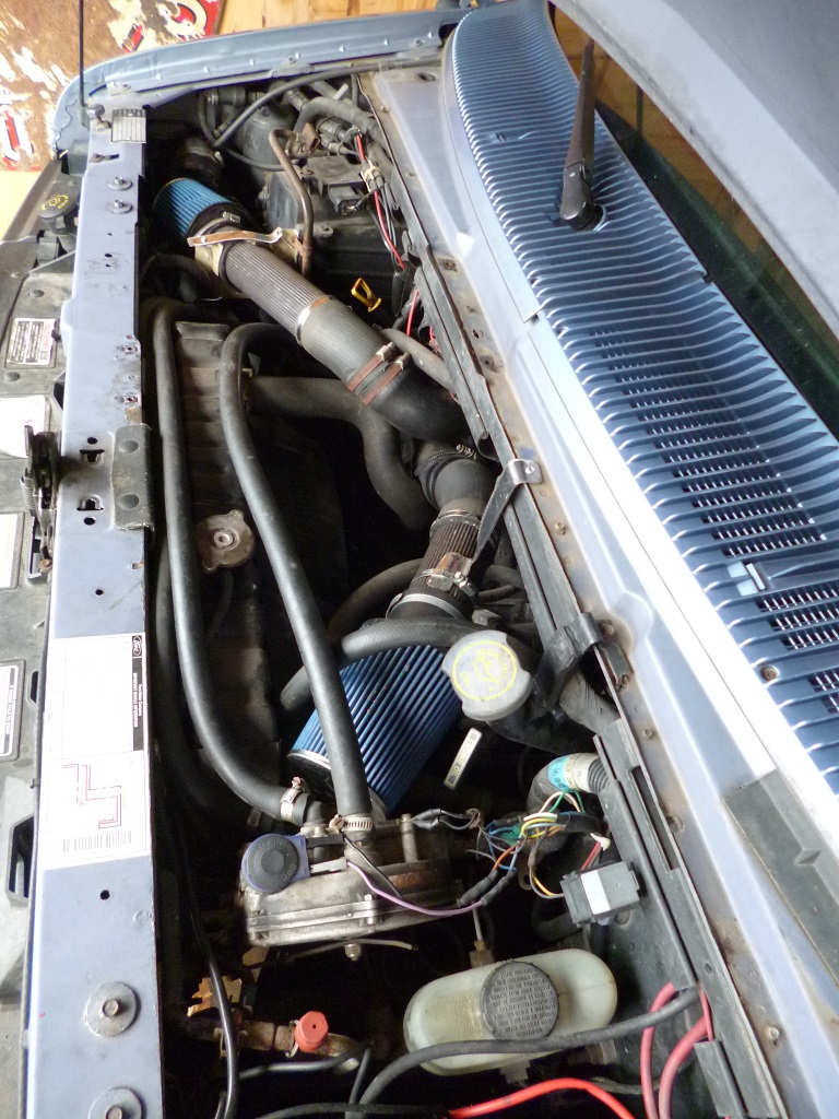

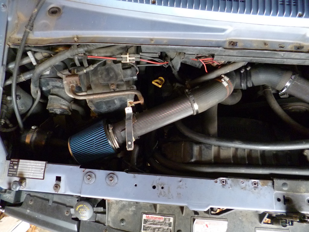

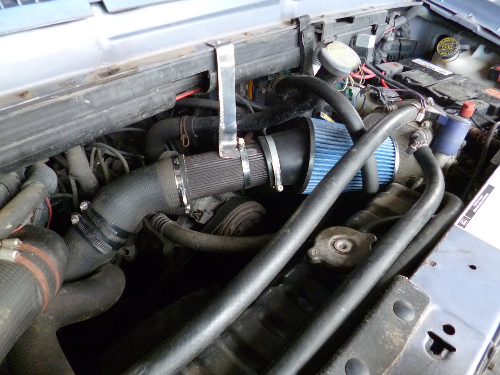

Je me rappelle d'avoir vue çe genre de filtre et d'entrée d'air sur un bronco attention ne monte pas les filtres a air juste derriere la calandre ou met une tole pour que l'air n'arrive directe en force quand tu roule ou çà risque de caler quand tu revient au ralenti et que le vehicule roule et prend l'air de face
MessagePosté le: Lun 27 Jan - 15:51 (2014)    Sujet du message: Publicité
Messages: 1 116
MessagePosté le: Lun 27 Jan - 17:16 (2014)    Sujet du message: mon nouveau van Répondre en citant
je les met derriere les phares au dessus et  en avant des pales du viscocoupleur(pour eviter qu ils aspirent l air des filtres)

ayant reçu mes filtres ....
enfin je vois clair ....
je me demande comment ils ont pu regler la vis 3000 (gpl) etant donné quelle etait sous le filtre.. Shocked
maintenant je vois tout!! Bonhom

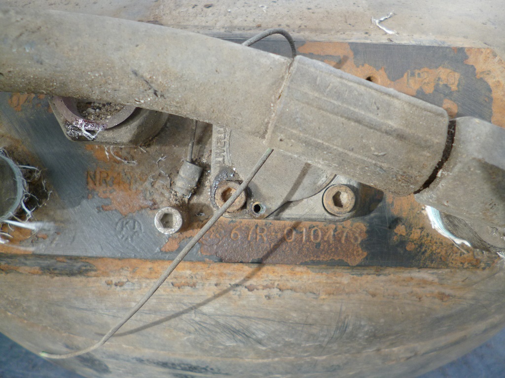

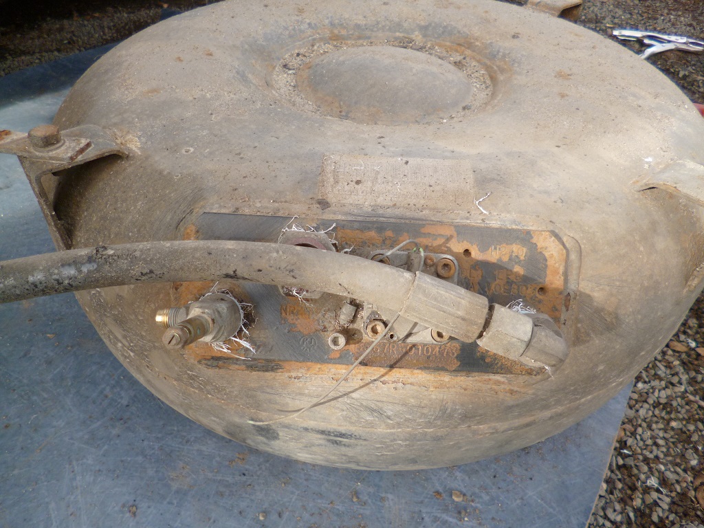

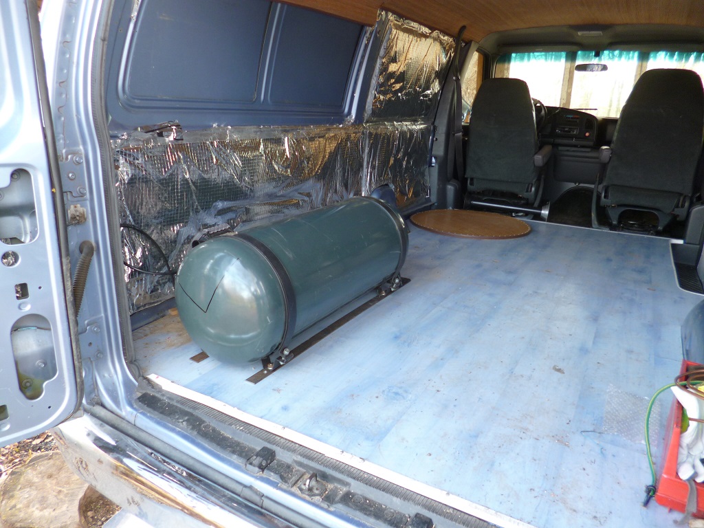

sinon le soit disant reservoir torique gpl non conforme(je met un cylindrique de 90l .....)..qui etait sous la caisse a la place de la roue de secours...(je vais ler chercher demain !!)
Messages: 1 116
MessagePosté le: Sam 15 Fév - 18:38 (2014)    Sujet du message: mon nouveau van Répondre en citant

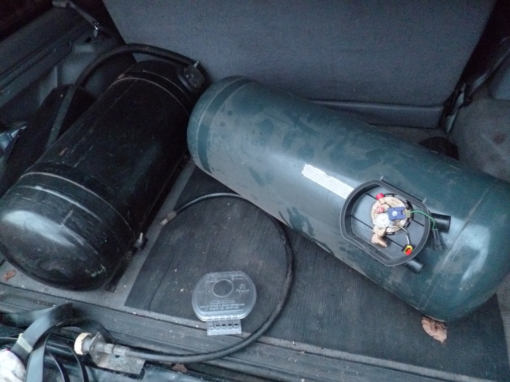

voici ma nouvelle cuve toute neuve.........pour rien , nada, que pouic  Bonhom
bon faut que je trouve les raccords....et fasse la butée anti écrasement
Messages: 1 116
MessagePosté le: Ven 21 Fév - 19:21 (2014)    Sujet du message: mon nouveau van Répondre en citant

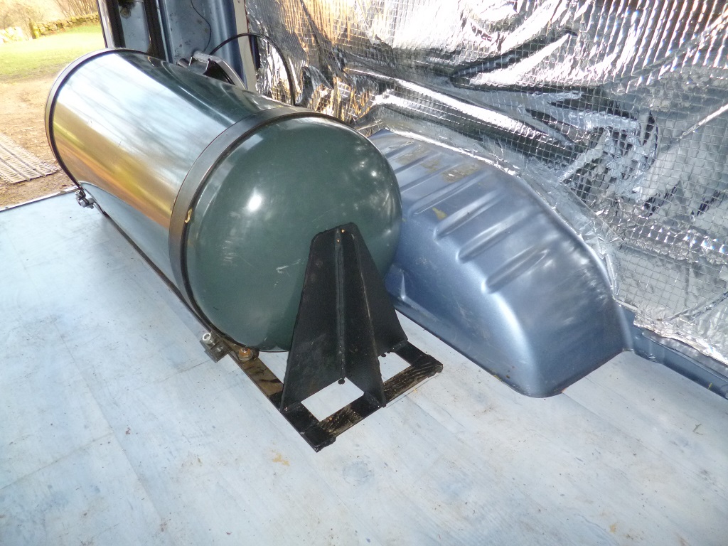

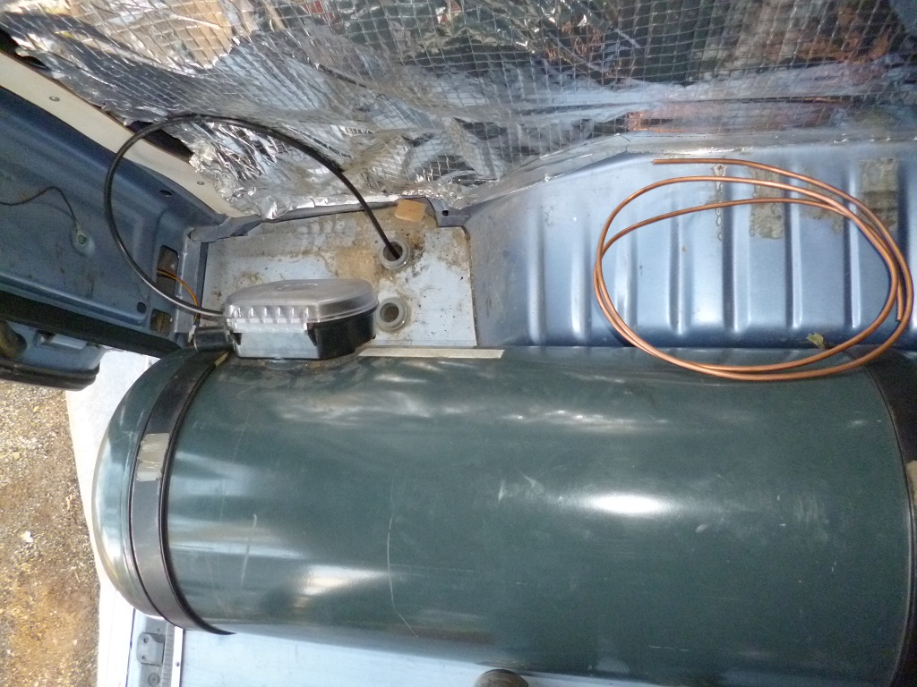

montage de la cuve (fabrication de la butée anti ecrasement...)
ça me laisse de la place sur le coté pour faire un tiroir sous le lit, (réglée a 30°)
trouver le tube de cuivre 4/6  et tube  pour le remplissage, attache , olive,raccord (merci a doc pour l envoi en express de l embout de remplissage Bonhom )
l es évents étaient déjà dans le camion (preuve que la cuve etait dans le van avant et non en dessous ) je commande la gaine annelée ....et zou
la polyvanne est visible par un miroir(pour le numero 67r01)

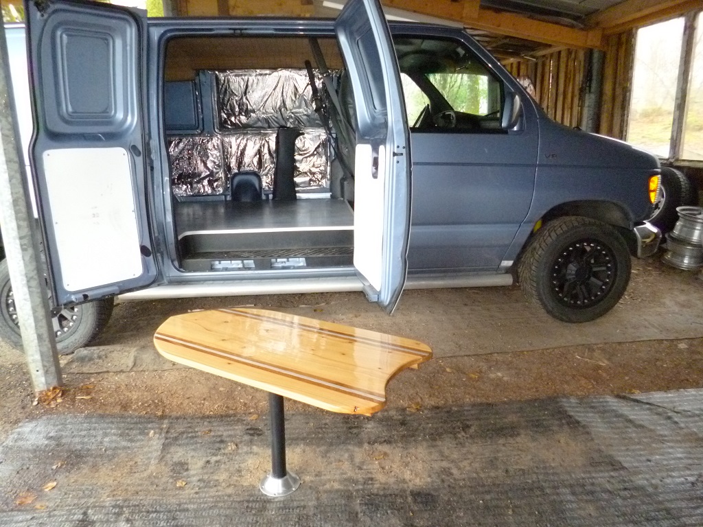

MessagePosté le: Ven 4 Avr - 17:46 (2014)    Sujet du message: mon nouveau van Répondre en citant

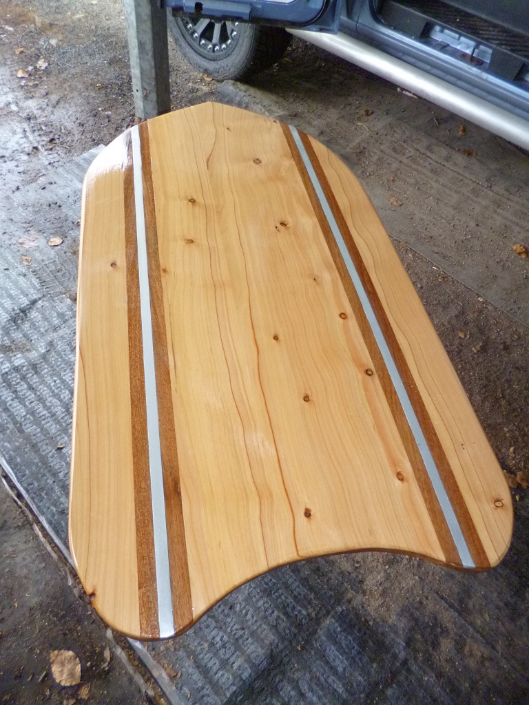

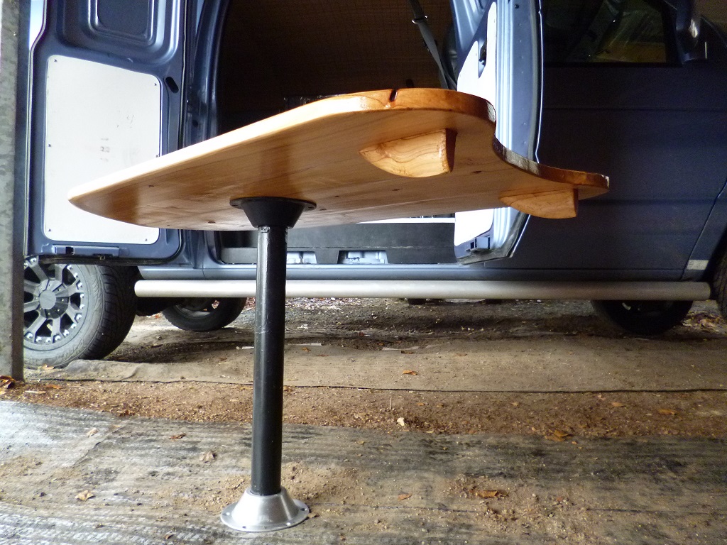

un echange de bons procédé(j ai monté le kit carbu weber sur le combi d un copain, en retour avec ses machines il m a fait ma table , cyprès , nyangon et insert alu )
"so california"

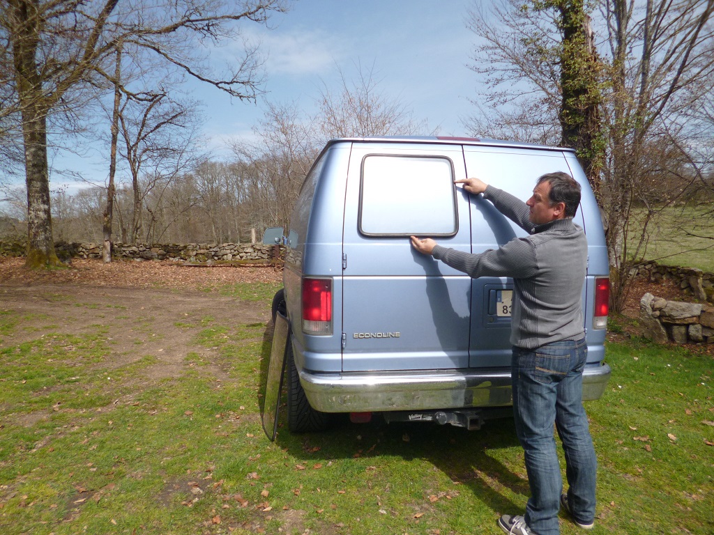

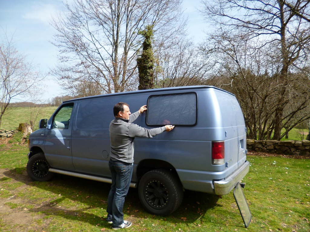

j ai trouvé les carreaux qui vont venir sur les cotés (jumpy)et l'arriere(c15),ça devrait donner ça:
ayant demander a mondial pare brise pour le faire...aïe ça pique !!!!! colere (nous prennent vraiment pour des buses)je vais le faire CLIN
ps: un carrossier m annonce 1000€ pour faire la peinture .....du toit !!!!!!!!!(pas mieux!!!!!!!!!!)
je vais prendre du joint en H au mètre:
Joint à clé - 23x14.4mm - comptoirauto.com ,

Messages: 2 907
MessagePosté le: Ven 4 Avr - 19:21 (2014)    Sujet du message: mon nouveau van Répondre en citant
J'adore la table surf style!
