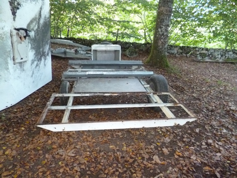

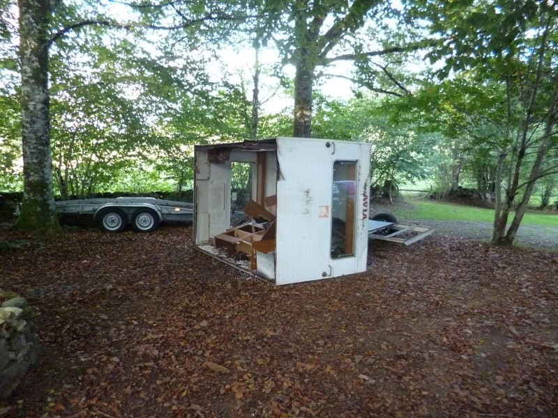

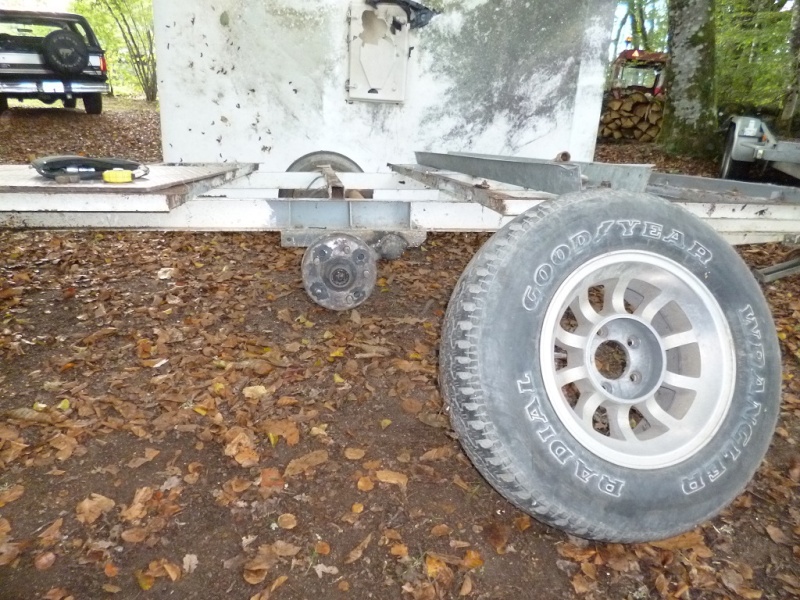

ayant eu par don une caravane et voulant un truc sympa derriere mes us , je me suis dit qu une teardrop serait sympa

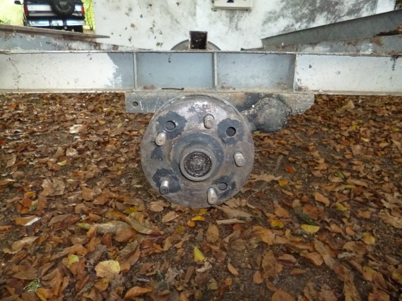

le tonneau....'virer le plateau avec l essieu...
j en ai profité pour lui mettre des roues alu en reperçant les moyeux(chevrolet de je sais pas , pas jeep ni range) des amortos supplementaire
de fiat tempra de la casse (ils sont court et se fixe par oeil )

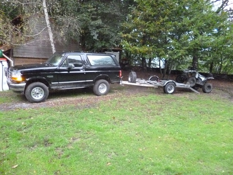

a gauche les 145/13 et adroite les 205/15(elle sera plus facile a magner sur la route

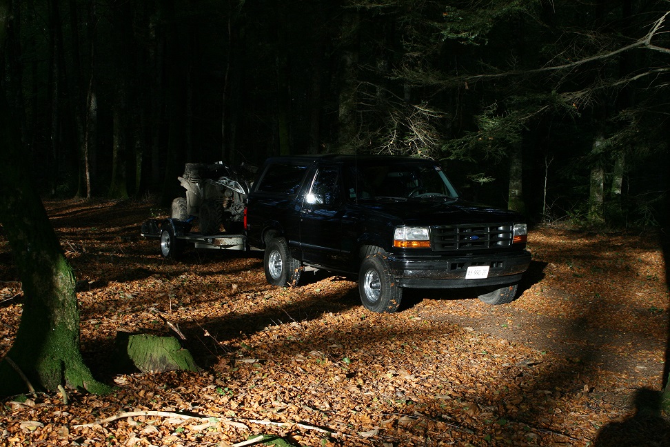

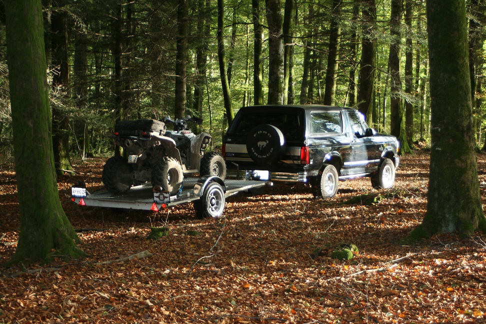

essai a blanc derriere le bronco

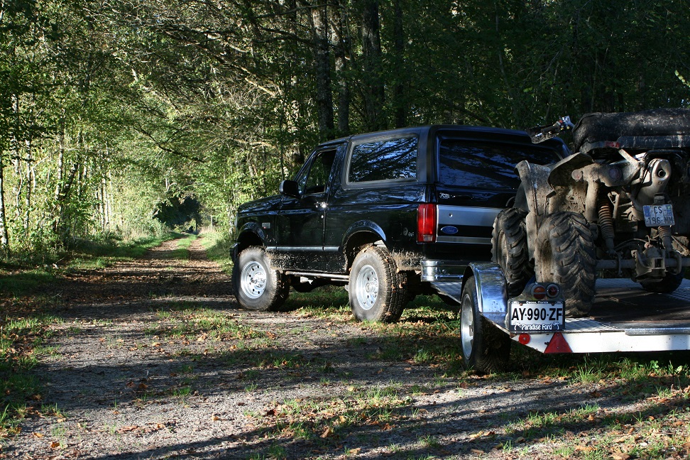

une fois finie....
j ai oublié.....elle ne m a coute que 47€ de pneus et 50€ de feux arriere!!!!!!le reste n est que de la recup' (alu et inox gratos!!!!!!!!)

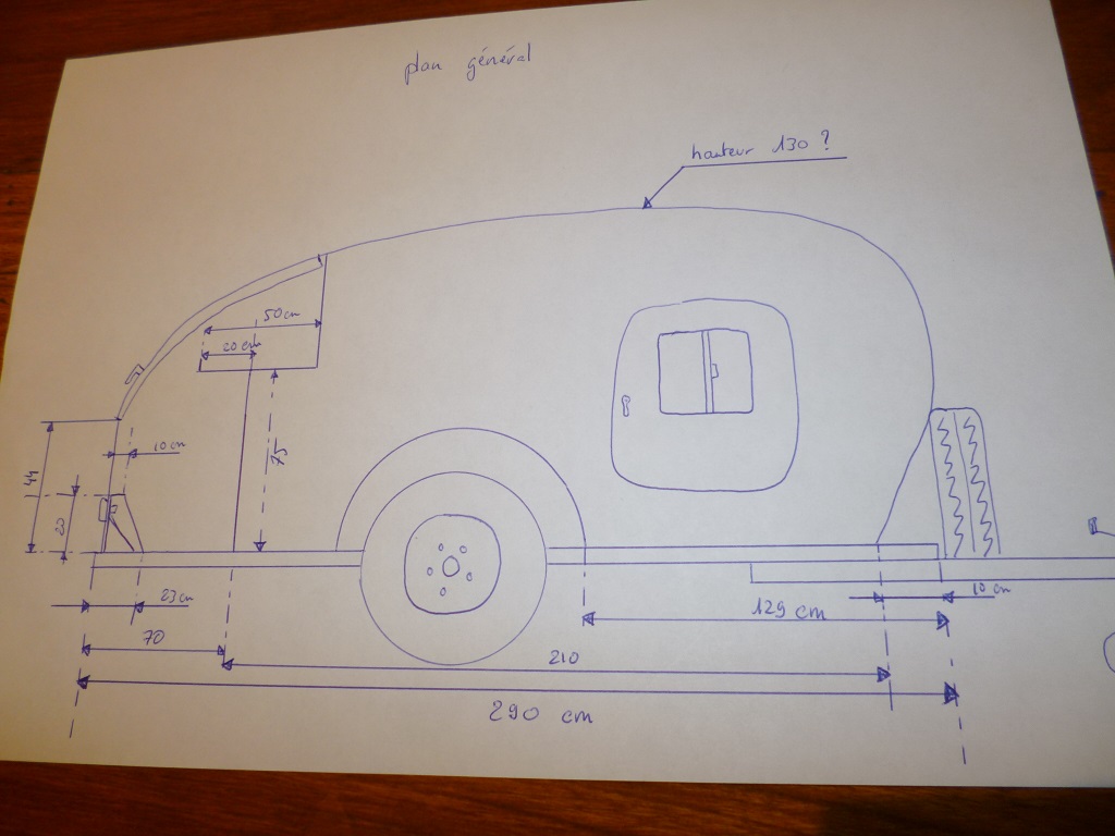

alors comme je trouve pas de teardrop comme je veux , je vais me la construire moi même sur la base du plateau que j ai (elle sera amovible et me permettra de faire , teardrop ou un plateau porte quad , moto ...etc)fixé par des tendeurs type marin
voici un shema vite fait de mon idée:
j ai trouvé une porte de caravane qui me donnera son cintre et son cadre en alu , des petites baies coulissante de vans

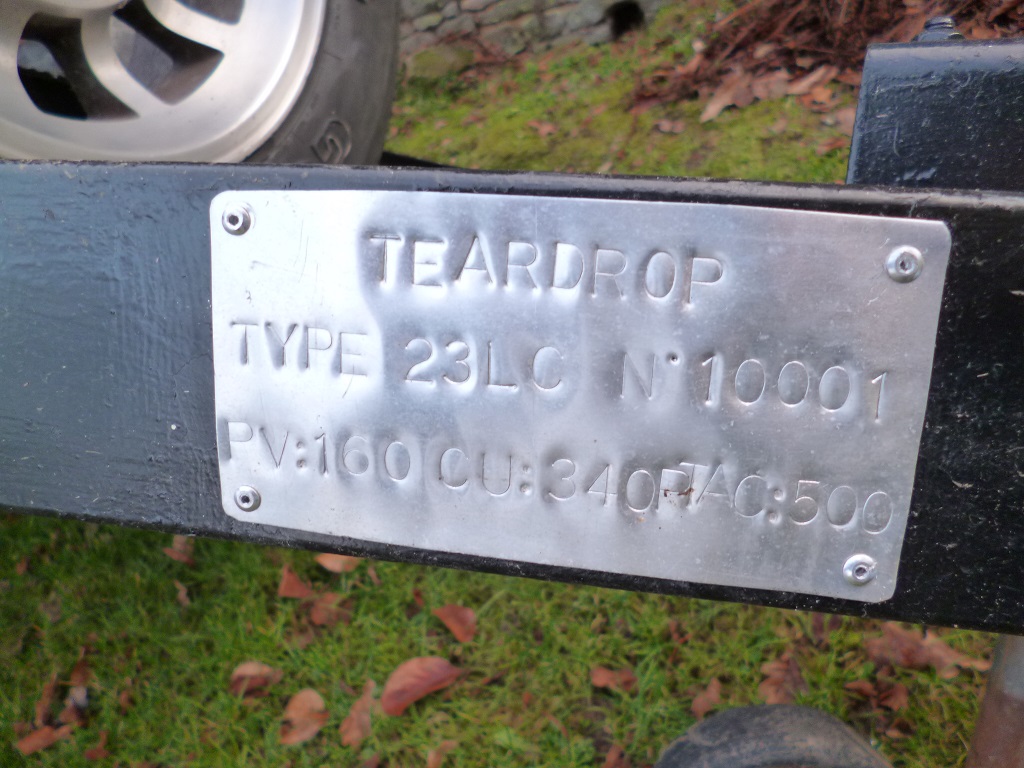

 la plaque constructeur:  content

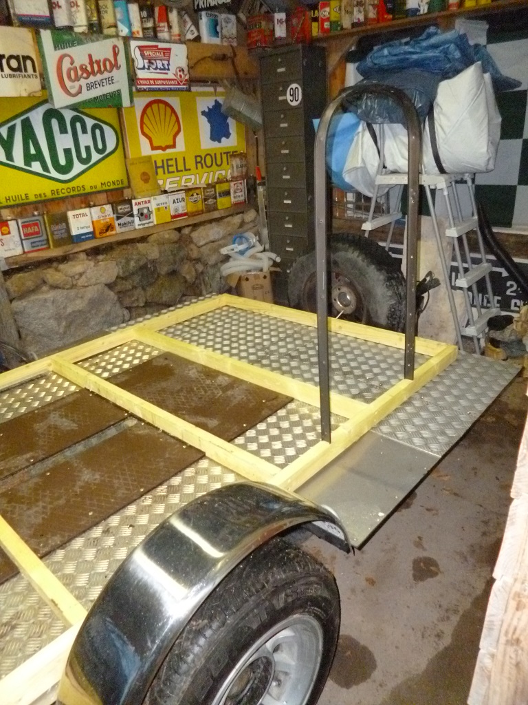

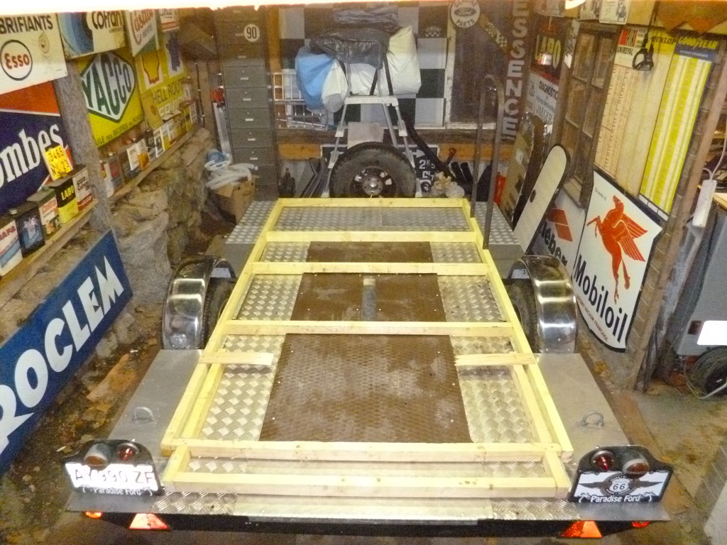

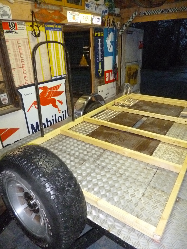

fabrication du cadre primaire....
j ai commandé chez POINT P les contreplaqué en OKOUME de 19mm mais avec une taille de 300x153 pour mes cotés, en attendant je vais mettre celui du sol (en 15mm)
le cadre sera retourné une fois plaqué et peint au goudron a toiture (pour l étanchéifié )
mise en place a blanc du cadre de la porte(provenance caravane) le haut de la porte a 107 du sol, peut etre que je ferai le toit qu a 125cm au lieu de 130 (point de vue esthetique)
l avantage du plateau de caravane c est qu avec  le montage des jantes alu j ai reellement 140 de large !!!!!!la taille d un vrai matelas (les remorque ont souvent 120 entre roue!!!!!)

çà va pas etre lourd tes plaques en 19 de contreplaque
Messages: 1 116
MessagePosté le: Sam 1 Fév - 20:17 (2014)    Sujet du message: ma teardrop Répondre en citant
pour une bonne rigidité il vaut mieux , tout les autres morceaux sont en 15...en plus elle va etre  coupé , et sera amputée d un bon tiers de matiere!!!
j ai 340kgs dispo , et je pense pas que le tout fini fasse ça
ps: la plaque d alu a elle seule ne va faire que 15kg !!!!!matelas :presque rien,isolant en triso 21 couches,contreplaqué de 3mm, du vernis marin..... le poid sera le frigo , gaz , les bouteilles et la vaisselle....(je ne met pas de télé, autoradio etc ....)
MessagePosté le: Sam 1 Fév - 21:13 (2014)    Sujet du message: ma teardrop Répondre en citant
C'est vite atteint 350 kg
