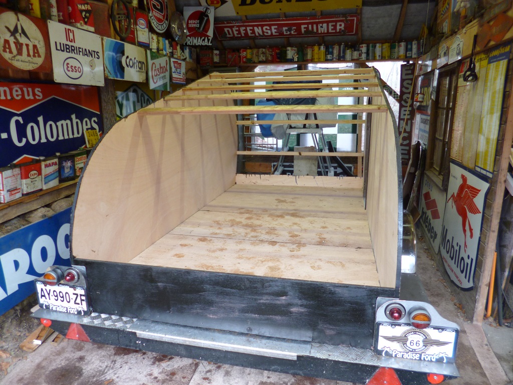

suite .......

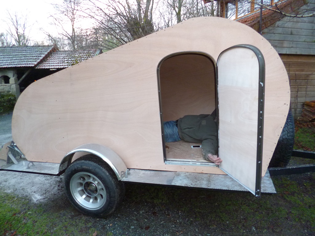

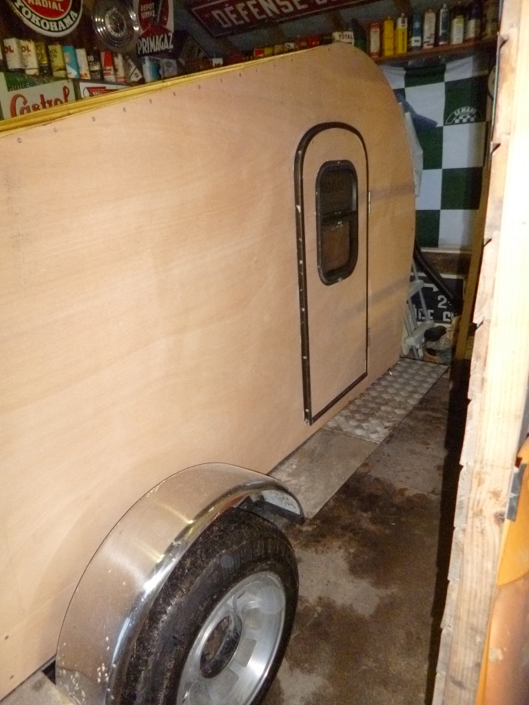

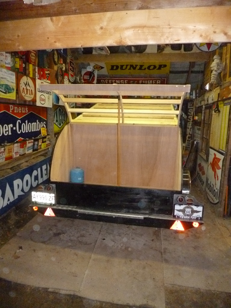

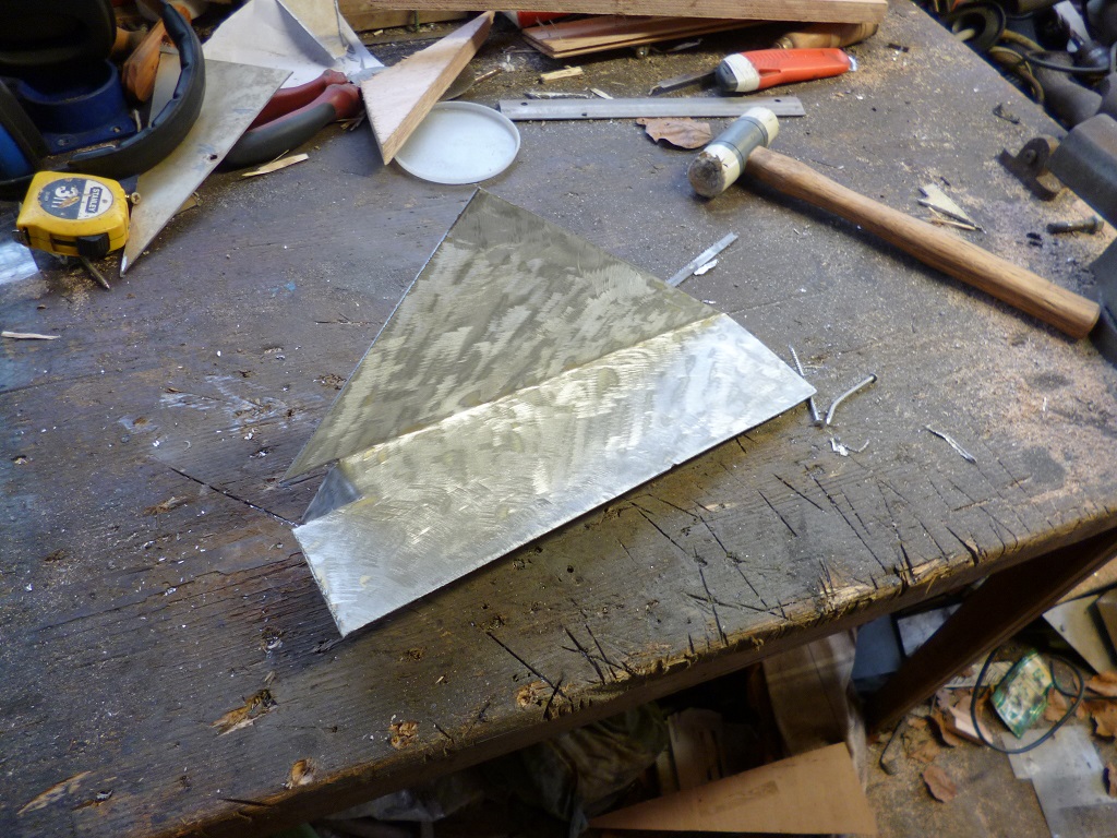

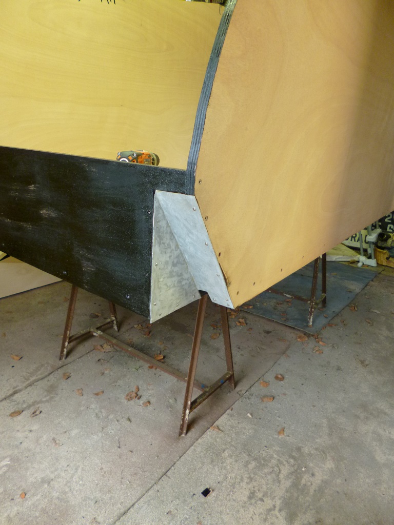

pieces speciales en alu dans les angles(avant de la refixer sur la remorque)
on rentre dans le vif du sujet ..........

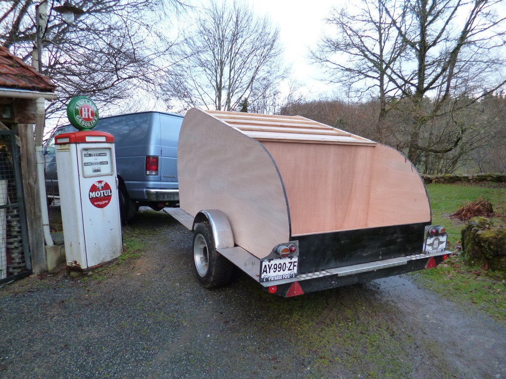

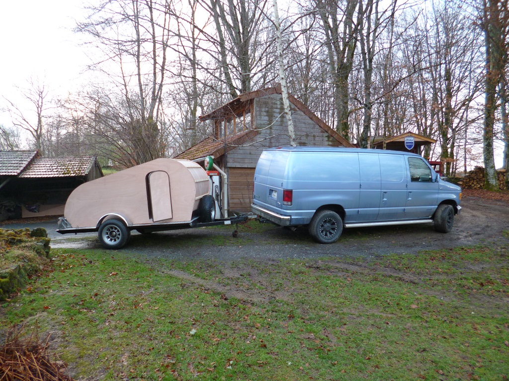

lors d une accalmie , on la sort , l accroche au van .....
voilà les proportions de la teardrop

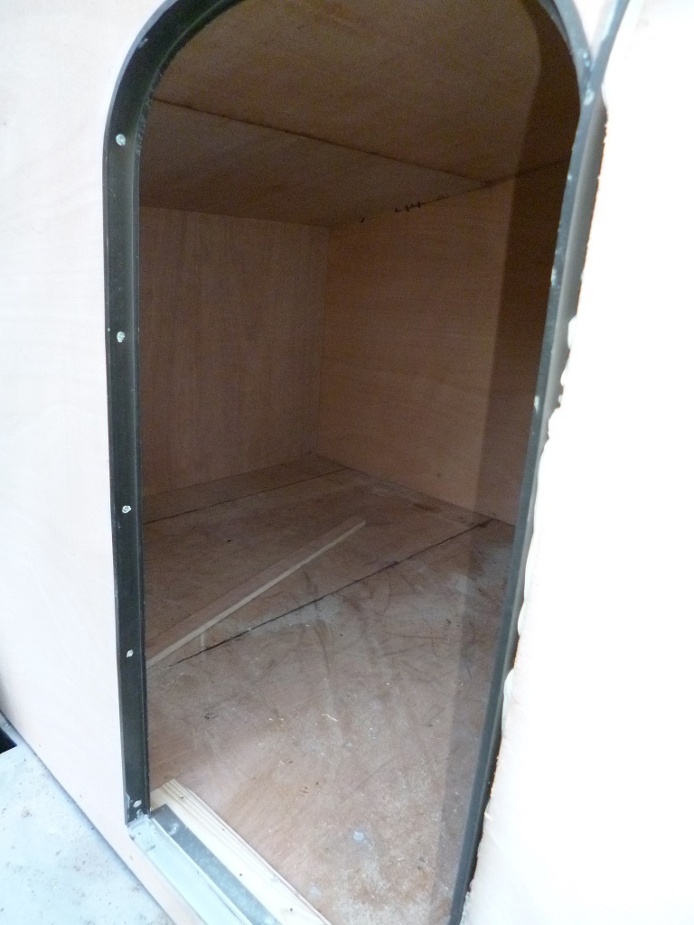

une averse arrive , j en profite pour mettre les fenetres.....
MessagePosté le: Sam 8 Fév - 19:33 (2014)    Sujet du message: Publicité

Pourras tu nous dire le budget total ,c'est a dire le prix de revient?

sans probleme.......

suite.......
pour l instant en depense:
pneus neuf:47€
amortos: 20€
remorque : GRATOS
contreplaqué+ tasseau+ goudron:385€ (pour l instant!)
vis et pointe inox:45€
divers , contreplaqué:114€
isolant triso:50€
jantes alu: GRATOS
fenetre (baie de van) :GRATOS

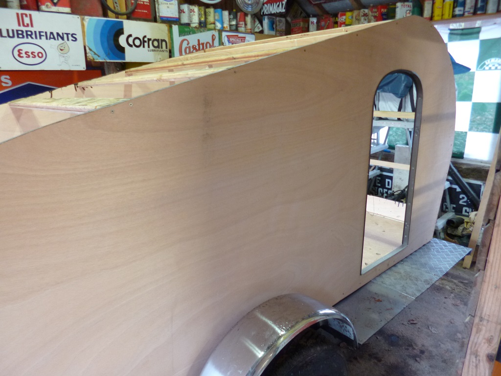

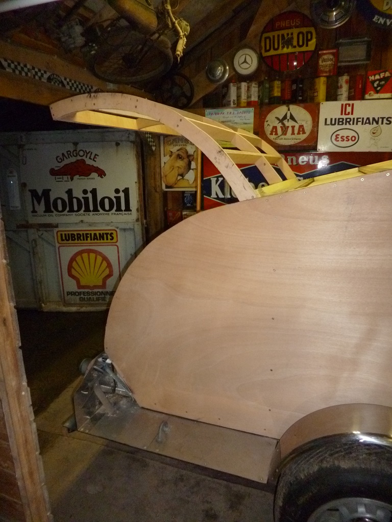

Comment as tu cintré le contreplaqué,il semble epais ?
Messages: 1 116
MessagePosté le: Mar 11 Fév - 08:16 (2014)    Sujet du message: ma teardrop Répondre en citant

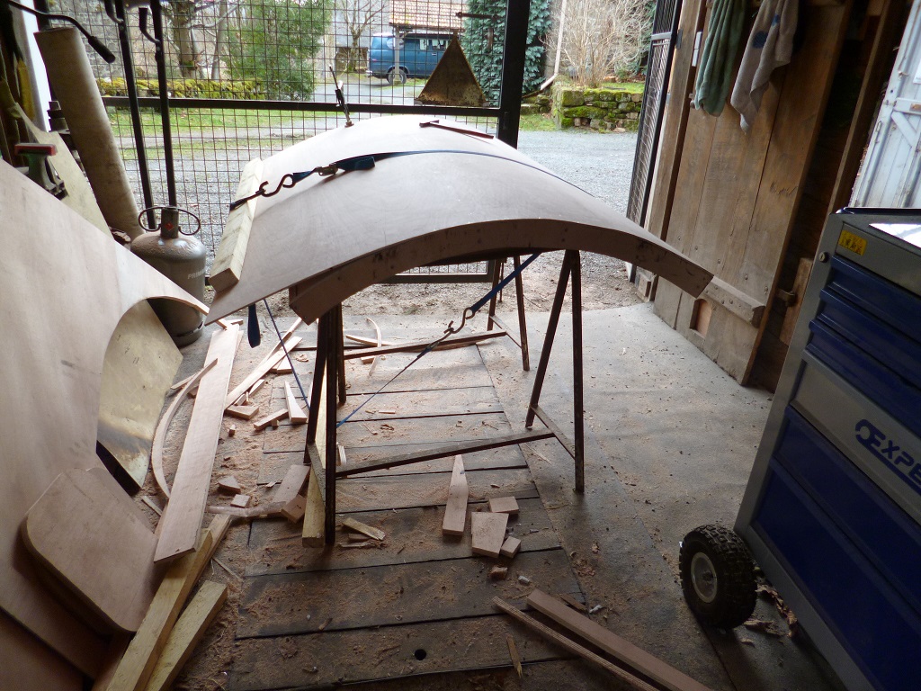

c est du contreplaqué de 5mm, je l ai glissé par l arriere en le bloquant au pied (devant)et en le remontant doucement, j ai devisser les traverses , une fois en place elle est cloué sur les bord et sur les traverses
ce qui compte c est que le rayon de courbure soit regulier et pas trop appuyé (sinon le CP casse) apres j ai revisser et voilà

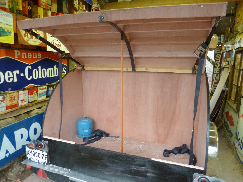

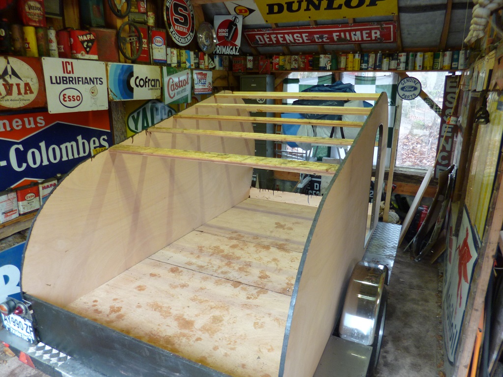

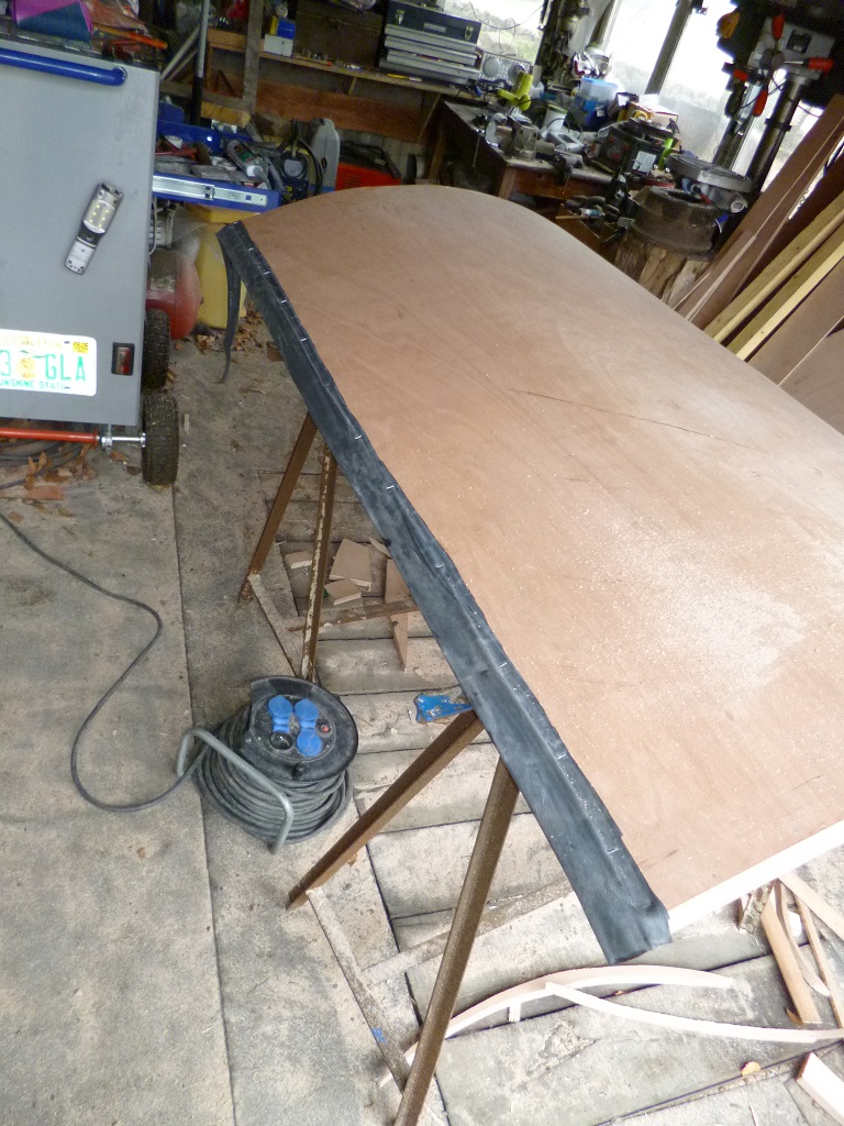

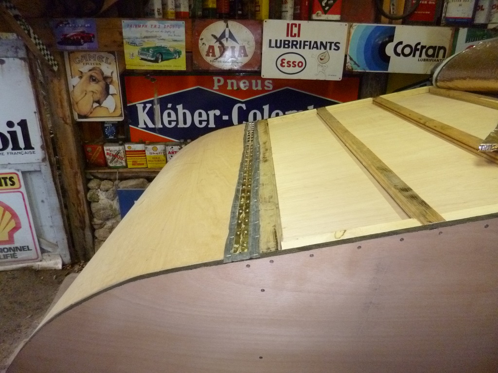

la methode pour l étanchéifié au niveau de la charniere...
une chambre a air de velo coupé en deux dans le sens de la longueur, agrafé , un cordon de mastic a toiture avant la charniere a piano en laiton....

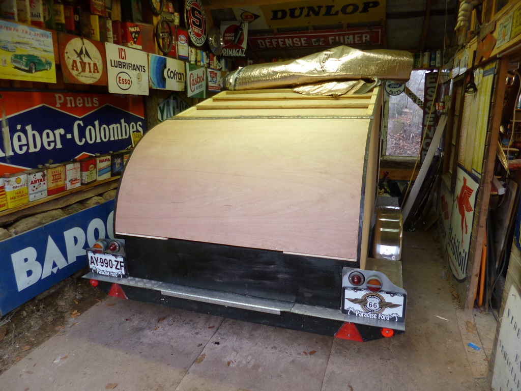

lors de l assemblage du contreplaqué(le mieux est de prendre du 3mm)
obligé de le tendre avec une sangle a cliquet
une fois finie...oui mais........
oblige de mettre 2 sangles tellement ça tire sur le cadre (en attendant de mettre 2 autres renforts lateraux)

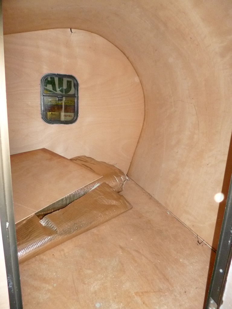

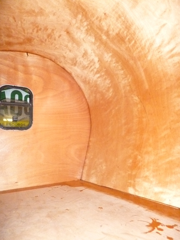

sinon l interieur lasuré
