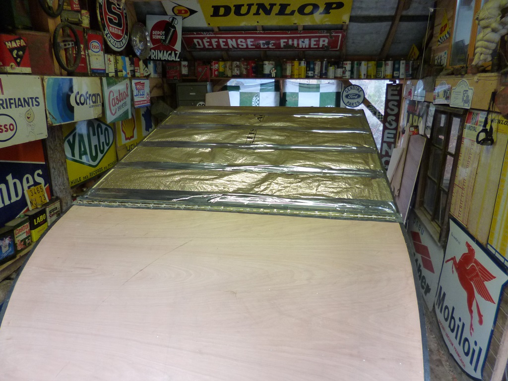

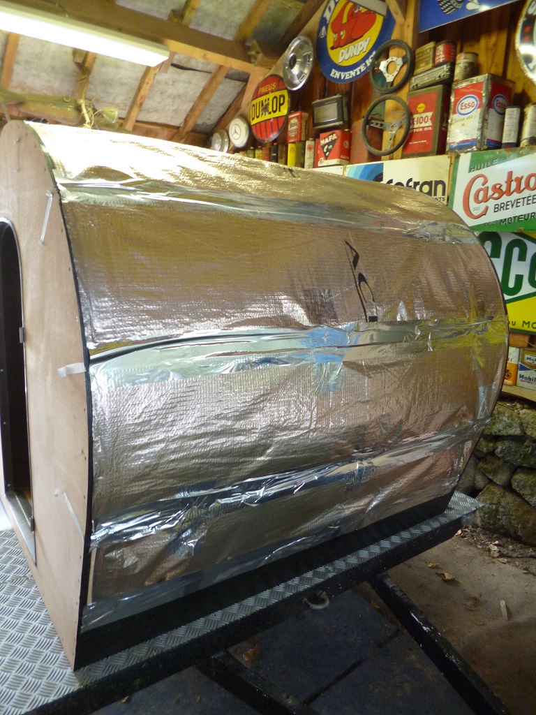

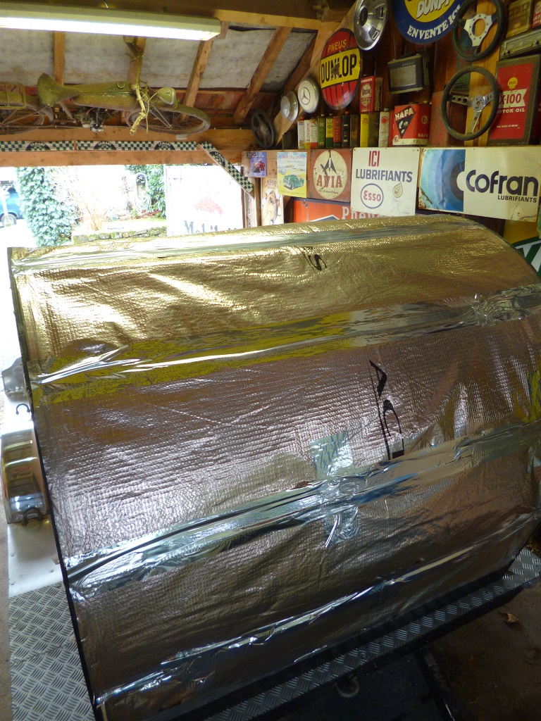

isolation avec du "triso" 21 couches ,pas pour l hiver mais plus pour l été et éviter de crever de chaud!!!!! CLIN sous l alu ...

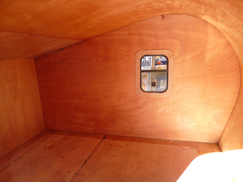

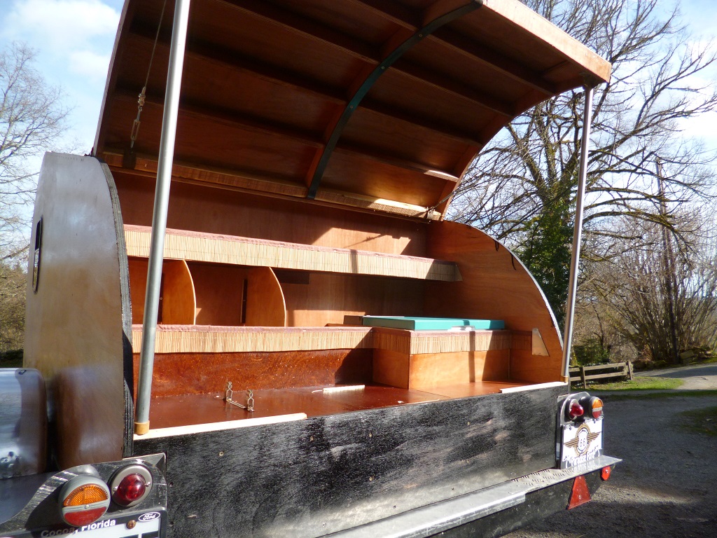

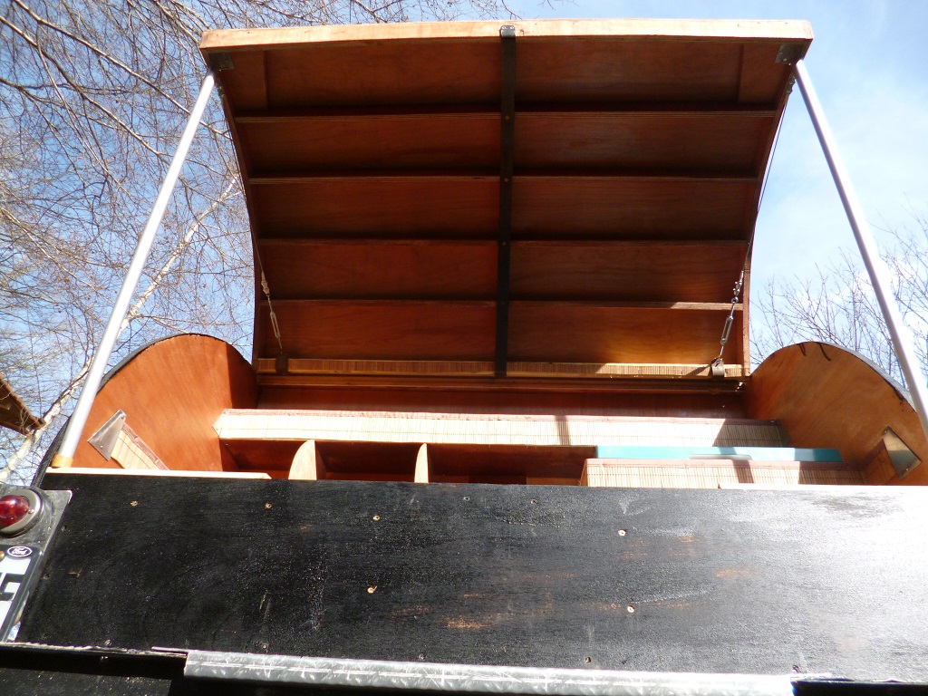

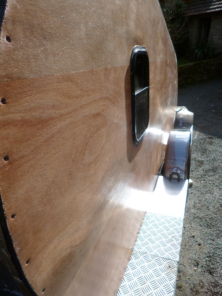

mise en, place de la double peau interieur au niveau des fenetres..
avec sa poignée (2cv ) en forme ..de larme Bonhom

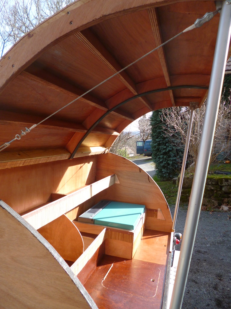

l interieur (manque les etagères , les rideaux....)
premier ponçage exterieur avant la premiere couche de vernis marin...

Kool !!! ça avance bien ton projet ... Okay   Tu ne met pas d'isolation au sol Laurent ?
MessagePosté le: Lun 17 Fév - 18:40 (2014)    Sujet du message: ma teardrop Répondre en citant
non , comme dis plus haut je vais surtout m en servir l été (voir peut etre l automne pour les concentres et meeting)de toute façon il y a le matelas sur le contraplaqué du sol qui lui est est isolé du sol de la remorque (qui n est pas qu un cadre ,mais fermée en plateau  donc du vent par dessous)

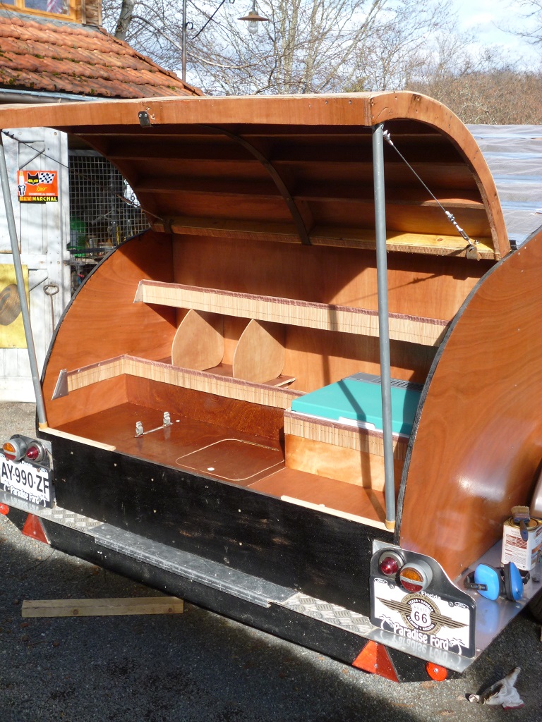

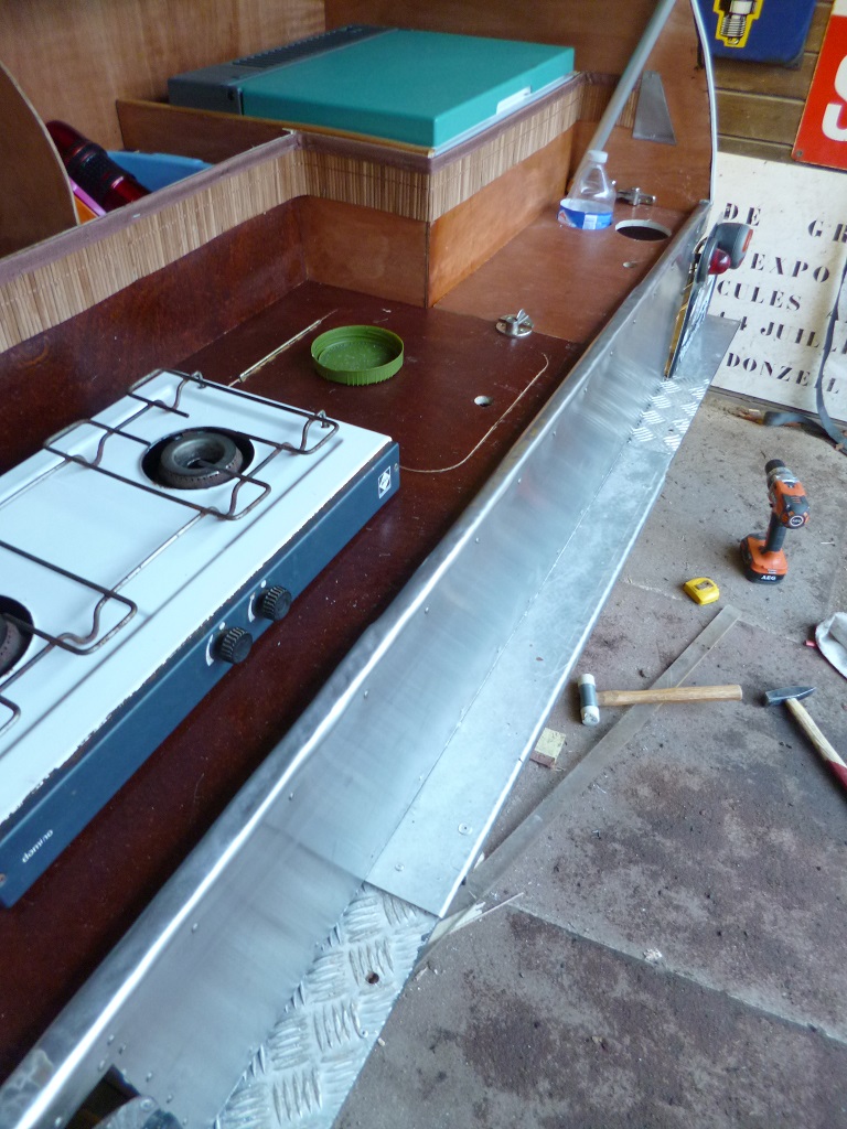

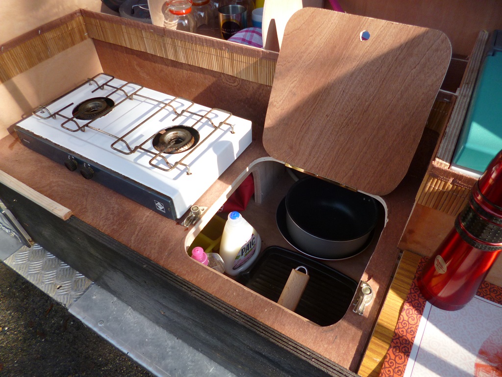

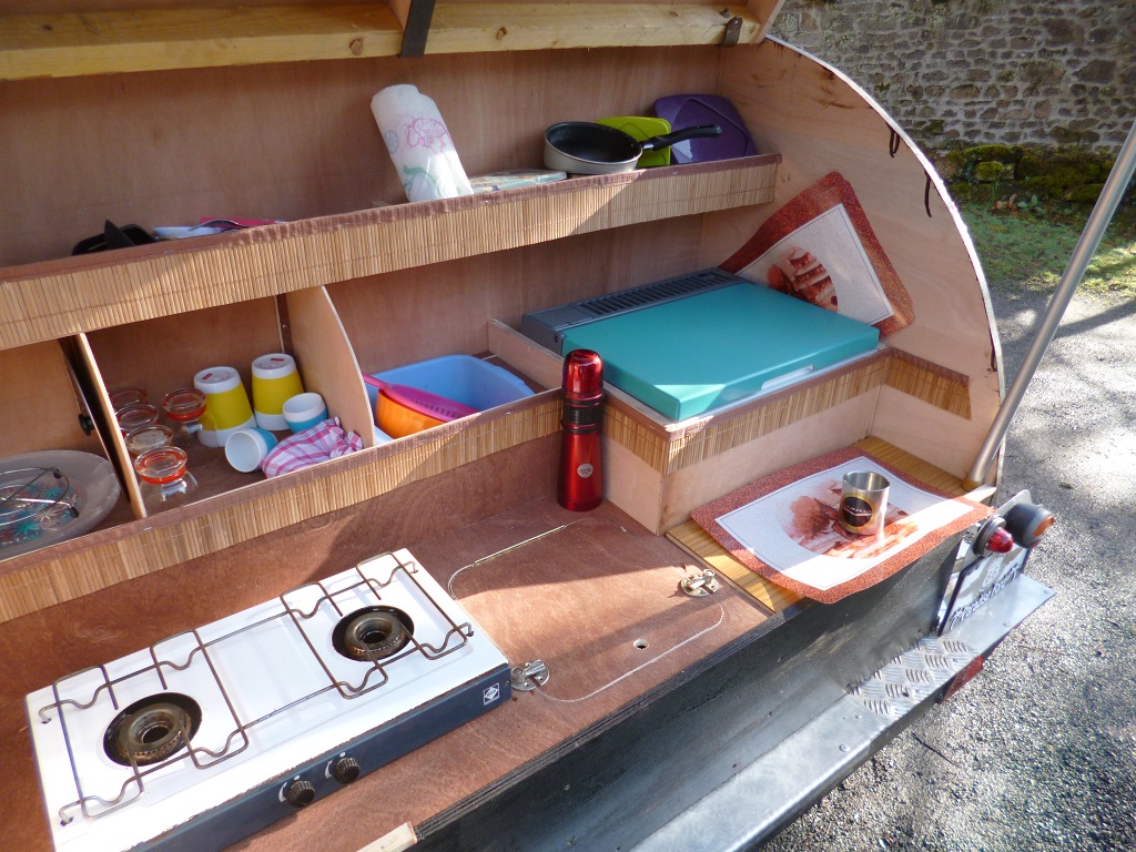

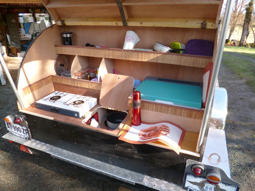

construction du coin cuisine, avec mis en blanc les élements pour voir...
le frigo glaciere ainsi que le gaz seront avec une bouteille de gaz chacun sous les éléments de gauche (accessible par la trappe)
on enleve tout et on fini les détails, cable pour le bon galbe du coffre , teinte et vernis marin, insert d inox ....
pour un meilleur rendu, ponçage de la deuxieme couche de vernis marin !!!!!!!et  la troisieme passe ....
ça commence a faire effet miroir content

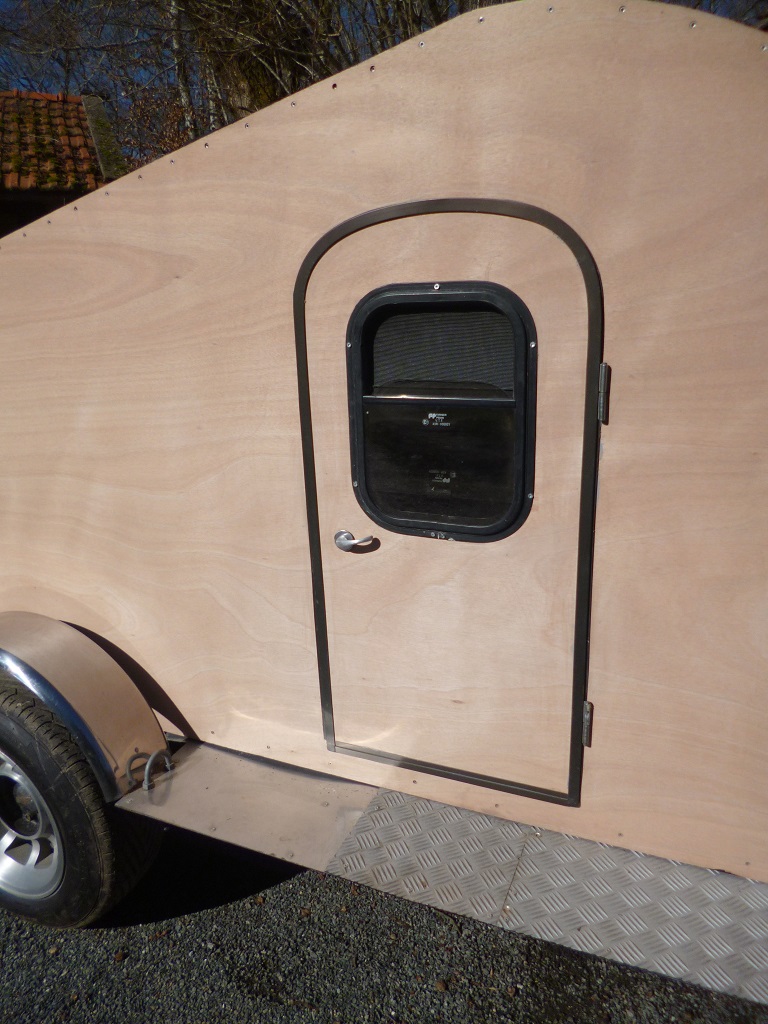

euhhhhh pas du tout !!!

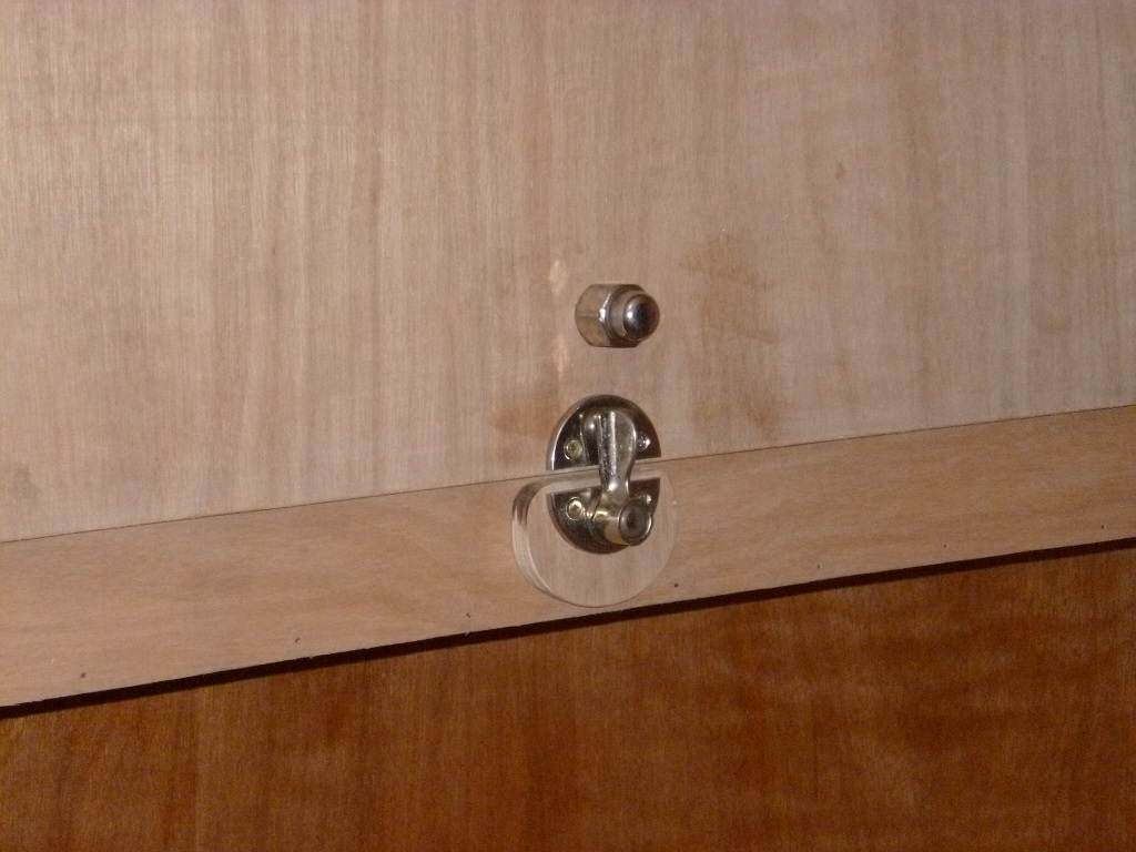

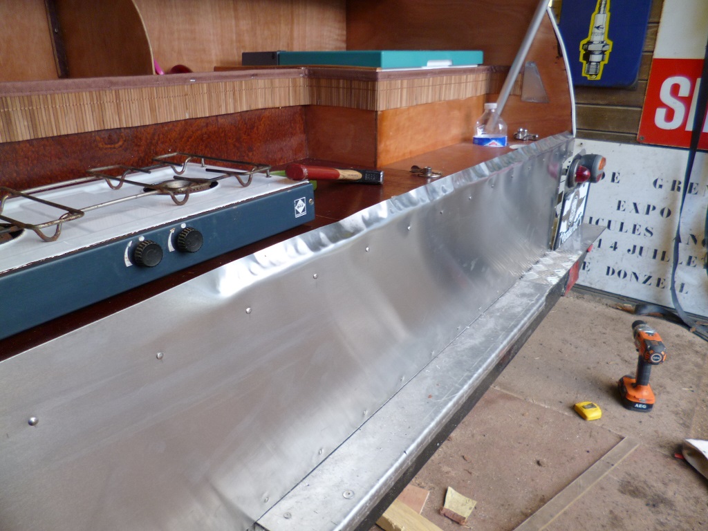

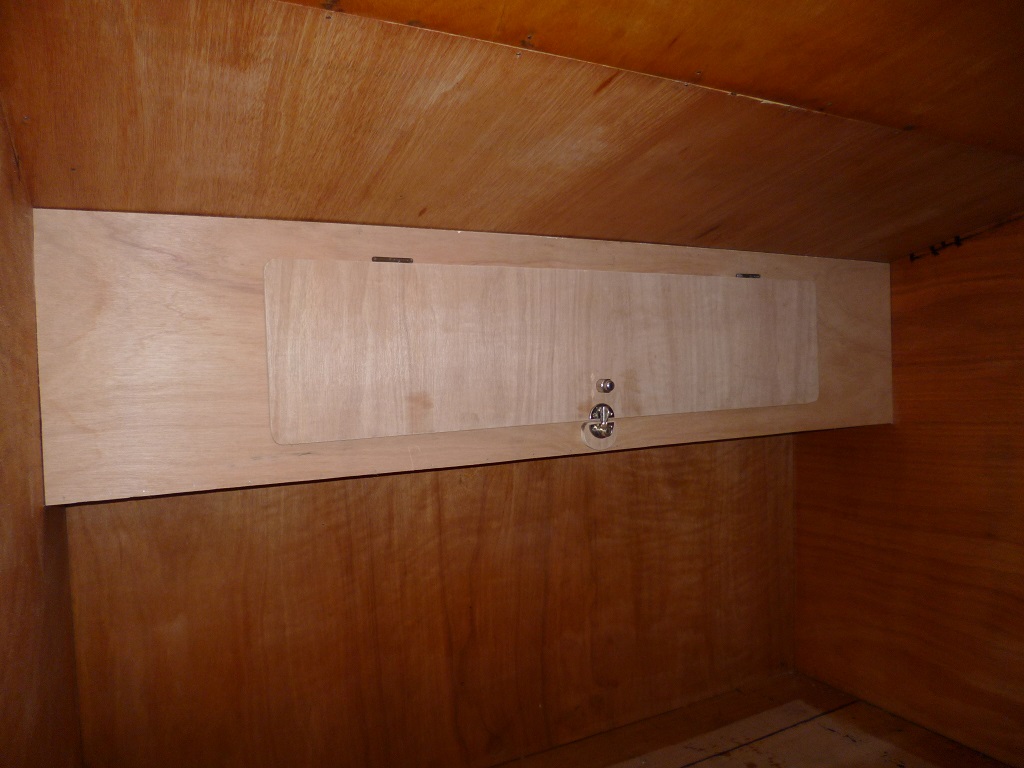

un p'tit placard pour l interieur (avec .....pour l ouverture..... Okay )

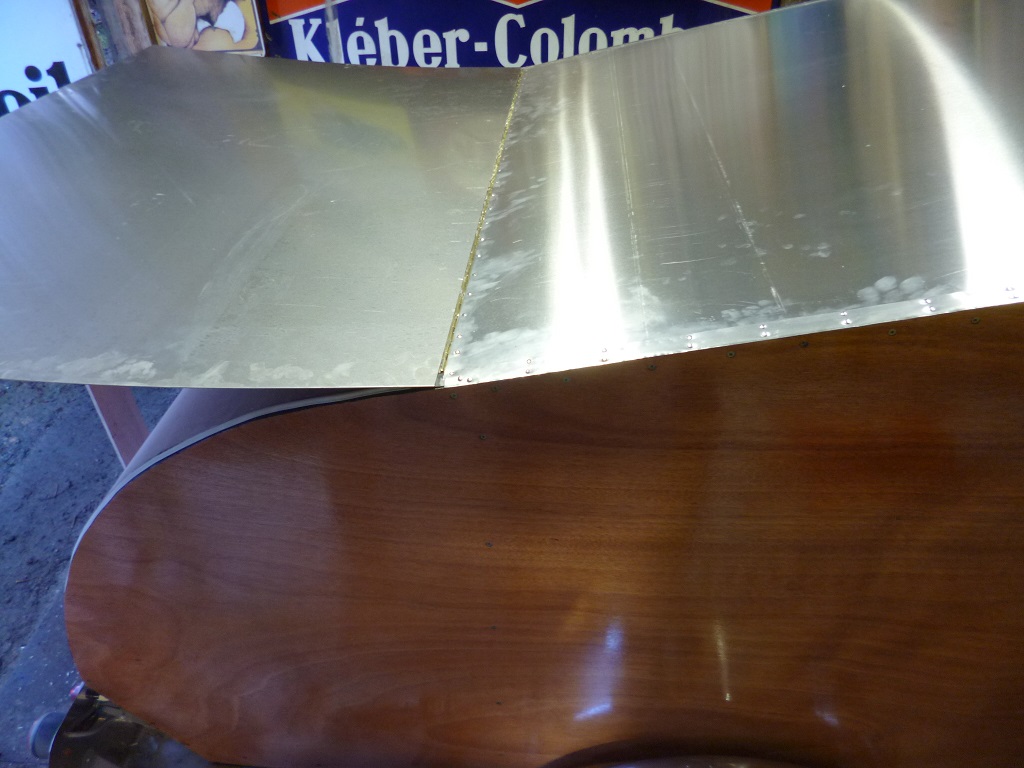

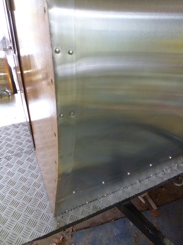

sinon , l alu est là Bonhom

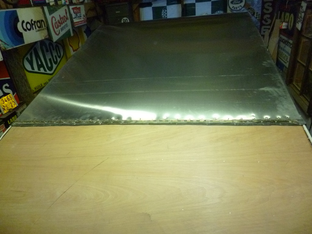

essai

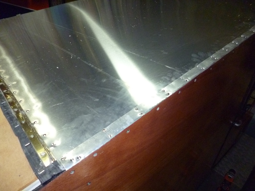

pour qu il soit bien tendu lors de sa fixation

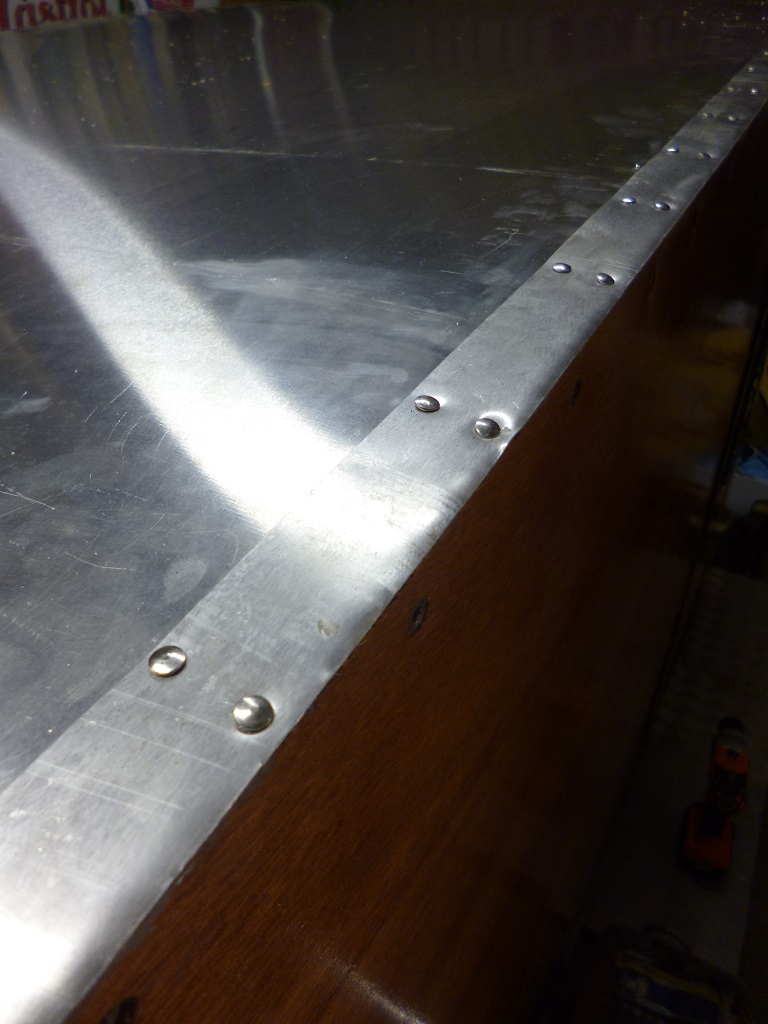

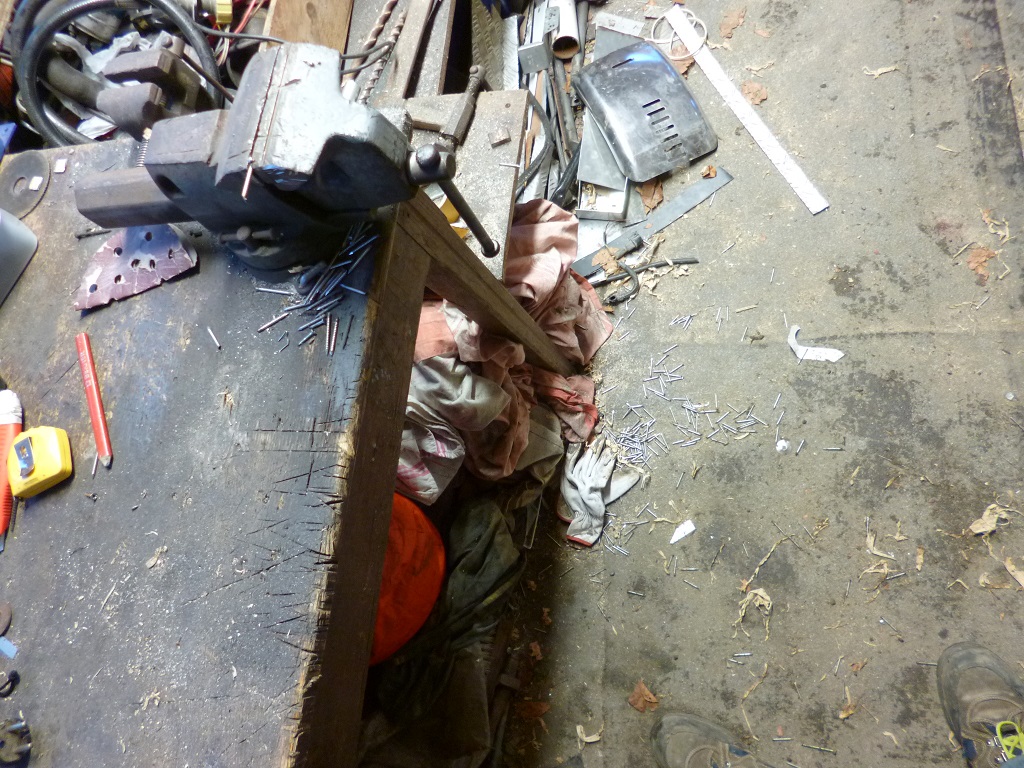

je prend des pointes inox que je recoupe plus court (max 3 cm !!)et là j en ai un paquet a faire !! Shocked je reforme les bords que je rabat au maillet plastique

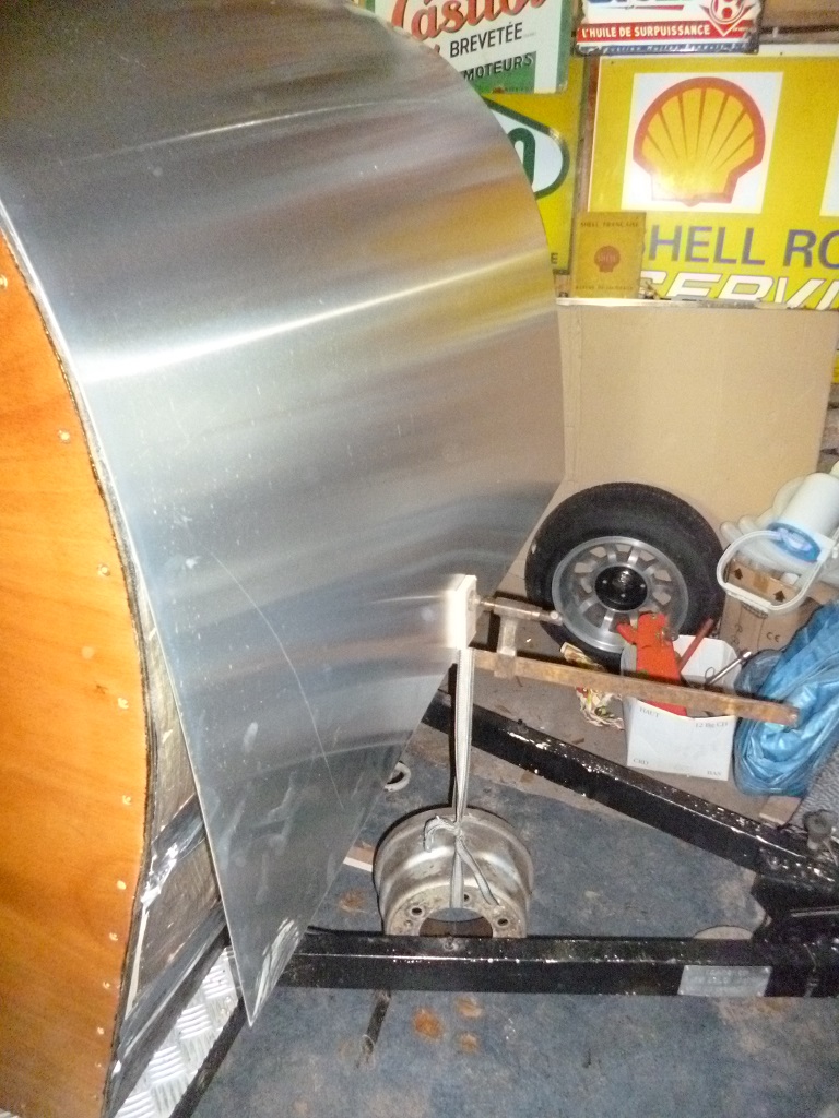

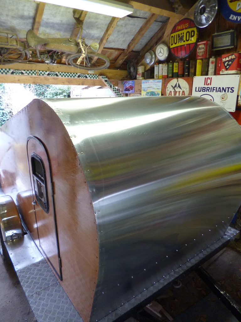

j ai coupé toutes les pointes .....pour un meilleur rendu
content
content
content

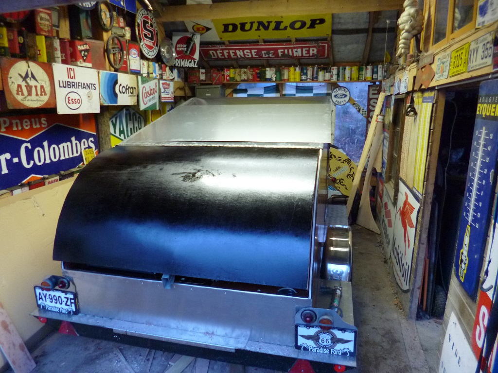

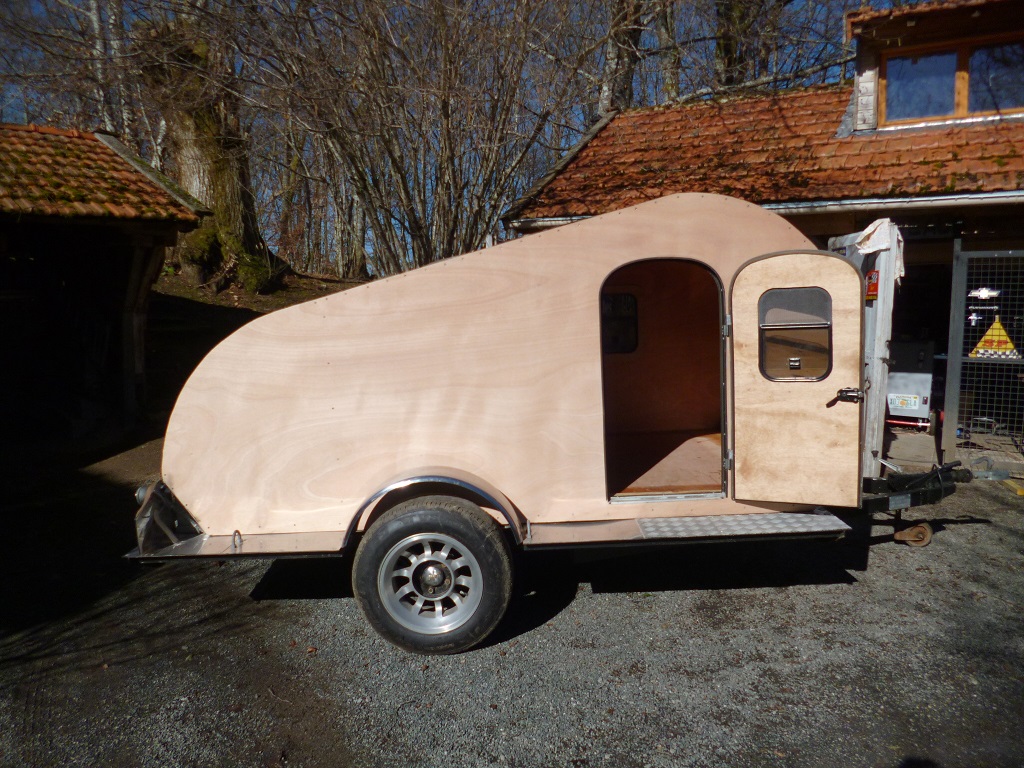

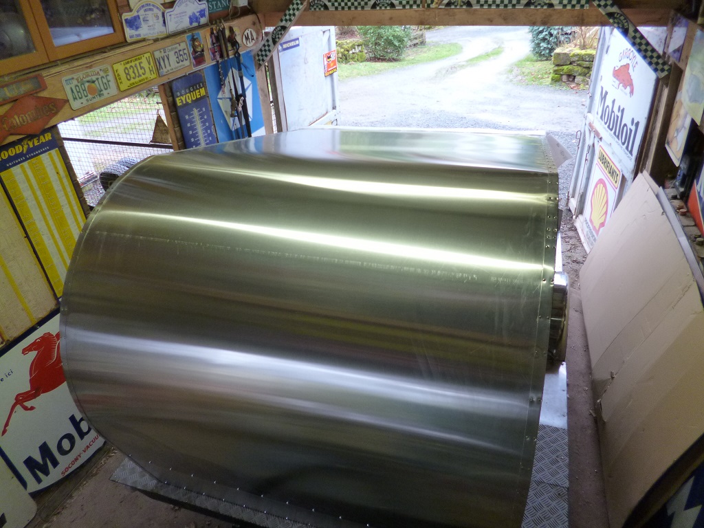

voilà le resultat!!!!!!!!!!!!!!!!!

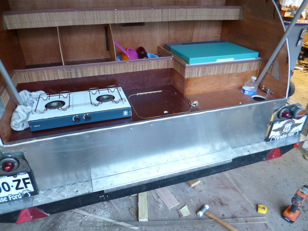

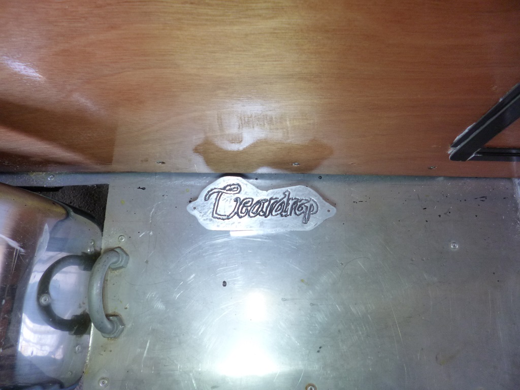

l arriere en cours de façonnage
une fois fini

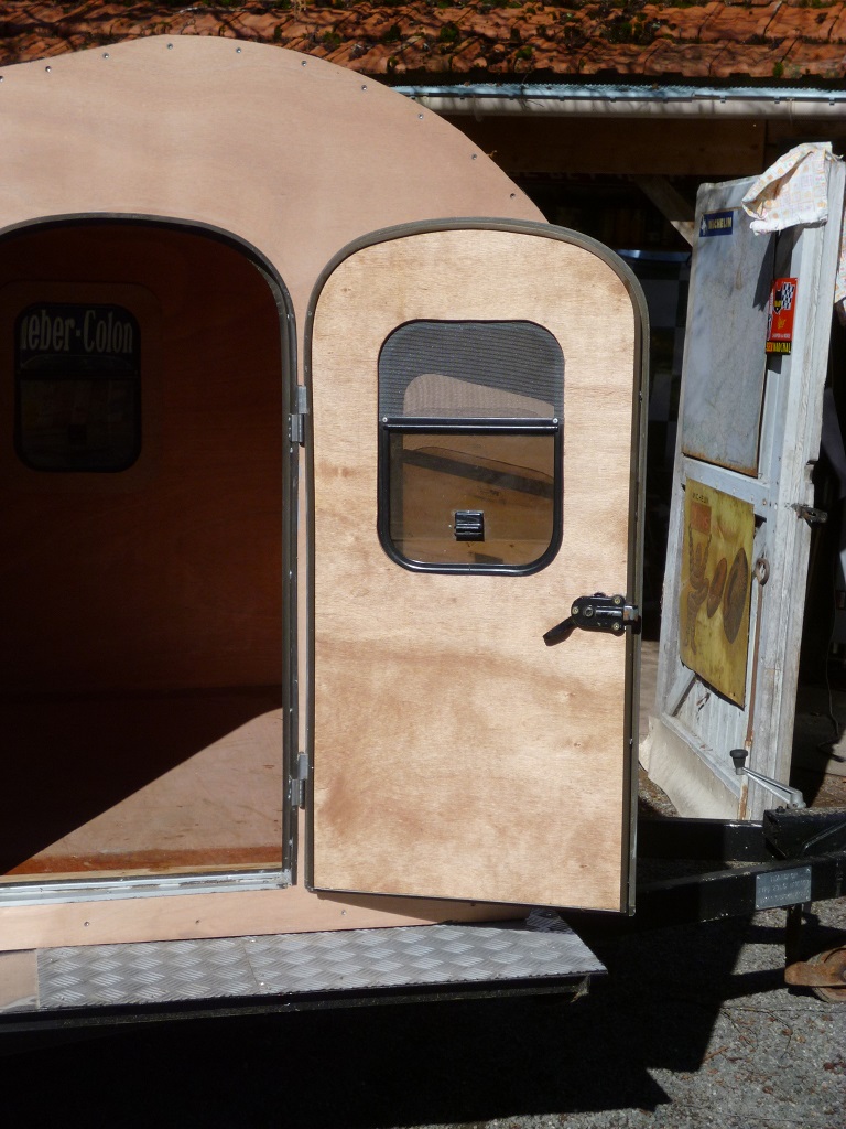

derniere ligne droite (essai a blanc)
une couche de peinture .....avant la fin !!!!!!!
