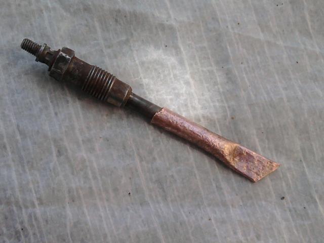

Oui, je sais, pour 3 cacahuètes on trouve des fers à souder..
Mais pour 3 cacahuètes ils sont souvent chinois, donc lâcheront au mauvais moment.
Et ce sont des petits trucs juste bons pour souder un transistor.
Ou, s'ils sont un peu plus puissants, ils mettent 3 jours à chauffer..
Et puis, souvent, c'est le W-E qu'on a une bricole à souder. Magasins fermés..

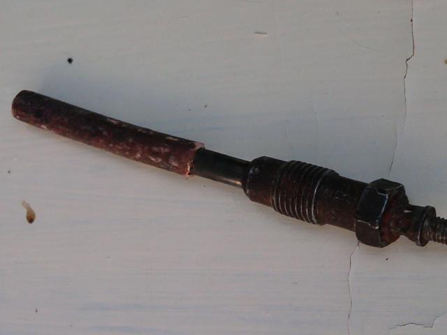

Ingrédients:

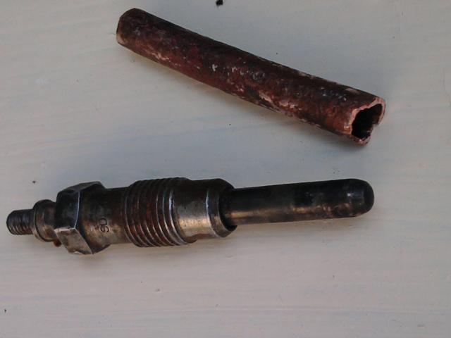

- 1 bougie de préchauffage diesel, plien les poubelles des garages (souvent: caniveau devant le garage: cochon !)
- petit bout de tube de cuivre, alimentation de gaz (installateur de cuisines)
chutes de fil électrique, pinces croco, bout de bois pour la poignée (non représentée)
Pour couper et former le tube, scie à métaux et pince coupante..
Si le tube rentre mal sur la bougie, le fendre en long pour qu'il "pince".

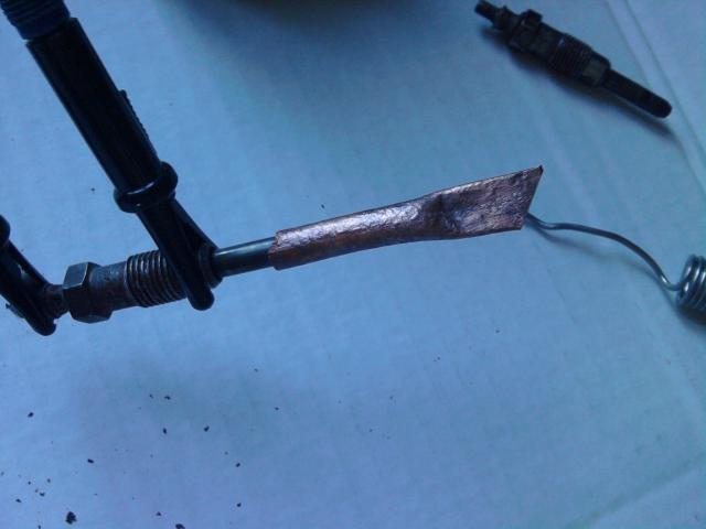

Il n'est pas inutile de se faire plusieurs pannes: plate, fine, etc..

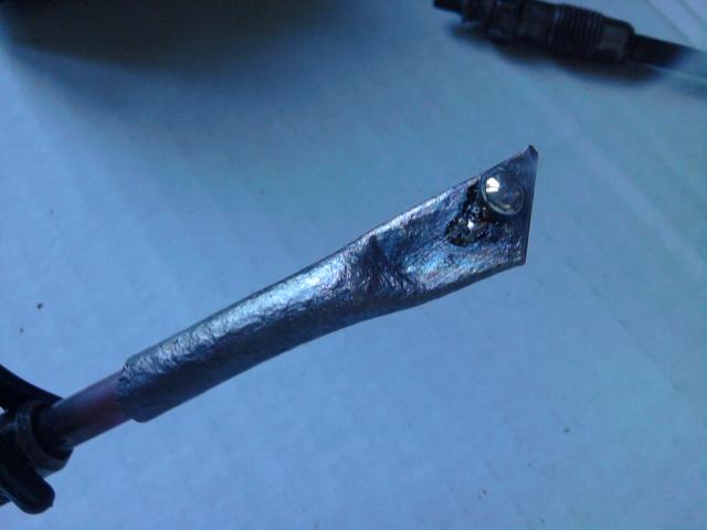

Un gros fil de cuivre (chute électricien) enroulé autour du bout de la bougie fait une excellente panne pour soudures électroniques.

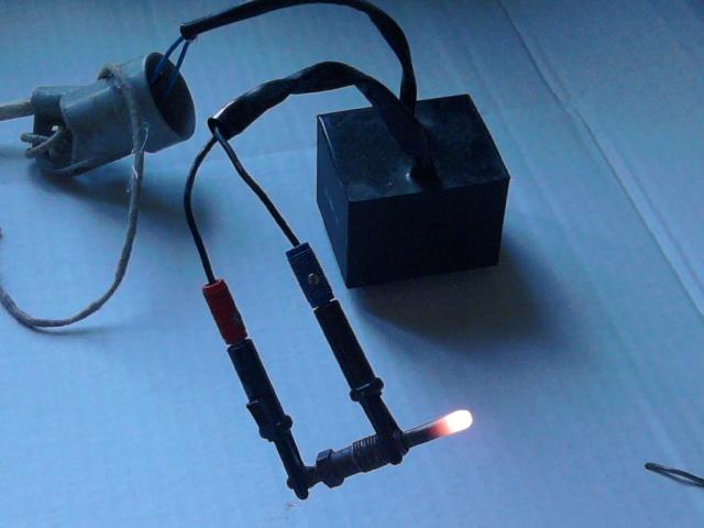

Sans la panne, on voit la bougie monter au rouge clair... Avec la panne, l'étain fond en quelques secondes..

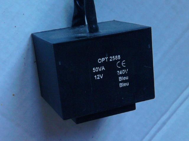

Et l'alimentation: soit 2 fils à une batterie 12V, soit un transfo.
Là, c'est un transfo récupéré sur un spot halogène basse tension.
12V 50 W, ça fait 4 ampères, il n'y a pas besoin de gros câbles.
Le culot de la bougie est quand même assez chaud au bout de quelques minutes.
Donc une poignée en bois permettra de ne pas avoir à lâcher précipitamment.
