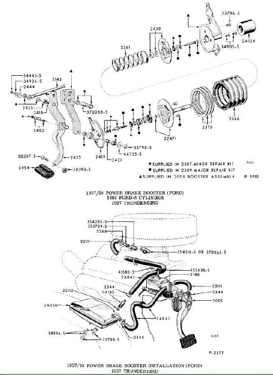

Salut à tous,
Qui peut m'expliquer le principe de fonctionnement du booster d'après le schéma ci-dessous. Notamment la bonbonne 2A036
IAN

MessagePosté le: Dim 2 Fév - 16:08 (2014)    Sujet du message: Brake Booster Ford Répondre en citant
tu a vue j'ai mis ton avatar qu'est qu'on dit Question
pour l'explication c'est pas facile
quand tu apuie sur la pedale çà ouvre un clapet qui permet a la dépression d'aidé a l'aide du poumon de renforce la pression dans le maitre cylindre

Merci Doc t'es un amour  Okay .
J'essaie de comprendre le système. Mon problème est le suivant : la pédale de frein s'enfonce beaucoup, ça freine bien mais ça s'enfonce. Les freins sont bons, bien réglés, purgés, pas de fuite j'ai tout scruté, malgré cela la pédale s'enfonce assez loing. Je me demande si un manque d'ai dans la bonbonne...

MessagePosté le: Dim 2 Fév - 18:19 (2014)    Sujet du message: Brake Booster Ford Répondre en citant
essais d'abord de freiné moteur arreté tu vois ou elle descend
puis moteur en route elle descend plus bas et tu fini par
tu doit pouvoir freiner deux ou trois fois sur la reserve d'air un fois que le moteur est arreté

MessagePosté le: Lun 3 Fév - 08:50 (2014)    Sujet du message: Brake Booster Ford Répondre en citant
ok j'essaierai ça.
Un manque d'air peut provoquer ce problème ?

MessagePosté le: Lun 3 Fév - 09:22 (2014)    Sujet du message: Brake Booster Ford Répondre en citant
çà c'est une autre question je dirai non
Soit tes ferrodo sont mal reglé trop de jeu , soit tu a de l"air dans le circuit , soit le mécanisme de tringlerie est mal réglé c'est simplement des idées il y a surement d'autre causes que j'ai pas cité c'est les plus courantes
MessagePosté le: Lun 3 Fév - 09:32 (2014)    Sujet du message: Brake Booster Ford Répondre en citant
J'avais eu le même problème  sur le chrysler , frein neuf , véhicule correctement purger
c'était le maitre cylindre qui etait HS , les pistons laisser passer la pression .

MessagePosté le: Lun 3 Fév - 16:25 (2014)    Sujet du message: Brake Booster Ford Répondre en citant
dans ce cas, une pression constante sur la pédale devrait la faire s'enfoncer encore plus non ?
IAN
MessagePosté le: Lun 3 Fév - 22:06 (2014)    Sujet du message: Brake Booster Ford Répondre en citant
le véhicule freiner très bien aucun déséquilibre , sauf quant par exemple
j'etait  arrêter à un feu rouge pied sur la pédale (boite auto) elle s'enfoncer tout doucement
mais il me rester toujours assez de garde pour tenir le véhicule freiner  !!

MessagePosté le: Mar 4 Fév - 08:39 (2014)    Sujet du message: Brake Booster Ford Répondre en citant
ok j'ai pas pensé à vérifier ça. Sitôt fait je reviens dans ce post. Merci à tous en attendant pour vos explications
