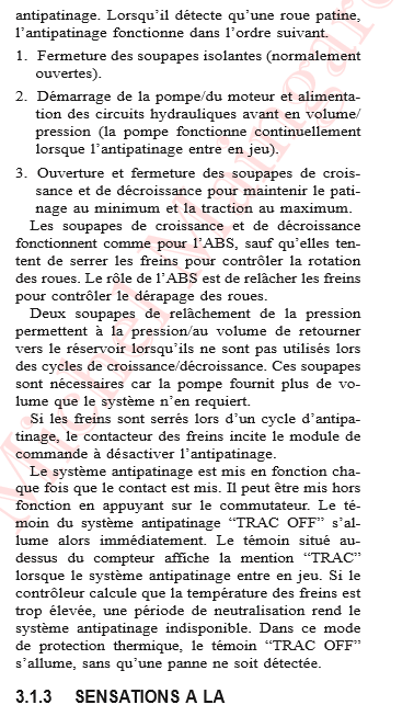

Mais bon, c'est plus grave que je ne croyais. Les roulements AV/AR sont OK . C'est le système anti-patinage qui apparemment est en cause. Quand il est en fonctionnement, cela fait un bruit de ferraille qui frotte.... Quand je le déconnecte, plus de bruit.
je vais faire un essai sur route demain car pour l'instant, je ne l'aie fait tourner que sur cales, roues enlevées.
Mais bon, si c'est le système anti patinage qui est naze, je ne vois pas la solution..A part rouler sans ce système??

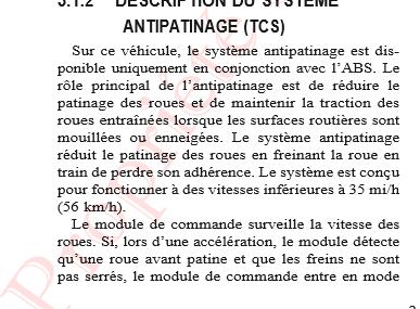

MessagePosté le: Lun 5 Mai - 19:35 (2014)    Sujet du message: ROULEMENTS ROUES PT CRUISER Répondre en citant
alors la je sais même pas comment çà marche et quel sont les elements de ce bidule
j'ai çà si çà peut t'aider

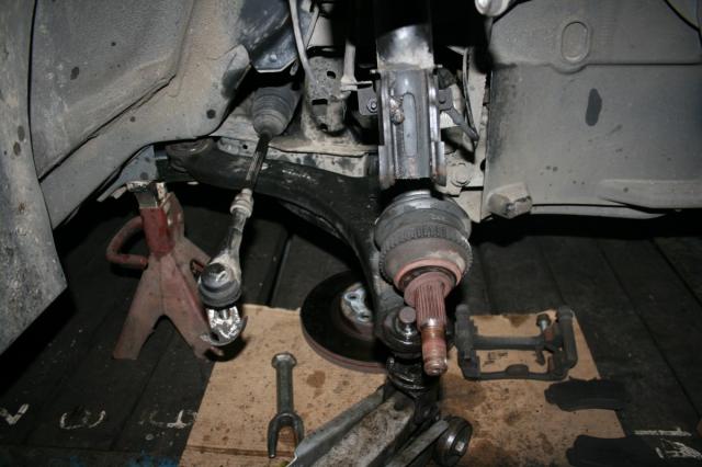

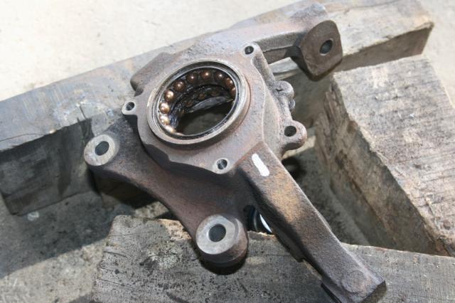

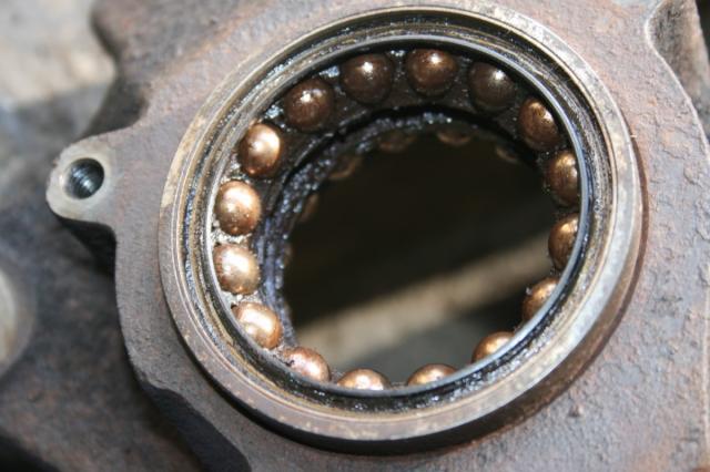

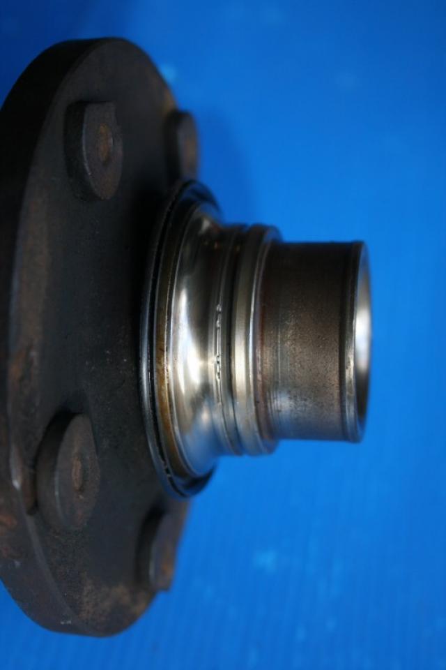

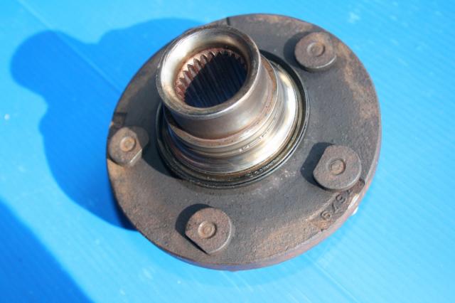

Après avoir déconnecté l'antipatinage, même souci. J'aie aussi pensé à un problème de cardan. Du coup, démontage du moyeu AV droit et apparement, c'est le roulement.Bien qu'il n'ait pas de jeu, il était un "peu grippé" , avec des traces sur la portée et des billes brunies.Donc , changement du roulement et du moyeu.Pièces commandées. En attente donc....

Et les pièces aussi .Roulement différent de celui d'origine ( à rouleaux au lieu de billes) et moyeu différent aussi ( MADE IN CHINA);;;;On verra ça demain au remontage..

.Le roulement d'origine ( à billes) était mort de chez mort....Même si il n'y avait pas de jeu à la roue...
