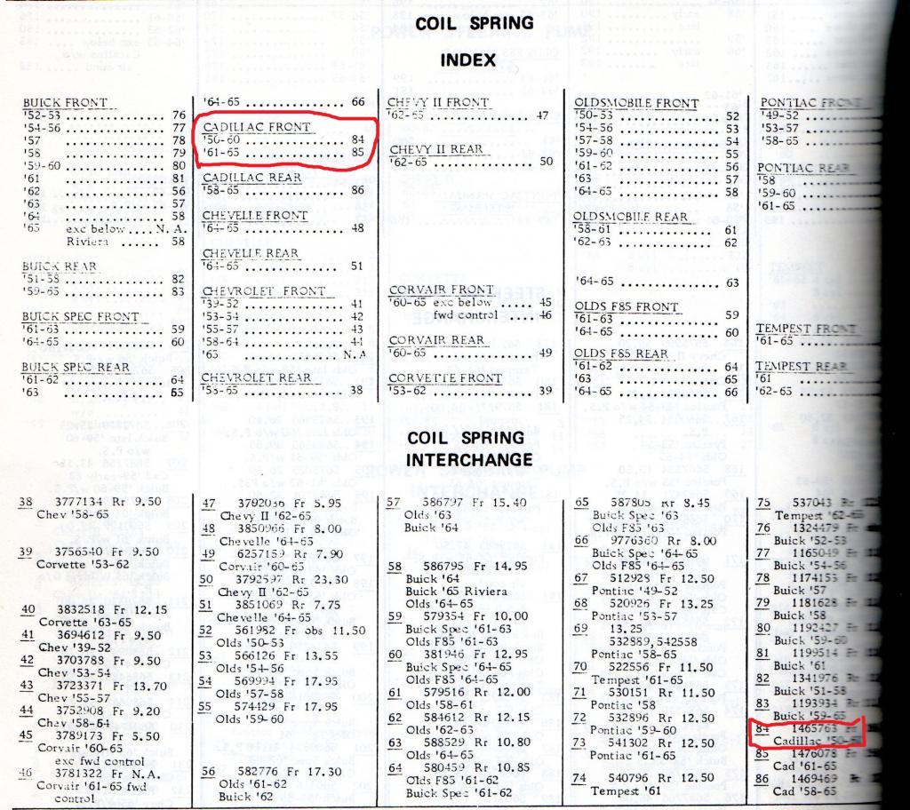

MessagePosté le: Sam 17 Mai - 10:08 (2014)    Sujet du message: ressorts compatibles ou pas Répondre en citant
D'apres le parts interchange oui le meme de 50 a 60 NUMERO 1465763

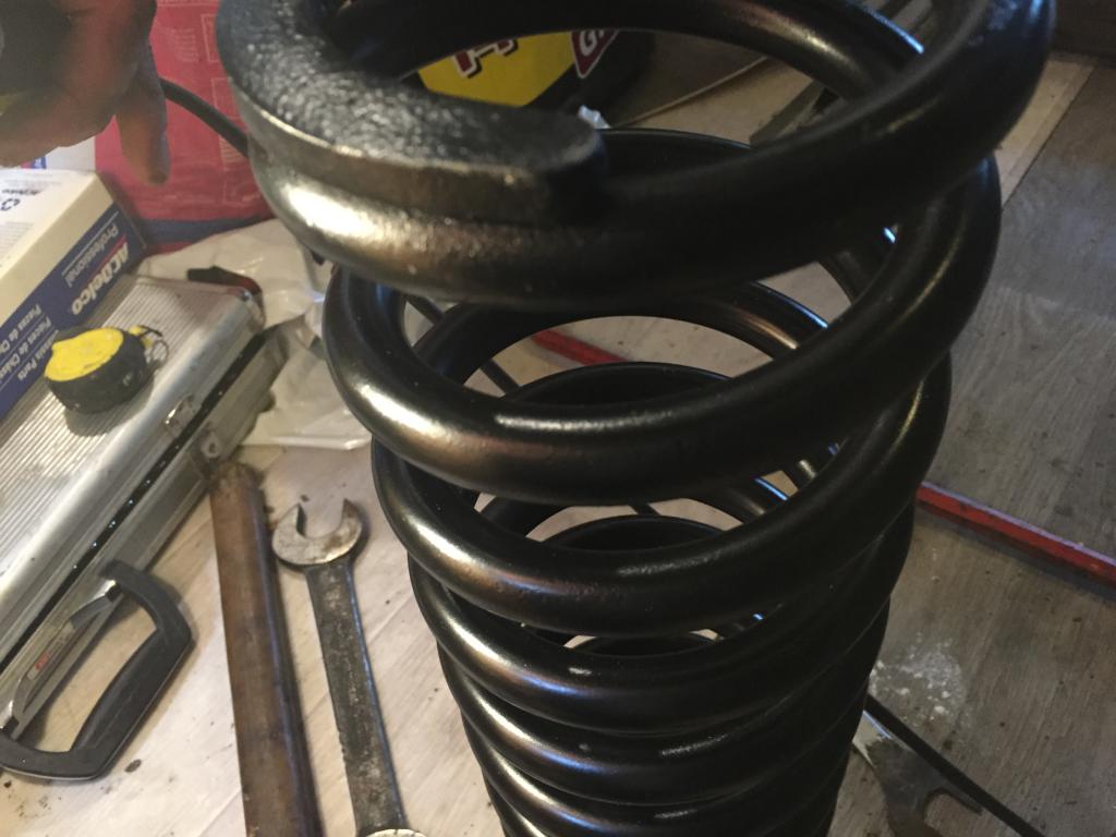

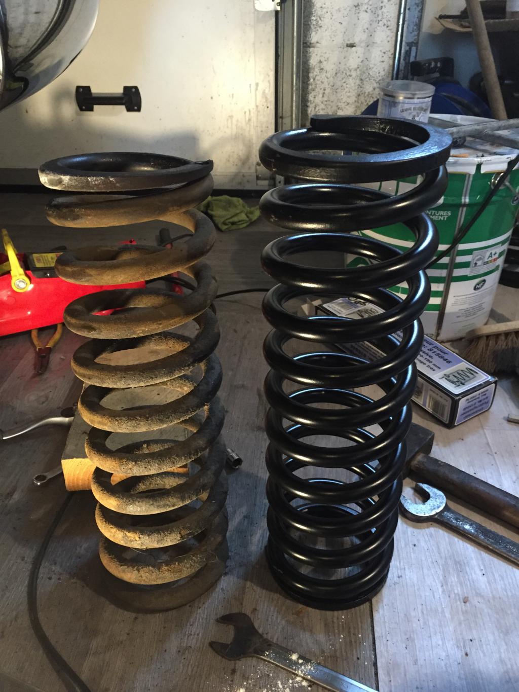

J'ai bien entendu comparé les ressort celui qui était monté sur la 60 à un côté plat qui se monte sur le dessus et un coté sans finition plate pour le dessous qui correspond à l'empreinte du triangle inférieur.
Pour celui de la 62 il a 2 côté plat.
Pour finir les triangles inférieur sont different entre la 60 et la 62, celui de la 60 ressemble à un vrai triangle et celui de la 62 ressemble plus à un bras.
Voila le kit de refection du train avant je pense qu'il doit être bon celui la. http://www.ebay.fr/itm/331518316492
J'ai bien entendu commandé les amortisseurs vu que les miens sont aussi dead.
Voila des photos pour vous faire une idée.
à gauche celui de la 60 à droite 62
MessagePosté le: Sam 23 Mai - 09:43 (2015)    Sujet du message: ressorts compatibles ou pas Répondre en citant
à gauche ressort de 60 et 62 à droite

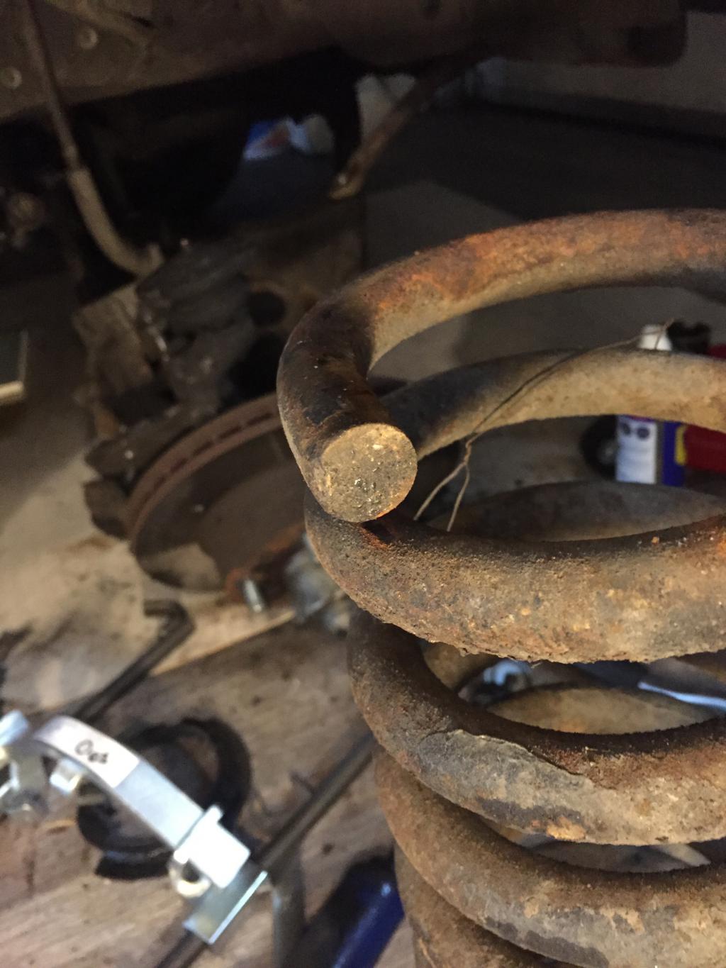

dessous du ressort de 62
dessous du ressort de 60 enfin si il s'agit du bon.

MessagePosté le: Lun 25 Mai - 19:43 (2015)    Sujet du message: ressorts compatibles ou pas Répondre en citant
 J'ai un part interchange je regarde demain
MessagePosté le: Lun 25 Mai - 20:05 (2015)    Sujet du message: ressorts compatibles ou pas Répondre en citant
Cool merci Michel
Messages: 10 171
MessagePosté le: Mar 26 Mai - 10:36 (2015)    Sujet du message: ressorts compatibles ou pas Répondre en citant
çà confirme meme model 50/60   et un autre 61/65    mon bouquin s"arrette a 19 65
