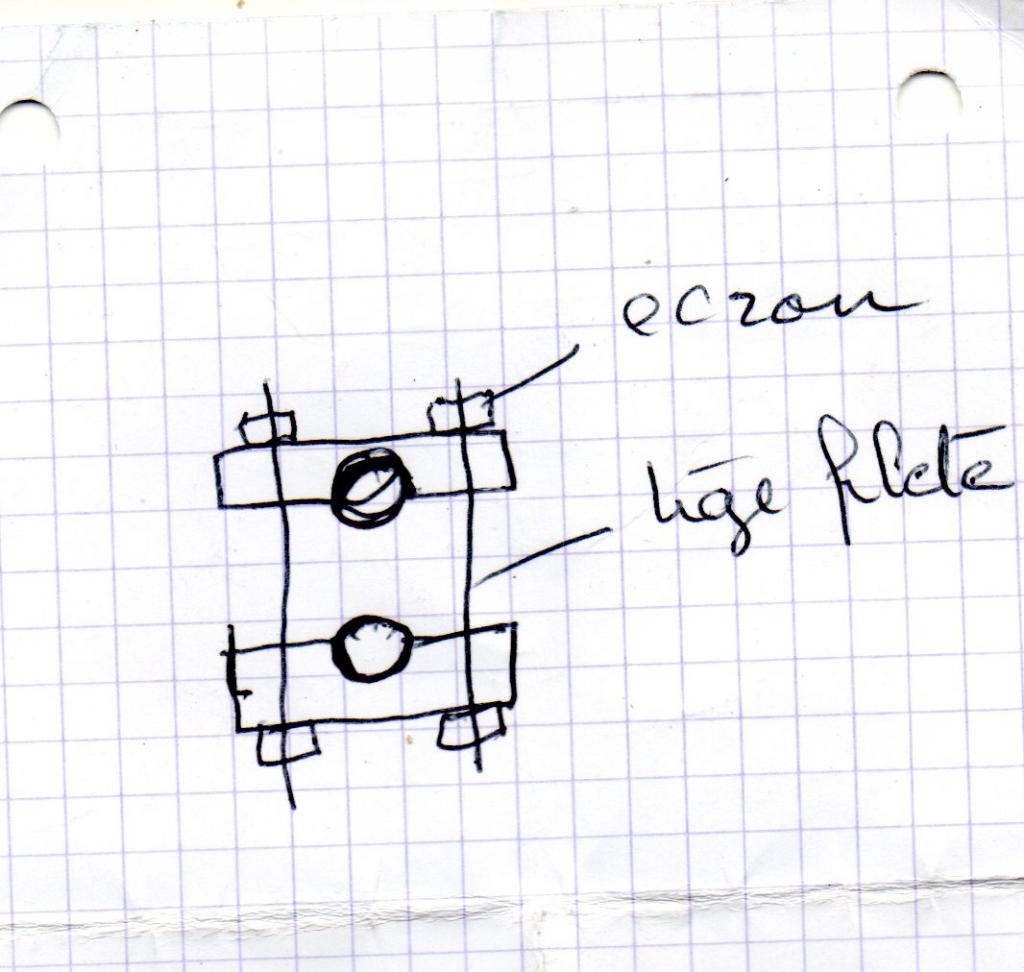

il existait dans le temps des pieces pour resseré les spires  il en faut deux par ressort
