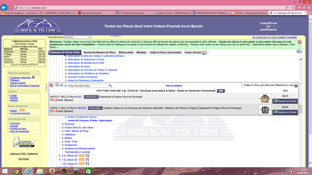

bien, pièce à demi identifiée, il s'agit bien d'un solénoïde de démarreur (!!!!) utilisé comme un simple relais HT (hum ça sent le bricolage). C'est apparemment un Ducellier (j'arrive à lire Du...er), made in France ça c'est sur et ensuite je lis un truc comme SGDG ou 56D6 ou un mix des 2 car difficile de faire la différence entre les G, les 6 les S et les 5.
J'ai la confirmation que ça a été bricolé, si j'opte pour le remplacement pur et simple il me reste à identifier sur quel démarreur c'était posé, si ça vous dis quelques chose...
si j'opte pour la remise d'origine je commande chez Rockauto (ça je sais faire Doc Razz ) mais je dois refaire un peu d'élec.
