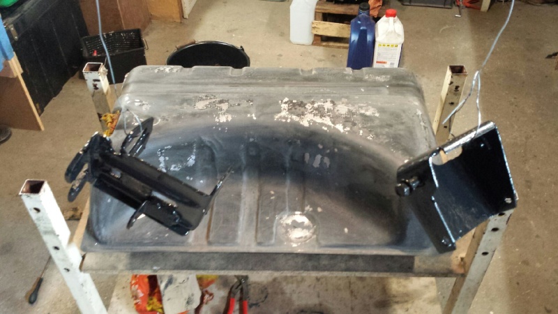

suite à une immobilisation de plusieurs mois je rencontre un problème la dodge broute et cale
donc aujourd'hui je décide de relier la pompe à essence en direct avec un jerrycan et le problème est bien celui diagnostiqué des impuretés dans le réservoir

Bonjour  Razz  aujourd'hui! enfin ce matin vu que le temps été au beau je suis allé à Garancières histoire de glaner des conseils pour la semaine prochaine (démontage du réservoir )car un ami va venir m'aider lui fait tout sur ses Subaru alors vue mon inexpérience en mécanique li m'a proposé de venir me donner un coup de main
Stéphne m'a dit que ce n'est pas compliqué  de le démonter mais de bien regarder les sangles si un peu abîmées les nettoyer puis les traiter ainsi que tout ce qui est boulons  et coller par la suite une bande de caoutchouc dessus.Voir la crépine la nettoyer pareillement en la brossant (si abîmer changer)
Et surtout bien vérifier l'état du réservoir si trop abîmé vaut mieux remettre du neuf
Quand tout sa sera fait  il faudra nettoyer le tuyau qui relie le réservoir à la pompe à essence ensuite voir le carbu car il doit avoir des saloperie dedans et changer le filtre à essence

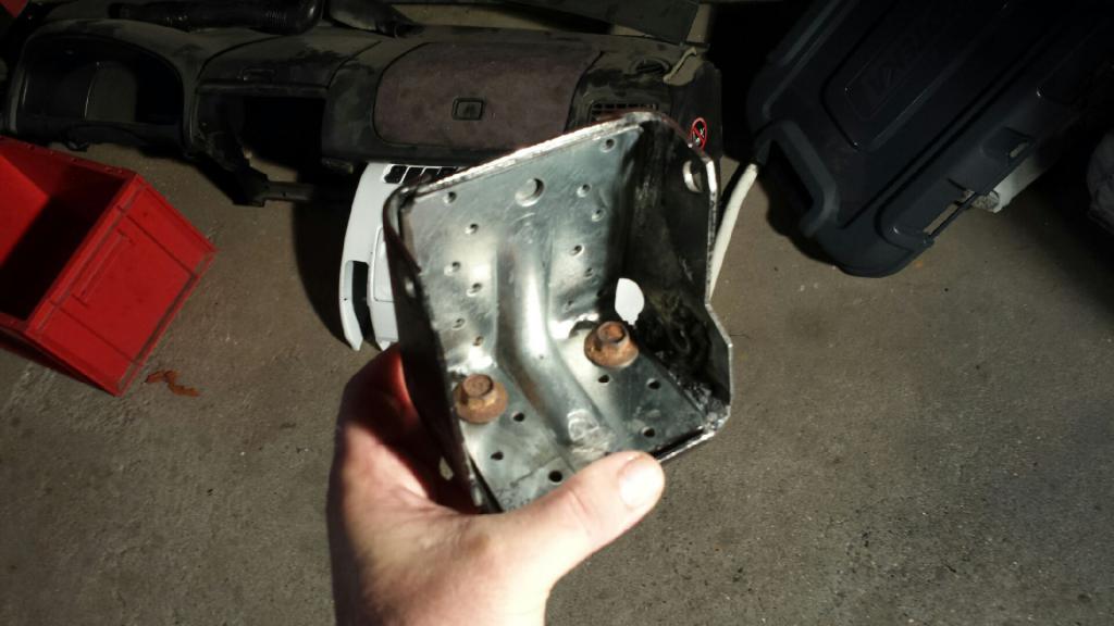

Mais il y a maintenant 1 mois de cela j'ai eu une casse(pas moteur) rassurez vous
mais embêtante quand même  Exclamation
c'est le support de ma pompe de direction assisté qui s'est cassé
il vient d'être ressoudé mais à mon avis comme la pièce avait déjà bricolé sa risque de ne pas tenir
et j'ai beau chercher pour en trouver un autre rien pas moyen
j'en trouve mais que pour les V8 et moi c'est un 6 cylindres donc je roule plus j'espère en trouver un d'ici le printemps
voila 1 photo avant la casse
et une apres ressoudé

De mémoire ont en fabriquaient dans ce genre là sur les Renault,
Regarde si par hasard ils n'auraient pas quelques chose qui aurait des côte similaire on sait jamais !!!!
Messages: 10 171
MessagePosté le: Sam 5 Déc - 11:56 (2015)    Sujet du message: présentation de Bluebird Répondre en citant
 Pas tres compliquer a fabrique dans la tole epaisse pour un bricoleur
