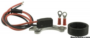

 pour l'allumage il y a çà chez ROCK AUTO   tu l' avais vue

MessagePosté le: Sam 22 Aoû - 21:24 (2015)    Sujet du message: allumage Répondre en citant
merci michel je verrai ca au retour vacances. Bonhom

 je le colle ici pour ne pas le perdre je l'ai sous une autre forme
  le lien   http://www.wellsve.com/custom_searches/pdf/instrc_file/990700865_FR.pdf#zoom=100
    http://www.wellsve.com/parts/index.php?PART_KEY=000661177&PART_NO=C819
Des problèmes ? Communiquez avec nous : 1-877-888-6432 Du lundi au vendredi, 7:00 h à 19:00 h à l'heure du centre Pour en savoir plus visitez le site: technical@wellsve.com www.wellsve.com UTILISÉ SUR ICC123 ICC126 ICC127 ICC128 S'IL VOUS PLAÎT, LIRE LES INSTRUCTIONS SUIVANTES, AVANT L'INSTALLATION. Instructions de mise à terre négative de 12-volts Avant l'installation, veuillez lire l'importante information qui suit : 1. Le kit de conversion de l'allumage est conçu pour les systèmes négatifs de 12 volts. 2. Le kit de conversion de l'allumage est compatible uniquement avec une bobine de style à résistance. Les moteurs à huit cylindres exigent un minimum de 1.5 ohms de résistance. Les moteurs à six et huit cylindres exigent un minimum de 3.0 ohms de résistance. 3. Si votre bobine d'allumage a la résistance primaire appropriée, retirez ou contournez toutes les résistances externes. Ne pas retirer les résistances si la résistance primaire de la bobine est moins que celle spécifiée. 4. Branchez le fil noir du kit de conversion de l'allumage sur le côté négatif (-) de la bobine. 5. Le fil rouge du kit de conversion de l'allumage devrait être branché sur le côté positif (+) de la bobine, ou sur une source d'alimentation à interrupteur de 12 volts, si une résistance est utilisée. 6. Certains manchons à aimant pourraient être recouverts d'un ruban gommé vert; NE PAS LE RETIRER. AVANT DE COMMENCER L'INSTALLATION, PLACEZ L'INTERRUPTEUR DE L'ALLUMAGE À L'ARRÊT OU DÉBRANCHEZ LA BATTERIE. 1. Retirez le couvercle du distributeur et le rotor du distributeur. Ne pas débrancher les fils de bougies d'allumage du couvercle. 2. Examinez le couvercle et le rotor pour l'usure ou les dommages. Remplacez-les au besoin. 3. Retirez le fil des plots de contact, les plots et le condensateur. 4. Le kit de conversion d'allumage ne requière aucune modification du distributeur. Les plots de contact, le condensateur et la ferronnerie peuvent donc être utilisés comme réserve. 5. Nettoyez toute saleté et excès d'huile sur le plateau de rupteur et sur le rupteur de contact. 6. La plaque du kit de conversion d'allumage est dotée de trois orifices à une extrémité. L'orifice du milieu s'alignera avec l'orifice fileté pour le condensateur et l'orifice sur le côté opposé s'alignera avec l'orifice de la vis des plots de contact sur le plateau de rupteur. 7. Réinstallez le fil de mise à terre sur le plateau de rupteur. Un fil de mise à terre manquant ou endommagé doit être remplacé. 8. Fixez la plaque du kit de conversion d'allumage en utilisant la ou les vis originale(s) ou celle(s) fournie(s). 9. Certains kits de ferronnerie de kit de conversion d'allumage incluent une bague d'écartement; utilisez-la seulement s'il y a un espace entre le manchon d'aimant et le rotor. 10. Installez le manchon sur l'axe du distributeur, sur le rupteur de contact. Pivotez le manchon jusqu'au moment où vous ressentez un léger point de positionnement avant d'appliquer une pression. Appuyez fermement vers le bas en vous assurant que le manchon soit inséré à fond. 11. Insérez les fils dans l'orifice du boîtier de distributeur et tirez le passe-fil en position. 12. Assurez-vous qu'il y ait suffisamment de longueur de fil à l'intérieur pour permettre le mouvement libre du correcteur d'avance à dépression. Assurez-vous que les fils du kit de conversion d'allumage ne causent aucune interférence avec les pièces mobiles. 13. Replacez le couvercle et le rotor du distributeur. Assurez-vous que les fils de bougies soient solidement attachés. 14. Voir les instructions de câblage. INSTRUCTIONS DE CÂBLAGE 1. REMARQUE : UNE RÉSISTANCE DE STABILISATION OU UN FIL DE RÉSISTANCE POURRAIENT OU NON ÊTRE INCLUS À L'ÉQUIPEMENT ORIGINAL. 2. Branchez le fil noir du kit de conversion d'allumage sur le côté négatif (-) de la bobine d'allumage. 3. Pour les installations qui n'utilisent pas une résistance de stabilisation primaire, branchez le fil rouge du kit de conversion d'allumage sur le côté positif (+) de la bobine d'allumage. (Voir la Figure 2.) 4. Pour les installations qui utilisent une résistance de stabilisation primaire, branchez le fil rouge du kit de conversion d'allumage sur le côté de l'interrupteur d'allumage de la résistance. (Voir la Figure 3.) 5. Rebranchez la batterie et assurez-vous que tous les fils soient branchés. 6. Le moteur peut maintenant être démarré. Laissez rouler le moteur pendant quelques minutes et réglez ensuite la distribution de la manière conventionnelle FIGURE 1 (SYSTÈME DE PLOTS DE CONTACT CONVENTIONNEL) DIAGRAMME DE CÂBLAGE AVEC FIL DE RÉSISTANCE OU RÉSISTANCE DE STABILISATION FIGURE 2 (SYSTÈME D'ALLUMAGE – SANS RÉSISTANCE DE STABILISATION) · LE FIL NOIR DOIT ÊTRE BRANCHÉ SUR LE CÔTÉ NÉGATIF (-) DE LA BOBINE. · LE FIL ROUGE DOIT ÊTRE BRANCHÉ SUR LE CÔTÉ POSITIF (+) DE LA BOBINE. vers le dist. vers le dist. vers le dist. résistance chutrice résistance chutrice fil à l'interrupteur d'allumage fil à l'interrupteur d'allumage fil à l'interrupteur d'allumage bobine d'allumage bobine d'allumage bobine d'allumage fil noir aux plots de contact fil noir á l'allumage kit de conversion fil noir á l'allumage kit de conversion fil rouge à l'allumeur kit de conversion fil rouge à l'allumeur kit de conversion FIGURE 3 (SYSTÈME D'ALLUMAGE – AVEC RÉSISTANCE DE STABILISATION) · LE FIL NOIR DOIT ÊTRE BRANCHÉ SUR LE CÔTÉ NÉGATIF (-) DE LA BOBINE. · LE FIL ROUGE DOIT ÊTRE BRANCHÉ SUR LE CÔTÉ DE 12 VOLTS DE LA RÉSISTANCE DE STABILISATION OU DU FIL DE LA RÉSISTANC

Bonhom MERCI MICHEL                                       je le colle ici pour ne pas le perdre je l'ai sous une autre forme
