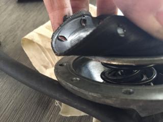

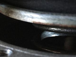

Hello tout le monde,
Alors après démontage de la pompe, j'ai vu qu'une bague qui l'étanchéité sous le ressort est sortie de son logement.
la voici en photo, je ne peux pas la désigner par un trait car je viens de changer de système d exploitation de pc et je ne sais pas comment on fait pour le moment.

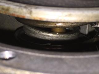

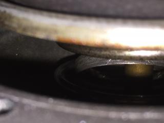

elle est visible c'est la rondelle qui est de travers. j'ai réussit à la remettre en place elle coince le joint du bas par contre elle c'est remise sans trop de difficulté mort ou  pas ?
une autre photo avec la rondelle en place

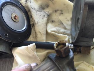

pour finir j'ai un filetage laiton bien massacré est'l possible de trouver cette pièce ?
dernière question est'il possible que les symptômes que j'ai puissent provenir de la ?
Merci d'avance pour vos réponses

MessagePosté le: Mar 17 Fév - 11:16 (2015)    Sujet du message: moteur qui tourne bizarre Répondre en citant
prévois quand meme une pompe si çà a bougé et que le probleme venait de la çà peut recommencé
pour le raccord oui c'est trouvable
MessagePosté le: Mar 17 Fév - 11:34 (2015)    Sujet du message: moteur qui tourne bizarre Répondre en citant
Merci pour ta réponse Michel, tu aurais une adresse pour le raccord ?
je ne trouve pas sur Rock auto.
D'ailleurs sur les raccords laiton je n'ai pas de joint ni de frein filet normale ou pas ?
Sinon je passe commande de la pompe, et on verra bien.
Messages: 10 207
MessagePosté le: Mar 17 Fév - 18:19 (2015)    Sujet du message: moteur qui tourne bizarre Répondre en citant
les raccords  ROCK AUTO  en haut du bandeau a coter du panier OUTILS ET PIECES UNIVERSEL
PUIS dans la liste  TUYAUX FLEXIBLE TUYAU BRIDES
PUIS RACCORD  ECROU
     Je voulais te mettre un lien mais çà marche pas
