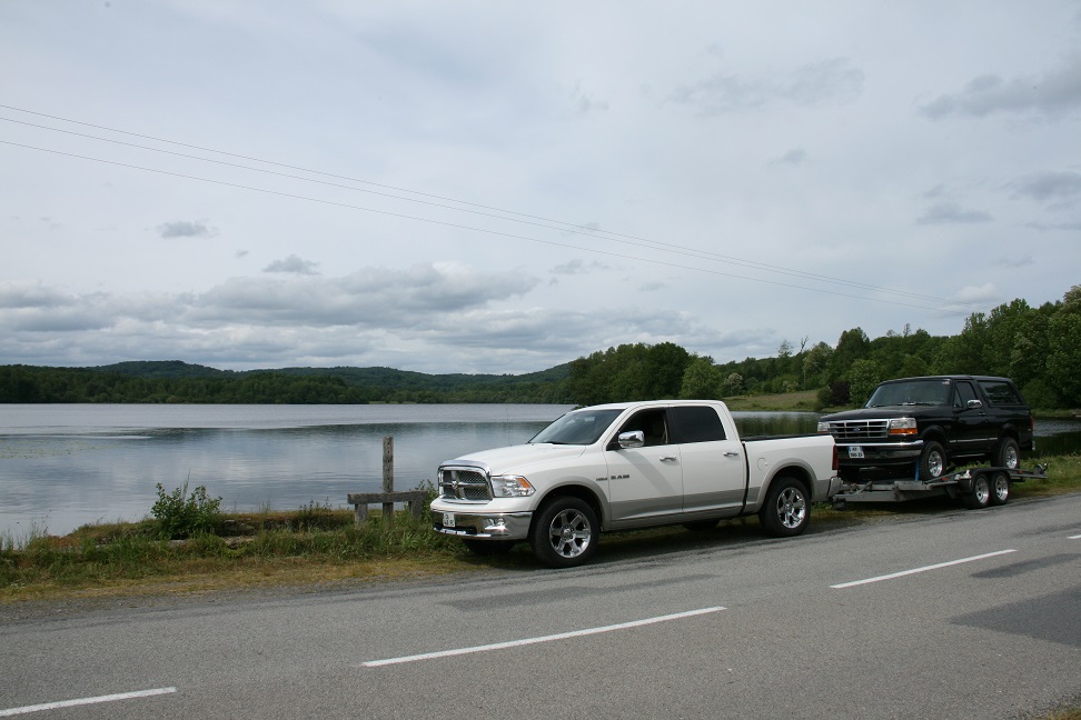

aujourd'hui juste pour m amuser c est attelé que je suis parti rouler ... !!

Carrément la classe pour le boulot Okay
Messages: 522
MessagePosté le: Dim 31 Mai - 19:54 (2015)    Sujet du message: RE, !!!!!!!!!! Répondre en citant
Belle attelage !!! Okay
Messages: 2 266
MessagePosté le: Dim 31 Mai - 20:22 (2015)    Sujet du message: RE, !!!!!!!!!! Répondre en citant
Okay  belle ensemble !

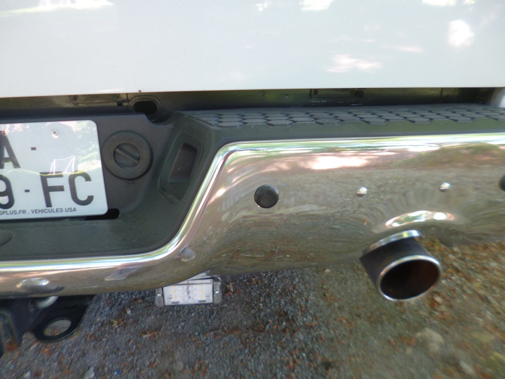

pour infos , voici quelques détails concernant le gpl

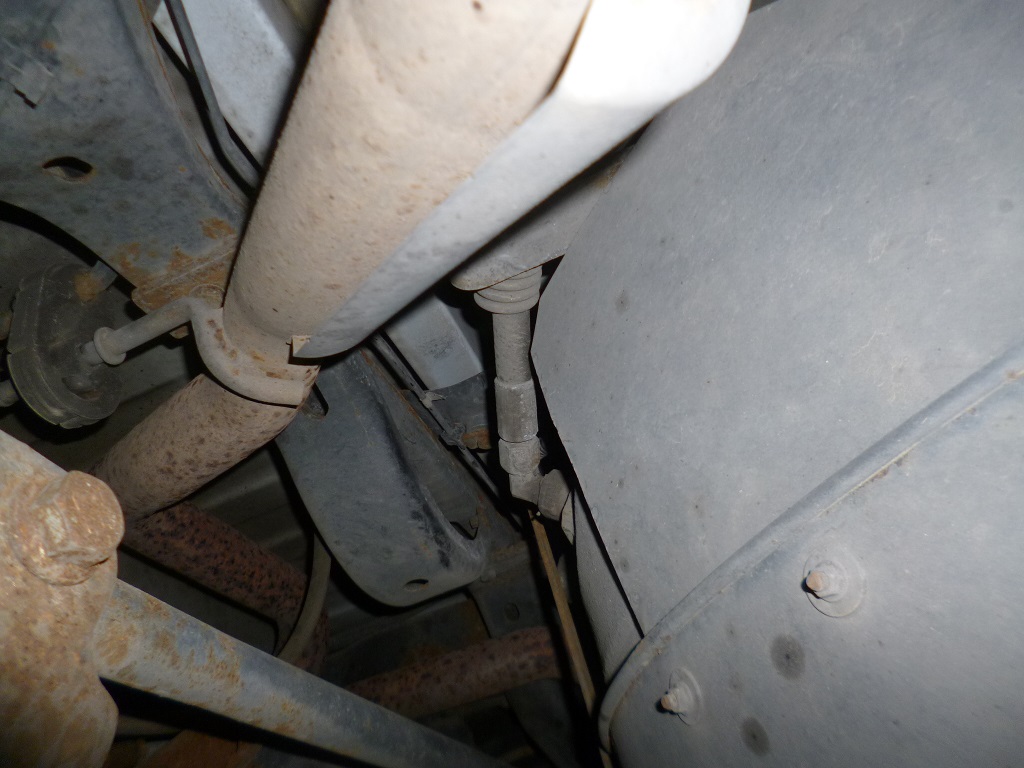

la cuve 95l , 80l utile (torique) sous châssis (pas comme certains qui bouffe a moitié la benne ) déjà elle est plus courte de 20/30cm par rapport au modèle d avant que j avais ...
remplissage par un "gros" tuyaux
le bouchon assez discret a coté de la plaque

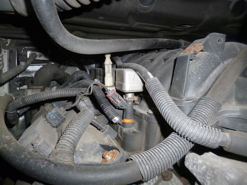

première chose , le gp est injecté par la base des injecteurs (cale ? injecteurs spéciaux ?) et non des trous trous partout dans le collecteur d admission
on distingue une des rampes gpl

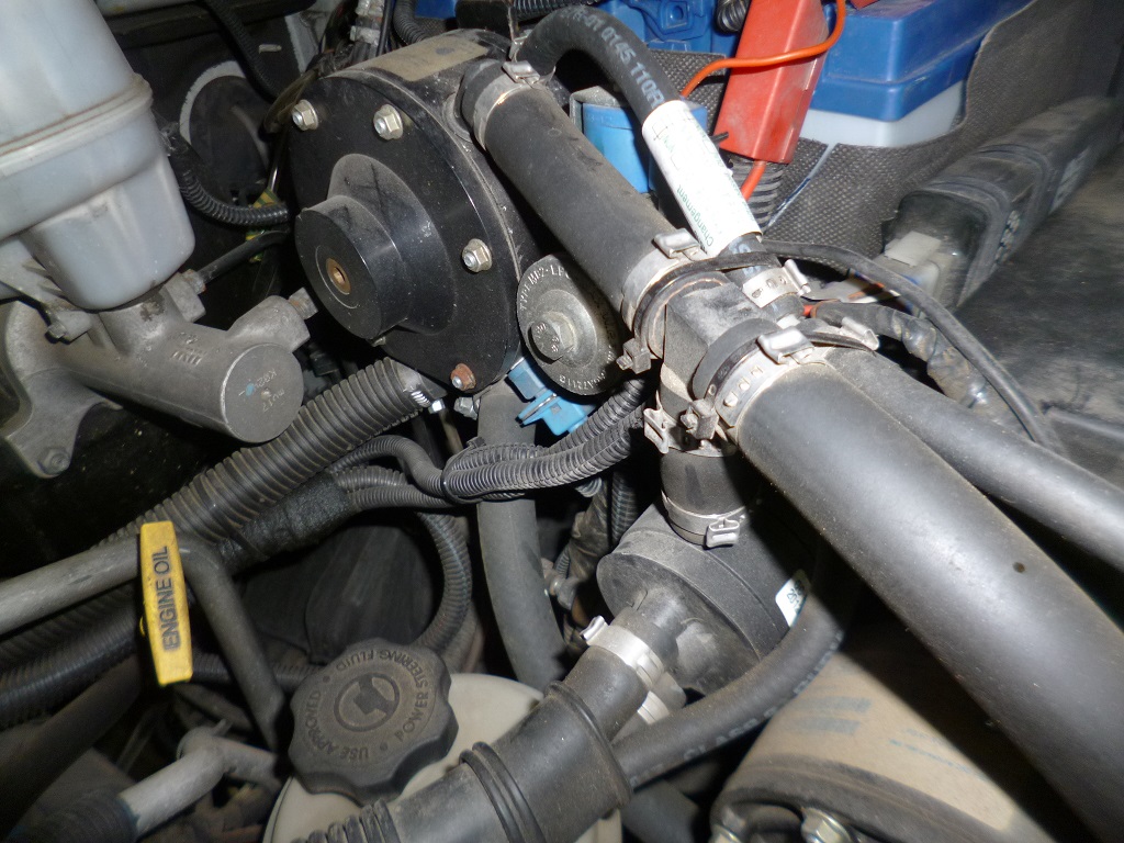

et voici les 2 vapos (indentique ? j 'suis pas sur! ) les deux sont branchés en parallèle sur l arrivée , ensuite un Té les connectent ensemble avant d envoyer le flux au gros filtre qui lui se dédouble par rampes
je pense (michel arrête moi si je dis une connerie) que cela permet d avoir un "gros" débit constant régulé pour les 2 rampes (1 par coté de moteur) donc aucun déséquilibre , ni trous dans l accéleration
avec les 400cv , je pense qu il n existe pas de vapos qui permet de faire marcher le moulin correctement d ou les 2 vapos

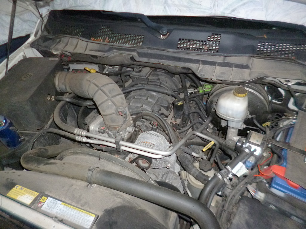

une photo d ensemble du 5.7l hemi

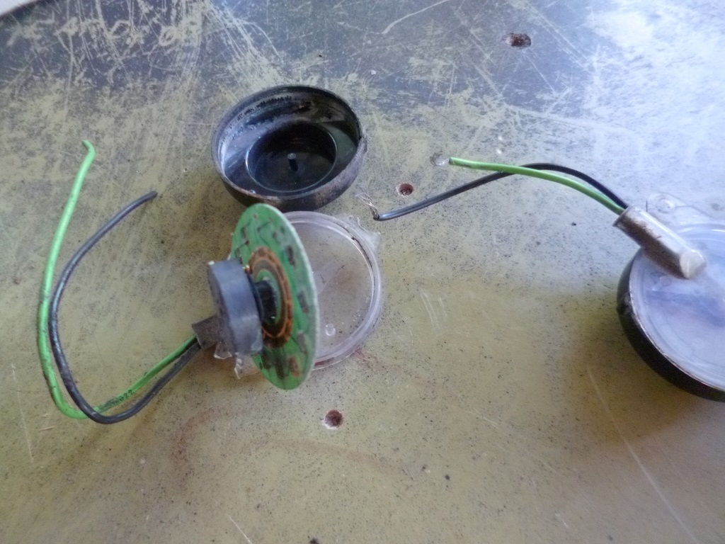

PS: pourquoi les jauges lâchent souvent !!!!!!!!!
elles ne sont pas étanche !! s oxydent sous l effet du remplissage du gpl (froid) et de la température exterieur (cela fait déjà la 3eme que je change ... et sur celui comme par hasard!!), j en ai ouvert une qui n est que clipser
