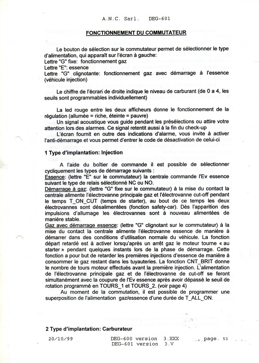

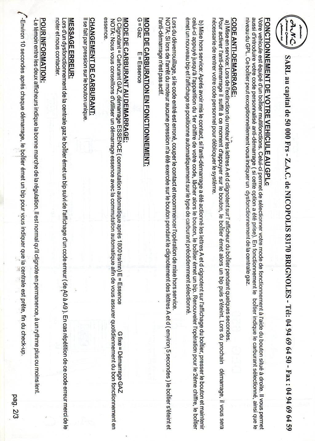

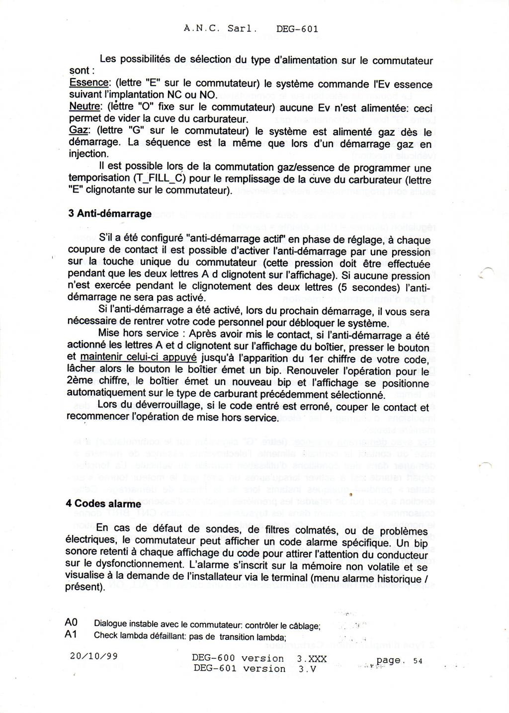

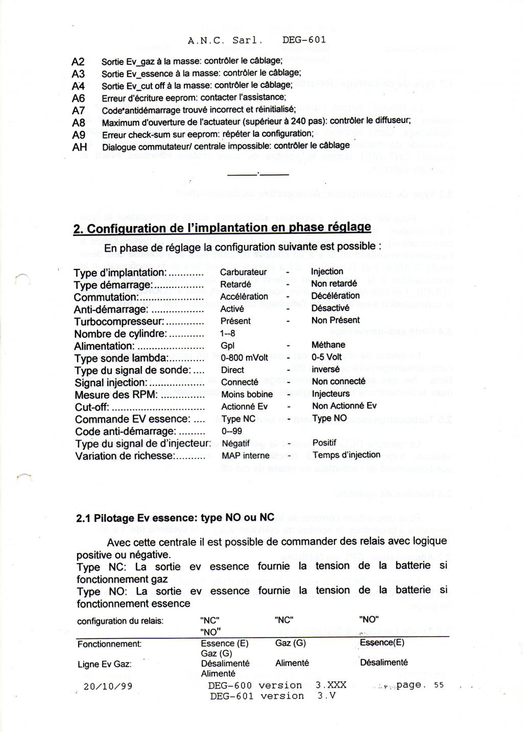

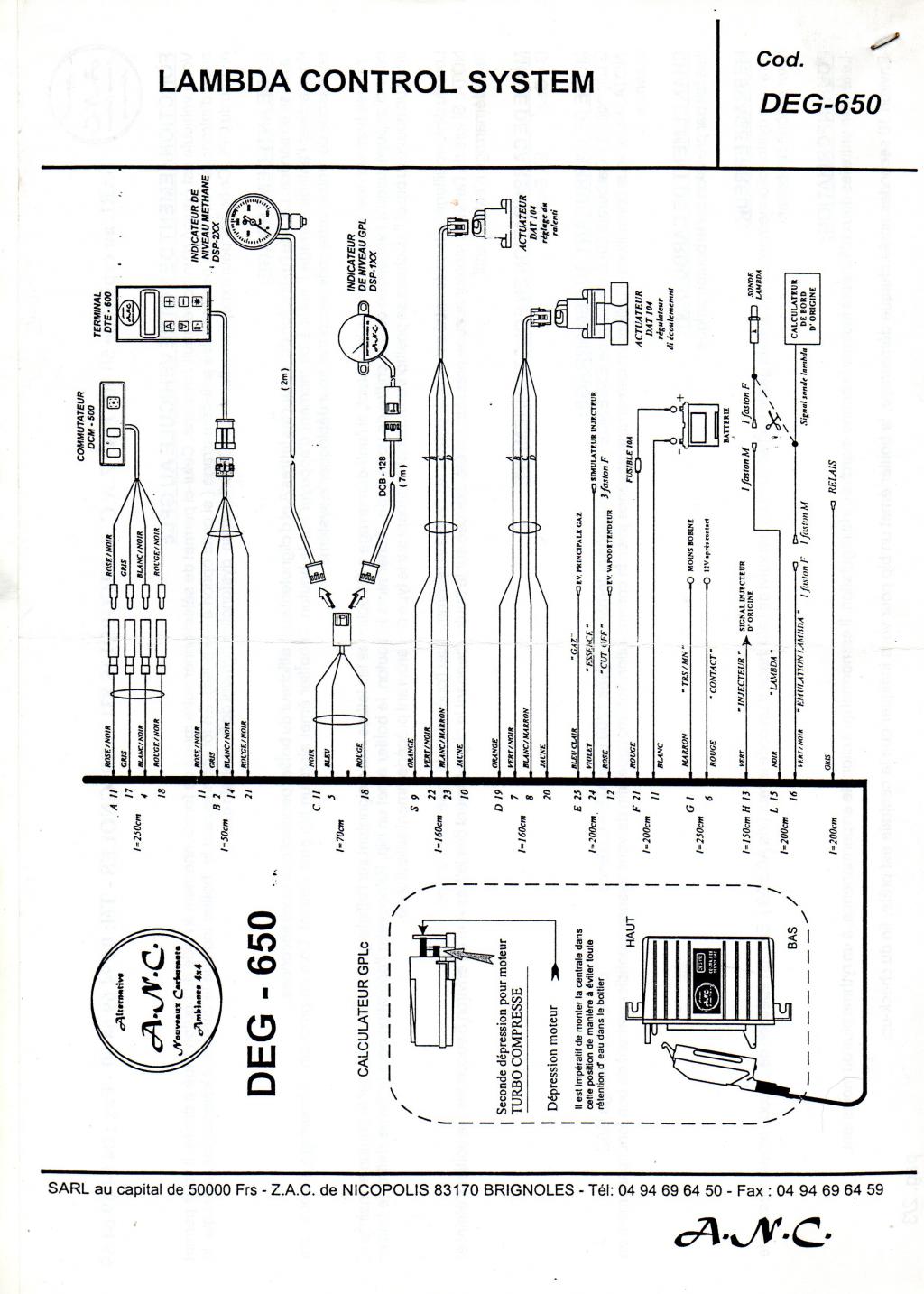

MessagePosté le: Ven 5 Juin - 12:09 (2015)    Sujet du message: Kit GPL ANC .... Répondre en citant
FONCTIONNEMENT DE L INTRRUPTEUR

Merci Beaucoup, mais alors grand MERCI
Barbe Q TRINQ , Voilà ce qui t'attend si tu passes près de Bordeaux.... mort de rire
Mais à la lecture des documents, il me vient une question et un doute.
Comment et par quoi est géré le "régime Riche" et régime pauvre ? Le tuyau de dépression ? le régime moteur ? la sonde Lambada (pour le moment je ne connais pas a quoi ça sert, je danse autour Razz ) ????
Si j'ai bien tout compris, au ralenti c'est pauvre, En fond de 4 ème à 11 000 tours c'est riche ???
Mon doute : Vu que dans la notice, le machin fait BIP 10 secondes après le démarrage ou en cas d'erreur, sauf que dans mon cas, j'ai un BIP et  pas de code d'erreur qui s'affiche, donc ne serait-ce pas une ou des coupures d'alim du boitier en roulant avec le moteur chaud ? AS-tu déjà vu ce genre de pannes ?

Heuuuuuuuu non c'est pas vraiment çà faut que tu consulte les différents sujet sur le gpl et aussi sur l'injection qui explique en détail le fonctionnement
  le melange air essence que ce soit au ralenti ou a 5000 tours est toujours même  14.8 volume d'essence sur 100 c'est le débit qui varie en fonction de demande du moteur  je rentre pas dans le détails c'est pour çà qu'il faut plusieurs années pour faire un bon motoriste
pour ta panne il y a beaucoup de parametre a verifie  surtout sur ce systeme tres complique je peut pas te repondre un point precis
