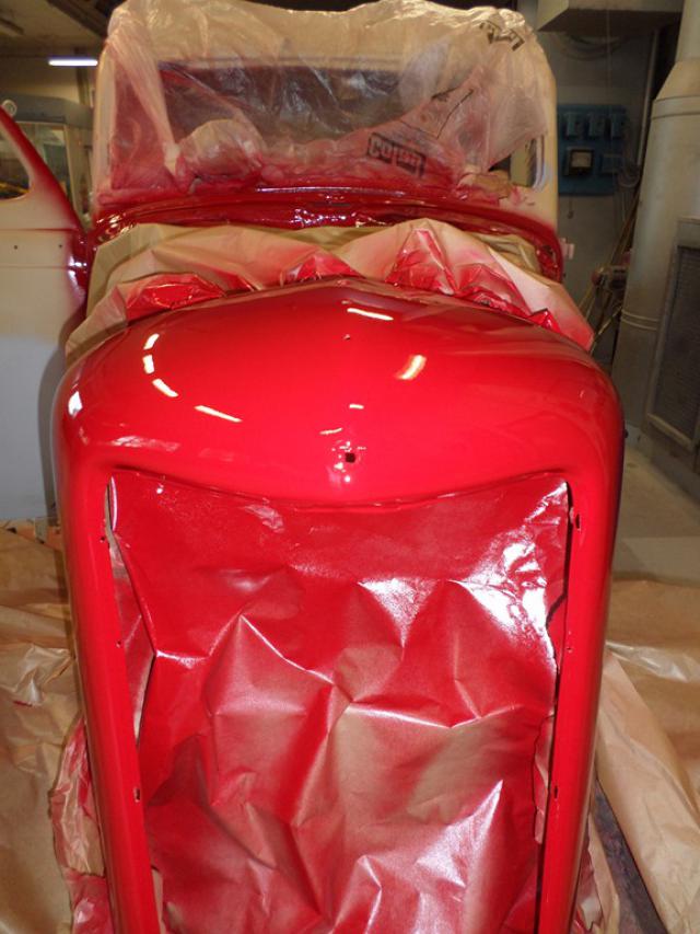

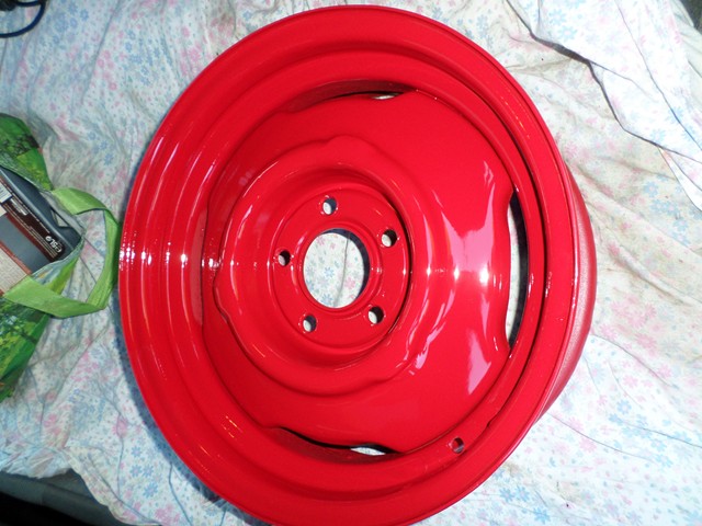

Pas geniale ces peintures allemande sur e.bay certes 3 fois moins cheres mais si elles couvrent bien elles ne garnissent pas et sechent trop vite !! c'est bien si on revernis sinon c'est moyen,tout juste bon pour les interieurs !!! Ce soir j'etais un poil déçu ,rien de grave mais avec une bonne qualité c'est beaucoup mieux,plus de profondeur,de rendu,de brillance. Embarassed Embarassed
 Sur le coup j'ai rien fait !!  Embarassed Embarassed

c'est normal que çà garnisse pas  c'est de la peinture Franck
c'est pas le peintre qui te fourni la peinture  c'est quoi cette peinture quelle marque
 moi chez AD je prend de la peinture poid lourd elle bien

 C'est de la peinture sur e bay en allemagne .Elle est bien pour des interieurs ,elle couvre mais ne garnie pas,de plus un rendu satiné,mi mat mi brillant !!!On a chargé hier et c'est pareil. CLIN  Autant prevenir cela évite d'autres conneries. Okay

la peinture ne garnie jamais cela depend du nombre de couche
çà serait bete de louper la peinture pour çà
il te dit quoi le peintre  c'est du solventé ou a l'eau ?

 C'est du solvanté .Peinture plus durcisseur 2.1
 Concernant le dodge ce n'est pas grave,pas besoin d'un brillant direct puisqu'il y a le vernis .C'est un peu plus embetant pour les interieurs mais cela devrait aller.Il me dit que l'appret est peut-etre la cause , il est a sechage a l'air,sans durcisseur et il pense qu'il pompe la peinture ou alors la qualité de la peinture,sa fabrication.Cela ressemble selon lui a une peinture de base,a revernir.
 C'est certain que la peinture c'est important et il ne faut surtout pas rater cette étape. CLIN
