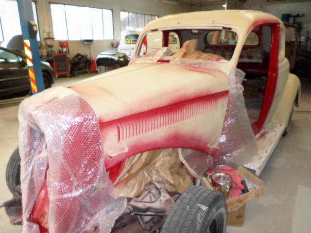

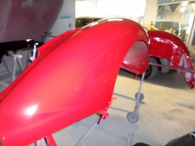

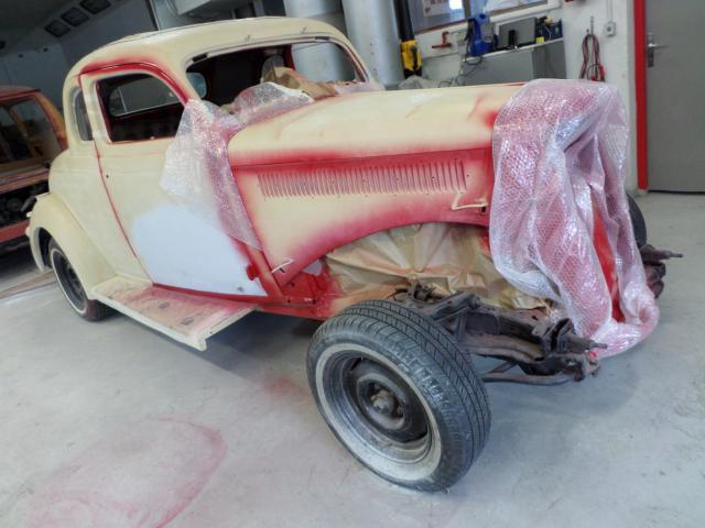

 grosse journée encore aujourd'hui de 9h00 a 17h00 juste 1h00 de pause .
 le travail avance,le dodge est proche de la peinture finale
rouge rubis,ponçage puis vernis avec paillettes puis re vernis final
MessagePosté le: Sam 1 Oct - 19:43 (2016)    Sujet du message: Publicité

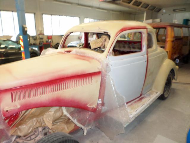

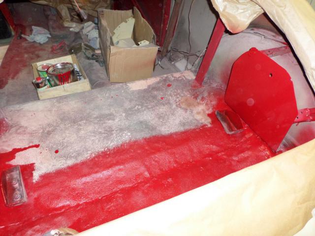

MessagePosté le: Sam 1 Oct - 19:45 (2016)    Sujet du message: dodge 1935 Répondre en citant

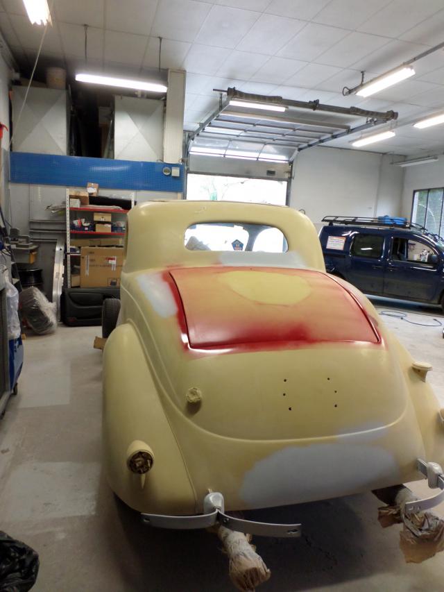

remontage avant peinture
 les interieurs sont ok
 il prend forme

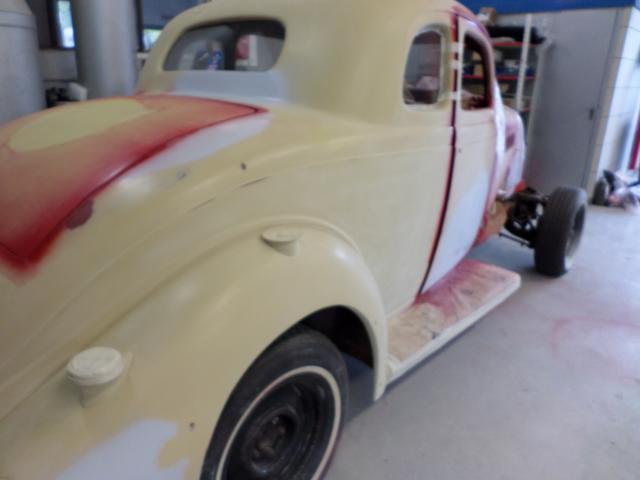

MessagePosté le: Sam 1 Oct - 19:47 (2016)    Sujet du message: dodge 1935 Répondre en citant

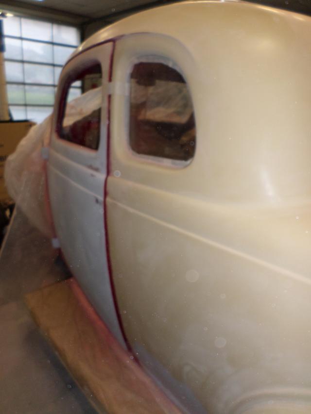

 oups il manque une porte
 et hop !!!
 mieux qu'auparavant
MessagePosté le: Sam 1 Oct - 19:50 (2016)    Sujet du message: dodge 1935 Répondre en citant

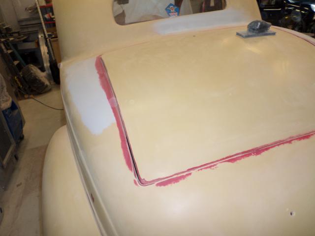

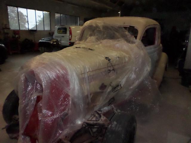

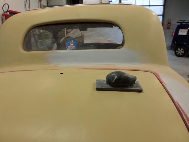

et ponçage complet !!
MessagePosté le: Sam 1 Oct - 19:51 (2016)    Sujet du message: dodge 1935 Répondre en citant
 et voila pour aujourd'hui

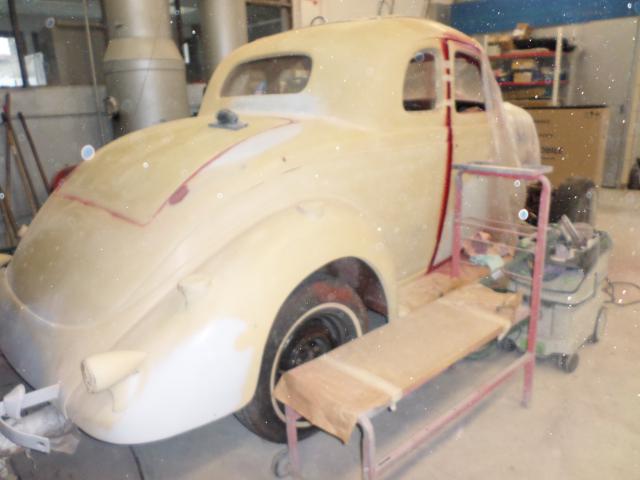

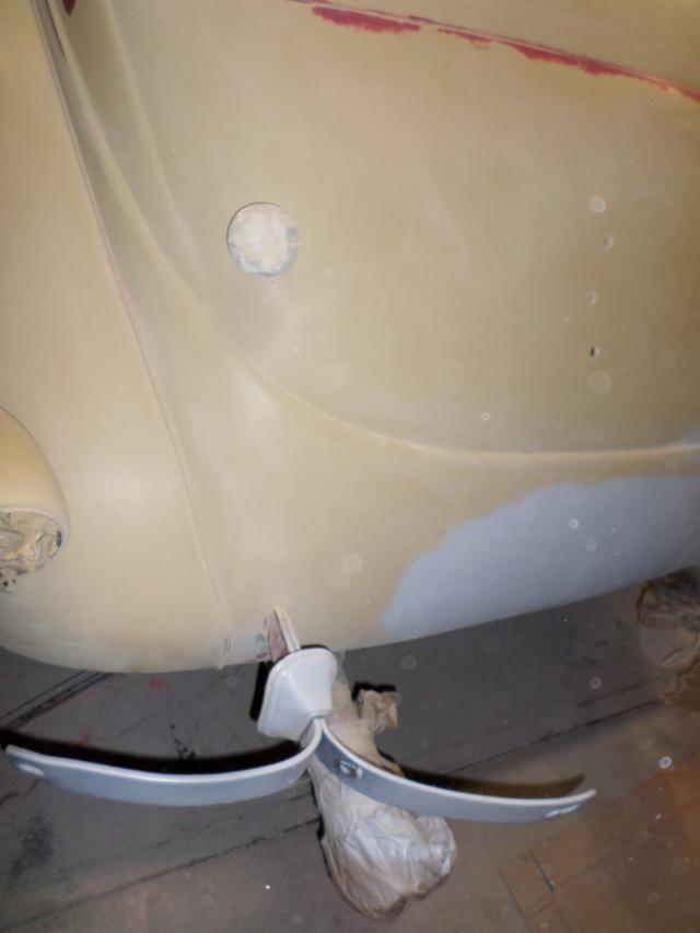

  J'espere mais hier soir ce fut deception car ce qui paraissait facile en theorie ne l'est pas forcement dans la pratique.Dans les mains d'un pro,etaler les paillettes n'est pas un jeu d'enfant alors par moi meme !!! mais la ne fut pas le probleme,ces dernieres au lieu de s'enfoncer dans le vernis sont remontées en surface !!! on dirait un tas de poussiere qui s'est deposé !!! des picots de partout !!!Une horreur et cela au moment du sechage comme si le vernis recrachait ces inconnues !!! une cata,une horreur !!!
 En plus doser les paillettes ce n'est pas facile,combien en mettre,faire le mélange et voir une fois sur la piece,a l'ombre,a la lumiere,les reflets bref il faut des connaissances et de la technique.
 Ce dodge c'est en enfer ,deja a l'époque bonjour les ajustements !! la qualité de la tole ,rattraper les conneries des precedents proprietaires fut déprimant,long,un gouffre d'énergie et de temps ........... decouvertes sur découvertes avec diverses reactions ......... faire les modifications,les ameliorations fut facile au regard de tout cela.
 J'ai jamais eu de chance dans mes tentatives ""rod"" des aventures difficiles ,longues et qui demandent plus que de la patience.Se construire son rod est une grande aventure et arriver au bout est encore plus incertain.
 Donc le dodge restera un peu en carrosserie,4 jours complet a poncer n'ont pas servis a grand chose,il en faudra encore pour arriver au bout et je pense que mister mopar 1935 ne rejoindra le local que fin novembre au mieux !!!Pour moi s'annonce des fin d'aprés midi a poncer ,a adoucir,a dépolir !!!! Bien sur l'achat de vernis supplementaire pour completer le tableau.
 Je ne vais pas baisser les bras,il restera l'etape du noir a peindre mais ensuite cela devrait aller beaucoup mieux. CLIN

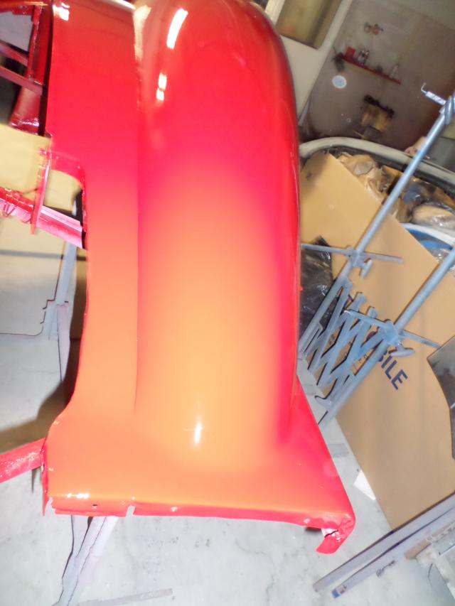

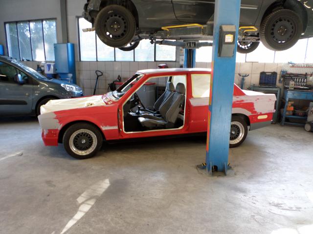

MessagePosté le: Ven 7 Oct - 20:46 (2016)    Sujet du message: dodge 1935 Répondre en citant

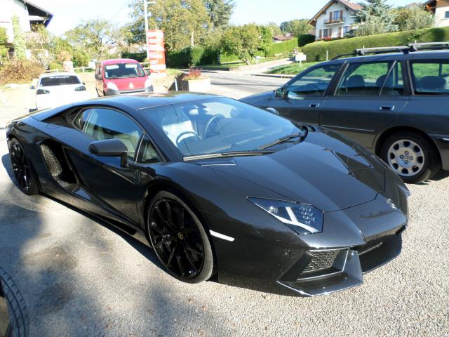

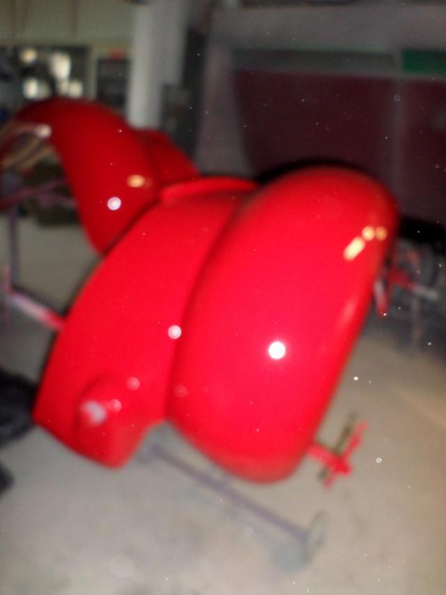

presentation des voisines du dodge,aprés la ferrari il y a eu cette chose noire
 et celle ci qui est devenue toute rouge !!!
 rouge signal
