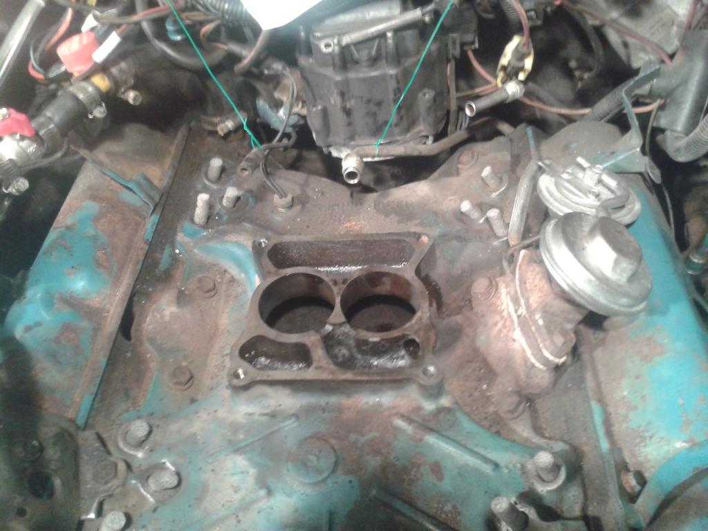

  si tu peut  des photos du moteur

Je vais essayer de trouver quelques photos de ton chantier.
MessagePosté le: Ven 22 Jan - 08:51 (2016)    Sujet du message: problème mécanique sur une Cadillac Seville de 1977 Répondre en citant

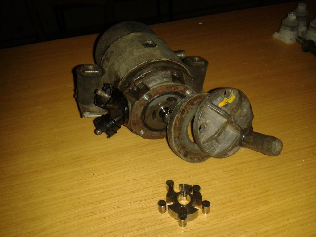

C'est le moteur de la seville gilles  ?
MessagePosté le: Ven 22 Jan - 09:48 (2016)    Sujet du message: problème mécanique sur une Cadillac Seville de 1977 Répondre en citant
Oui, c'est du moins le moteur qui est actuellement dans la séville.
la pompe de pression ne fonctionnait plus.
Il en a mis une neuve.

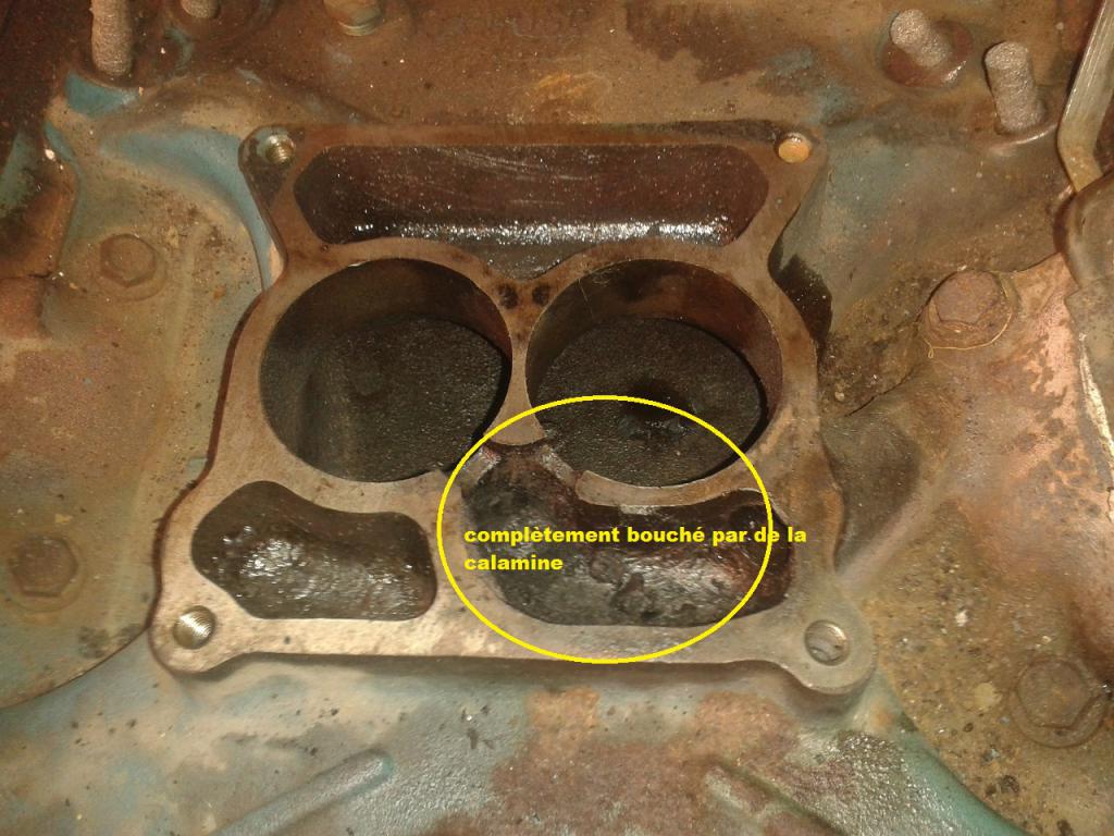

apparement toute l'admission a été démonté
 c'est quoi cette pompe de pression je connait pas ce model elle sert a la pression de quoi   si c'est une a air  elle ne sert a rien  sauf pour le reciclage de gaz
 quand au conduit bouché par d'important c'est un rechauffage de la base des papillions

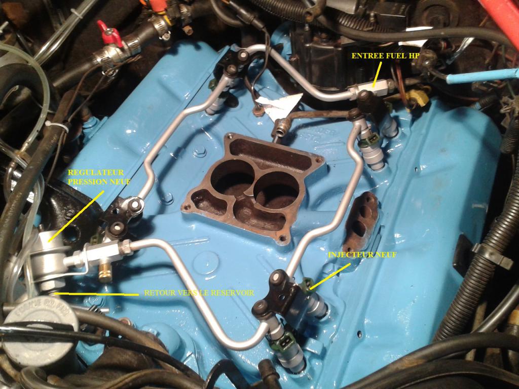

bonjours je n ais pas trop de temps pour vous écrire (cause travaille)demain je vous expliquerais tous ce que j ai fait avec plus de détails.je roulais sur la quatre voies Châteauroux Vierzon et arrivé sur la bretelle de sortie je me suis arrête pour faire une pose et la le moteur avait un très mauvais ralenti et a calé impossible de redémarre .donc voiture rapatrier a GIEN sur camion dépannage .c est une voiture qui a une pompe a essence immergée dans le réservoir et une pompe haute pression extérieure,les deux pompe on été changées car elles le sont HS,les tuyaux alimentation on été nettoyés,les injecteurs sont changes neuf ,le régulateur de pression neuf,les bougies sont neuve il y a des bonne étincelle enfin je pense.c est une injection multipoint indirecte en deux groupe d injecteurs 4et4 ,1 groupe cylindre 1/2/7/8, 2 groupe cylindre 3/4/5/6 géré par le boitier Electronique avec prise de vide.je part au travaille demain je dirai la suite a+

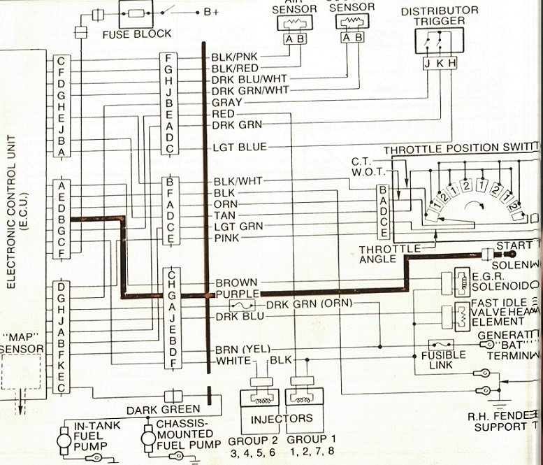

ATTENTION  tu m'a pas repondu sur le TPS  TRES IMPORTANT    ET  l' actuateur de ralenteur qui peut etre grippe ou bloquer et donner trop ou pas assez d'air au demarage c'est lui qui joue le role de stater
et schema de l'ensemble

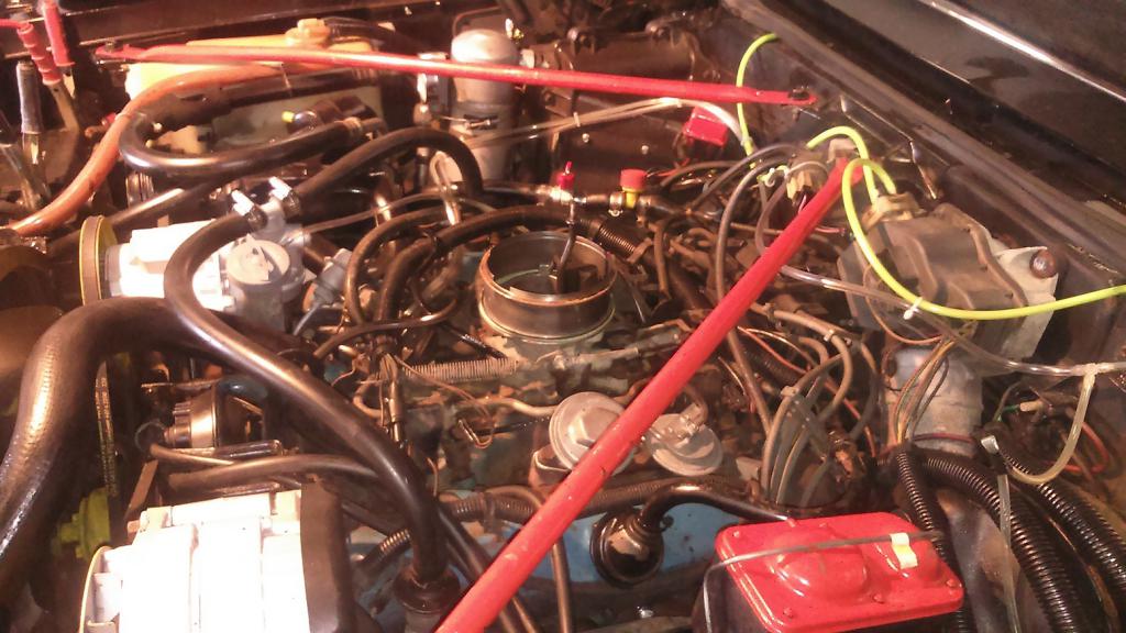

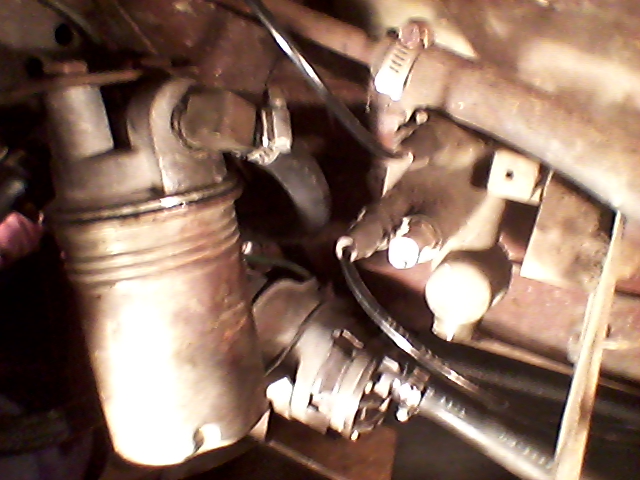

bonjour je vous ai envoyé ces quelques photos pour mieux diagnostiquer la voiture et avoir des réponse merci d avance
 [url:9e713dfdb3=http://sancoinspassionmoteur.clicforum.com/image/110/f/e/3/20160122_151924-4e3e153.jpg.htm]
[url=http://sancoinspassionmoteur.clicforum.com/image/110/c/6/5/20160128_084032-4e3e138.jpg.htm]
[/url:9e713dfdb3]
