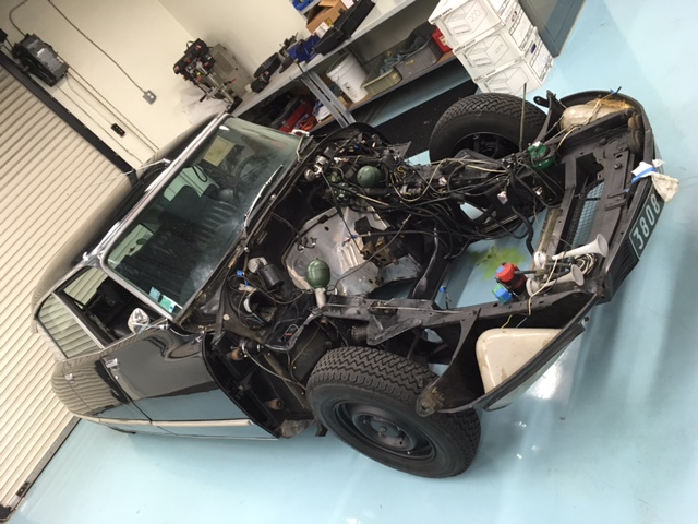

Quelques photos pour vous montrer le projet :
L'ID est de démonter une DS donneuse de pièces pour refaire la noire en photo ici.
Je ne manque pas de pièces !

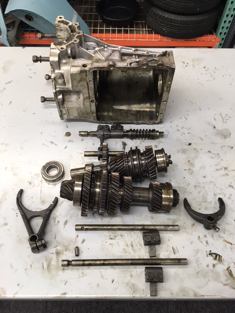

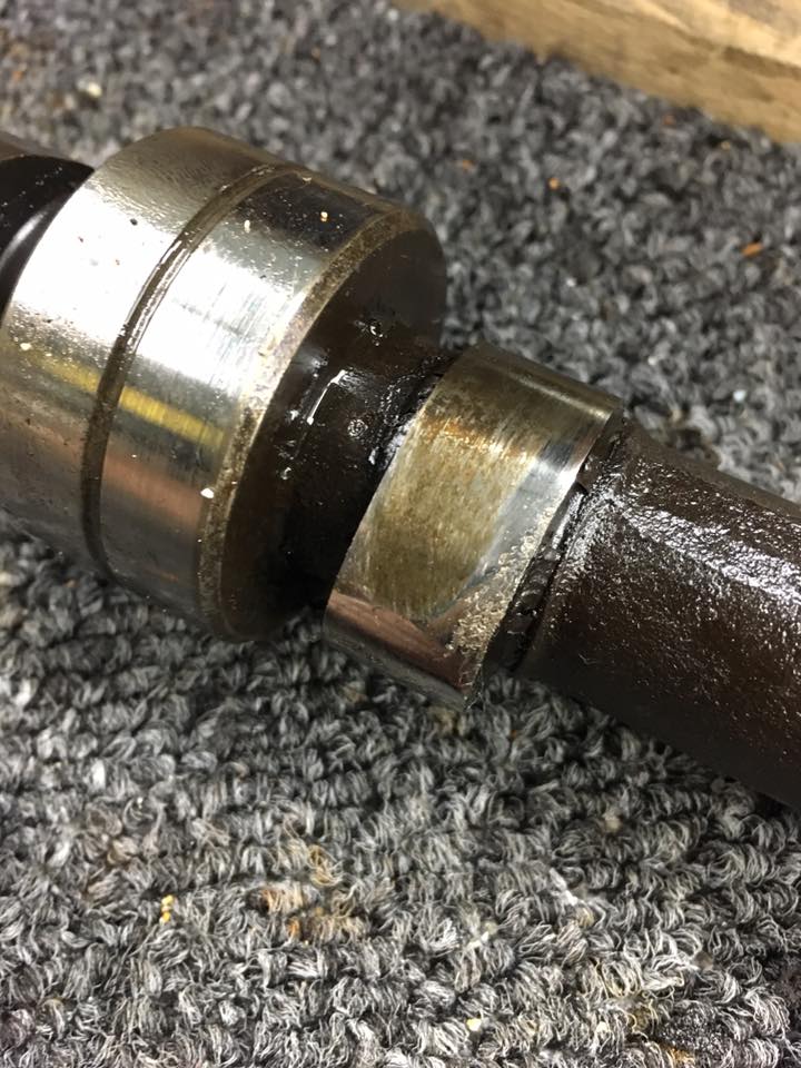

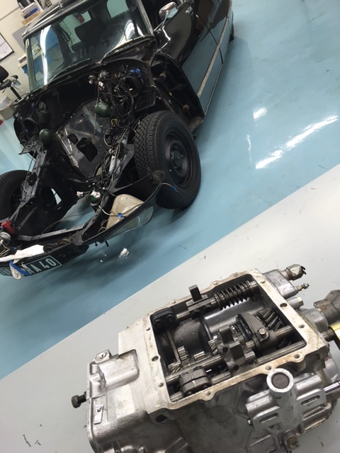

Et la j'ai demonté la boite de la donneuse de pièces pour recupérer l'arbre primaire. Celui de la noire est HS, les cannelures pour entrainer l'arbre qui sort vers l'embrayage sont completements mortes.
Mais la pignonnerie de celle ci est en bien meilleur état.
Bref je vous ferai un resumé de la partie moteur, boite, suspensions hydrauliques, c'est hyper intéressant à bricoler les DS !

salut Quentin,
les boites DS et ID ne sont les même il me semble. ?
MessagePosté le: Lun 22 Aoû - 14:55 (2016)    Sujet du message: Citroen DS21 Pallas 1972 Répondre en citant
Plouc a écrit:
salut Quentin,
Aucune ID !
Ha mes jeux de mots pourris...
Plus serieusement, oui je pense que c'est interchangeable.
Mais la aucun souci, je suis sur deux DS avec le meme moteur / boite. C'est cool.

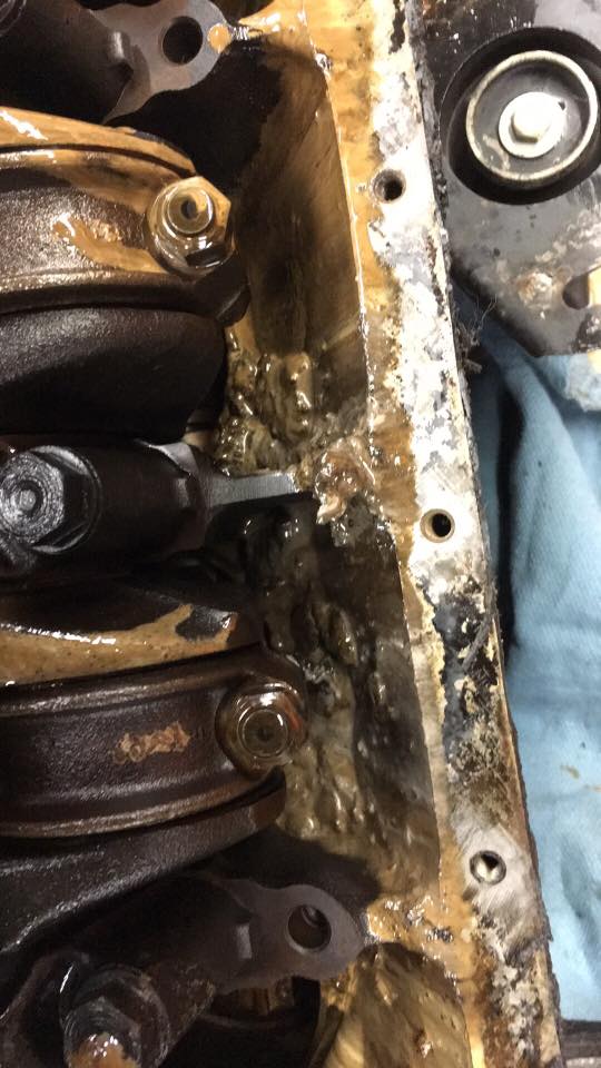

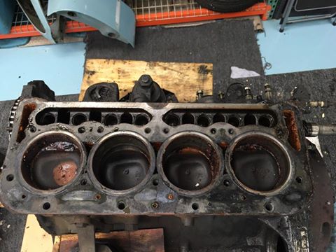

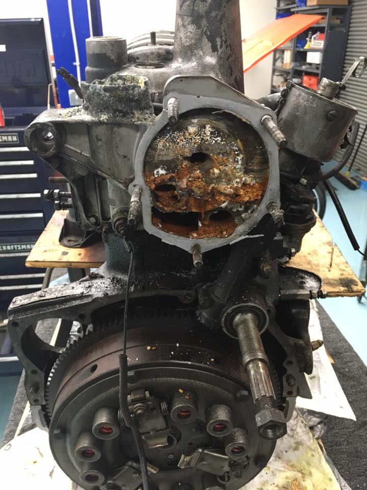

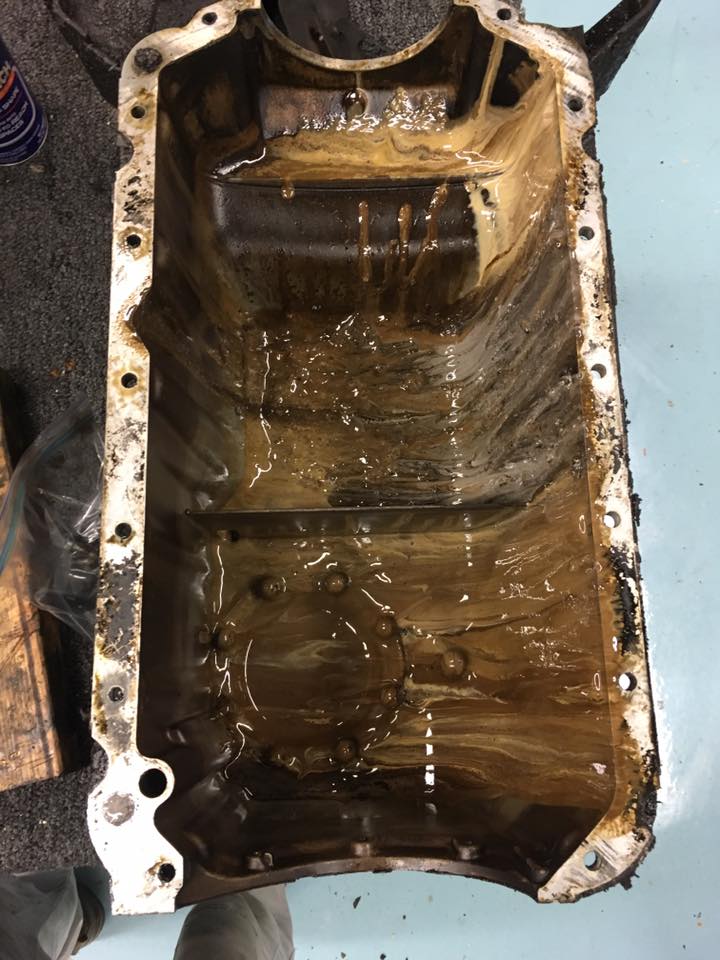

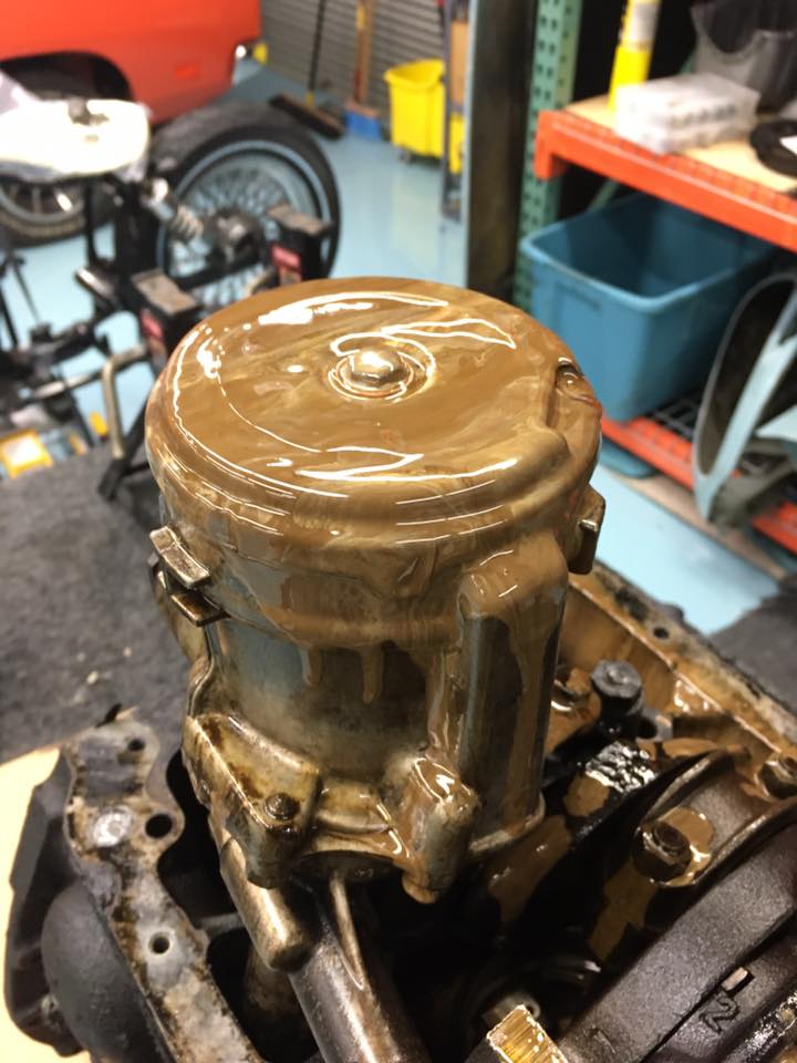

Sale état pour le moteur de la DS Californienne :
MessagePosté le: Mer 24 Aoû - 13:22 (2016)    Sujet du message: Citroen DS21 Pallas 1972 Répondre en citant
C'était une voiture de démonstration de chez AMORA ???
Elle devait servir à faire la mayo de chez Mc do... mort de rire
MessagePosté le: Jeu 25 Aoû - 07:17 (2016)    Sujet du message: Citroen DS21 Pallas 1972 Répondre en citant
Drole de surprise tu a tout ce qu'il faut ?
MessagePosté le: Jeu 25 Aoû - 12:46 (2016)    Sujet du message: Citroen DS21 Pallas 1972 Répondre en citant

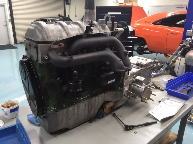

Celui-ci c'est le moteur provenant de la donneuse de pieces.
Celui de la noire est en super etat.
On a juste besoin d'un arbre a cames et des poussoirs, mais ca va le faire il se font en neuf, je crois que mon boss les a deja commandés.
Ce moteur c'est poubelle : AAC mort, vilebrequin attaqué par la rouille, portee du joint de culasse completement bouffée.

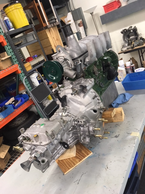

Petit update :
Ca vous plait ??

MessagePosté le: Mar 2 Mai - 15:34 (2017)    Sujet du message: Citroen DS21 Pallas 1972 Répondre en citant
Même si je ne suis la spécialiste de la mécanique je vois que c'est du beau travail Bonhom !
