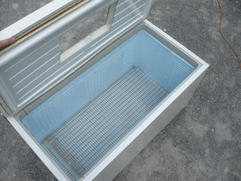

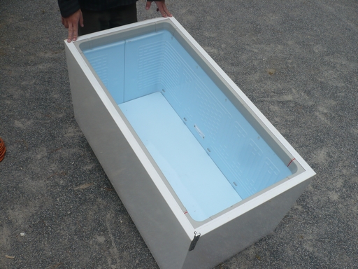

Première phase, exit la partie moteur pour ne garder que le caisson:

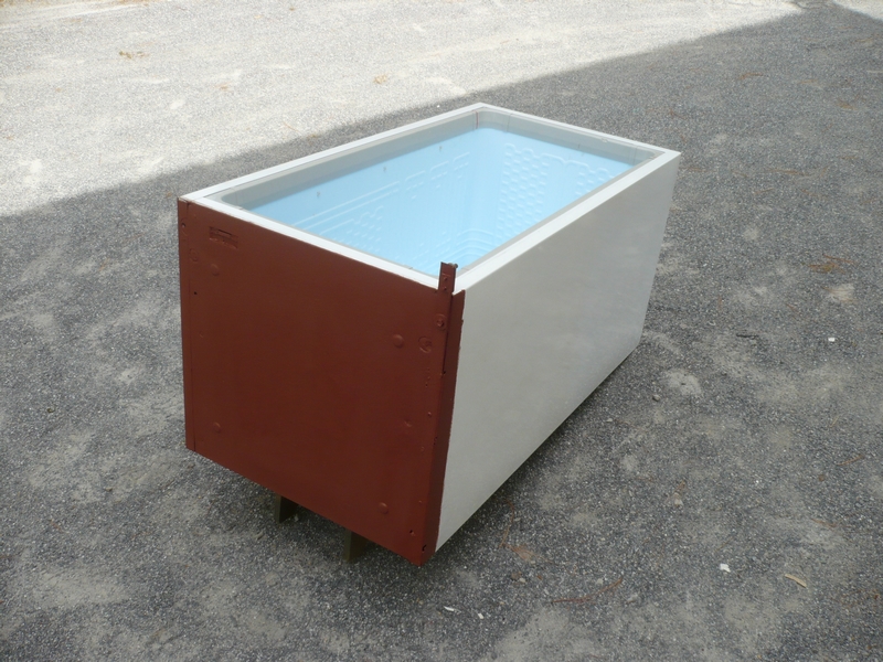

Ensuite, réalisation d'une patte pour tenir la porte et un bon passage d'antirouille après avoir poncé le plus gros de la rouille avec le disque à lamelles:
Ok c'est moche, mais au moins ça fait plus propre.

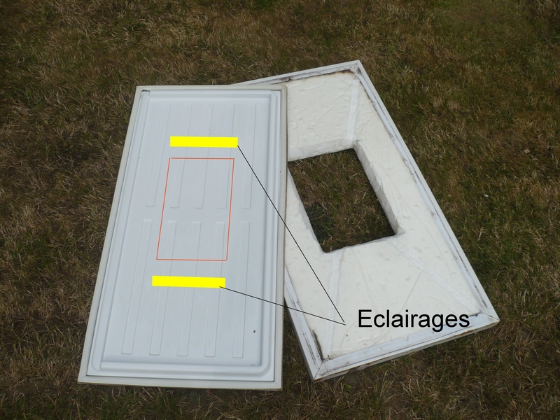

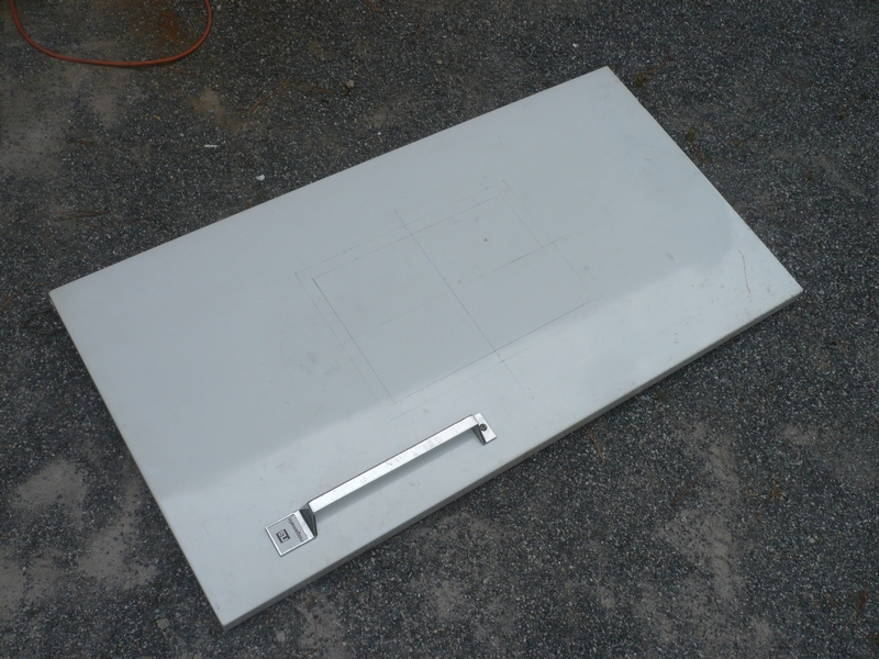

Puis, perçage d'une fenêtre au milieu de la porte (pour pouvoir voir ce que je ferai dedans quand même...)
Après avoir découpé la porte, je vais essayer d'adapter des éclairages incrustés dans ce qui reste du polystyrène d'isolation et refixer la cloison plastique qui porte le joint.

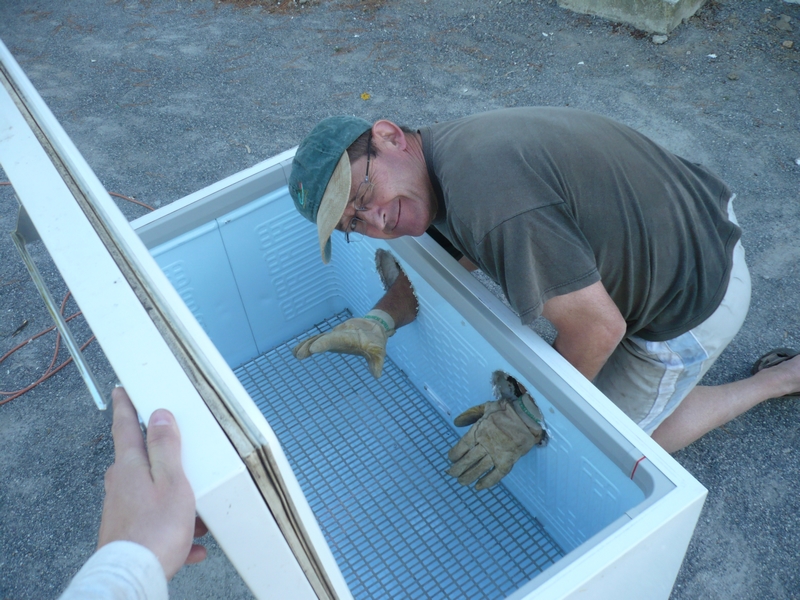

Petit aperçu du perçage des trous pour passer les mains:

Elle est pas belle ma grille de récupération du sable?
Perçage des trous (c'est moi qui ai commencé, mais c'est popa qui a fini) <- Fallait que je le mentionne
Le coin passé à l'antirouille, c'est pas beau. Mais bon je repeindrai ça plus tard...

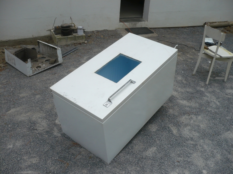

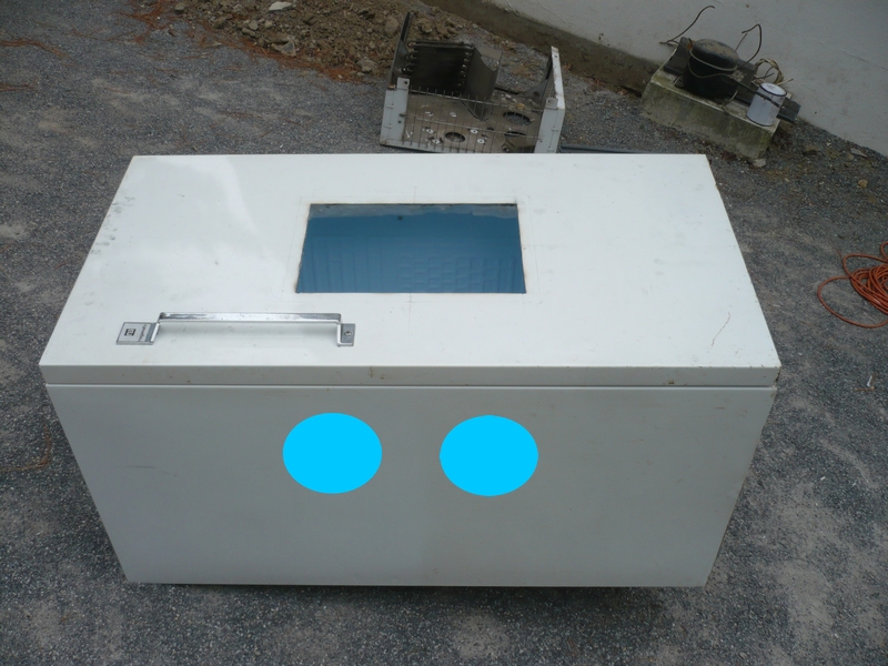

Ca prend forme:
Je précise que ce n'est pas à hauteur (surtout pour moi TIRE LANGUE )

1 ère mise à jour!

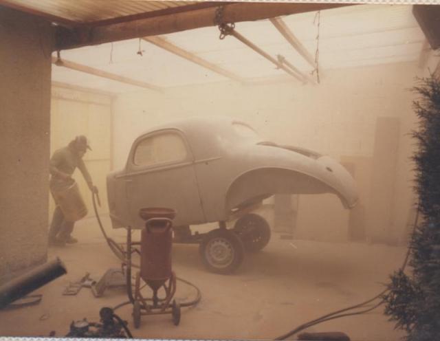

j'ai de tres mauvais souvenir de sablage de la carrosserie du chevrolet 35  plus de 500 kg de sable passé 3 fois
