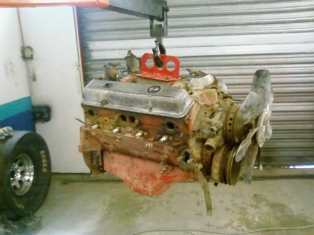

Bonjour à tous,je viens d'acheter un moteur à refaire,pour remplacer mon pov 307 qui est dans mon break Caprice.
Ce moteur à priori serait un 327 peut etre de Camaro RS 69,il a des culasses double bosses et les cache culbus alus striés apparement d'origine avec la pipe et son carbu 4 corps quadrajet.j'ai regardé un peu sur le site Mortec mais je ne sais pas si j'ai les bonnes infos ??
Alors sur le bloc ce sont les numéro 3970010 (déja c'est un 327 ou un 350 ?)
Sur les culasses 3891482 ou 3891492 entre le 8 et le 9 j'ai un doute.
J'ai relevé aussi d'autre numéro sur le bloc visible de l'exterieur:
54 s _ 0009035 S 0603 CFA .
Je pense que ce sont les numéros de l'auto,dans ce cas ou trouver avec cette identification le type exacte de l'auto d'ou vient ce berlingue ???
Alors vous me direz à qui ça va servir ? Bin à rien c'est juste pour faire avancer le shmilblick
Plus serieusement c'est de la curiosité c'est vrai car le but etant de me retrouver avec un moteur plus puissant pour trainer mon wagon...

Tof du bouzin pour l'instant triste mais plus pour longtemps ! ! !

Bloc 3970010= 350 CI de 1969à 1979
Culasses 3991492 = 327/350 De 1968 à 1973. Pour plus de détails, il faut regarder le diamètre des soupapes.Apparement, tu aurais un 350.il faut regarder les N° de pompe a eau, de carbu, d'allumeur et de démarreur pour lessayer de l'identifier avec plus de précisions.Si c'est un post 1973, pas terrible au niveau HP,avant, c'est mieux.

Salut mon Prez, Bin comme c'est pas du tri Chevy Embarassed j'ai pas voulu te polluer avec mes histoires moteur de Caprice/Camaro .
Mais t'as vu c'est toujours du Chevy,je sais bien que les autres marque c'est mal !!! ... mort de rire
Pour l'instant le moulbif est chez un pote (Erwan) il a un El Camino c'est lui qui remonte les moteur pour Eddy Tores celui qui fait des Rods (entre autres).
Il y à des moteur de fou chez lui avec des blower en alu d'époque,alors je pense que c'est le bon endroit pour refaire une santé à ce moteur,il faut de la place et du matos que je n'ai pas chez moi et j'ai hate d'ébavurer toute la fonte en trop et aligner tous ça Okay Okay Okay
Question pompe à eau elle n'a pas l'air d'orige (elle est bleu sous la rouille).
l'alluleur n'est pas complet il manque la tete de delco.Sais tu ou se trouve les numéros?
Le carbu quadrajet est triste donc changement, surtout avec le carburant de plus en plus corosif ...
Quand au demarreur il n'etait plus dessus ??

Pour l'allumeur, il y a (normalement) un collier alu à la base avec desN° dessus.
Un bloc CHEVY reste un bloc CHEVY, tant que ce n'est pas un diesel... J'aime pas le gas-oil.....

Salut les amis,je cherche toujours de quel véhicule provient ce moteur ?? avec ses trois lettres CFA en fin de numéro en principe ce sont ces marques qui définissent le modéle ? et la rien ça ne correspond à rien ?
J'ai enfin identifier à coup sur, la cylindré en prenant tout simplement la course de mon piston (sur le vilo dans le bloc) avec un réglet soit 82,5 mm
Donc c'est un 327, la course etant de 88,4 mm pour le 350.
Etant entendu que l'alésage est le meme (101,6 mm et les bielles des 5,7")
En fait c'est le vilo fait modifier la course entre le 327 et 350.
J'avais aussi regardé dans le MORTEC pour ceux qui connaissent et avec ses numeros 3970010
Il y avait des 302 (rares) dans des camaros Z28 de 69 avec 290 HP
327 sur truck et industrial 68 /69 (peut etre corvette,d'aprés une autre source?) 250 à 275 HP
350 de 69 à 80 en deux ou quatres boulons sur car ,truck,et vette 150 à 330 HP
Finalement je le refait à la maison question tarif ... ,le bloc est vraiment propre pas de gorge ni ovalisation juste un déglaçage,le vilo nickel,l'arbre à juste une came qui à manger un poussoir donc je le change je fais gaffe avec ma TH 700 R4 et le pont de 293 ça tire long je vais mettre un AC Edelbrock (-0,50 204-214) .278 -288 à 420- 442
En faite il faut que je garde du couple et avec cette ac ça demarre de (zéro) jusqu'à 5000 tours le couple.
J'ai bien ébavuré mes culasses je change la pipe d'admission font pour une alu qui va avec l'Ac Edelbrock,j'ai acheté une pompe à essence électrique,des Bo 4/1 inox pour aller avec le reste de mes double ligne et un petit demarreur pour la chauffe en plus j'en avais pas ...
Le bloc et chez le rectifieur avec les culasses pour leurs surfaçages prononcé . . . Voili voila la suite au prochain épisode ché

J'allais oublier pour mon Prez et ceux qui savent ???
Numéro de pipe d'admission
3960364 ou 3860364 le 8 et le 9 sont mal formé ! il y a aussi GM 1 et C 183. (Camaro?)
Sur l'allumeur iii 9553 c 12 ou peut etre 1119553 etc... Patent 2769047
Sur le carbu quadrajet Rochester : V7026254 K5 NE et aussi RP 298825 (Camaro?)
Sur le vilo 39411740 ou 38411740 ? SB 14 GM 47 (Truck?)

Rien trouvé dans ma doc qui corresponde à ces numéros!!!!Un moteur provenant d'un véhicule canadien, peut'ètre?????

J'ai encore une question pour ceux qui savent ??? nos vilos de Chevy montés en usine à l'époque ,comment etaient ils équilibré :
1/Seul ?
2/avec le damper ?
2/ avec bielles et pistons (en gros tout l'équipage mobile)
Le but de ma question est de savoir à coup sur, si je ne ferais pas une connerie à vouloir équilibré mes bielles pistons d'origine sans les désassambler ?
(trop de risque de casse à vouloir sortir les axes de piston et les remettre en place, puisque je conserve les pistons d'origine)
J'ai 10 grammes d'écart entre (bielle piston) du plus lourd au plus leger.
Alors si j'aligne tout le monde au meme poids ,mais que l'équilibrage d'origine tiens compte du vilo ducoup j'ai tout faux !!!
Je reprécise que je ne souhaite pas faire un moteur de course et le regime maxi serait autour de 5000 tours .
Mais équilibrer c'est peu de chose à faire à ce stade et peu onéreux ,alors je me dis pourquoi pas améliorer l'origine.
En revanche pour le vilo seul, vu le peu de tours que je souhaite lui faire prendre (j'ai juste besoin de couple) on m'a dis que ça servait à rien
J'ai déja plusieurs avis mais tous divergent !!! GRrrrr
