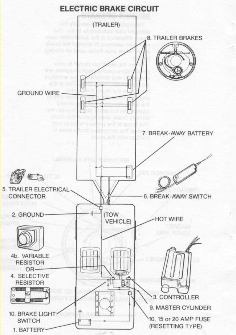

je met deux schemas standard çà peut servir a repere les fils

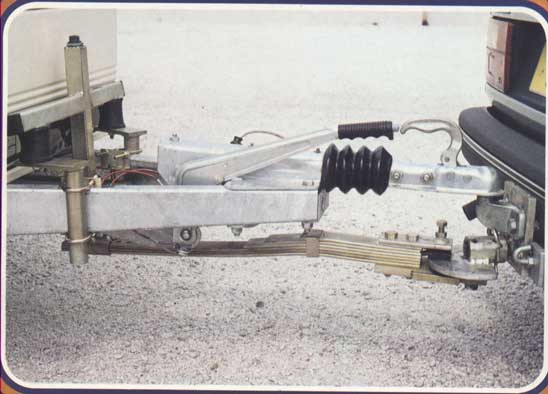

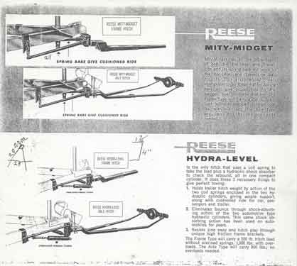

LES STABILISATEURS
UN MODEL US ASSEZ RIGOLOS
Un model que je vous recommende je l'utilise et c'est super LE RACIO
LE FREINNAGE ELECTRIQUES de marque KELSEY
çà demande l'installation sur la voiture un boitier electronique qui fonctionne sur les stops de la voiture mais il faut aussi repasser des fils plus puissant vers la prise de remorques (voire le schema plus haut)
soit il fonctionnent quand on appuie sur la pédale de frein
ou l'on peut aussi n'actionner que les freins de l'airstream en actionnant un petit levier sur le boitier
Ne pas oublier la présence sur la caravane d'une batterie pour le freinage de sécurité le BREAK AWAY SWITCH

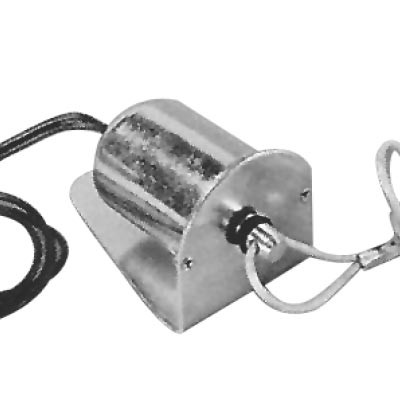

C'est un boitier qui en cas de rupture de l'attelage frienne le trailer  chez vintage      http://www.vintagetrailersupply.com/Breakaway_Switch_p/vts-341.htm

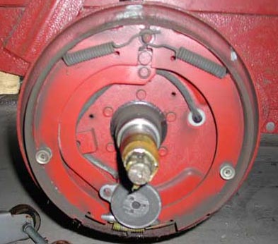

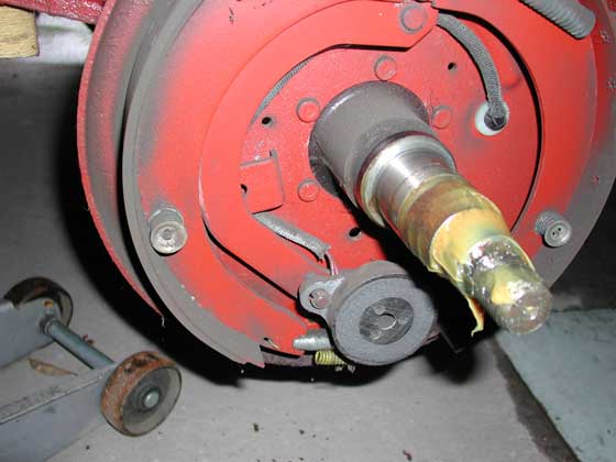

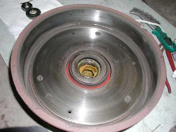

les freins fonctionnent avec des electro aimants qui se collent sur une flasque a l'interieur du tambour et cela entraine un levier qui fait coller les segment de freins
L'interieur d'un tambour
ATTENTION CELA N'EST QU ' UN MODEL de frein electrique si vous voulez d'autre precision j'ai des fiches sur les differents models
