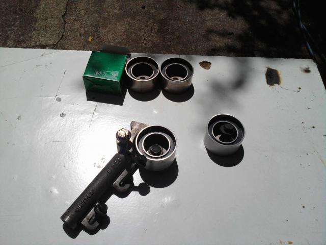

La courroie de distribution de PT CRUISER sur premier model 2 litre 141 chevaux boite automatique
je comme les pieces chez OSCARO avec un choix de piece moitié prix de chez CHRYSLER et 48 heure les pieces sont a la maison malheureusement une erreur de ma part m'obligera a recommandé une courroie manquante celle de l'alternateur
récapitulons une courroie distribution Gates 150 dents
une courroie d'entrainement pompe de direction et moteur de climatisation
2 galet tendeurs de distribution
1 GATES Courroie de distribution - T246 : 52,07 € l'unité => 52,07 €
1 GATES Courroie trapézoïdale à nervures - 4PK1313 (4PK1312) : 6,23 € l'unité => 6,23 €2 INA Galet tendeur de courroie de distribution - 532 0227 10 : 43,06 € l'unité => 86,11 €Frais de port : 5,00 €Montant total de votre commande : 149,42 €
2 eme commande courroie d'alternateur
1 GOODYEAR Courroie trapézoïdale à nervures - 4PK0850 : 13,60 € l'unité => 13,60 €
Frais de port : 5,00 €Montant total de votre commande : 18,60 €
Débrancher la batterie attention la radio demandera le code de sécurité pour rédémarer 1 démonter la roue droite 2 caler la roue gauche pour quelle ne touche pas le sol
3 démonter le cache plastique intérieur de la roue placer un crique sous le bloc moteur pour le soulager légèrement
4 démonter le support supérieur du moteur le sortir
5 desserrer la tension de courroie de l'alternateur boulon de blocage et bien déserrer la vis transversal de tension
6 détendre la courroie pompe de direction assisté et compresseur de climatisation

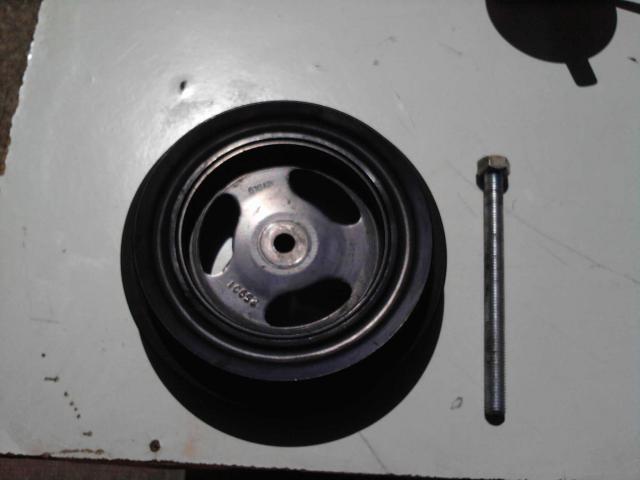

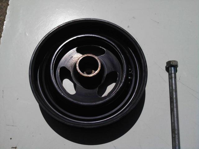

7 arraché la poulie de damper attention il faut enlever le boulon de fixation de 12 et le remplacer par un plus long pour prendre appuie dessus avec un arrache trois branche
8 démonter la pipe d'admission supérieur et inférieur pour avoir aces a la pompe de direction
9 démonter la vis de fixation de la pompe et celle de son support arriere
10 démonter les quatre vis de fixation du compresseur de climatisation l'attaché avec et sangle pour le maintenir en l'air
11 démonter les vis de fixation du cache plastique de la courroie

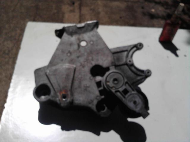

12 démonter les trois vis de fixation de la pièce de fixation des supports moteur et pompe de direction
13 démonter le boulon de fixation de la patte inférieur de fixation
14 remonter au maximum le crique pour soulever le moteur
15 maintenant que la chance sois avec vous car moi j'ai galeré de nombreuses heure pour sortir cette foutu pièces de merde
16 démonter les bougies encore une galère j'ai bien cru qu'une allais rester bloqué culot long long long enfin elle est sorti
17 le positionnement de la courroie au point mort haut villebrequin et poulie d'arbre a came face a face selon dessin et avant d'aller plus loin control de la conformité de la courroie c'est la bonne 150 dents sur le 2 litres premier modèle 141 chevaux boite auto
18 démonter le galet fixe le galet tendeur et le tendeur hydraulique
19 sorter cette saloperie de courroie qui est impeccable après 150 000 km sans ménagement
Bon il ne reste plus qu'a remonter la nouvelle courroie après l'avoir bien caler selon les repaires puis contrôler après deux tours de vilebrequin que les repérs tombent bien face évidement çà ne marche pas du premier coup donc je décale d'une dent l'une des poulies de l'arbre a came et tout rentre dans l'ordre
le changement des galets ne posent pas de problème , le tendeur hydraulique demande a être comprimé j'ai utilisé une grande presse pour cela et un clef alêne pour bloquer le poussoir par les trous prévus pour cette effet
j'ai utilisé une clef dynamométrique pour comprimer le galet tendeur et j'ai juste amener le tendeur contre avant de retirer la clef alene
remonter le cache plastique et ces trois fixations et reste plus qu'a remettre cette saloperie de support moteur en alu
pour cela il faut monter le bloc moteur au maximum et çà doit passé
et j'attaque le remontage de tout ce bazar dans l'ordre inverse mais évidement vue la chance que j'ai les problèmes vont continués
après avoir tout remonter premier coup de clé le moteur démare ratatouille et cale aussitôt après trois essais vérification sous le capot je trouve l'erreur deux files de bougie inversé oui mais pour les remettre en place il faut démonter la pipe d'admission supérieur et c'est partie

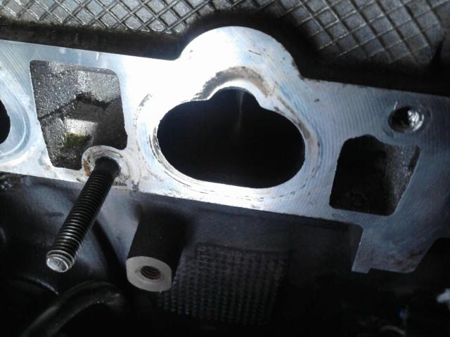

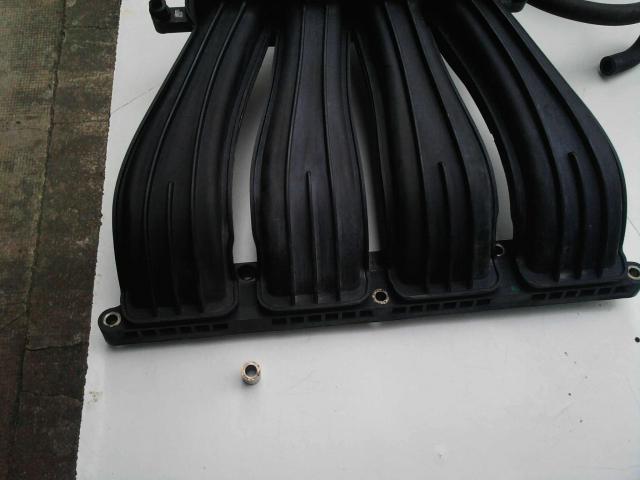

mais surprise je viens de m'apercevoir d'une chose bizarre un des trous des vis de fixation a perdu son entretoise GALERE ELLE EST OU ???
Impossible de la retrouvé reste plus qu'une possibilité elle est tombé dans le conduit de la pipe inférieur qui se termine dans le cylindre
et allez je redemonte durite , rampe d'injection , fixation
et elle est bien la cette saloperie au milieu des soupapes
c'est repartie une nouvelle fois pour tout remonter c'est bon coup clef le moteur démarre et sarrette après quelque tours sa progresse , recherche voilà c'est çà une prise pas rebranché connexion démarreur et gaz CA TOURNE OUF
et vous croyez que çà s'arrête la mais non
je vais faire les courses a la ville 30 kilomètres tout d'un coup l'aiguille de température décolle et bop bop l'aiguille est dans le rouge investigation !!!!!!!!!!!
j'ouvre le capot du liquide a jailli partout merde merde je trouve le bouchon de remplissage mal remis en place quel con
heureusement j'ai pote garagiste juste a coter je passe remettre de l'eau ont discute cinq minute et çà tourne l'aiguille ne bouge plus direction la maison un peu pieds dedans çà fauche pas
voilà c'est beau quand çà marche un PT CRUISER

Alors la voila la distrib qui t'a causé tant de misères l'autre jour!
