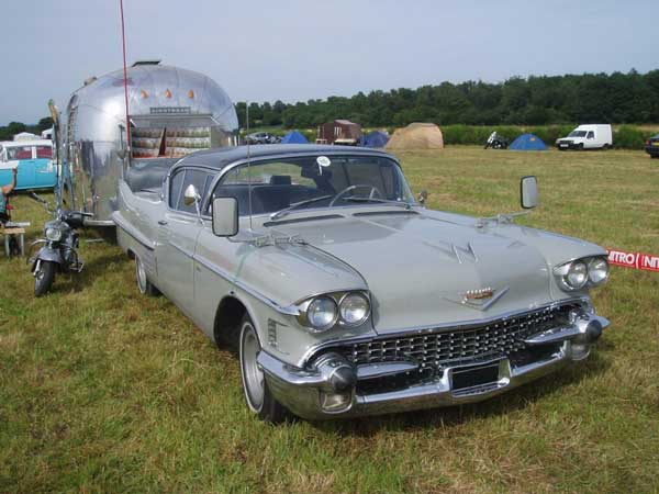

MessagePosté le: Ven 7 Nov - 21:07 (2008)    Sujet du message: CADILLAC Coupé de ville 1958 Répondre en citant

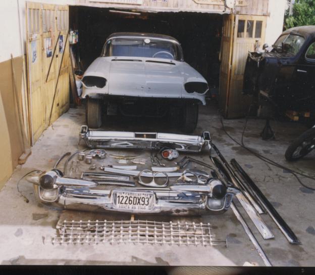

  je viens de retrouver des photos dont cele la que j'aime bien lors d'une remise en peinture
tout les chromes sont la   j'avais pesé le par choc avant
  vous dite combien ?    85 KGS  et oui c'est pas du plastique
allez une petite anecdote  elle partait a la peinture chez LECOCQ  a saint Ouen  la classe
 j'entend certain qui disent bourré d'oseille ce michel  !!!!!!!!!!    PERDU
 C'est un voisin indélicat qui paie il c'est fait surprendre entrai de rayer la peinture et depot plainte temoignage tribunal et 20 000 frs de peinture a ces frais
