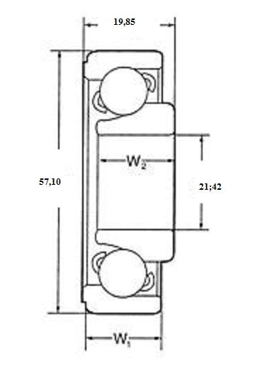

 ROULEMENT A BILLES DE ROUES AVANT EXTERIEUR  GAUCHE  (gauche droit c'est les meme)
  indisponible chez ROCK AUTO   et chez d'autre fournisseur
BCA/NATIONAL Pièce # B73 {Alésage de Roulement à Billes=0.8435" Diamètre Extérieur=2.2503" Largeur=0.8" Rayon de Cuvette Intérieure=0.14"}Roue Avant; Extérieur
* Un article pas en stock- la livraison retardée jusqu'à 42 les jours ouvrables
$68.79$0.00$68.79
  C'est un NATIONAL  BEARING   B73
Part No. B73
Outer
Warranty 1 YEAR REPLACEMENT IF DEFECTIVE
$91.99
  j'ai chercher en france mais j'ai trouver des approchant mais pas de cote exacte
   j'ai la cote EXTERIEUR EN ROULEAU CONIQUE 57,15  POUR  57,10    5 CENTIEME PRES
   mais         L INTERIEUR     25,4  POUR    21,42   TROP GRAND
        faudrait que je fasse une frette mais c'est a avoir  l'epaisseur  19,85   c'est bon

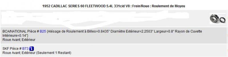

est ce le meme sur caddy 1952 ?
http://transmecala.com/
MessagePosté le: Dim 6 Sep - 20:13 (2009)    Sujet du message: je cherche un roulement de cadillac 1958 Répondre en citant
d'apres les données de rock auto  c'est les meme roulement (meme cote )mais la reference est differente

voila les cotes de celui que philou a en stock:
Les cotes sont :
diam ext. = 57,17 mm
diam int. = 21,48 mm
épaisseur totale = 20,20 mm
Le tout mesuré avec la couche de graisse neuve solidifiée par les ans (roulement NORS des années 60), donc plus ou moins plusieurs 1/100° de mm...
MessagePosté le: Mar 8 Sep - 07:39 (2009)    Sujet du message: je cherche un roulement de cadillac 1958 Répondre en citant
d'apres les cotes c'est bon donc tu lui dit qu'il me contact pour le tarif et la suite amoins que tu soit au courant
voila d'ailleur les information de ROCK AUTO
D'ailleur il parle bien d'un B 73  qui est celui de la 58
