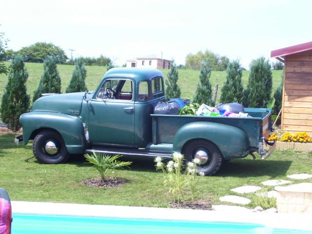

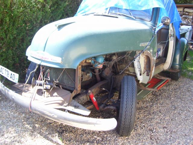

avec un peu de retard je vous présente le pick up de mon pére,c'est donc un chevy 3100 de 1951,5 windows
il a pour motorisation le vailliant 6 cylindres Okay accouplé a la boite méca 3 rapport(comme tu l'avais dit michelle;sa tire court Shocked )
niveau carosserie quelques surprise au planché qui était bien pourri,aux chaque extrémité  de la cabine(du cotés des ailes quoi!!!)et le marche pied passager commence a étre atteint mais rien de grave.
sinon il a commencé a le démonter,decouper les toles pourris et souder(dur dur sans le matériel adéquat,il a attaqué a l'arc avec des baguettes de 1.6,c'est un peu trop puissant pour de la toles aussi fines,sa chauffe trop et sa perce enfin...on est a la recherche d'un MIG qui apparemment serait mieux pour cette tache)
pour ce soir je vous met une photos ou on le voit entier(la seul malheureusement,les autres ont été supprimés colere )
je vous posterer les autres sur l'avancé des travaux demains soir

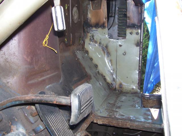

jai réussi a en trouver une qui na pas était éffacé,

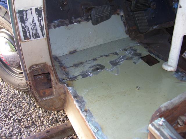

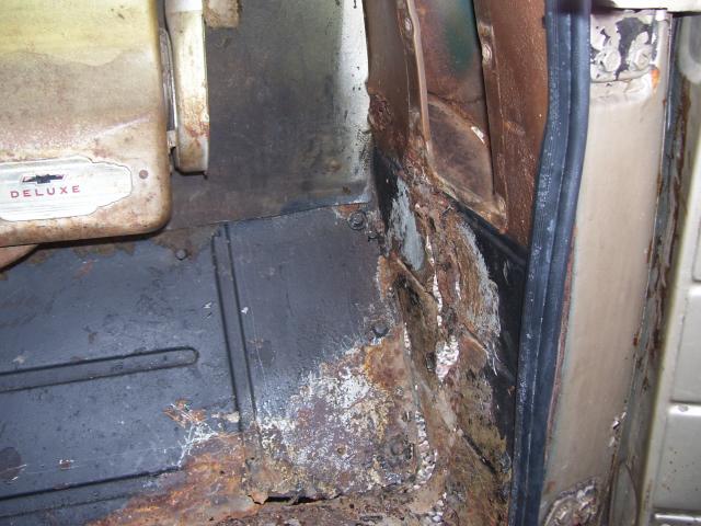

sa c'est le planché pourri,on voit pas trés bien mais c'était archi pourri:
aprés découpe et soudage,comme on peu le voire les soudure a l'arc ne sont pas trés propre,(vivement le mig)

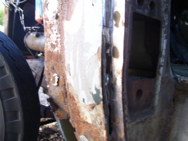

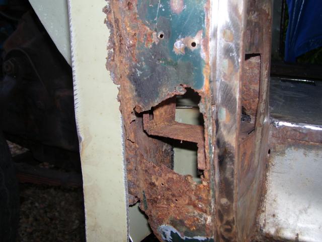

petite surprise de l'aprém'
bon encore une fois on voit mal ,mais derriére le mastic se trouvé une plaque vissé a la carosserie qui caché un bon gros trou,je vous ferré une photo demain:

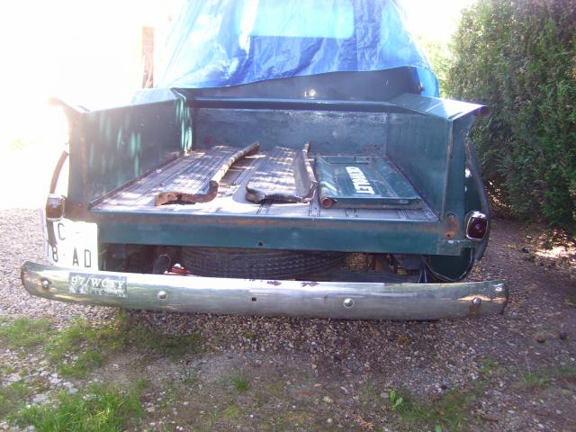

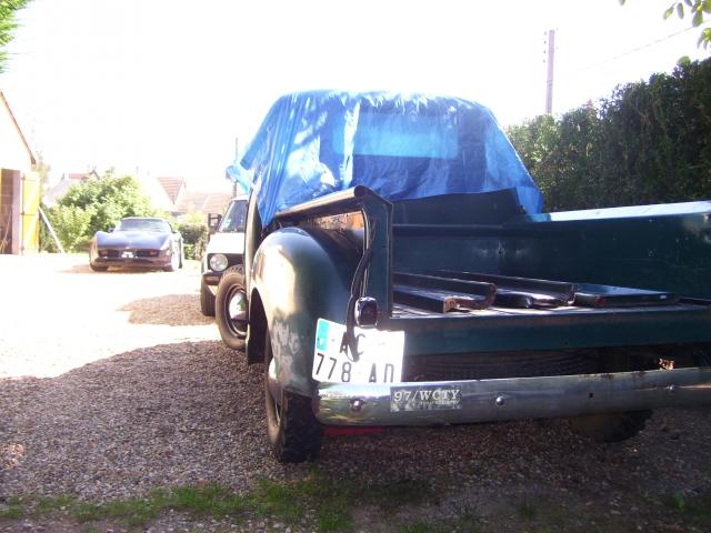

et quelques photos d'ensemble:

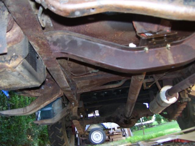

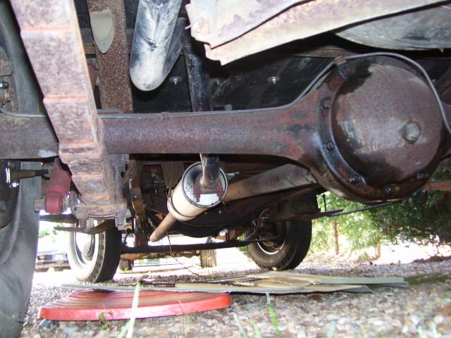

maintenant vue d'en dessous:

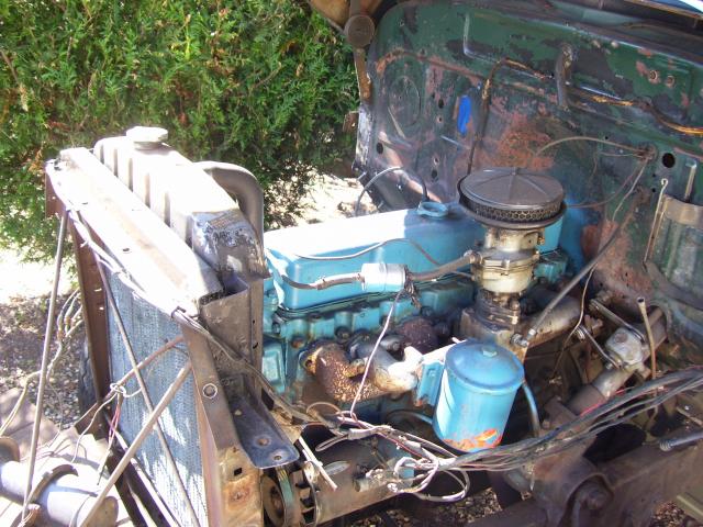

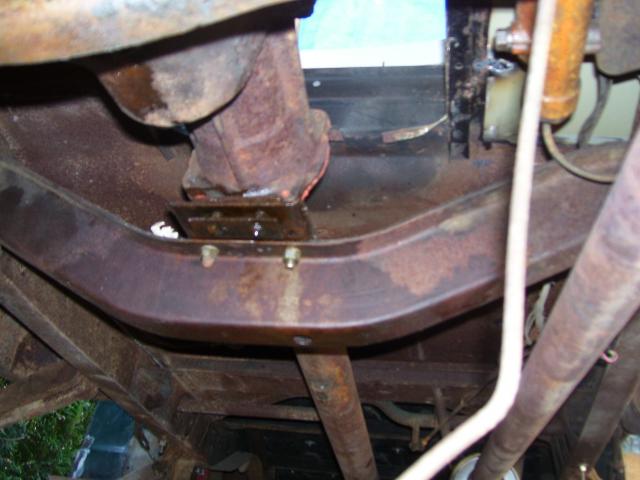

enfin le coeur du bestiau TURLUTU

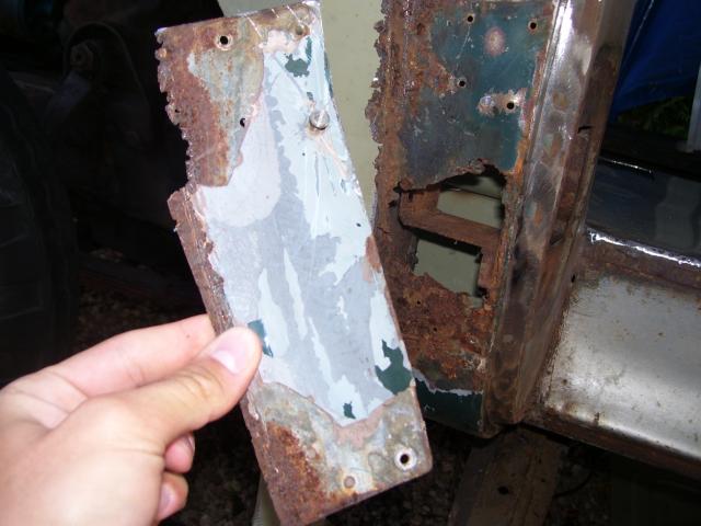

et voila pour les photos du trous:
cétait cette plaque qui était vissé a la carosserie
il va donc s'attaquer a ce "détaille" demain aprés midi Okay

On peut dire qu'il y a du boulot,le chalumeau ça le fait mais on déforme vite la tole !!! j'en fait l'experience en ce moment ,y'a pas le mig c'est ce qu'il y a de mieux . Okay
