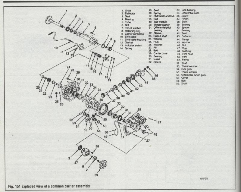

je reviens  a la charge ua sujet du différentiel , car c'et un modéle autobloquant et je n'arrive pas a sortir l'axe ni les pignons car tout est bloqué par la commande d'utobloquant colere
http://transmecala.com/
MessagePosté le: Mar 29 Sep - 19:15 (2009)    Sujet du message: joint spi HS arbre de roue GMC Pickup 1993 Répondre en citant
 c'est un pont arrierre  je vois pas ce qui te bloque faut que je regarde sur le bouquin
MessagePosté le: Mar 29 Sep - 19:19 (2009)    Sujet du message: joint spi HS arbre de roue GMC Pickup 1993 Répondre en citant
 tu as un cable qui arrive sur le pont Question
MessagePosté le: Mar 29 Sep - 19:28 (2009)    Sujet du message: joint spi HS arbre de roue GMC Pickup 1993 Répondre en citant
c'est un 94 D4UN gmc sonoma
