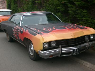

Chevrolet caprice de 1973 modele 4 portes sans montant moteur 400 CI ( 6,6 litres ) vilo 4 boulons ,carbu 2 corps . Boite TH 350 . Pont autobloquant 10 boulons non d'origine , installer par moi-méme en 2007 , toute la déco est réalisé par mes soins .

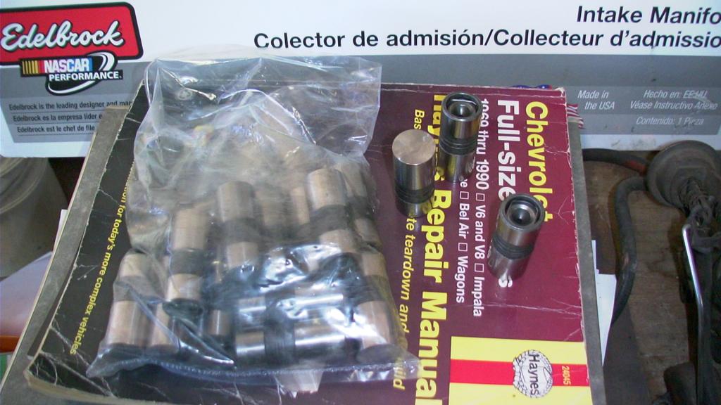

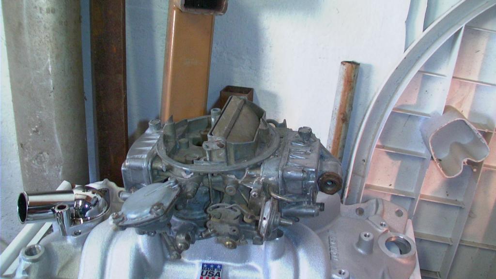

les pieces que je possede déja

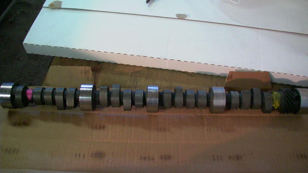

arbre à came perfo

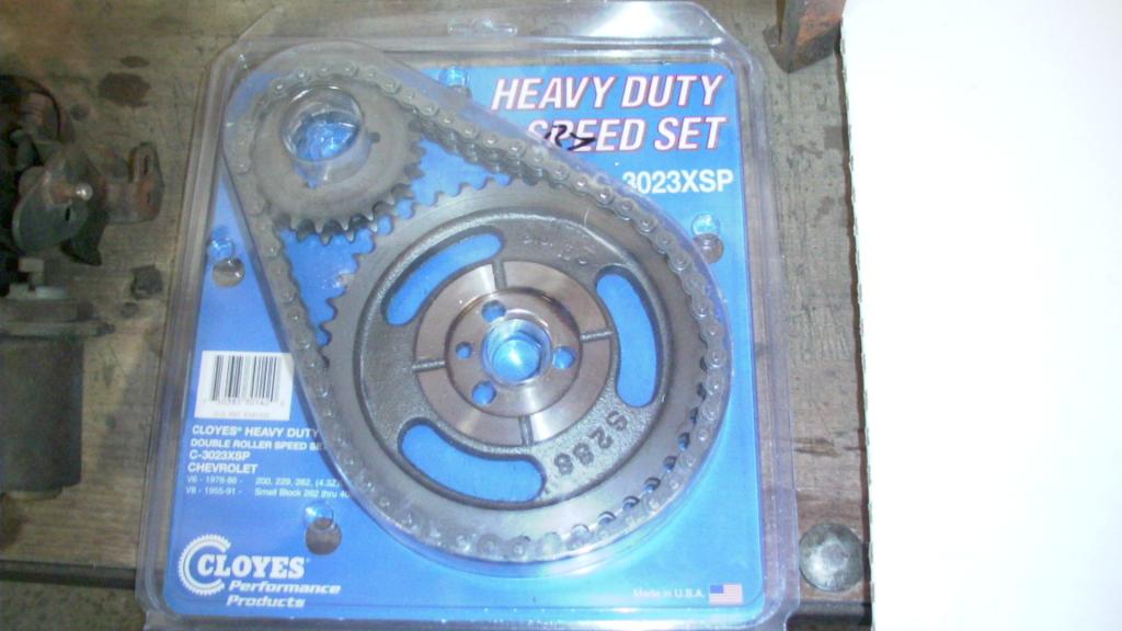

kit distribution double chaine perfo

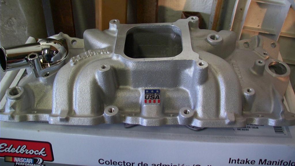

pipe d'admission edelbrock stroker 2

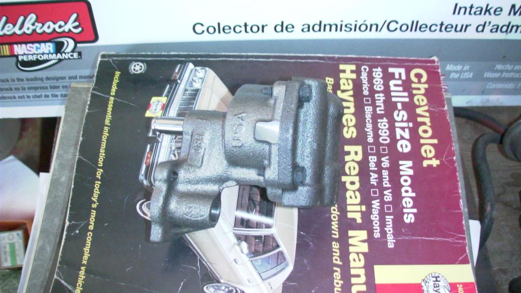

pompe huile gros debit
poussoir hydraulique
carbu 650 4 corps

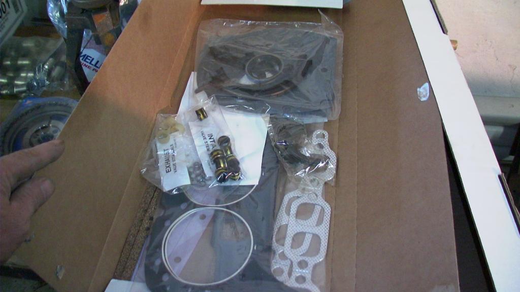

pochette de joint complete

les objets du délit TIRE LANGUE
Allez hop!!!! je commence par le plus facile , la tolerie hé oui faut bien commencer par quelque chose mort de rire

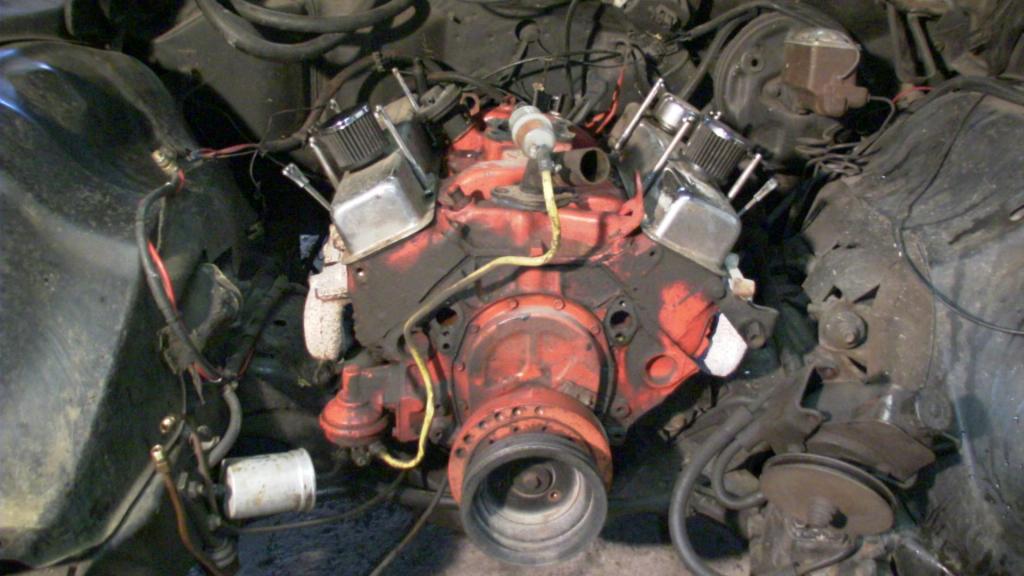

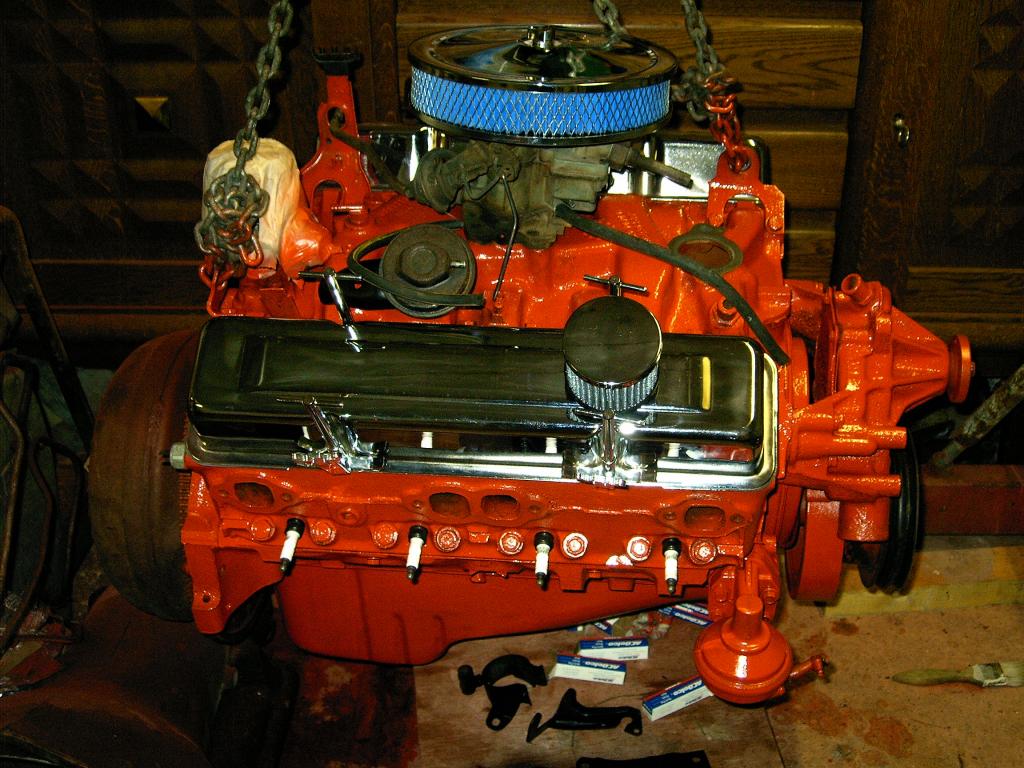

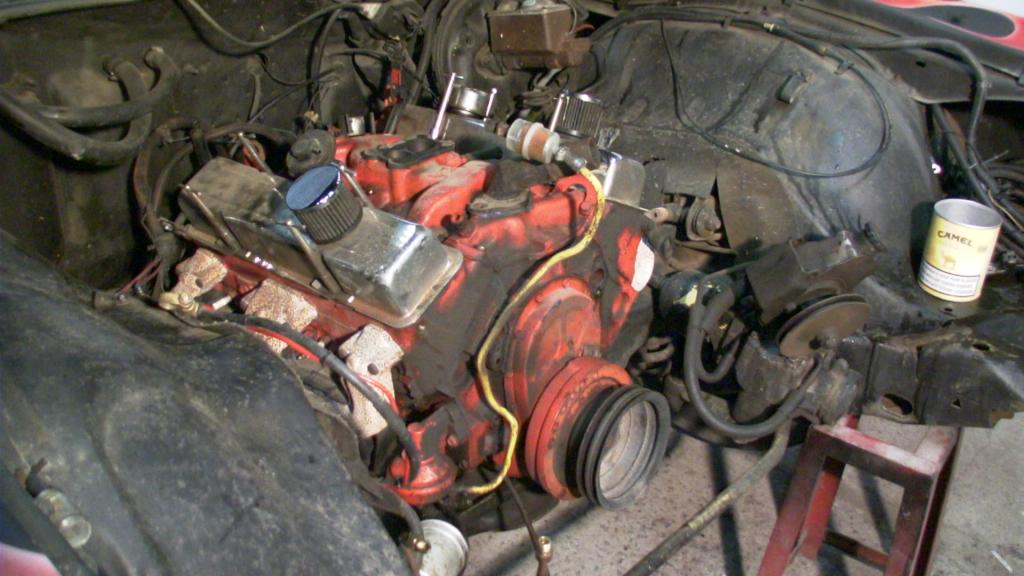

Le moteur tout propre c'etait en 2004 et maintenant il va etre refait si je comprend bien. Okay
MessagePosté le: Mer 14 Oct - 19:55 (2009)    Sujet du message: Nouuvelle configuration pour ma chevy Répondre en citant
Oui c'est ça , mais depuis 2004 il a fait des Km  CLIN
MessagePosté le: Jeu 15 Oct - 05:14 (2009)    Sujet du message: Nouuvelle configuration pour ma chevy Répondre en citant
oui cela se voit,le rouge a maté un peu CLIN je vois que tu as commandé de quoi lui redonner une jeunesse.

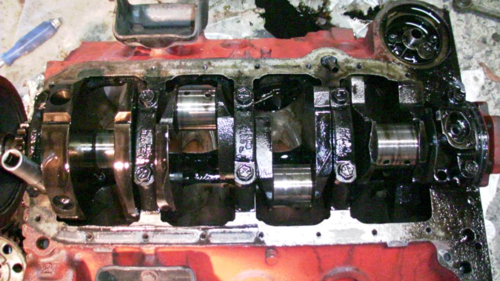

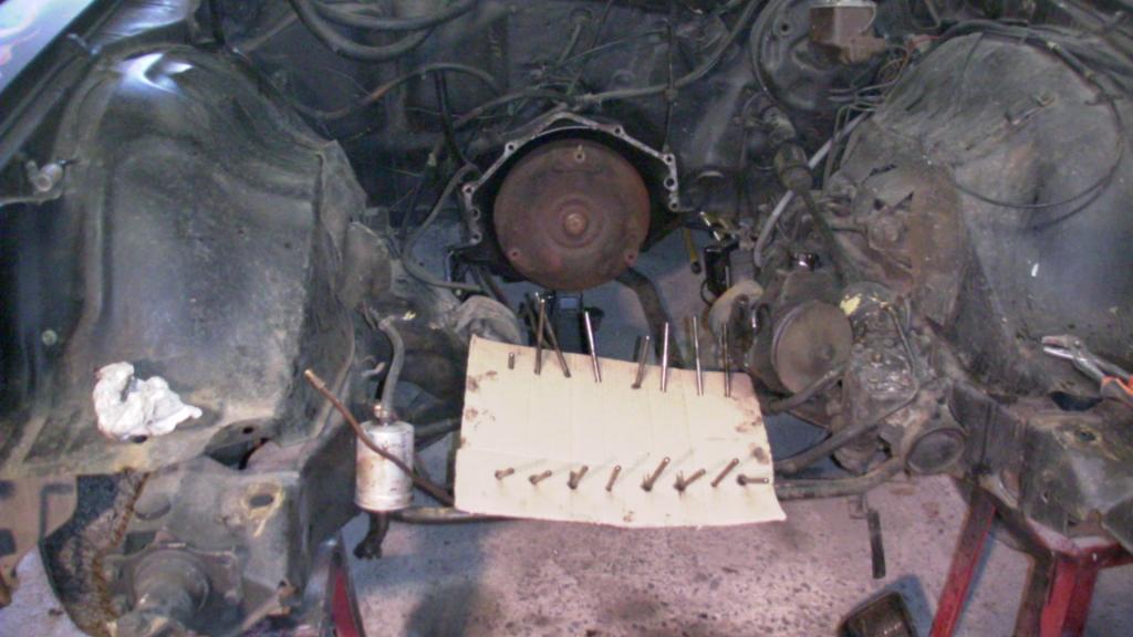

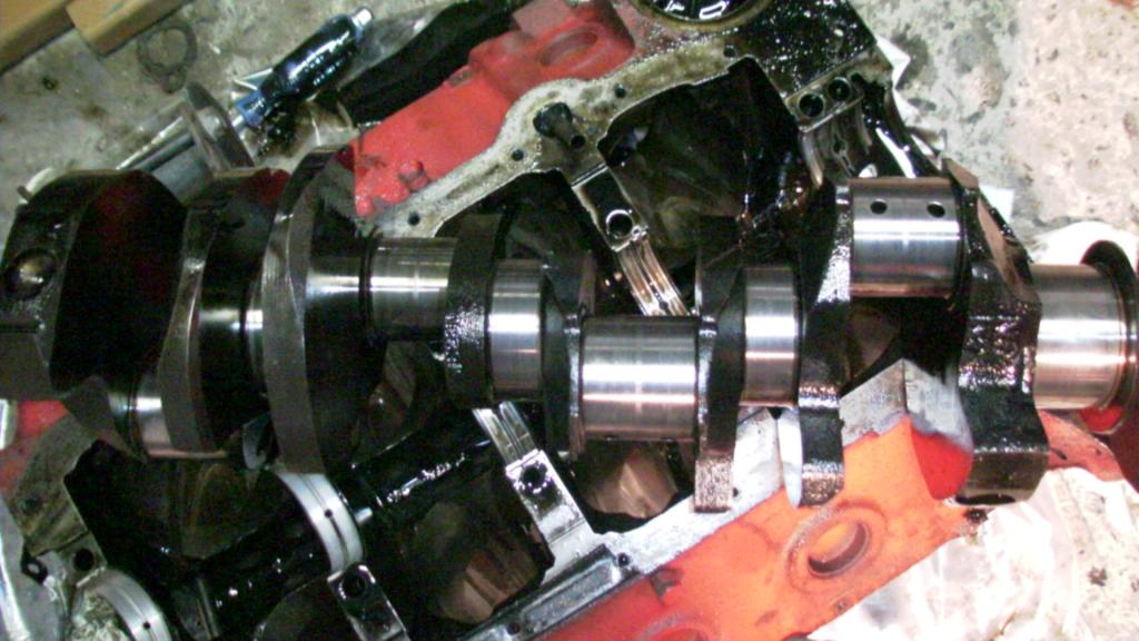

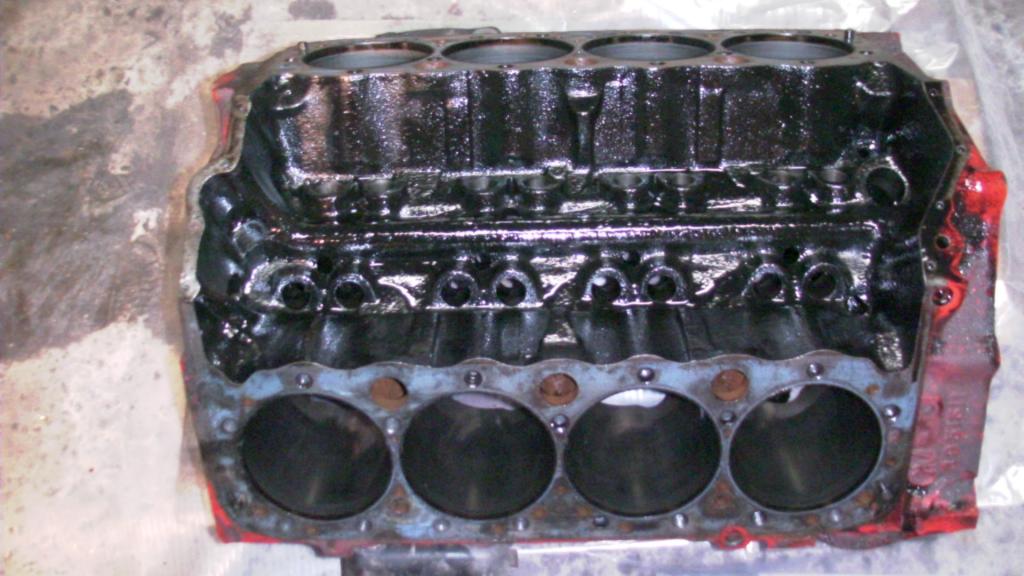

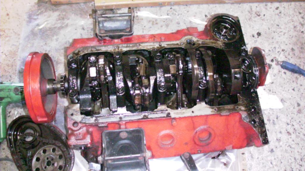

Les travaux ont bien avancer le moteur est sorti  et le bloc est complétement demonter Bonhom
apparament aucun dégat sur l'équipage mobil ,pas de trace d'usure sur les coussinets
MessagePosté le: Sam 24 Oct - 09:09 (2009)    Sujet du message: Nouuvelle configuration pour ma chevy Répondre en citant
Okay impec !! la il faut nettoyer,utilises du nettoyant friteuse ou pour four pour nettoyer ton block(juste le bloc) ,tu verras c'est hyper efficace.

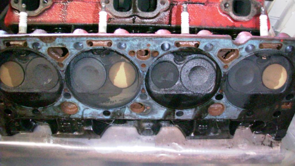

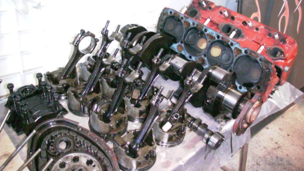

avant que je porte les culasses au lavage on voit tres bien les cylindres qui consommer de l'huile (soupapes noires et grasses)
MessagePosté le: Sam 24 Oct - 17:32 (2009)    Sujet du message: Nouuvelle configuration pour ma chevy Répondre en citant
Okay bien utile l'outil mais attention tout de meme faut y aller tout doux. CLIN

J'espère que ce moteur ne va pas être remonté avec ses deux reniflards genre filtre à air de mob sur les cache culbus ... Embarassed

      tout d'abord ...change moi tes coussinets s'il te plait...(vilo et bielles)..le vilo presente des marques et ....c'est tout a fait normal........garde tes coussinets actuels en secours si tu veut.
      c'est quoi ces petites tiges sur ton papier...............les tiges de poussoirs ?    inspecte bien les extremites...si tu detecte de tres legeres brisures ....meme microscopiques........changes les........c'est pas le prix que ca coute..
      deglacage des cylindre ...d'accord.....mais passent les d'abord au comparateur.............des segments neufs dans des cylindres ovales c'est pas terrible pour l'etancheite..........et si ils sont bien ronds partout................................change tes jeux de segments.

       je te pose la question car l'arbre a came que tu as choisi ne correspond pas du tout a la pipe d'admission que tu as acheter........
      c'est un petit arbre a cames qui as beaucoup de couple et une plage de puissance qui vas de 1500 tours a 4000 tours
      ta pipe d'admission a des plages beaucoup plus elevees.......de 2500 tours a 6500 tours.....c'est une pipe qui est faite pour monter un peu plus dans les tours par rapport a une pipe normale............ton arbre a cames ne le permet pas
       un des deux ne vas pas.... Question
