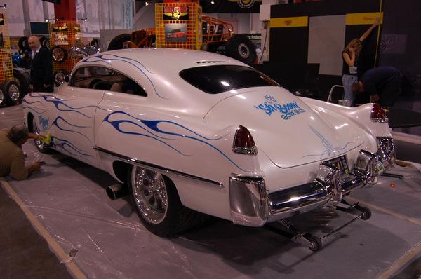

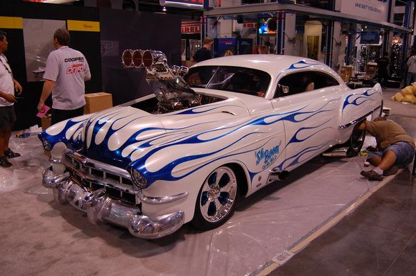

Petit clin d'oeil à lindien avec cette Cadillac 1948 et son surcompresseur démesuré:
Réalisée par Bob Fryz, et présentée au SEMA show 2009.

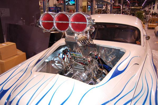

Dommage que ce bazar de prise d'air BIER viennent bouziller cette jolie voiture
MessagePosté le: Mar 3 Nov - 18:11 (2009)    Sujet du message: Cadillac '48 Répondre en citant
Très juste les prises semblent un tout petit peu démesurées sinon la caisse est super chouette.
A+jm.....schuss.....
MessagePosté le: Mar 3 Nov - 19:39 (2009)    Sujet du message: Cadillac '48 Répondre en citant
le bazare est demontable apres le salon
MessagePosté le: Mar 3 Nov - 22:16 (2009)    Sujet du message: Cadillac '48 Répondre en citant
Merde, pauvre Cadillac, elle ne meritait pas ça ! Embarassed
MessagePosté le: Jeu 5 Nov - 09:57 (2009)    Sujet du message: Cadillac '48 Répondre en citant
Ouais, dommage que des lignes aussi fluides soient cassées par un énorme aspirateurs à moustiques....mais bon comme dit Charger, après l'expo, il doit démonter et remettre une plaque sur le capot, enfin j'espère...
MessagePosté le: Dim 15 Nov - 23:00 (2009)    Sujet du message: Cadillac '48 Répondre en citant
A  mon avis la rehausse de la boite à air a été faite parce que le profil avant du capot creait une depression a grde vitesse, comme un saute vent qui faisait passer l'air au dessus de la prise d'air si elle avait été a hauteur normale.
MessagePosté le: Dim 15 Nov - 23:42 (2009)    Sujet du message: Cadillac '48 Répondre en citant
Ouais, j'y avais pas pensé, et en regardant les photos, t'a surement raison.
Tu sais que t'es pas bête Rol! TIRE LANGUE
MessagePosté le: Lun 16 Nov - 10:57 (2009)    Sujet du message: Cadillac '48 Répondre en citant
ROL a raison, le nez arrondi et proéminent doit créer un phémonène de perturbations, comme sur un avion (règles aérologiques), l'air venant de l'avant doit monter très haut, c'est très bien vu ROL. Okay

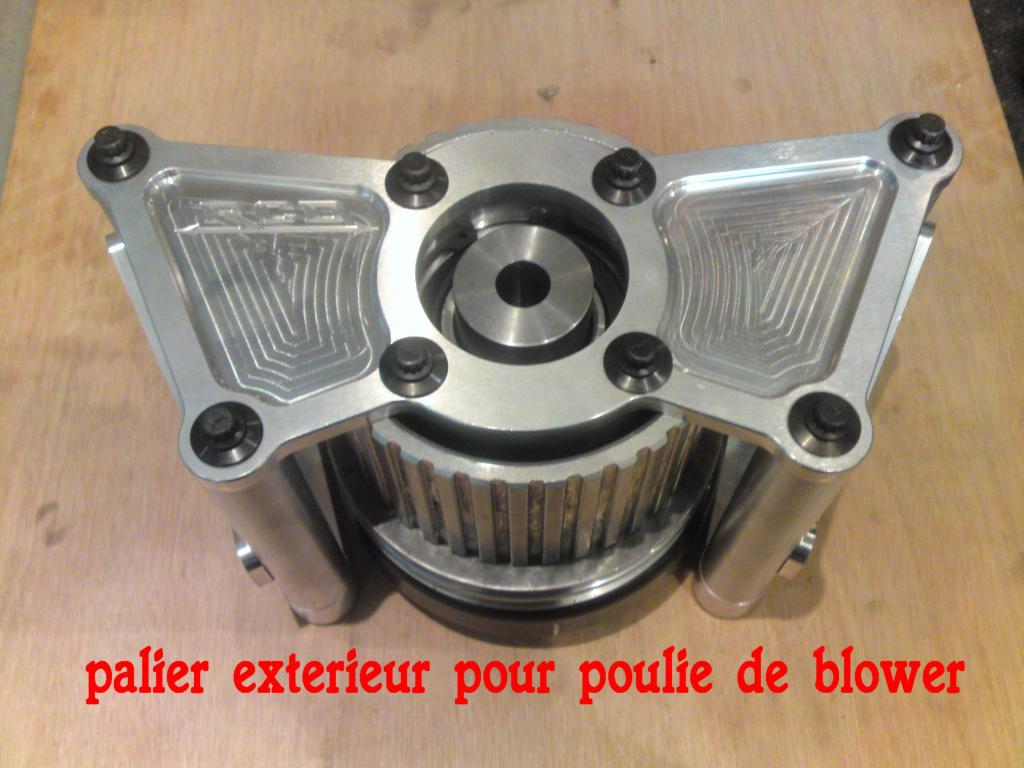

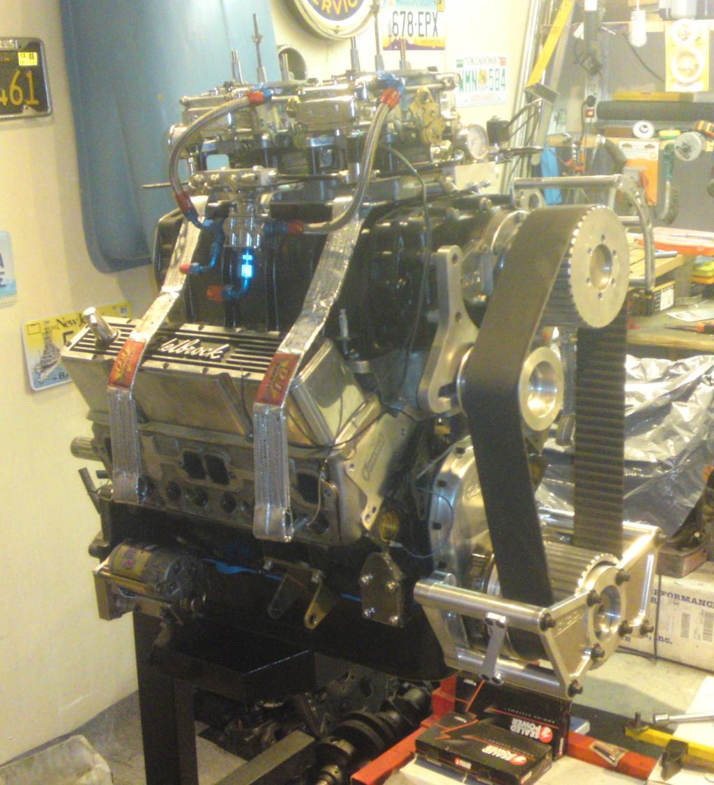

OUAIIIIIIHHHH !!!!!!!!! SUPER CETTE CADILLAC 59 TOP-DOORSLAMMER .................. CA PECHE VRAIMENT FORT ............TIENS  !!!!!!! DU COUP CA ME RAPPELLE QUELQUE CHOSE ........................ JE SUIS EN TRAIN DE REFAIRE MON MOTEUR ....... ALORS JE VAIS VOUS FAIRE UNE "PRE-SENTATION" NON FINIE MAIS ON COMMENCE A VOIR L'ORIENTATION
  VOILA ............. JE NE SAIS PAS CE QUE VOUS EN PENSEZ MAIS.......QUAND JE VOUS DIT QUE J'AIME BIEN LES PIECES MONTEES..............!!!!!!!!!

Superbe , Bonhom tres jolie construction , Okay
 juste une question sur le systeme qui est sur la poulie du bas d'entrainement compresseur
 tu peut preciser sont utilité j'ai bien de vague idées  mais je l'avais jamais vue monté sauf sur des drag mais pas aussi élaboré blow
lindien
Inscrit le: 21 Sep 2009
Messages: 176
Localisation: rp nord
MessagePosté le: Dim 14 Fév - 13:56 (2010)    Sujet du message: nouveau moteur Répondre en citant
SALUT A TOI MICHEL
  LE SYSTEME DU BAS COMME TU L'AS DIT VIENT DU DRAG RACING ............ C'EST UN PALIER EXTERIEUR EN FIN DE COMPTE
............ C'EST VRAIS QUE JE L'EXPLIQUE PLUS SUR LE SITE DES CONFEDERATE DRANCY ................ MEA CULPA .......JE VOUS AIS UN PEU DELAISSER...........
        AU CENTRE DES POULIES J'AIS FAIT USINER UNE PIECE QUI VIENT TRAVERSER UN GROS ROULEMENT FIXER SUR CE PALIER ........... CETTE PIECE EST BOULONNEE A L'ENSEMBLE DES POULIES QUI ELLES AUSSI SONT FIXEES EN LEUR CENTRE  AU VILEBREQUIN ...........LE PALIER EST QUAND A LUI FIXER AU MOTEUR PAR 4 VIS ............ IL FAUT PAR CONTRE QUE JE FASSE USINER LES 4 AXES LES PLUS LONGS CAR ILS SONT ENCORE TROP COURTS POUR MOI .... EN EFFET .. PAR RAPPORT A UN DRAG JE CONSERVE MES POULIES D'ALTERNATEUR DONC IL ME MANQUE 4 CMS ............ IL FAUDRA BIEN ETUDIER LA TRANSFORMATION DU SYSTEME CAR LES COURROIES PASSE AU TRAVERS ...........MAIS CE N'EST PAS LA PARTIE LA PLUS DIFFICILE .... CA VAS ALLER JE PENSE ............. ENSUITE IL DEVRAIS Y AVOIR UNE MISE EN PEINTURE DE LA VOITURE POUR QU'ELLE SOIT PRESENTABLE DES LE PRINTEMPS .......... SI TOUT VAS BIEN JE PENSE QUE TU DEVRAIS LA VOIRE A SANCOINS ..............( si tout vas bien ) .........
