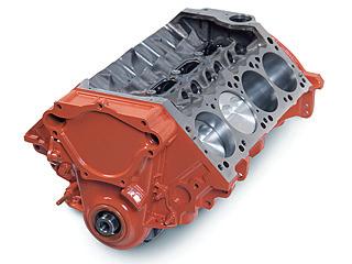

Je viens de parcourir le catalogue Mopar:
Ce ne serait pas une question de hauteur aussi? Et l'angle d'ouverture du moteur change ou pas?
Big Block:
  Small Block:
